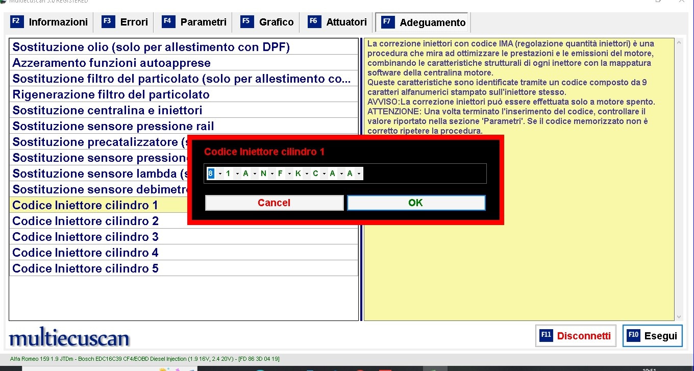

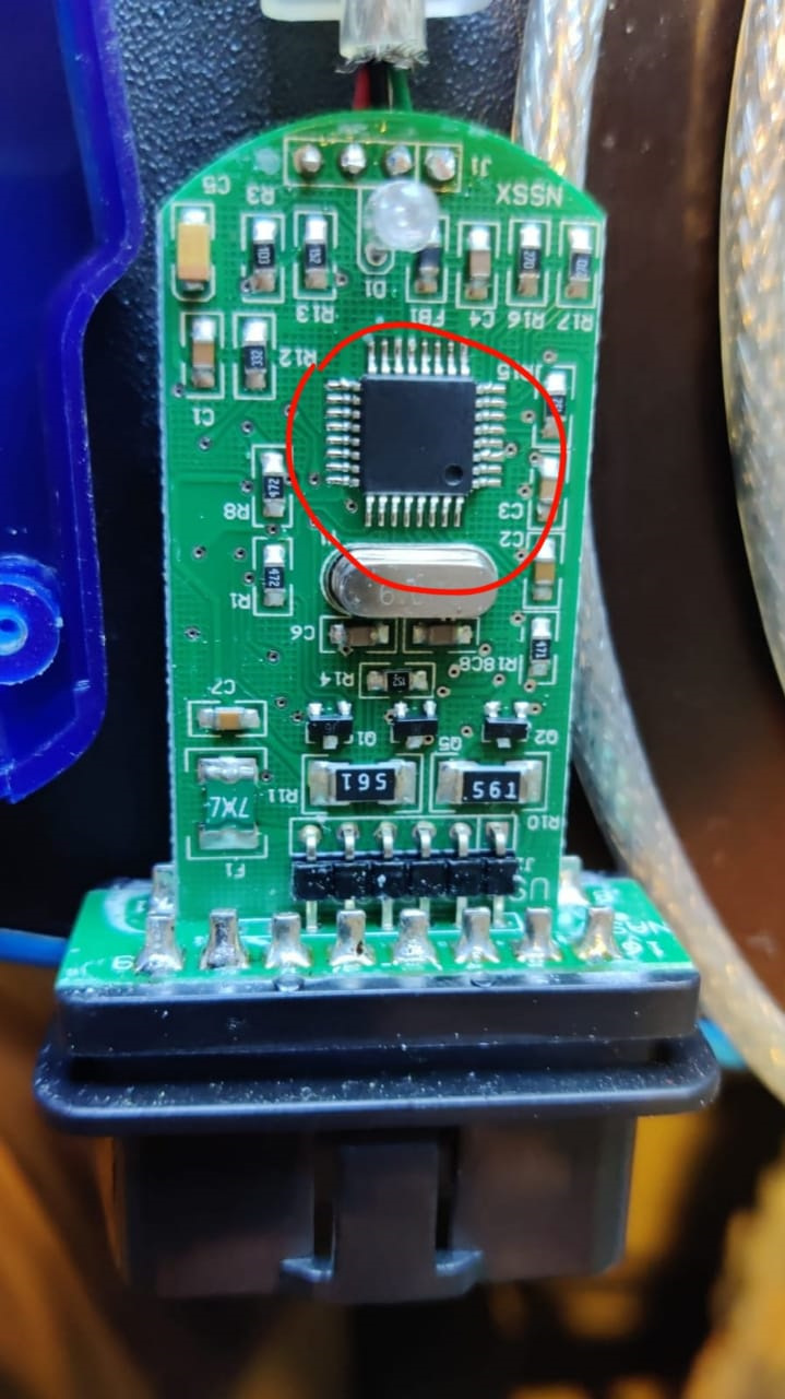

Всем привет, у меня вопрос, как прописать новые коды у форсунок?

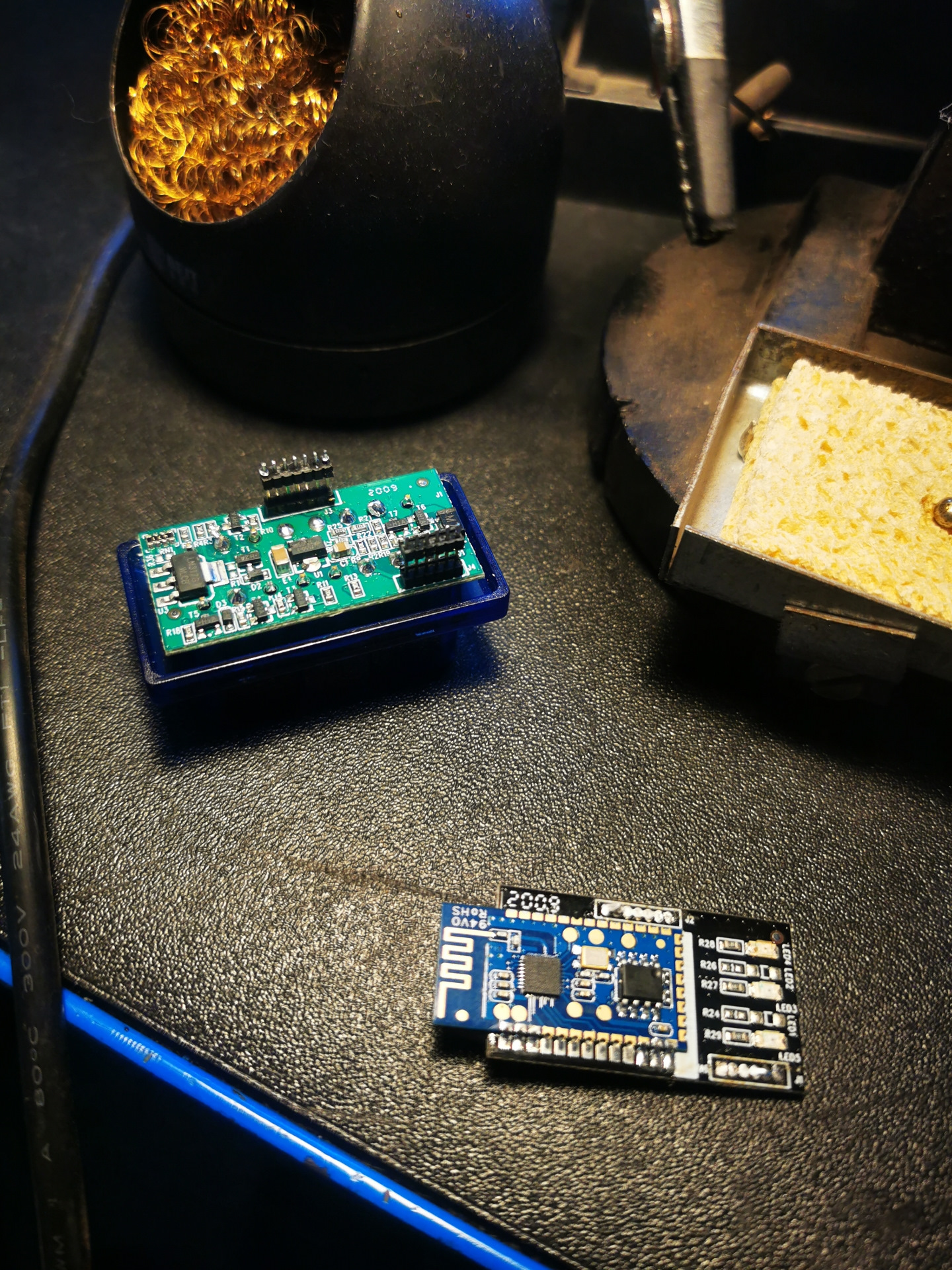

В наличии имеется multiecuscan и alfaobd. Но имеется проблема. Я был готов, что мой елм не даст такой возможности для прописывания. И когда я пытался, то альфаобд вадавало ошибку, что требуется kll интерфейс. Тогда я нашёл запись Bully1992 о том, как он усовершенствовал свой адаптер. Да, ему не нужно было менять коды, но имелась проблема, что он не заходил в боди компьютер и в дверь водителя, например.
Чтож, мы обновили мой адаптер по его инструкции, теперь могу заходить и в body computer и в drivers door. Но прописать не могу, теперь требует obdkey интерфейс 🙃
Через юсб и мультиекускан тоже выдаёт ошибку и тоже на клл интерфейс, но, например, через ваговскиц шнур с таким интерфейсом тоже не даёт ничего сделать.
Поделитесь, пожалуйста, информацией об адаптерах.

привет прописал без проблем через VAG KKL 409
Я тоже прописал с помощью него, прописал бы и раньше, видимо, просто новый код не хотел прописываться, а ума проверить остальные в первый раз не хватило. А старые переписал нормально — переписать нужно было, потому что я задом наперёд их поставил обратно. Сейчас надо решить трабл только с ремонтной форсункой

Прошивал форсунки вот таким кабелем — aliexpress.ru/item/1005003383901575.html
С таким китайским кабелем нужно сделать пару телодвижений вот по этой инструкции: www.drive2.ru/b/523158078930030277/
Я не смог заставить увидеть его все блоки, но вот именно форсунки, сброс адаптации форсунок/коробки и т.п. прошли на ура
А какую версию? RL или RQ
В посте надо RL, но уточняю просто
Насколько я помню — отличаются они только внешним видом микросхемы, поэтому все равно
Понял, большое спасибо, вроде подобный кабель у нас как раз и есть, но на микросхеме не написан чип, затерли спецом видимо. Ну буду пробовать драйвера менять
Привет, спасибо за упоминание. Смотри для прописки тебе нужен будет ваговский кабель kkl 409, с этим тебе не должно давать ошибки при прописке. Попробуй так же сделать с виндой xp ну и попробуй несколько драйверов для ккл принудительно удалив старые. Так же попробуй снизить скорость ком порта.
Попробую ещё раз, потому что первый блин вышел комом. И ваговский кабель не помог)
