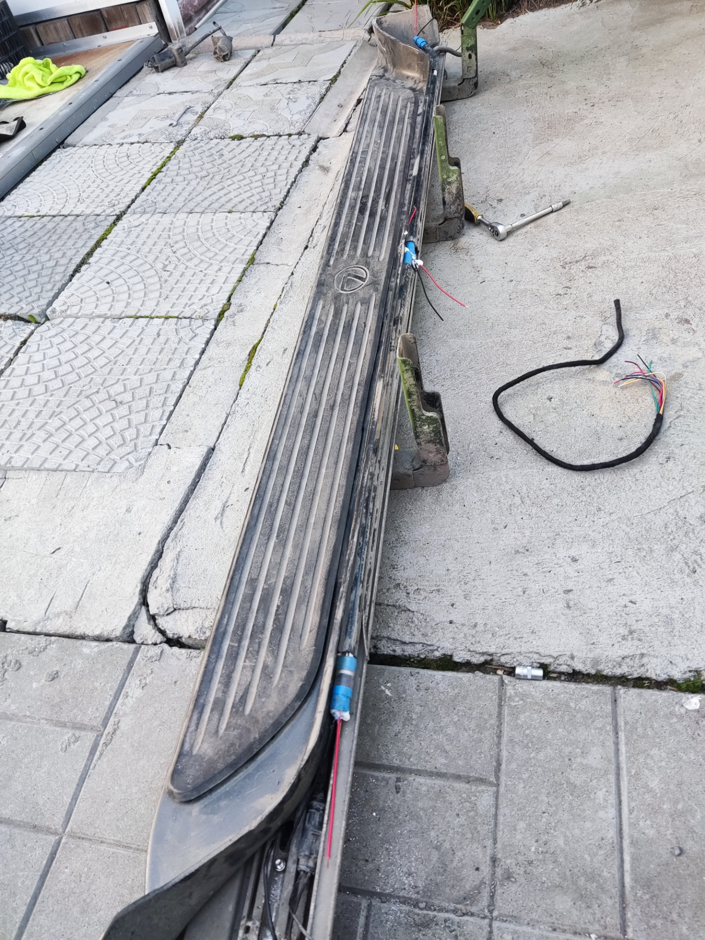

При демонтаже и разборе порога были удалены останки заводских светильников. На место вниз смотрящих световодов установил по светильнику на 9 Вт (ацки яркие!). На остатки световода над порогом с торцов приклеил по светодиодной лампе. Для увеличения площади склеивания сточил верхнюю часть лампы и отполировал. После этого приклеил и закрыл место склейки изолентой. Так как другого выхода из-за отсутствия места небыло, хотя уже приобрел тонкую силиконовую трубку, которую и хотел использовать для герметизации Ламп. Но в процессе работ был вынужден отказаться от этой идеи. Отсутствие места и допуск по толщине позволяло использовать только 2 слоя изолента терминатор.
При вскрытии порога выяснилось плачевное состояние проводки и варварское внедрение в ее целостность. Пришлось оперативно докупить 10 метров 0.5 мм провода 2х цветов. 4 влагозащищённых разъема 2 пин и моток изолента терминатор + 5 метров защитного рукава 8 мм.
На фото видно силиконовый герметик. Пришлось экстренно выкручиваться когда выснил, что гнезда резиновые не герметичны.
Больше всего времени было потрачено на удаление остатков супер клея который использовали для фиксации диодной ленты поверх световода… Полировал и проклинал всех рукожопов которые в силу своих "талантов" не в состоянии понять какой вред наносят…
2 дня на один порог и 2 дня на второй. Готово!
