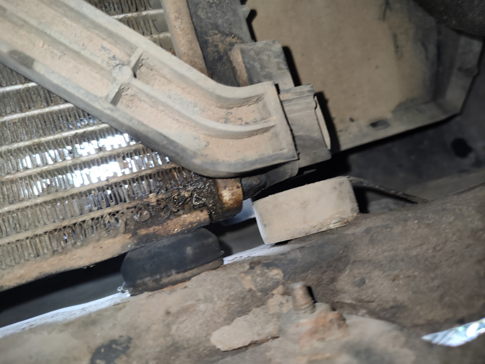

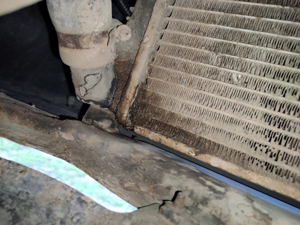

Уже больше недели наблюдаю, как из бочка уходит антифриз. Сегодня решил повнимательнее посмотреть утечки. Заметил пятно на радиаторе.

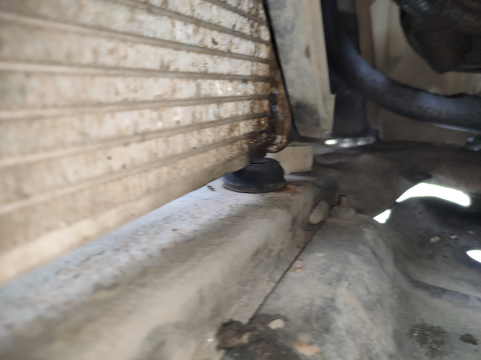

С другой стороны также, но меньше
Я так понимаю это из-за него?

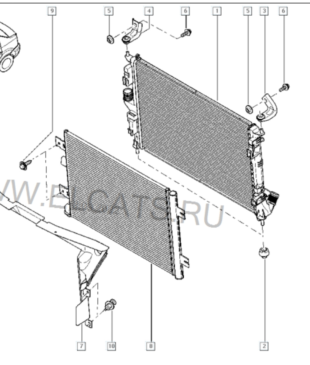

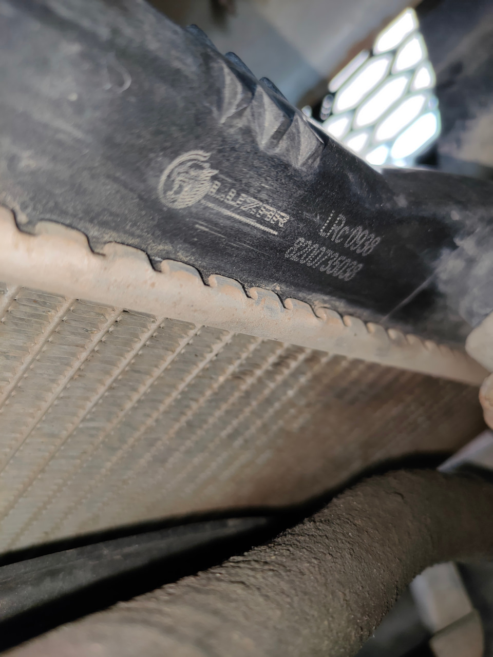

И вопрос в следующем. Сейчас стоит luzar LRc 0938 (аналог 8200735038).
В необозримом будущем хочу установить кондиционер.
Поэтому, радиатор с кондиционером 8200735039 отличается только наличием креплений для радиатора кондиционера? Не нужно что-либо дорабатывать и без проблем можно установить сейчас?
Также вопрос по выбору. Взять тот же Luzar (5300 руб) или дешевле valeo (4900 руб). Я бы выбрал valeo, но почему он такой дешёвый? До 2008 года он вроде как с завода шёл

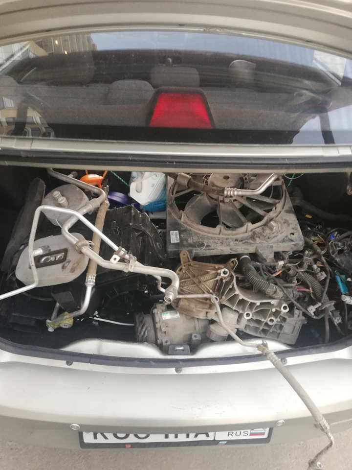

Вот такая примерно кучка нужна будет.

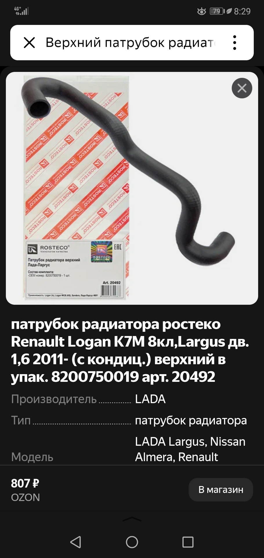

А есть фото верхнего патрубка?
Я вот такой ставил.
Радиатор встанет без проблем, нужно только верхний патрубок тоже менять, кондей тоже ставил, в 20м году, и встал он мне около 30к, можно сложного особо нет, но геморно, и ценник сегодня наверное космос.

На 1.4 без кондиционера, поставил от 1.6 с кондиционером, радиатор чуть больше, встал в штатные крепления, на подрамнике есть отверстия, надо ещё вентилятор, он там другой и верхний патрубок удленнил около 20см, а так все отлично.
Вот я смотрю, что верхнее отверстие под патрубок другое. Осталось найти его номер
Я разрезал и наростил и все, искал оригинал, но че то ценник не особо понравился и решил пойти колхозом) мож на разборке только если поискать
