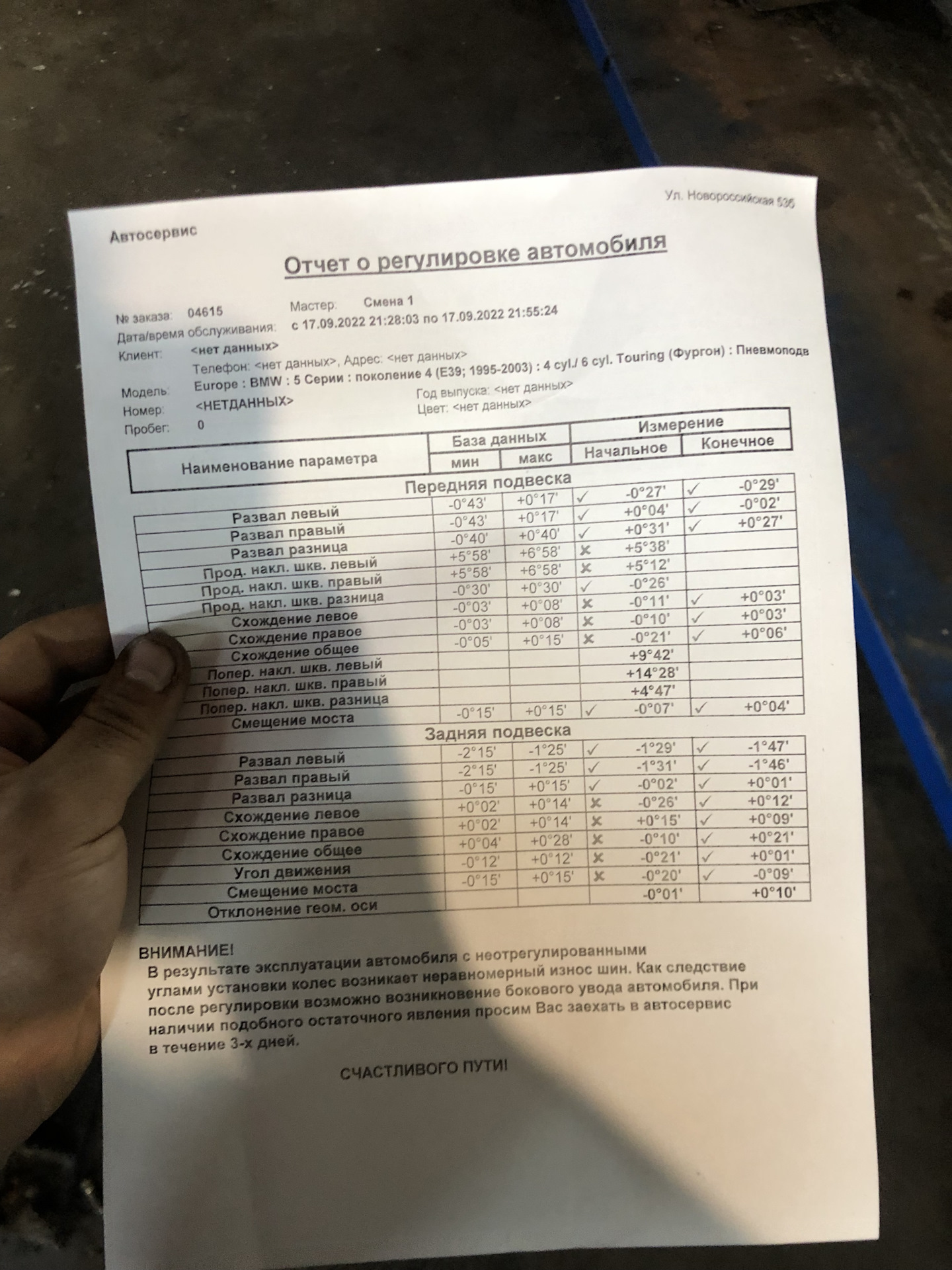

Всем добрый вечер, выходные как всегда с пользой для автомобиля, замена рычага и стайки стабилизатора, попутно было решено вытащить все болты схождения и развала на задней оси и смазать да по лучше, вышли туго но вышли ) ну и развал схождения сделал )

а что со старым рычагом не так было, медной смазкой лучше внутри мазать, т.е хорошо болт извозюкать, с наружи все смоет и толку не будет
На старом шаровая умерла, люфт дикий . А болты намазаны от души 3 видами пластичных смазок, медь это уже так сверху просто что бы было
