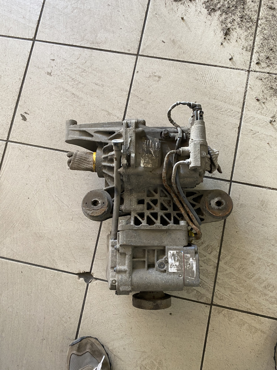

Всем привет! После того, как я подрифтил зимой, меня не отпускала мысль о том, что следующей зимой халдекс может подвести. И вот решил сделать полное ТО халдекса с полным разбором и заменой всех жидкостей: двс, акпп, халдекс и задний мост. Делал все как всегда на СТО UniCar (Екатерининский проспект 5А, 313-75-60, +7 (931) 962-56-40). Они лучшие по GM.
Цены сейчас на запчасти космос, весь бюджет на ЗЧ вышел около 50тр.

Леха, а у тебя старый поршень остался или выкинул? Если остался то можешь диаметр замерить наружный? Купил поршень по номеру 22956728, стал ставить — не садится. Сравнил — а наружный диаметр у 22956728 больше. Внутренний одинаковый. Ну думаю кольцо внутреннее переставлю, а наружнее подберу под старый поршень. Но фиг там — не нашел колец такого профиля, диаметра, ширины и толщины((( вот узнать бы — может при покупке накололи и не тот номер продали… у меня на поршне цифры 112277
Надо у ребят спросить. Я такое не коллекционирую))
Спроси пожалуйста)))) так то вообще конечно GM могла б колечки продавать отдельно… смысл вместе с поршнем? Или его «увести» может от высоких температур при эксплуатации?

www.drive2.ru/l/517884546285305983/ — вот в чем фишка похоже — под одним номером два разных по диаметру поршня — кому как повезет.

Зачем халдекс полностью разбирать?
Внутри халдекса система типа сцепления, как на мотоцикле. Со временем это все дело изнашивается, внутри все покрывается фрикционной пылью и это все надо промывать. Ну и поршень выжимной заменил, он тоже внутри.
Как это устроено и работает я знаю, потому и вопрос был. Диски вроде как ходят хорошо, бывает барабан рвёт.
Поршень я понимаю тоже для профилактики.
Насосу ревизию ещё полезно делать, самая уязвимая деталь.
Ну вот как раз все разбиралось и промывалось от фрикционной пыли и менялись расходники.
