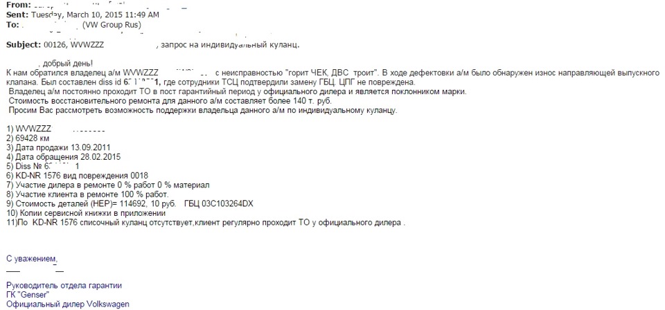

По результатам всего вышеперечисленного тыц1 тыц2 и тыц3
был составлено письмо в ФГР.
Через 2 дня(12.03) пришел ответ — "поддержка производителя 70% материала".

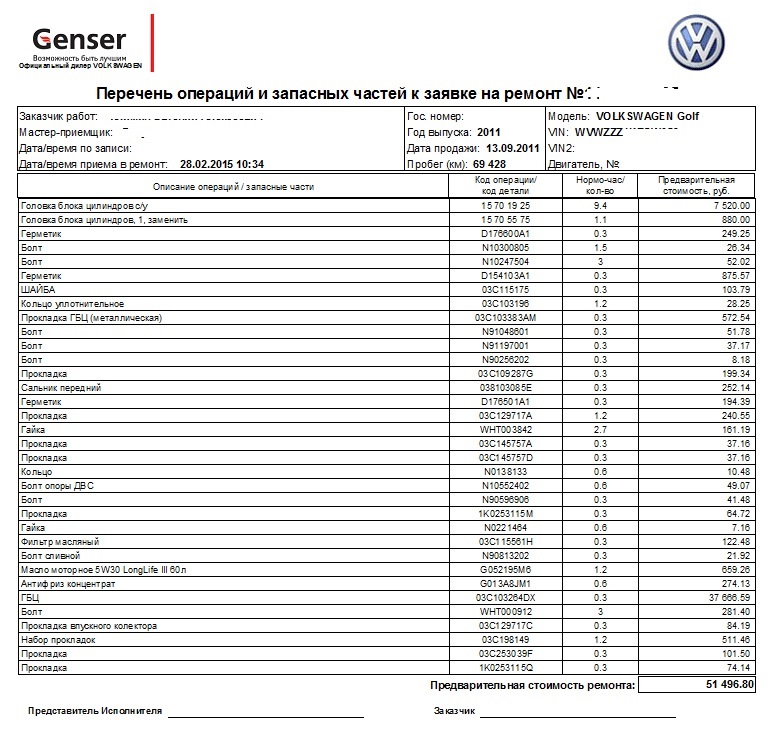

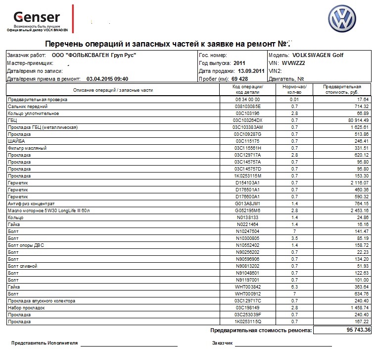

-гарантийный заказ для ФГР — только з/ч
-заказ мой Работы + з/ч
как видите — суммарно оба заказа, выползли бы к 200 тыщам…
Под шумок ШУМИЩЕтак же была заменена цепь с успокоителями, гидронатяжитель менять отговорил мастер.
На все про-все ушло не малые 56370,71… обидно блин :( но чего ни сделаешь для любимой машины)))

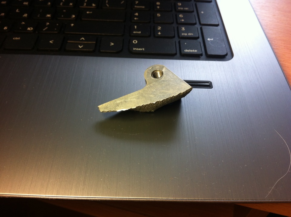

и по приезду домой обнаружил у себя в подлокотнике трофей :)
Но, к сожалению, его попросили вернуть :(
