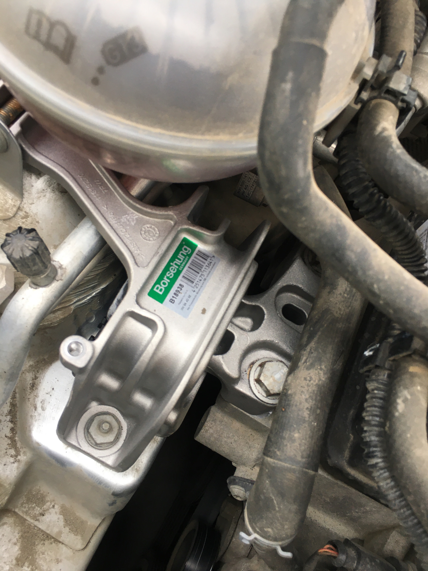

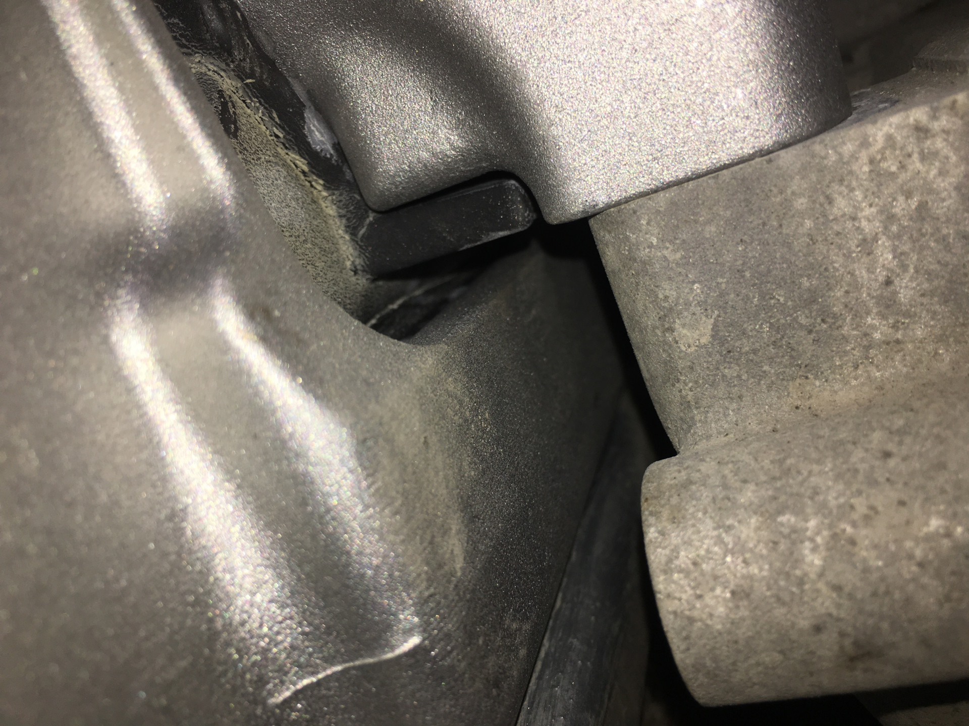

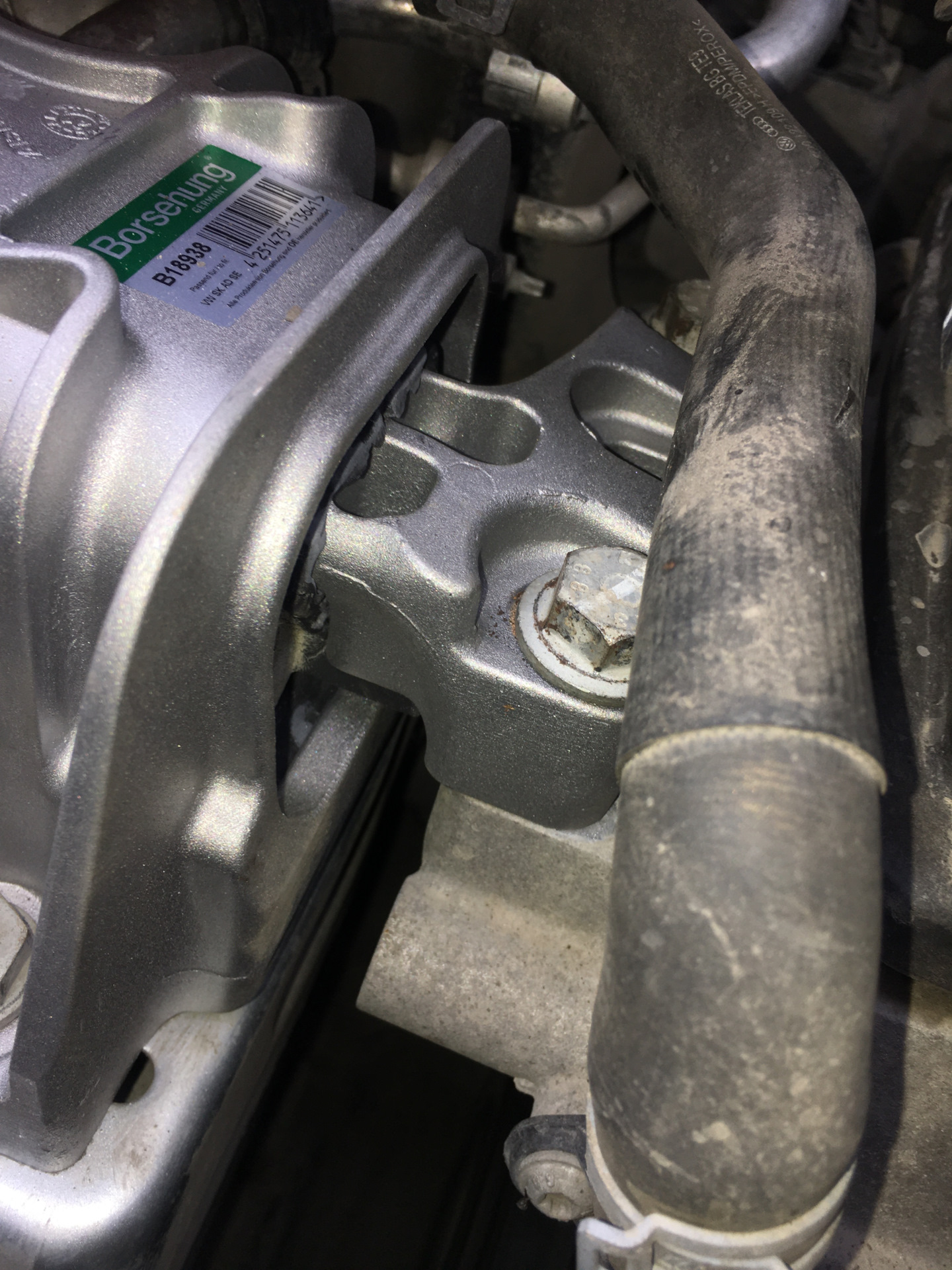

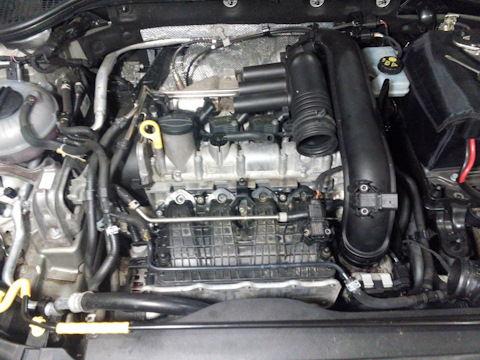

Приветствую всех! Моя старая опора просела. Хотя особо вибраций и не было я решил поменять. Много постов посмотрел. Решил попробовать германо-китай Борщехунг)) в коробке с опорой талончик, со словами 4 года гарантии качество OE. На вид вполне себе ничего. По отзывам кто что… посмотрю как со временем себя покажет. Заменил прокатился вроде как лучше… может мнюха конечно… но зазор появился.

Как понять, что опорам этим хана пришла?
вибрации от двс, подергивания при сбросе газа на ходу, короче лишние сотрясания под капотом, которые ощущаешь 5ой точкой

Номерок для заказа есть?
На первом фото видно наклейка и номер
Ага, увидел.
B18938

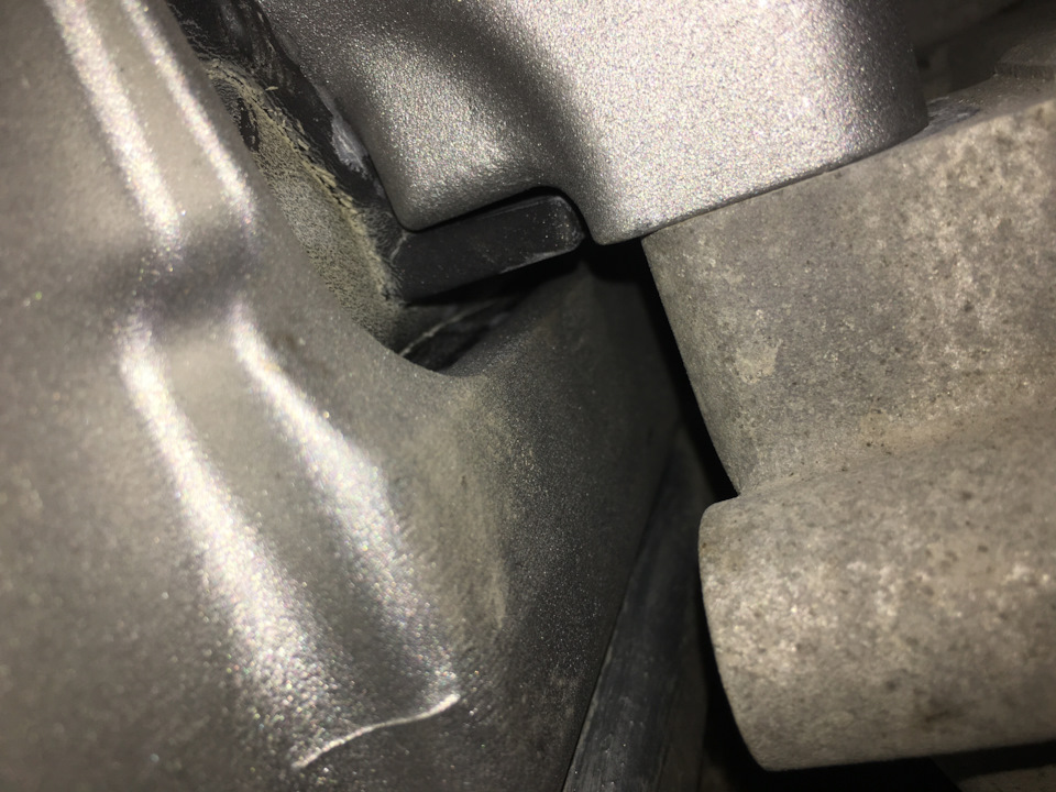

Как определить что ей хана?
По идее вибрации от двигателя, у меня она просела. На 2 фото видно. С новой опорой есть зазор. Со старой мотор лежал на самой опоре. И появились натертые места.
Там не сложно. Процедуру описывать не вижу смысла. Отодвинул бачок ож, приподнял гусем двигатель за отливку на головке, открутил прикрутил. Все готово.
Ставить тяжело?
Я в сервисе работаю) у меня гусь-кран есть я приподнял и заменил.

Да нет. Снизу домкрат подставил, сверху бочок снял и открутил. Потом собрал в обратном порядке)
