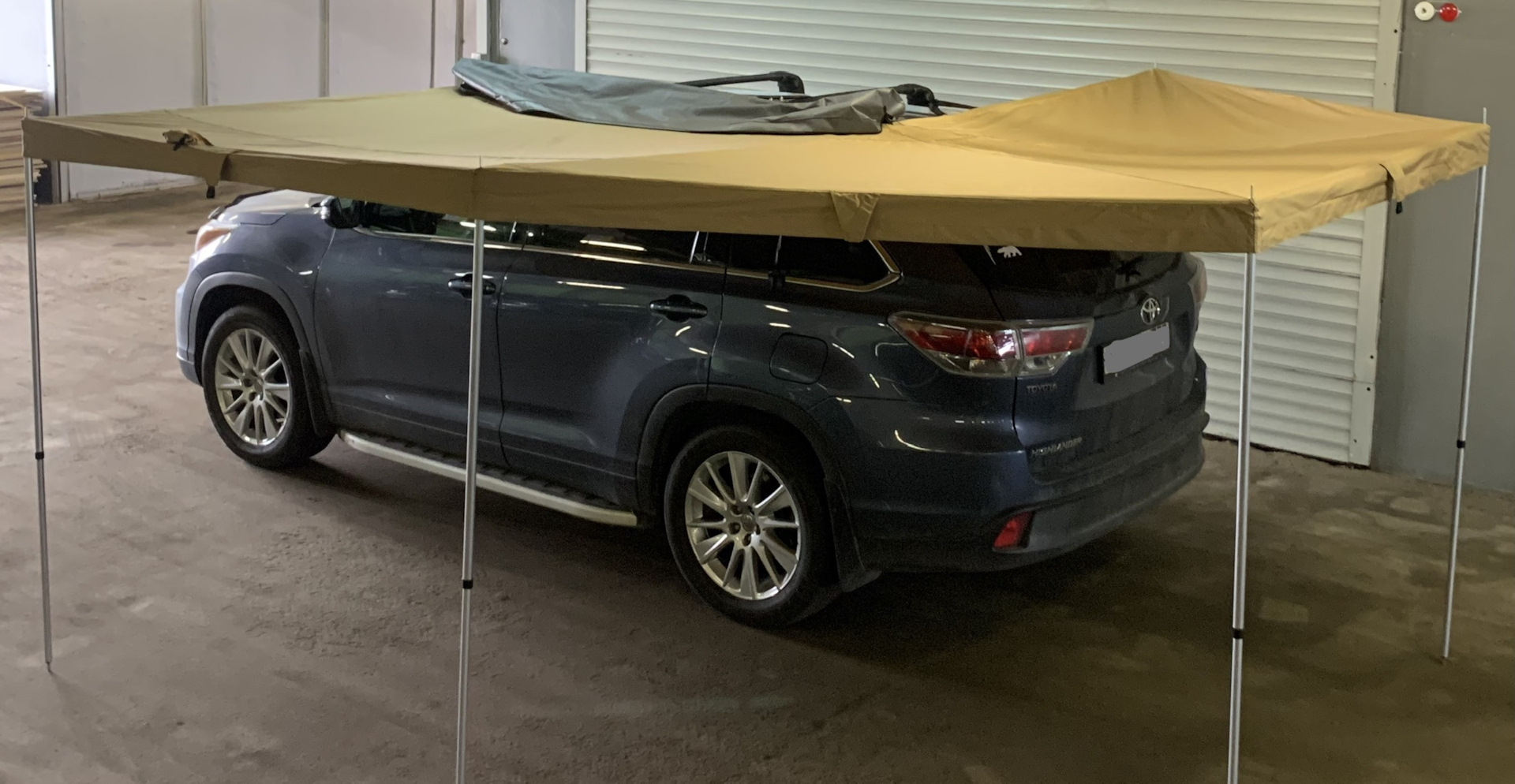

По итогу при примерке 2,5 м маркизы оказалось, что крышка багажника не до конца открывается, ну и выглядит громоздко.
Взял 2 м. Приехал, все установил… И какого мое было расстройство, что крышка багажника на хае(из-за большого козырька) открываясь упирается в жердь.🤦🏻♂️
Попробовал ее снять. Да крышка открывается, но очень высоко поднимает тент вверх и выглядит это все, честно сказать отвратительно.
Плюс установка из походного положения в стояночное заняла достаточно много времени. Очень не удобно было одному её разворачивать. Веерная часть так и наровит упасть. Стойки ставить тоже не удобно. Пока в одном месте поставишь в другом месте она завалилась. Я плохо представляю как её одному разворачивать хотя бы при слабом ветре.
Вообщем остался не доволен. Собрался вести сдавать. Хорошо, человек который помогал мне с ее установкой, предложил примерить ему на корзину его Ленд-крузер100. Вот тут она в самый раз! В итоге он у меня ее и забрал.

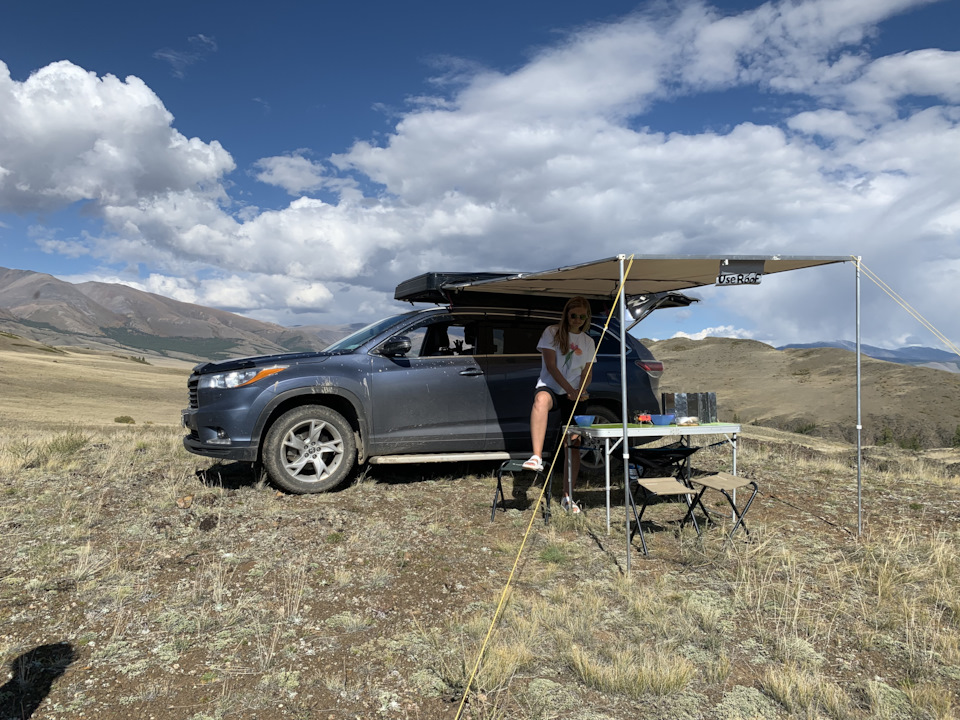

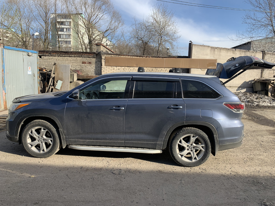

Далее решил обратить свой взгляд на маркизы Use-roof. Их история такова, что когда-то человек с руками растущими из правильного места решил сделать себе маркизу самостоятельно… сделал. Потом сделал товарищу, потом ещё одному и так зародилось производство. По ней скажу, что конструкция проста и одновременно хорошо продумана. Решил взять 2х3м с боковой стенкой (которая расширяет закрытое пространство и при необходимости может служить не стенкой, а крышей)
Устанавливается в одни руки достаточно легко. Вот тут я остался доволен. Испытания прошла и в дождь и в сильный ветер и на различных скоростях и погодных условиях. Замечаний не выявил.

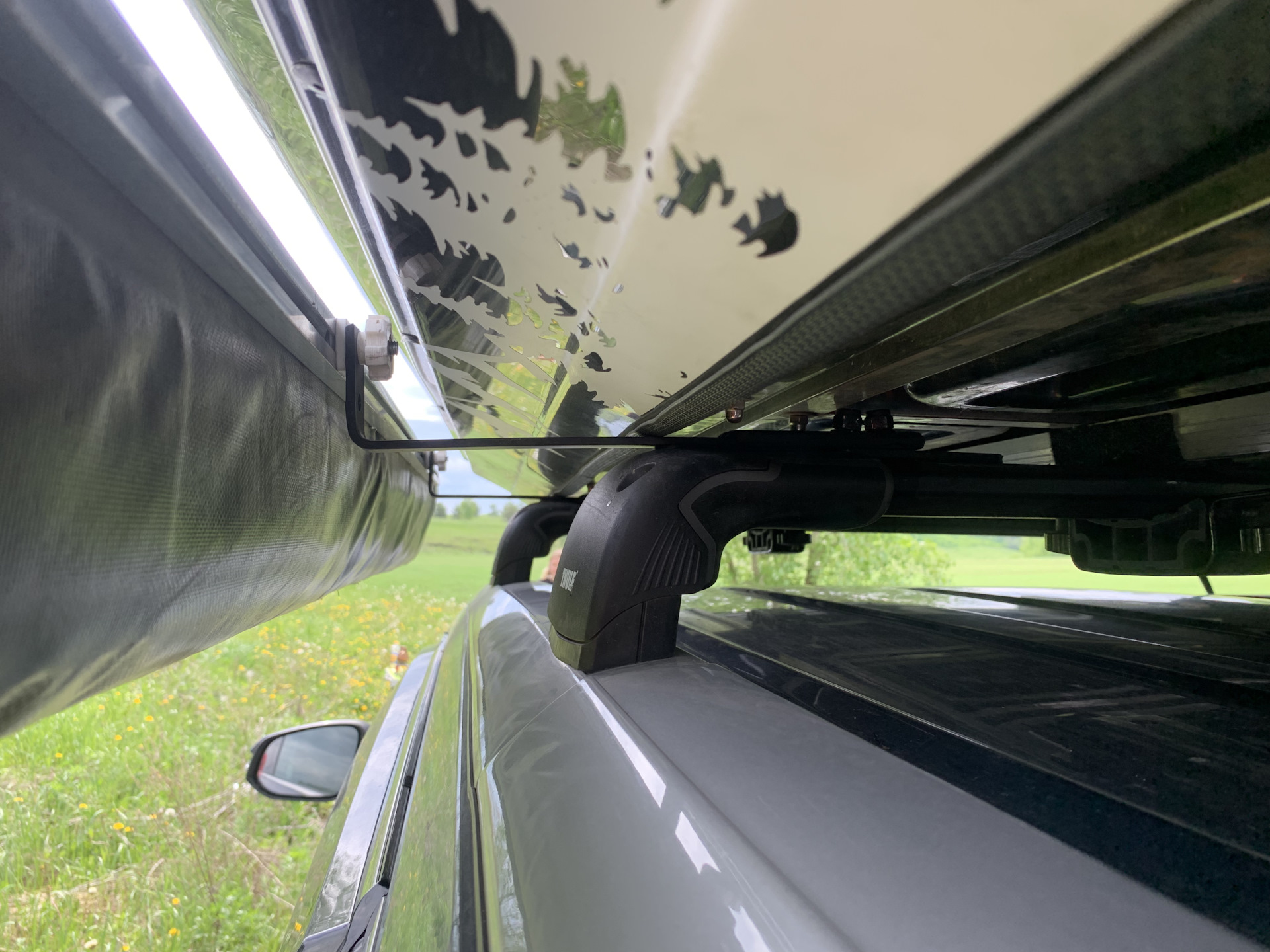

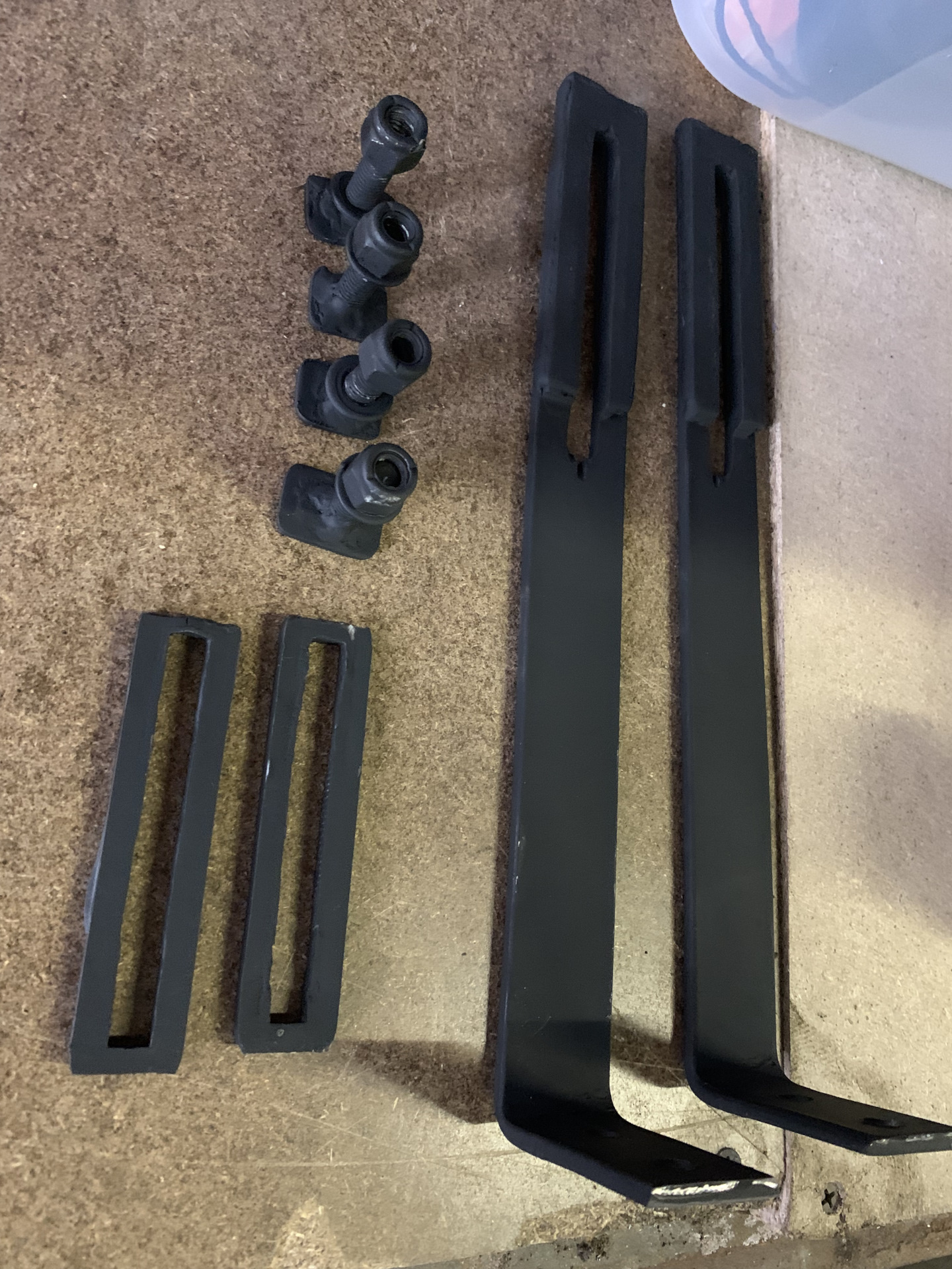

Единственной особенностью, которую тоже не учёл- в моем случае стала крепление маркизы в паре с палаткой.

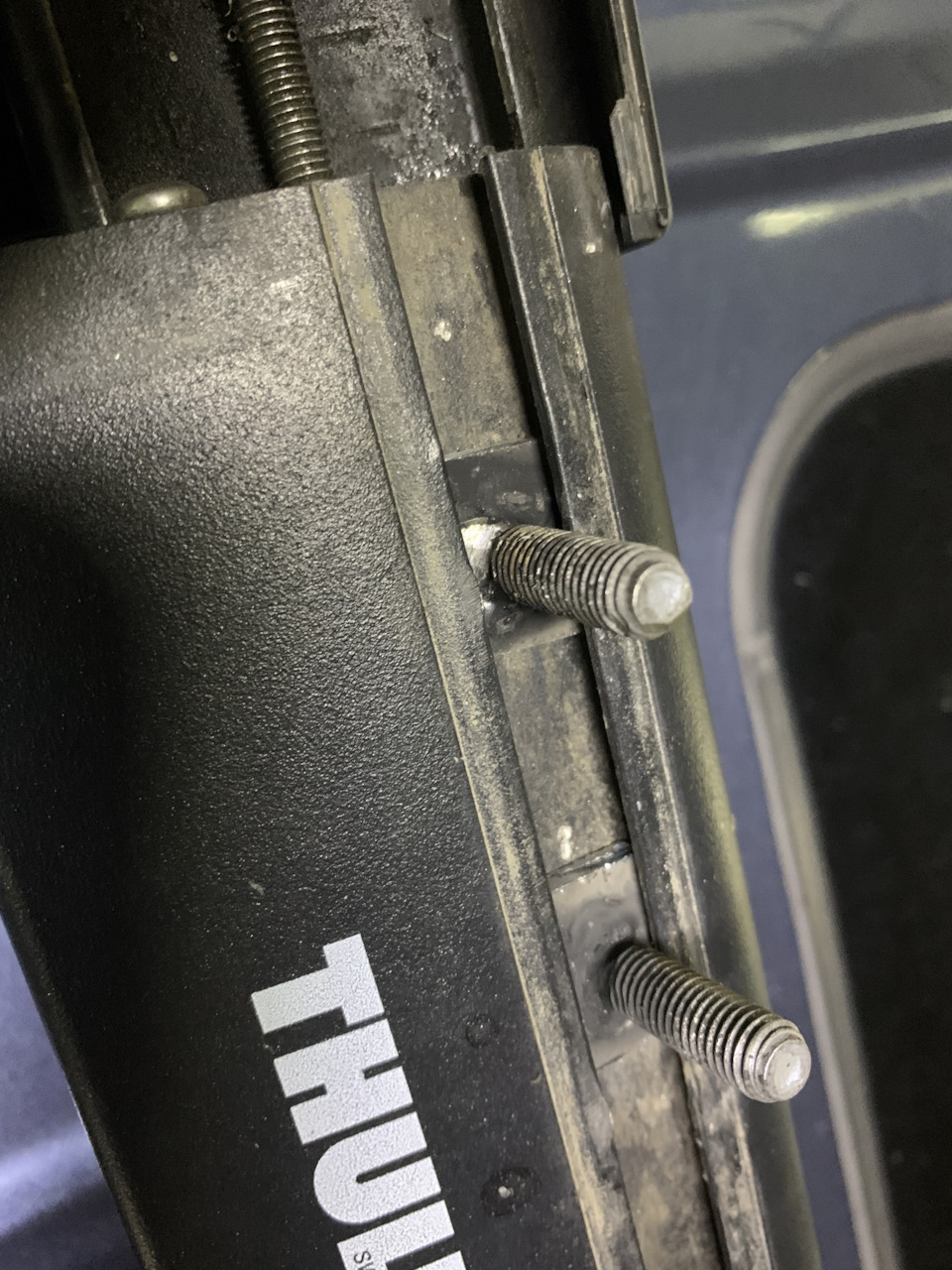

Багажник брал уже давненько и тогда в мыслях не было маркизы. И как оказалось, для этой цели из-за особенностей конструкции он не совсем подходит.

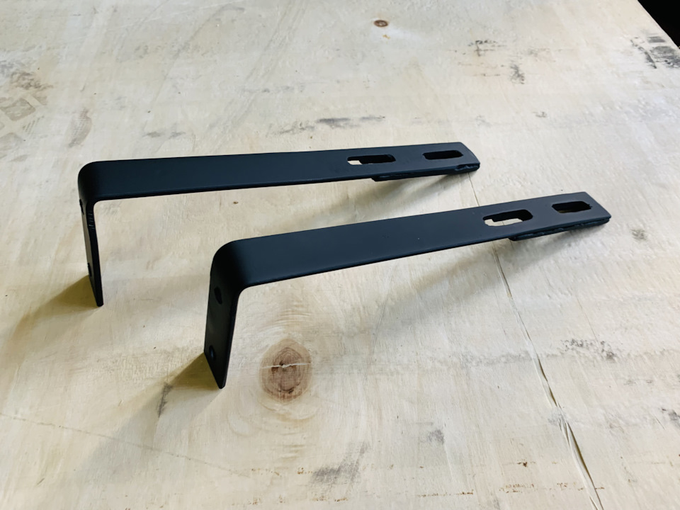

А тк моя палатка откидывается в сторону, то крепление маркизы нужно было усовершенствовать. В итоге пришёл к такому решению. Пройдя от такого варианта изначально
Пришёл к немного видоизменённому.
Единственным минусом конструкции вышла скорость сборки и разборки палатки. Но хотя и занимает 3 минуты от силы расслабить болты крепления и вытянуть ее на себя. А при сборке в обратной последовательности. Вот такой вот опыт.

А если чуть опустить маркизу? Или там уже крыша кузова? Тоже долго прикидывал и крутил что и как изменить в сборе с палаткой. Про верную читаю и сравниваю с той что купил. Небо и земля, моя раскладывается в одного и без напряга
Да. Когда она с жесткими стойками то да! Но крышка багажника должна открываться как на Прадо!
У меня если опустить- будет кузов царапать.
2,5х3 тоже отлично бы стала! Выглядывала бы немного вперед, как у меня.
Да. Думал об этом. Но выбор сделан. Пока все устраивает.

Крепления для установки же не идут в комплекте, самим нужно колхозить?
Крепления идут в комплекте. Но просто под мои нужды не подошли. Поэтому пришлось придумывать. Если вам такие же как я делал, то скину.
Да, скиньте, хочу также сделать, у меня такие же поперечины…
Для информации я их делал с учётом того, чтоб они выдвигались для опрокидывания палатки.

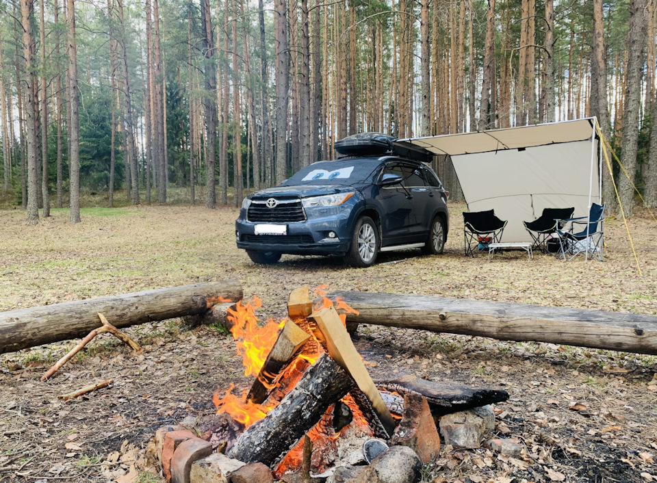

До сих пор для себя не решил что удобнее: маркиза или тент. Пока пользуюсь тентом…
Каким пользуетесь?
Пока обычным, хозяйственно-строительным. Определялся с размерами. Понял что необходим 5х3 метра. Надо покупать лёгкий туристический.
Под него можно палатку поставить, стол и стулья. Укрыться от дождя и солнца. К машине не привязываю, она остаётся "свободной".
