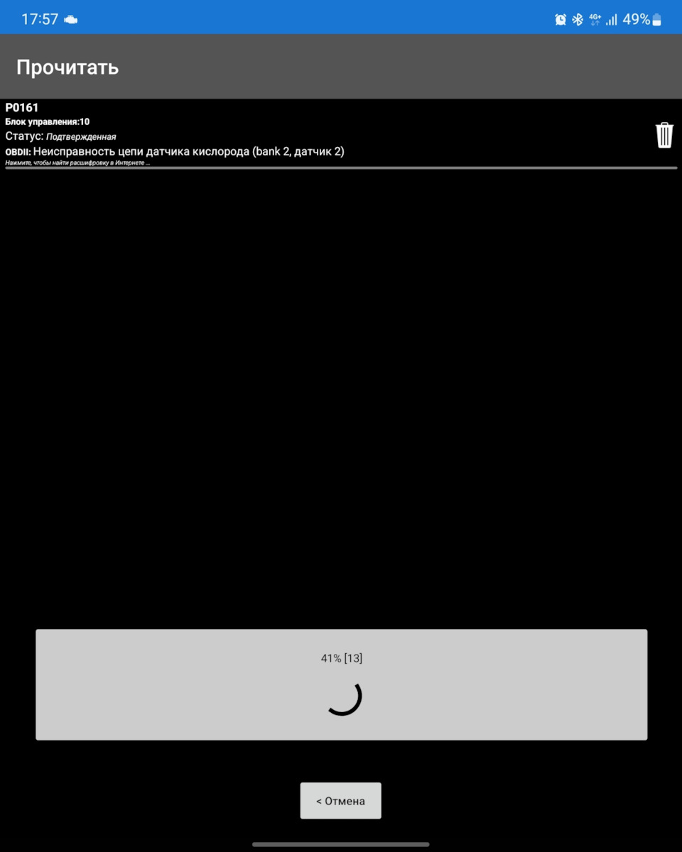

Всем привет! После установки прокладок на выпуск, сел в авто и благополучно поехал домой! Подъезжаю к дому и загорается чек! И как обычно настроение сразу на 0. Подрубаемся, читаем,
Неисправность цепи датчика кислорода на второй бошке нижний дачик!

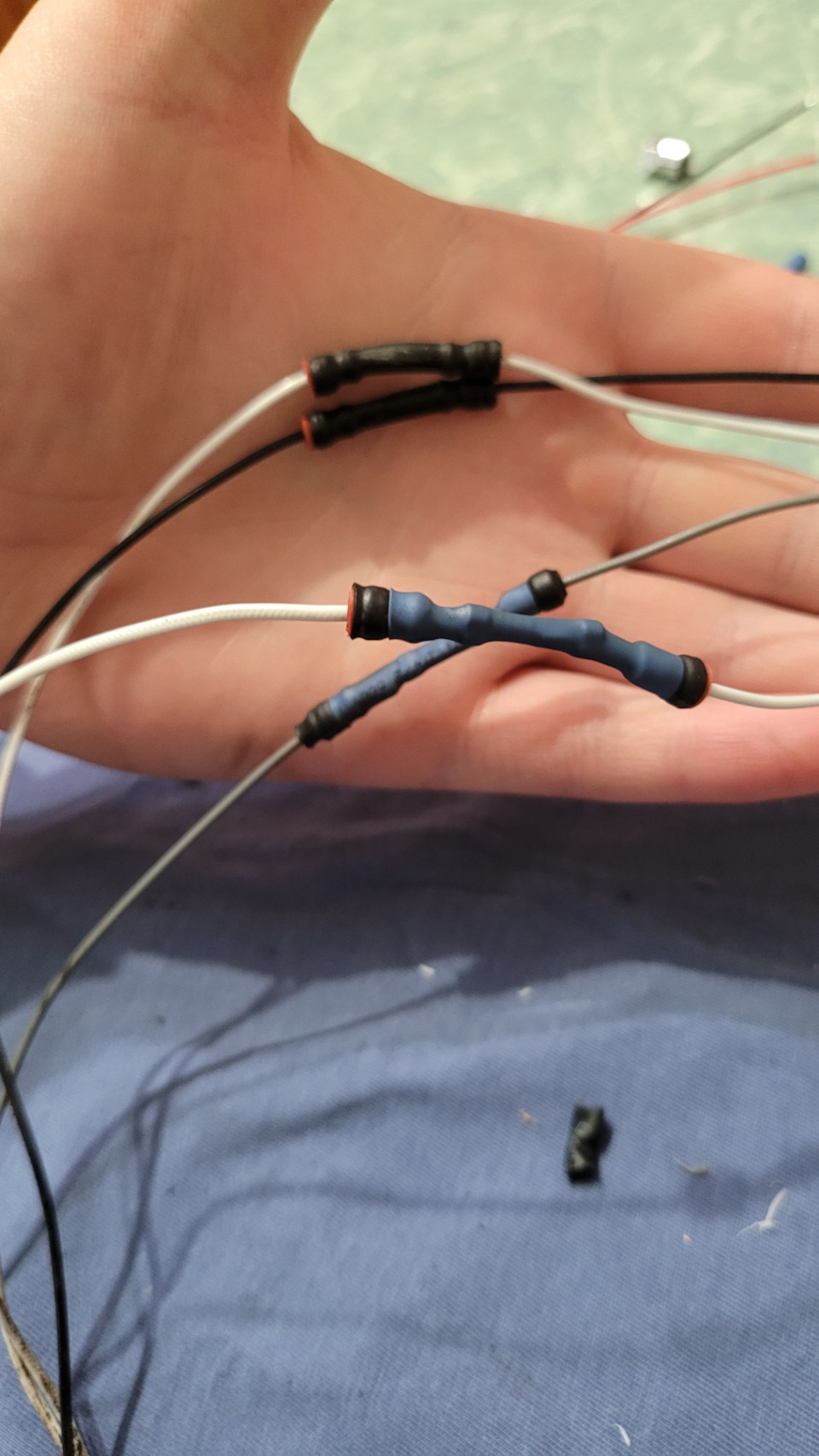

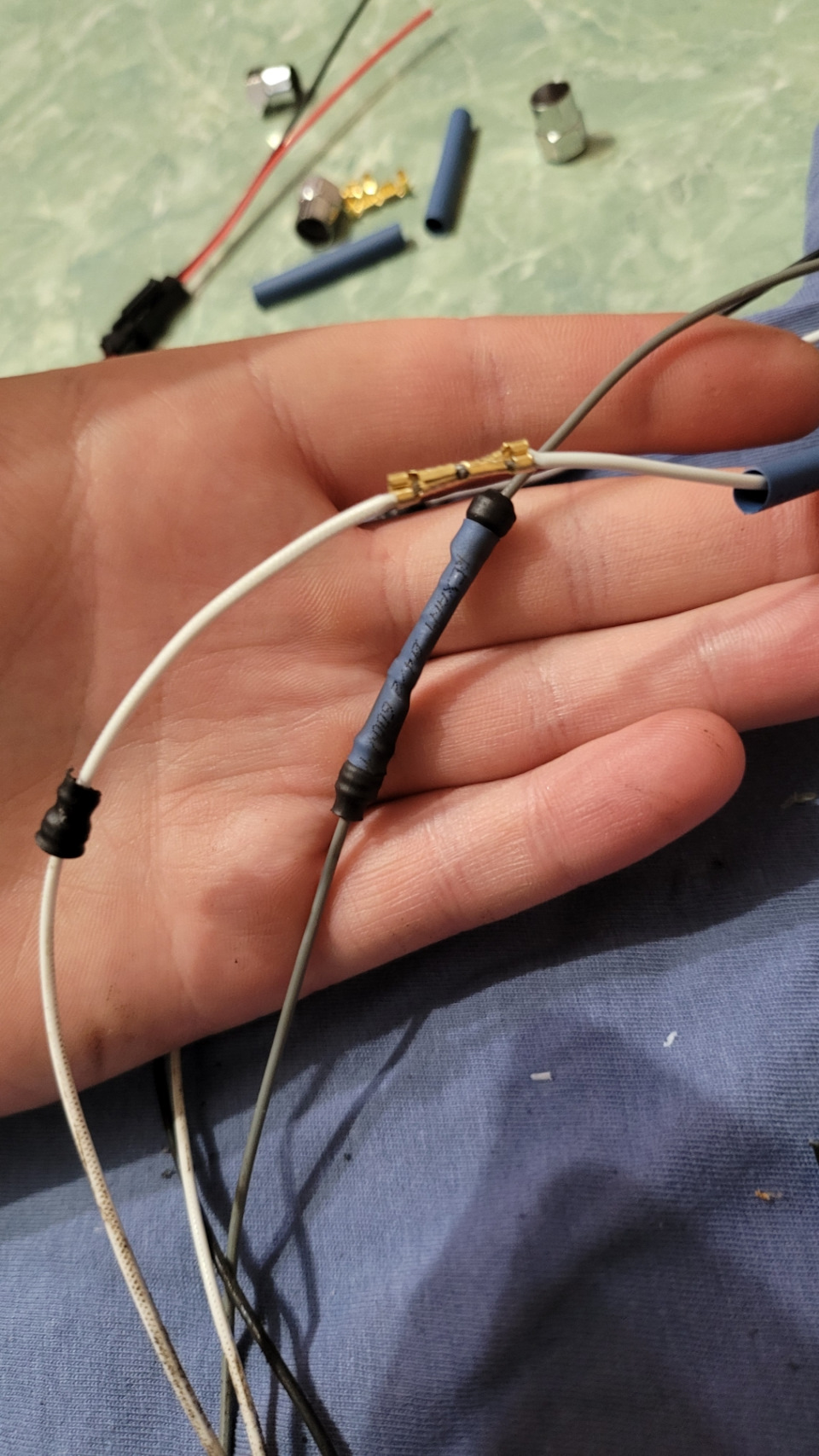

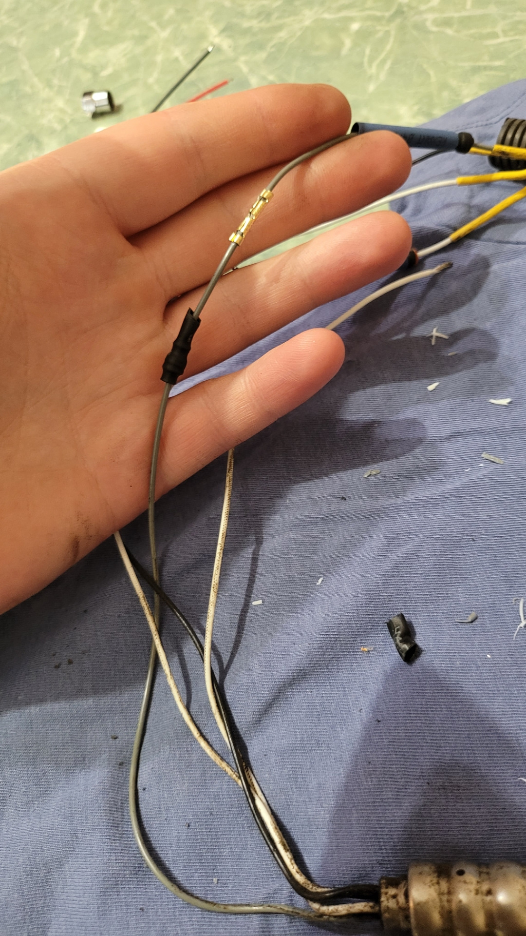

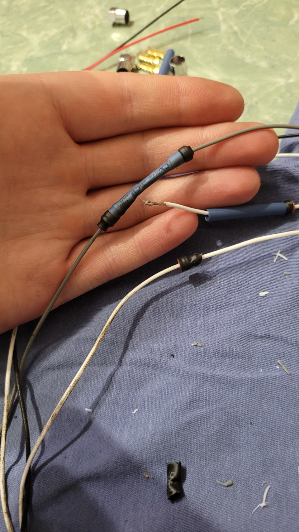

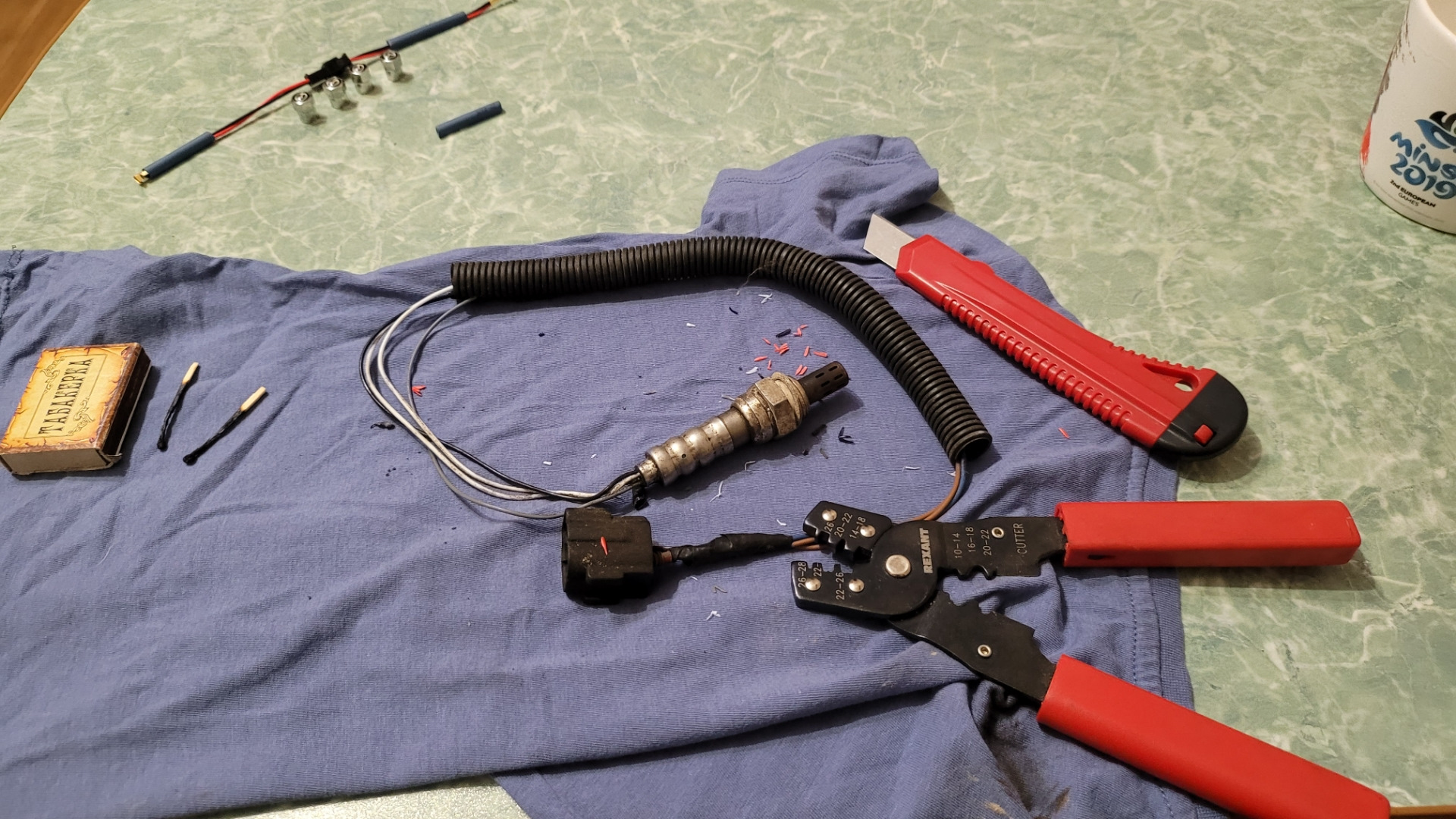

Ну вернёмся к ошибке, настроение сразу вернулось, так как при установке прокладок, я лямды выкручивал. Откручиваем достаем, и видим оторванный провод, бежим домой обжимаем, ставим и радуемся! Ну как всегда, сам сломал сам сделал!
Теперь собственно по самим лямдам, у меня нижние 2 стоят универсальные через обманки!

Быстрый способ проверить жива или мертва лямда это проверить на обрыв 2 белых провода!

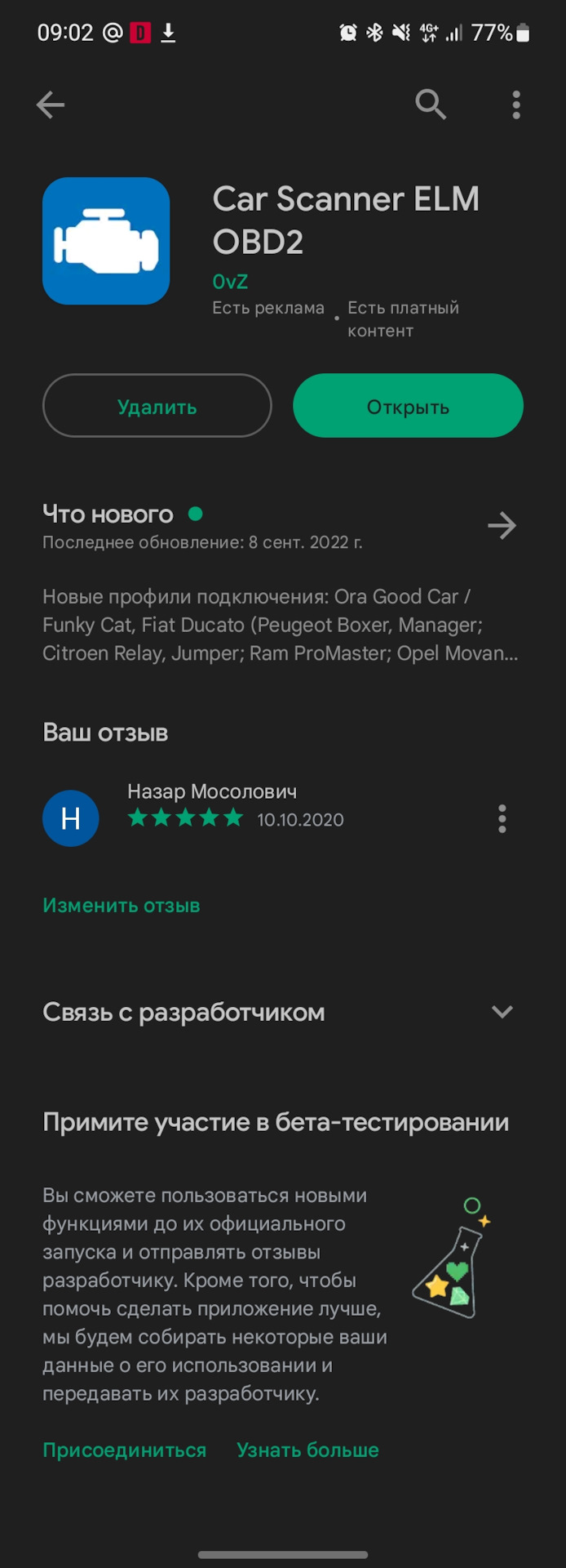

Обычный елм с Али, можно замерить показания с эбу, и считать ошибки/скинуть ошибки.Прога во вложении.
большое спасибо!
За что?)
ну как за что?) за ответ, за инфу!
Былоб за что)
я вижу прога на смартфоне установлена… а через что читаешь? обычный ELM сканер или что-то посерьезнее?
