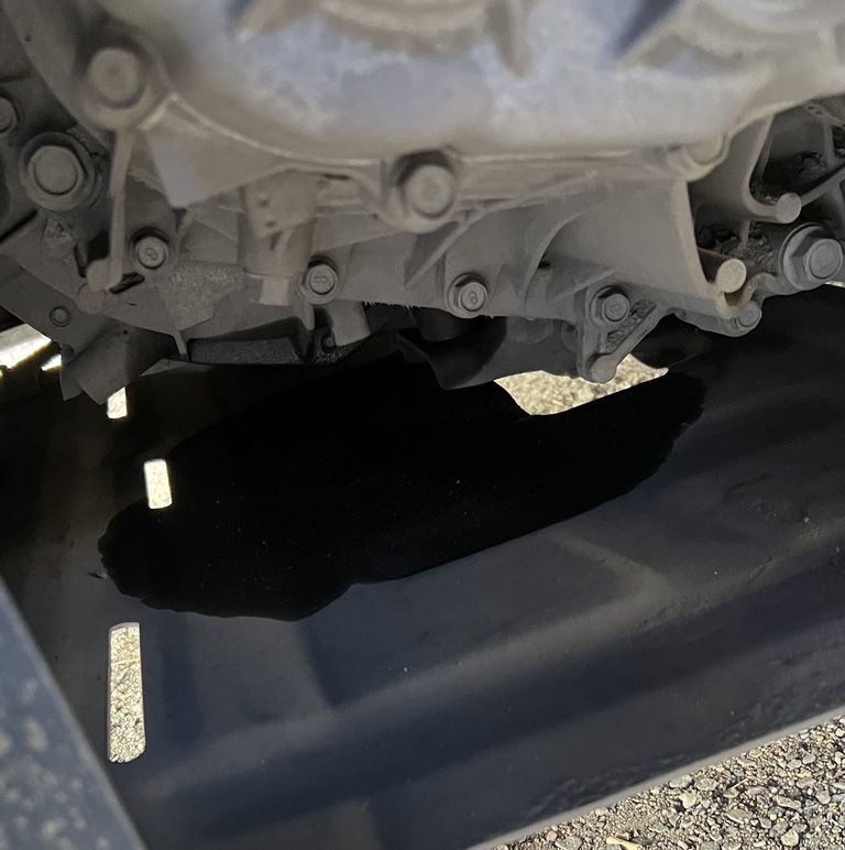

Немного не дотянув до 8 лет и 111 тысяч пробега мой Сид не избежал участи появления течи на стыке коробки передач и двигателя.
За неделю заметил, что иногда при трогании появляется сильная вибрация, сильнее чем обычно (небольшая вибрация, если трогаться без газа, была всегда). В остальном симптомов никаких не было, передачи переключались хорошо, провалов в динамике тоже не было. Вспомнив про болезнь с сальником первичного вала КПП, заглянул под коробку и увидел пятна масла на стыке агрегатов и защите картера:
На запах масло похоже на трансмиссионное, к тому же уровень масла в двигателе не снизился.
Скорее всего причина кроется в сальнике первичного вала КПП. Судя по дате изготовления (январь 2014 года), на моей машине он установлен первого образца, самый проблемный:

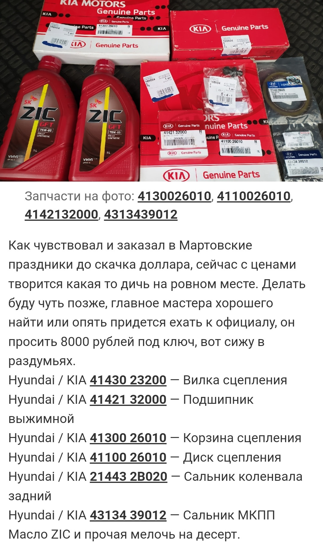

Итак, подробно изучив опыт сидоводов на Драйве и форумах, сразу заказал следующие позиции:
Также у меня в наличии имеется сальник 4313439012, заказывал когда-то давно, что называется "на сдачу".
Большинство коллег кроме сальника, диска сцепления и масла больше ничего не меняли. Но некоторые "попадали" и на другие компоненты, приведу их артикулы на всякий случай:
— корзина сцепления 4130026010 (дорестайлинг);
— корзина сцепления 4130026021 (рестайлинг);
— выжимной подшипник 4142132000;
— вилка выключения сцепления 4143023200;
— пыльник вилки выключения сцепления 4141722652;
— шаровая опора вилки выключения сцепления 4147132000 ("грибок").
Прошу дополнить список, если он неполный.
В целом нельзя, конечно, не возмутиться фактом того, что копеечный сальник приводит к дорогостоящему и сложному ремонту с разбором коробки.
Придут запчасти и продолжение будет следовать…)

Выжимной сразу махнуть бы лучше на оригинал, да посмотреть как вилка с грибком живёт
Не подскажете артикул грибка?
У меня в борт журнале две записи по покупке полного комплекта сцепления и его замене.
Номера грибка там нет
41471-32000 должен быть судя по моим же фото.
Благодарю
