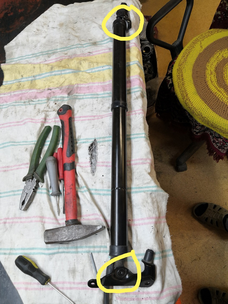

1. Сканер выдал ошибку B2226 на левую стойку.
Информация для диагностики без снятия: Мотор подключен к толстым проводам, между толстыми и тонкими проводами никакой гальванической связи нет. Между тонким чёрным и тонким оранжевым диод, между черным и желтым два последовательно включенных диода, между красным и черным 100 Ом. Моторчик без нагрузки потребляет 0,4А.
2. Снять стойку.

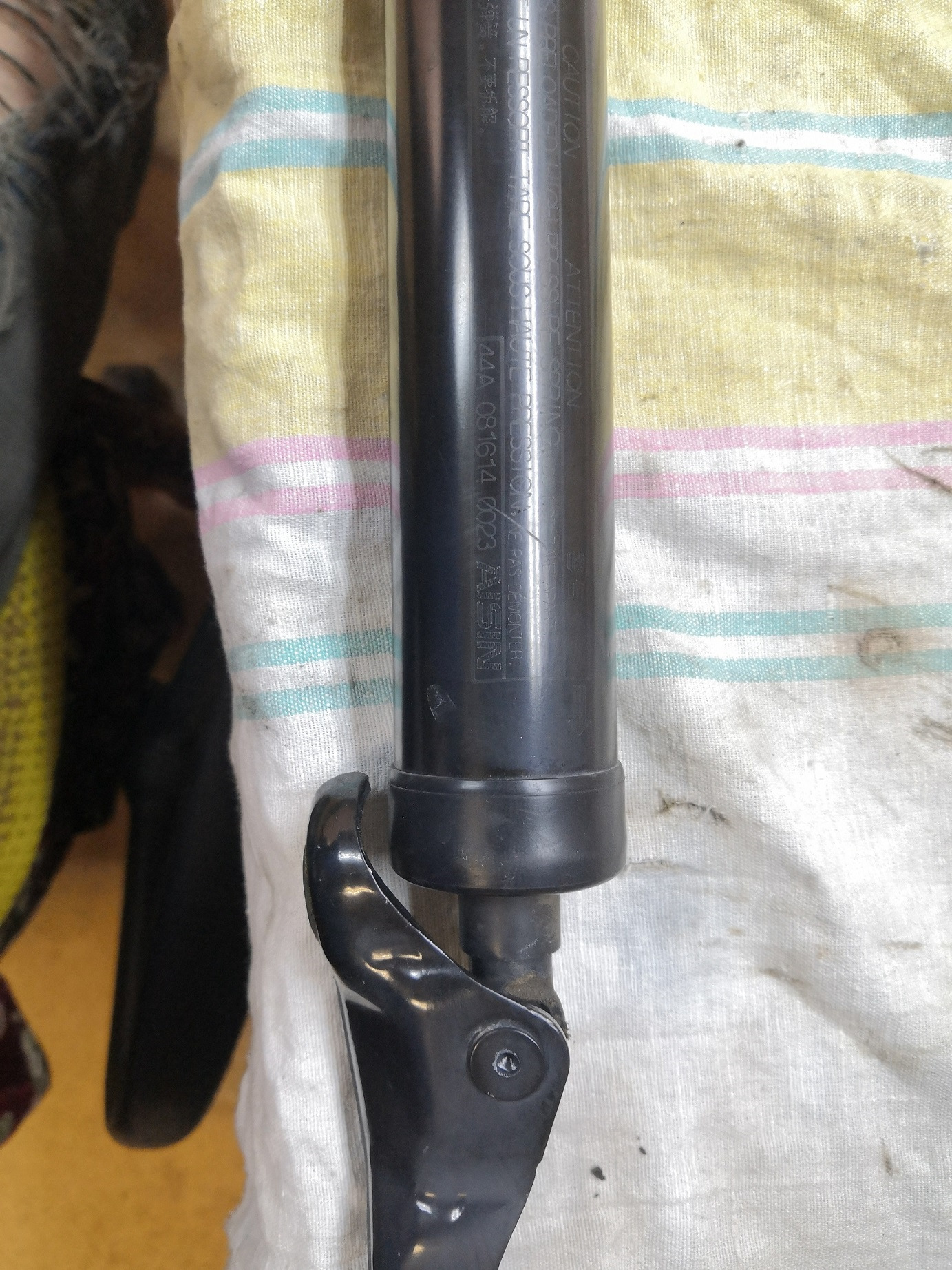

3. Выбить штифт — снять крепление
4. Сделать пропил ножовкой по металлу. Развальцевать отверткой аккуратно и не торопясь.
5. Вытащить мотор, очистить от окислов плату, припаять провод, надеть кембрик, залить лаком или смазкой на основе силикона.
6. Собрать обратно, отбить молоточком по краям завольцовку, поставить отверткой кернение в штатном месте. Закрыть кембориком (можно под него сделать термоусадку или иное более менее герметичное решение на ваш вкус)
За инструкцию и решения выражаю спасибо человеку с ником popow001
