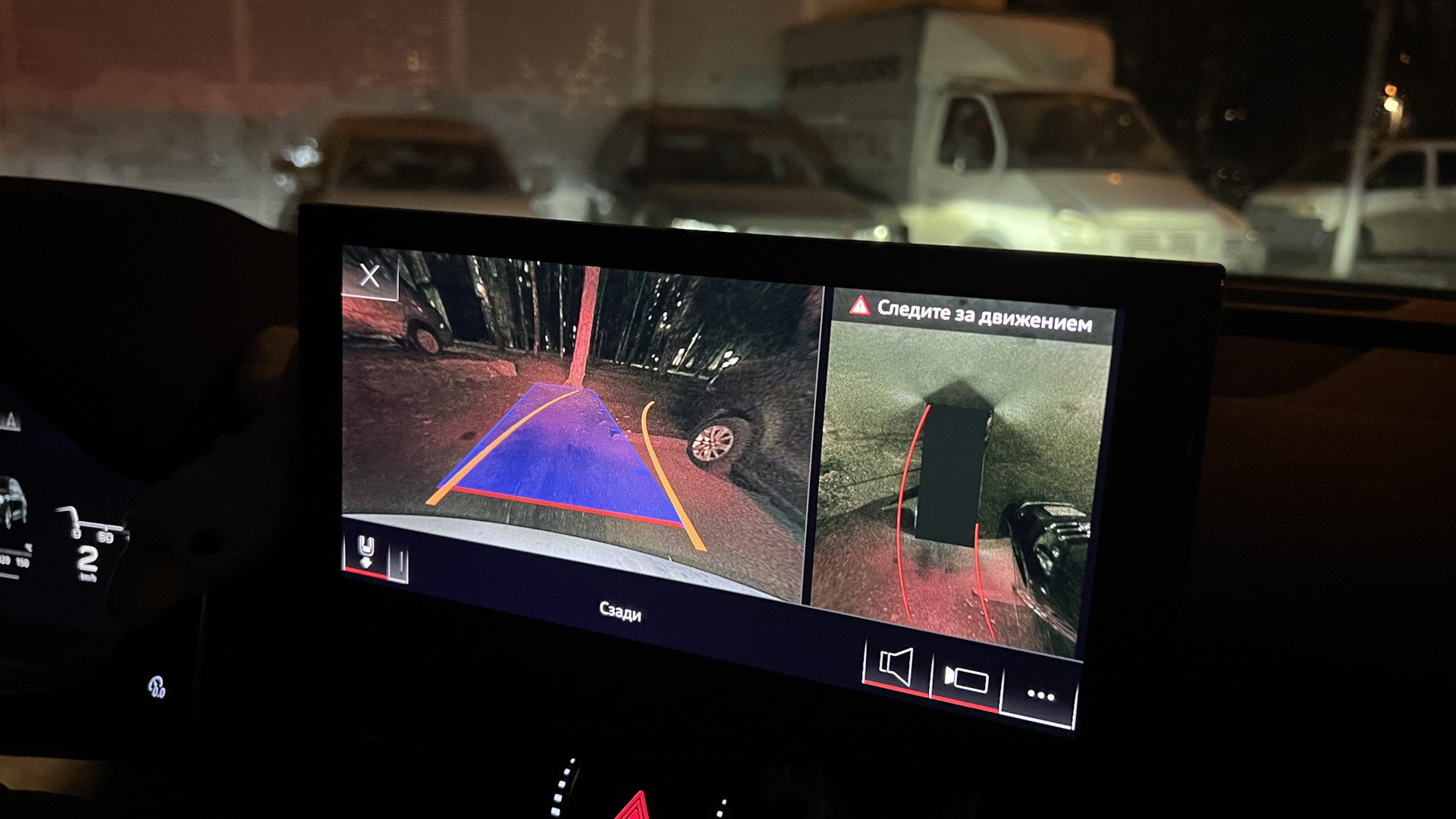

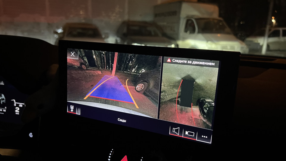

Добрый вечер. Можете пожалуйста подсказать Audi a4 b9.5 2020г (блоки 21г) Камера 360, отображает прямоугольник вместо автомобиля. Может известно куда нужно провалиться и в какой блоке и бите ковыряться.
Такая же история только на а6 с8
