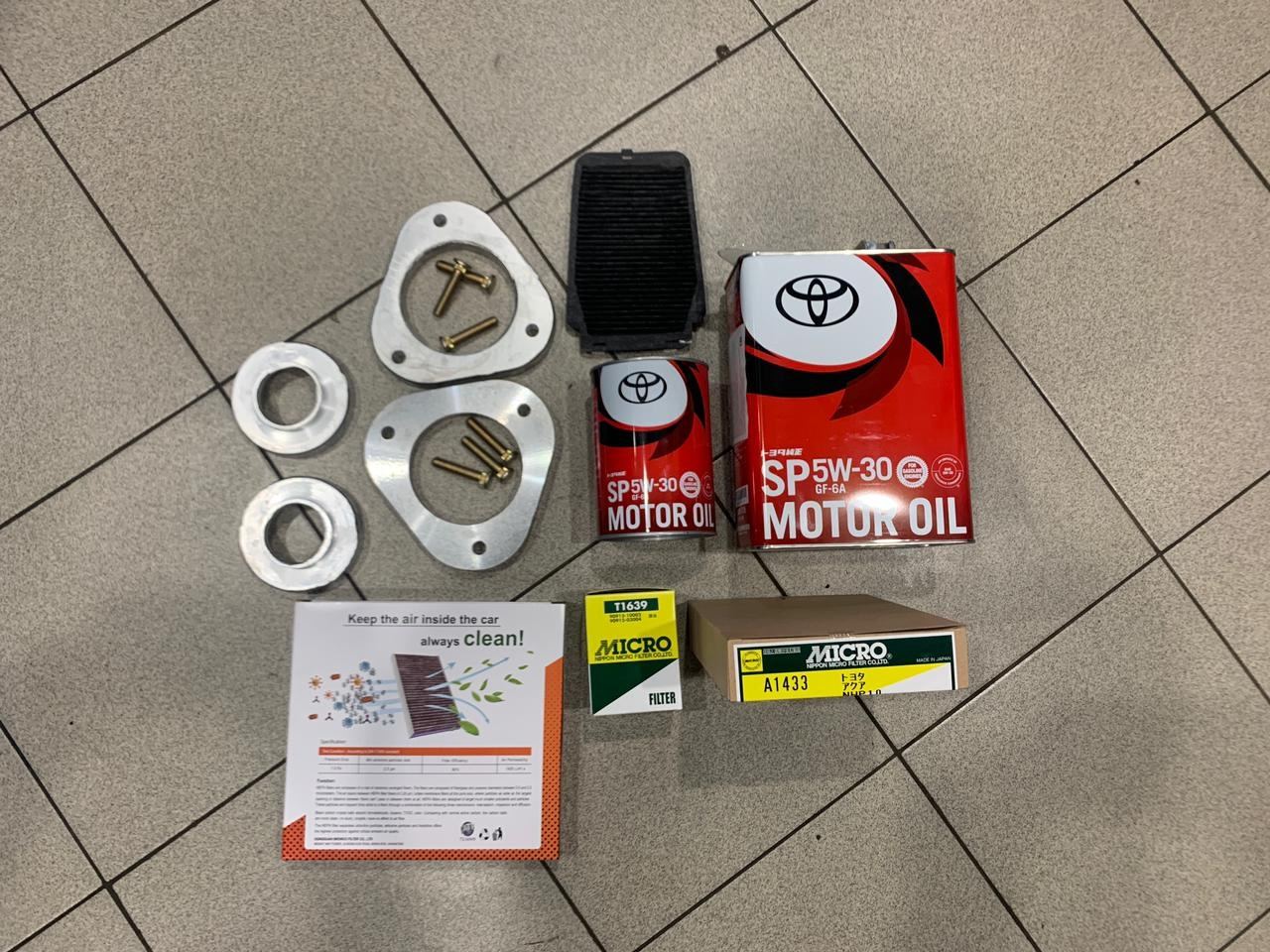

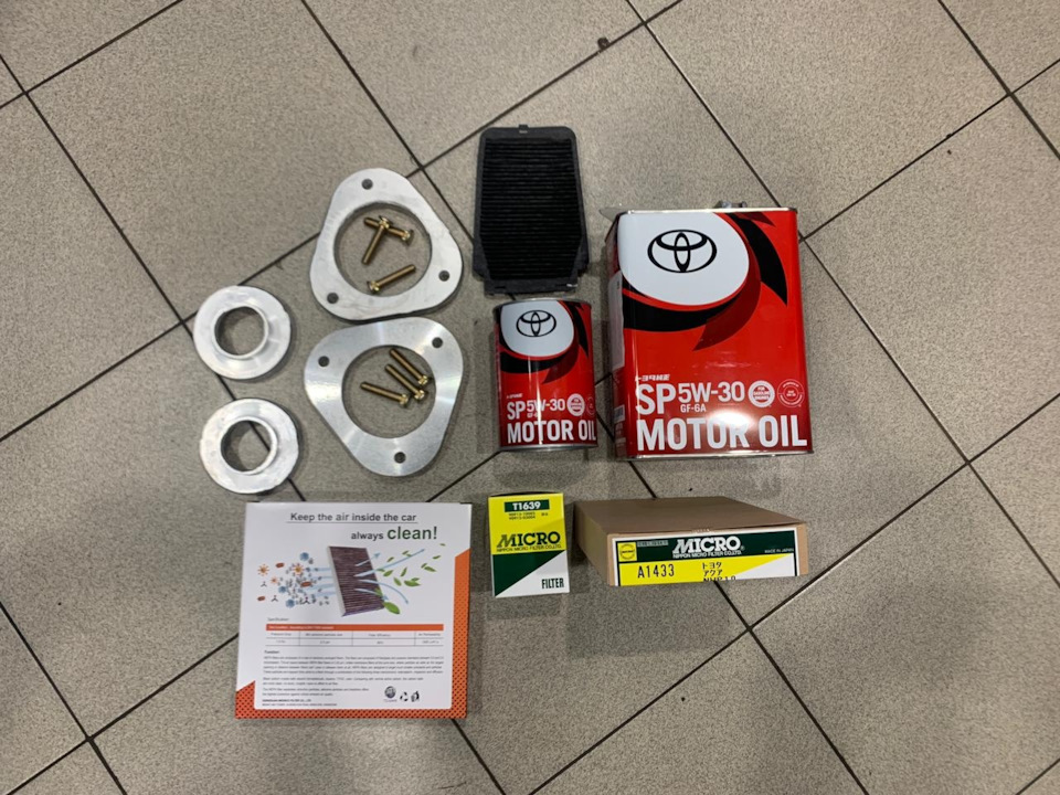

Сделали полное смену всех жидкостей, по мануалу для эксплуатации priusa в РФ рекомендуют масло 5w30.
Так же в гибрид сервисе сказали желательно с нашим топливом такое масло, не понравиться поменяем. Поставили проставки +20мм сделали сход развал идём дальше.
Запчасти на фото: SP5430

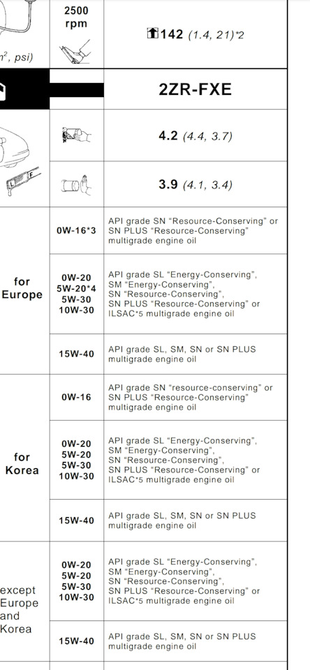

От масла гуще чем 0в20 кольца залягут очень быстро.
Ребята. Нельзя в эти моторы 30 лить. Он рассчитан на более жидкое масло, 16 или 20. Ни как не 30 или 40 точно. Вы можете закидать меня камнями, но все кто льют 30 в эти моторы вскоре встретят масложор. Поверьте опыту Дальневосточников, у нас каждый 4 авто приус.
На моём приусе, судя по наклейке под капотом, японец масло заливал 0W16. Но и катался он экономно, по-среднему показателю было 24,6 км/л.
При замене залил 0W20, такое же как и в 20 приус заливал. Приус 20 на данной вязкости прошёл 275 т. км до продажи. Проблем с масложором не было.
А вообще, где-то (на Оилклабе) встречал статейку про вязкости масла, если ездишь в спокойном экономичном/экологичном режиме на приусе то можно заливать 0W16 или 0W20, если для вас приус-гонка — 15W40.

А есть тот мануал у тебя, где про масло написано?
812661John
5w30 указано как ресурс мотора. 0w20 экология и экономичность.
У тебя холодно, тебе 0w20 лить нужно. Зимой трудно будет мотору работать. А летом можешь и 5 залить.
