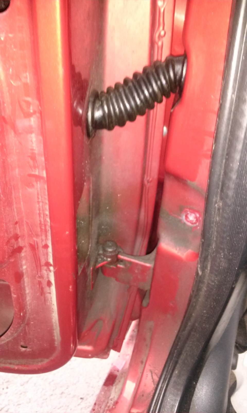

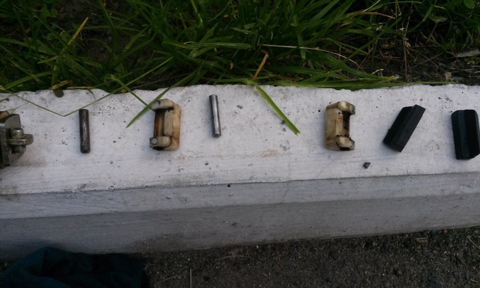

Пол года назад неимоверный скрежет ограничителя задней левой двери достал окончательно.
Разборка и смазка старого ограничителя не помогла:
Помню, что меня сильно поразило, когда с двери снял хрустящий ограничитель и попробовал без него закрыть — класс, но ограничитель нужен))). Поехал тогда в магаз и прикупил за 180р. Ну супер думаю.
Пару дней назад водительская дверь начала также ужасно хрустеть при закрытии, смазка ограничителя не помогает. Проверил дверь на которую пол года назад ставил ограничитель-хрустит, не так как передняя, но хрустит, смазка так же не помогла. Может на "Китай" нарвался(((

Прошел день: Проверил на гранте лифтбек 2014 г.в. чешские стоят, закрываются так же как на калине 2. Понравилась четкость работы ограничителя-хрустом и щелчками и не пахнет. Дверь сама прижимается но не закрывается, хозяин говорит, что замки подрегулировать мол надо. ИМХО на видео что выше замки разработанные или отрегулированные поэтому там дверь закрывается при приоткрытии.
Прошла неделя: Машина прогрелась на солнышке и хруст доводчиков уменьшился. Думаю рецидив возможен)))

Со временем резинки в ограничителях разбухают и из-за этого сильнее прижимают ролики. Нужно основание резинок подрезать примерно на 1-1,5мм и будет всё отлично
