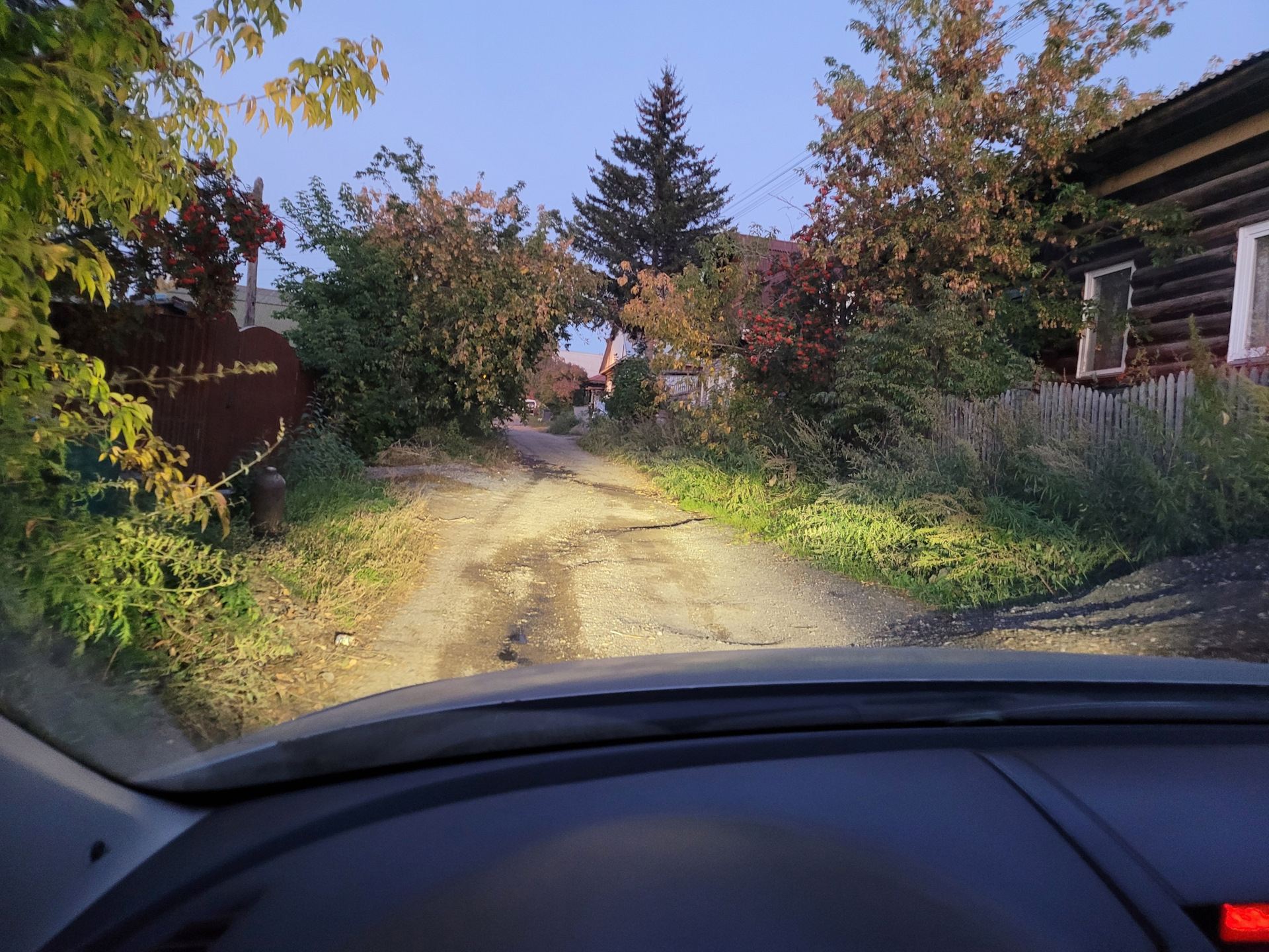

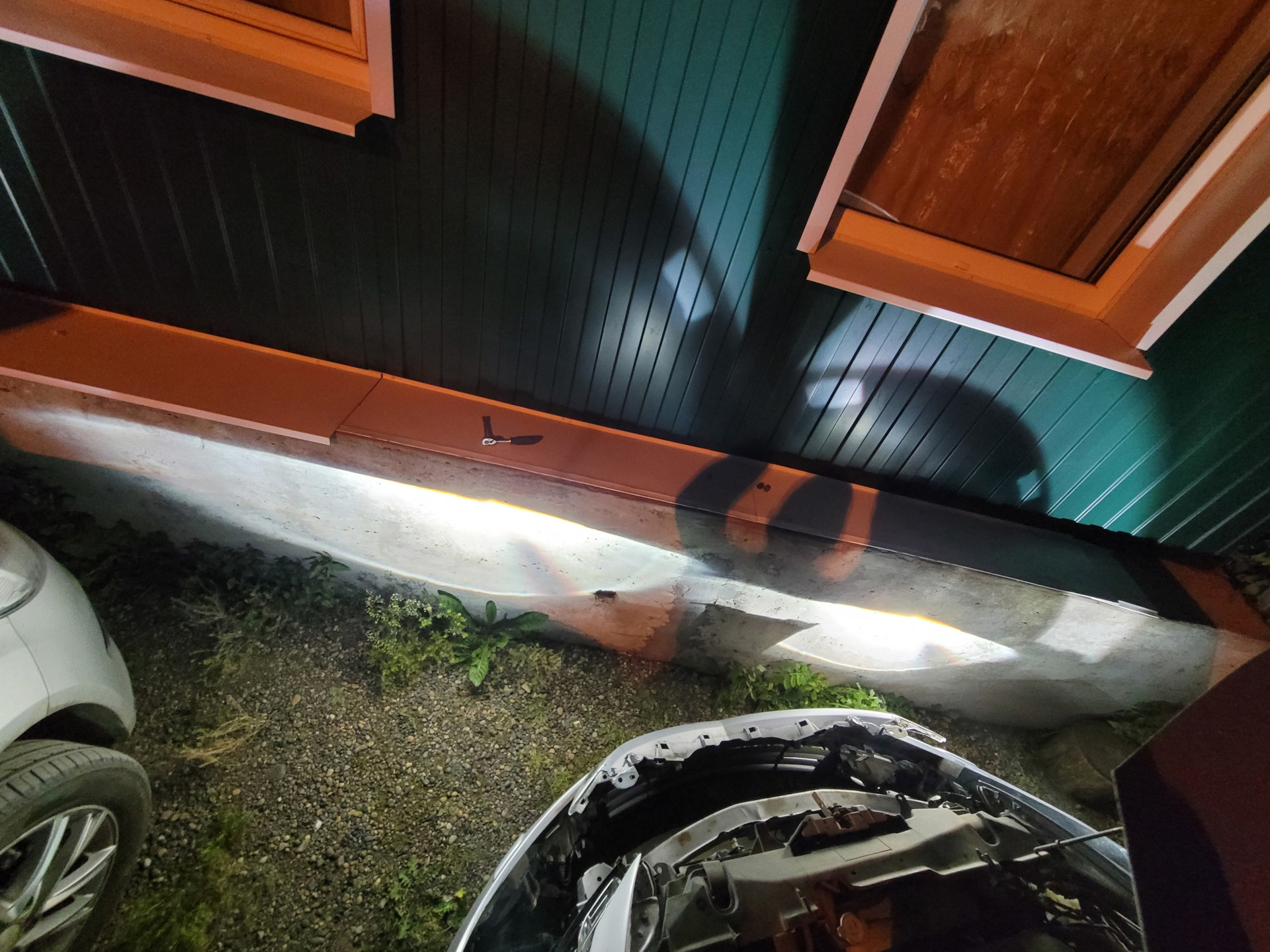

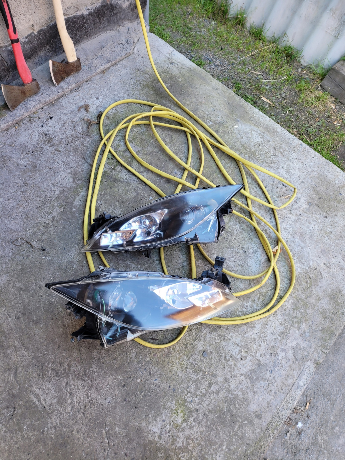

Так как фары за 2 года помутнели и пожелтели(следствие полировки фар без лака, либо без бронепленки), да и света от фар не было никакого, ночью будто фары выключены — решено было поменять линзы, да полирнуть стёкла фар под лак. Да еще и в минимальный бюджет без замены фар.

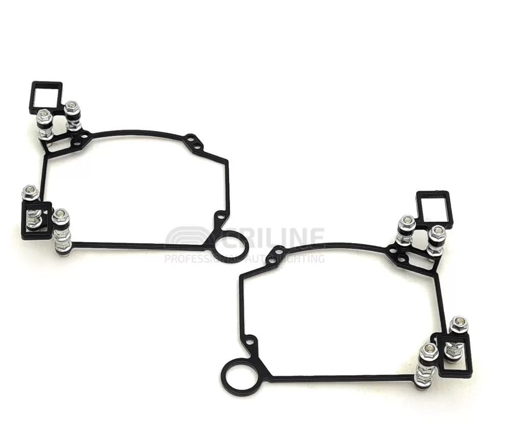

Покупаем:
— переходные рамки mazda 6 gh дорест под hella 3 = 1609р
— hella 3r/5r black edition criline на алике по акции за = 2590р
— новые лампы d2s xenite 4300k = 1210р
— герметик фар = 500р
— шкурки 180, 320, 800 и лак в баллончике любой хорошего бренда = 958р
— лампочки метизы = 622р
Общий бюджет = 7489 рублей

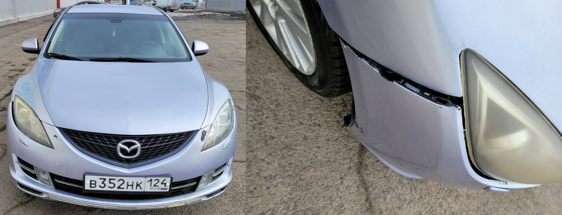

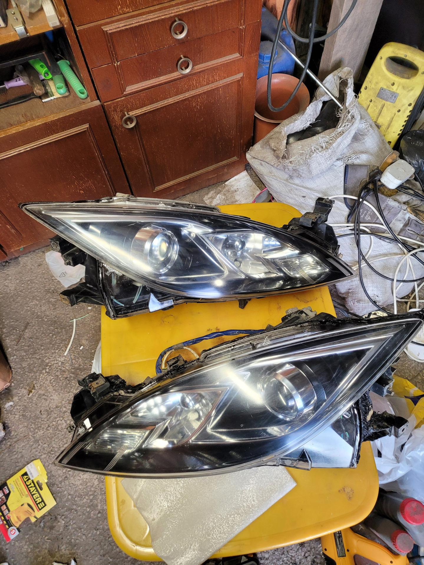

Что имеем на старте:

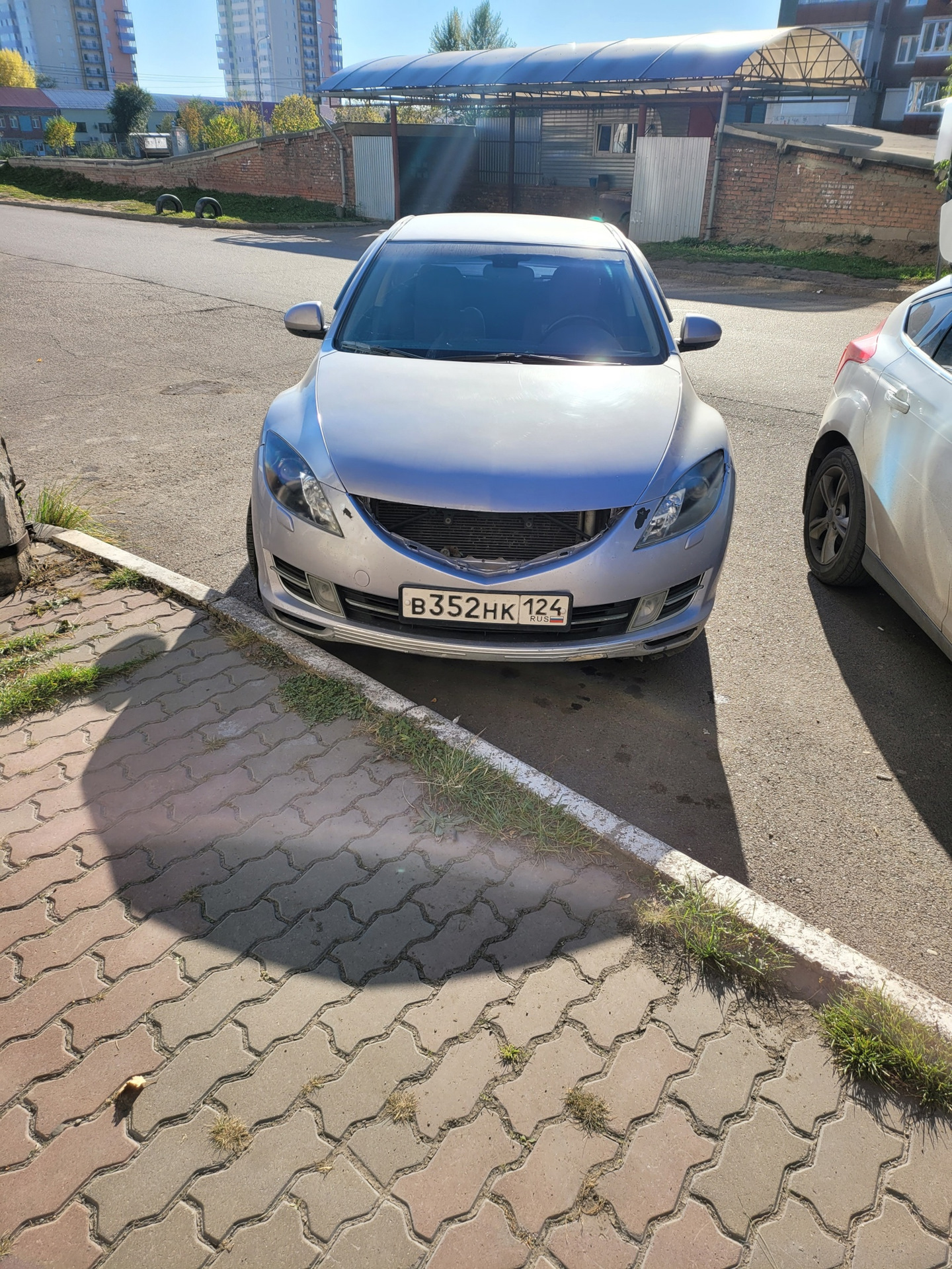

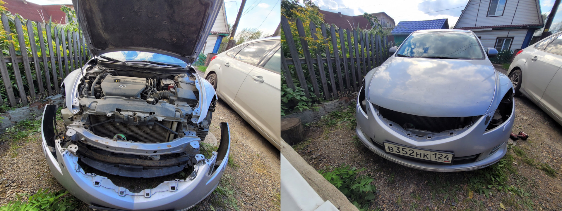

Снимаем фары:

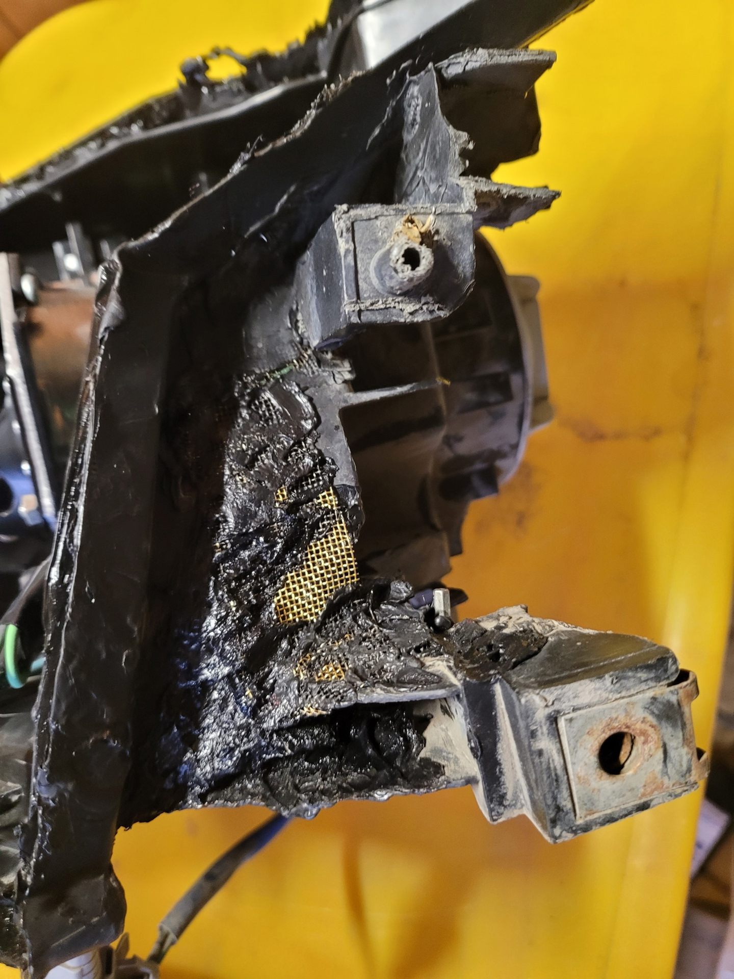

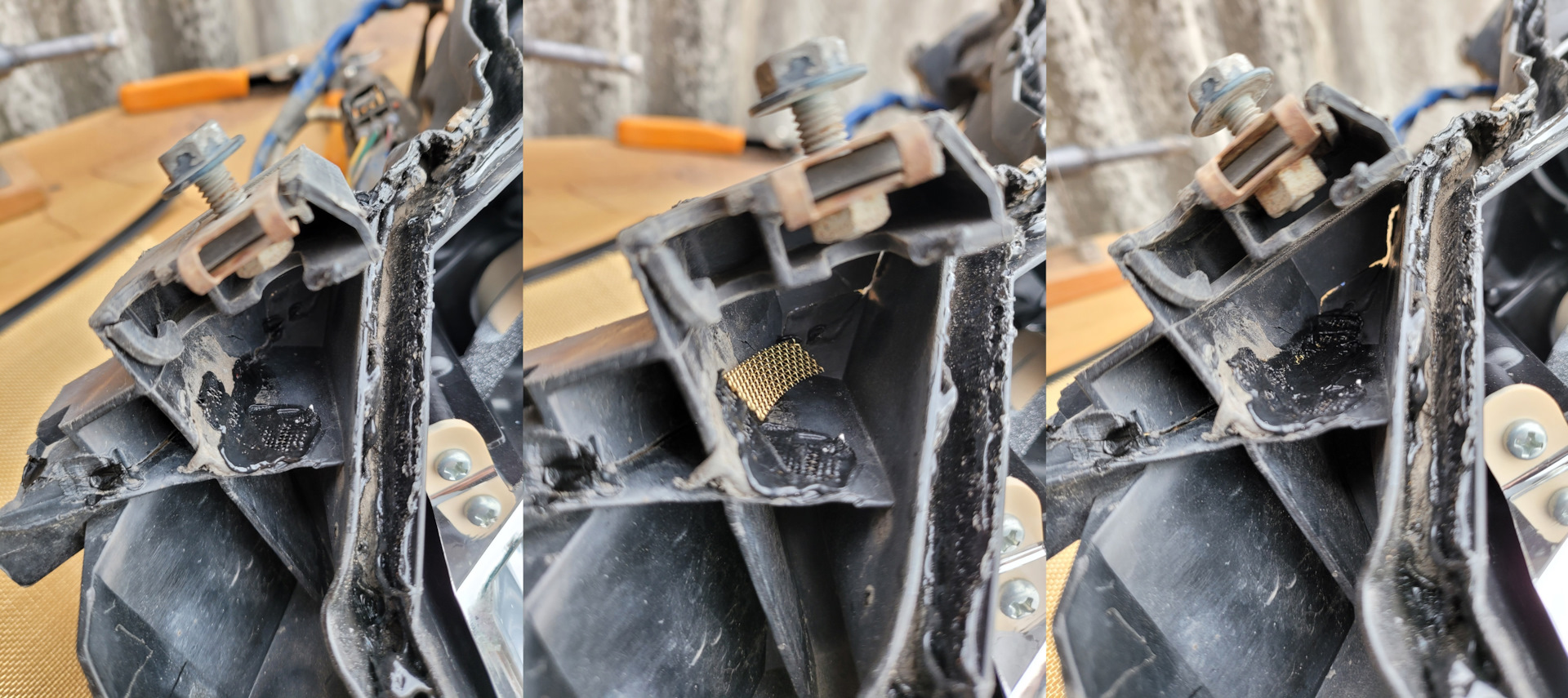

Снимаем стёкла, понимая что их уже кто-то снимал и заодно ремонтируем крепление фары(спойлер: это еще не самое ужасное крепление у этой фары — дальше будет что-то, из-за чего обычно меняют фары):

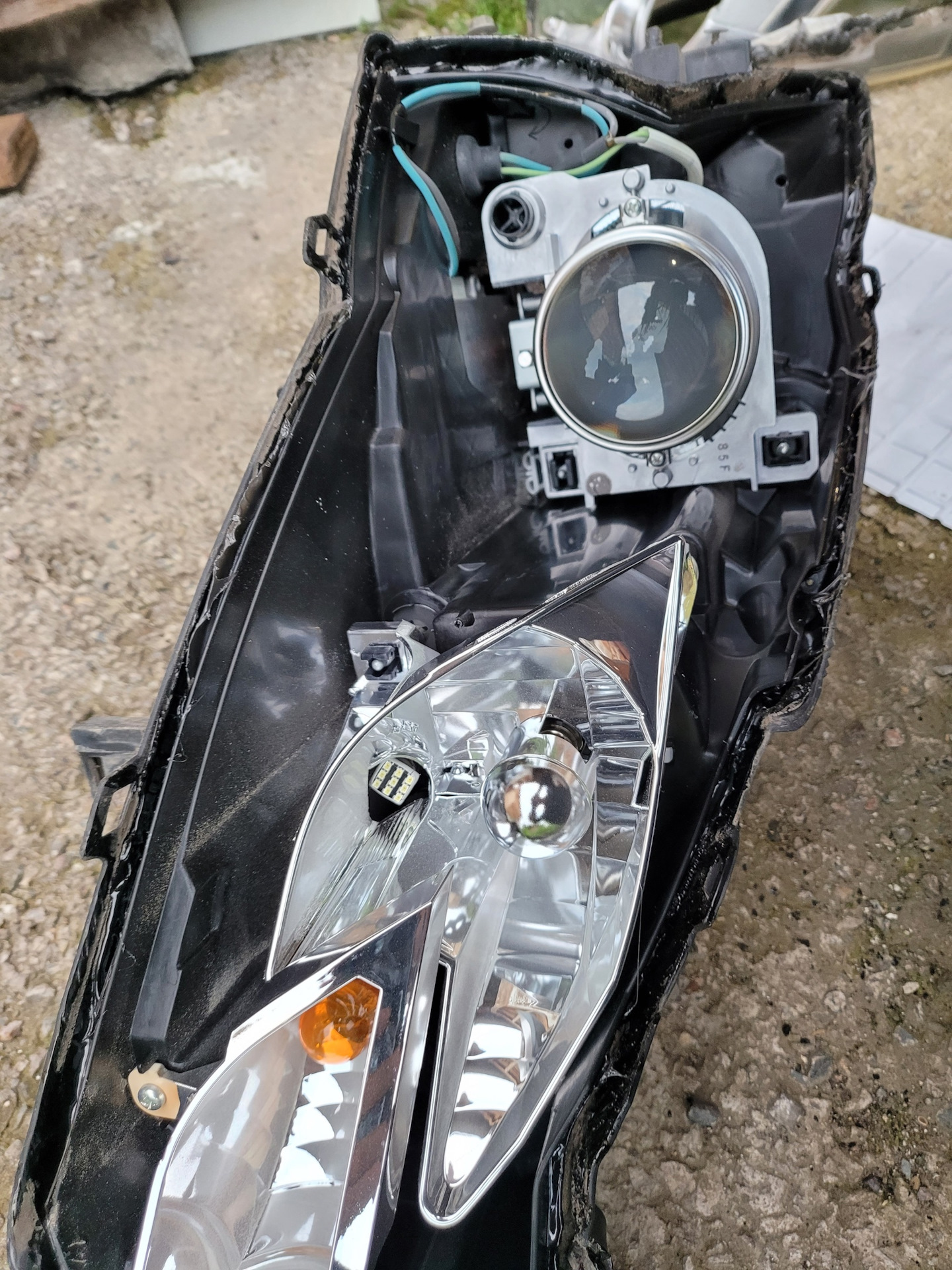

Состояние штатной линзы ксенона, а также много пыли, потому что корпус сломан по одному из креплений и в нем дырка(ее я подпаял, теперь фара герметична):
Меняется проще простого. Старая линза снимается с одной клипсы и ее держат теперь только две регулировки. Вверх/вниз и влево/вправо. Просто откручиваем их, пока линза не останется у нас в руках. Обратно ставится точно также на заводские крепления, только через переходные рамки.

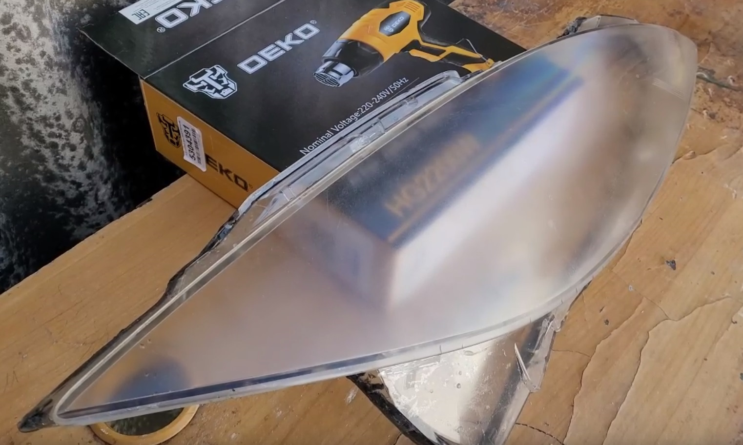

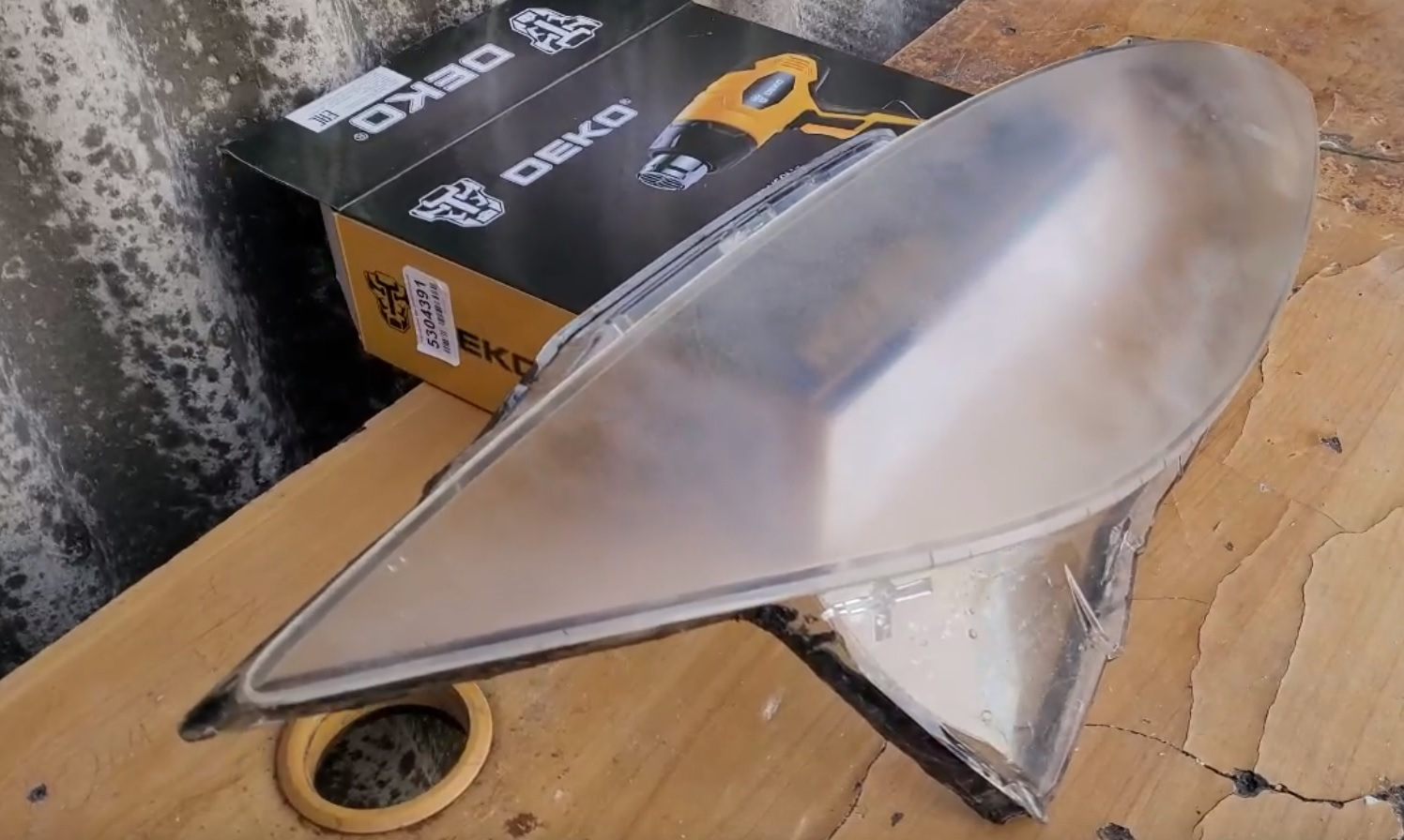

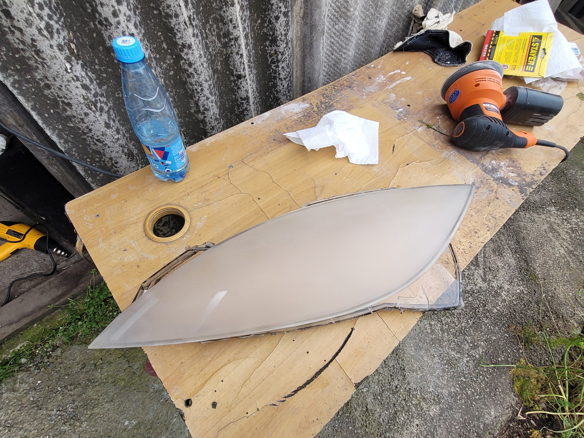

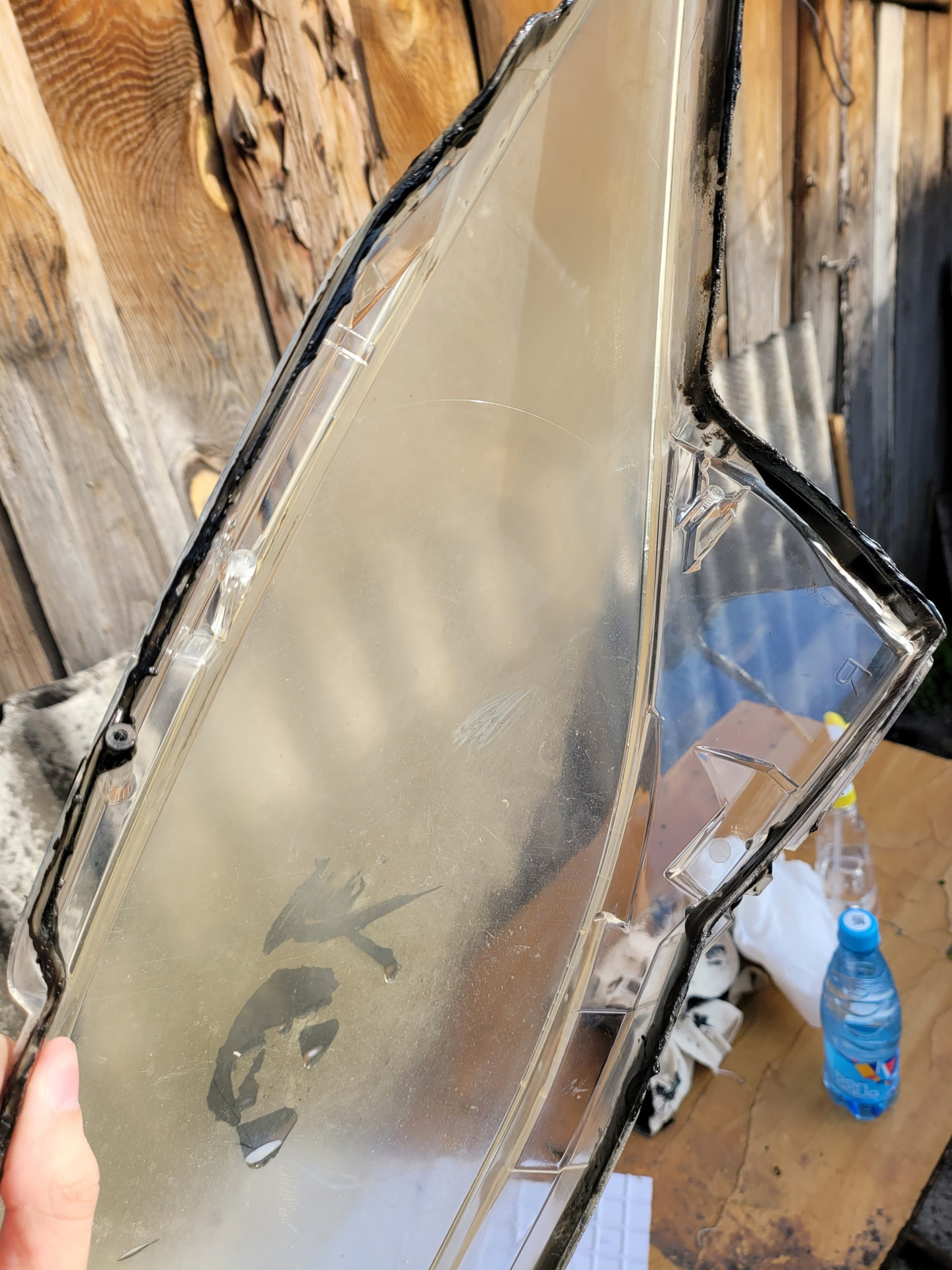

Состояние стекла фары ДО полировки(оно пластиковое):
Теперь переходим к полировке стекол. Технология простая, но положить лак без трещин я смог только со второго раза. Состояние стекол ужасное — поэтому я полирую в 3 этапа:
1 этап — 180 градация машинкой на сухую
2 этап — 320 градация машинкой на сухую
3 этап — 800 руками по мокрому
Далее обезжириваем и берем лак в баллончике, хорошо взболтнув. Наносил по гайдам на ютубе ОНБ мастер
1 слой — легкий напыл и ждем 5 минут:
2 слой — опять напыл и ждем 10 минут
3 слой — заполняем в несколько проходов(3-4) в глянец пока не станет прозрачная и получаем результат:
Просто прикидываем стёкла, дабы снова не занести грязи в фары, ставим на штатные крепления и получаем вот это:

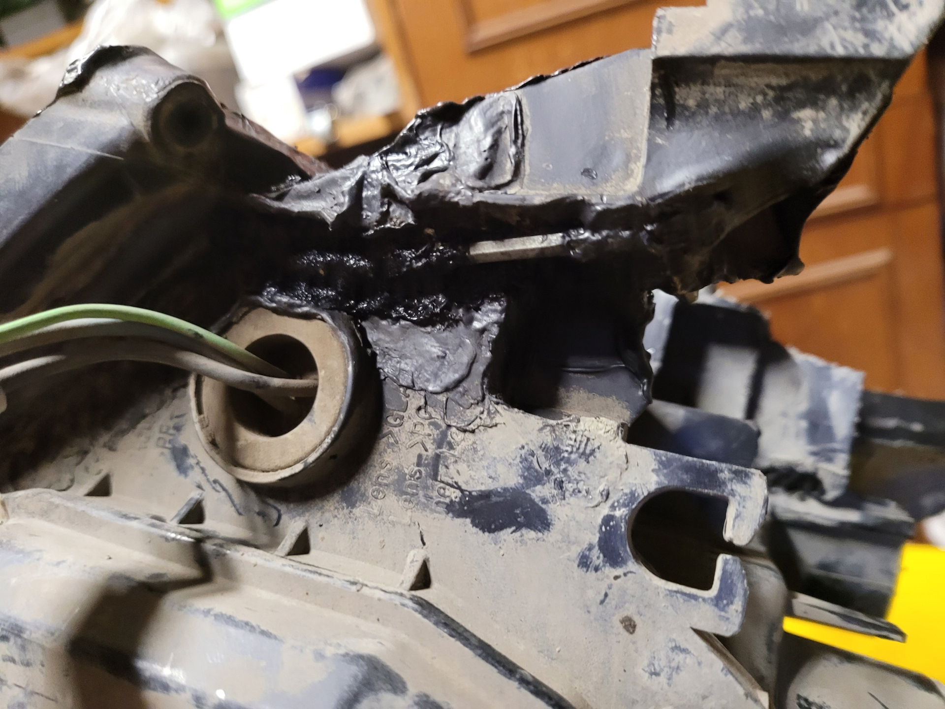

Снимаем фару и переходим к самому ужасному — ремонт ремонта второго крепления фары. Его уже ремонтировали, возможно и не один раз, состояние ужасное, крепиться не к чему. Чтож, колхозим, деваться некуда, фара нормального состояния стоят как 3 бюджета данного мероприятия.
Перед вами "ремонт" крепления, жесткость имеет, большего не требуется:

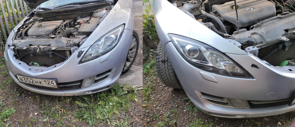

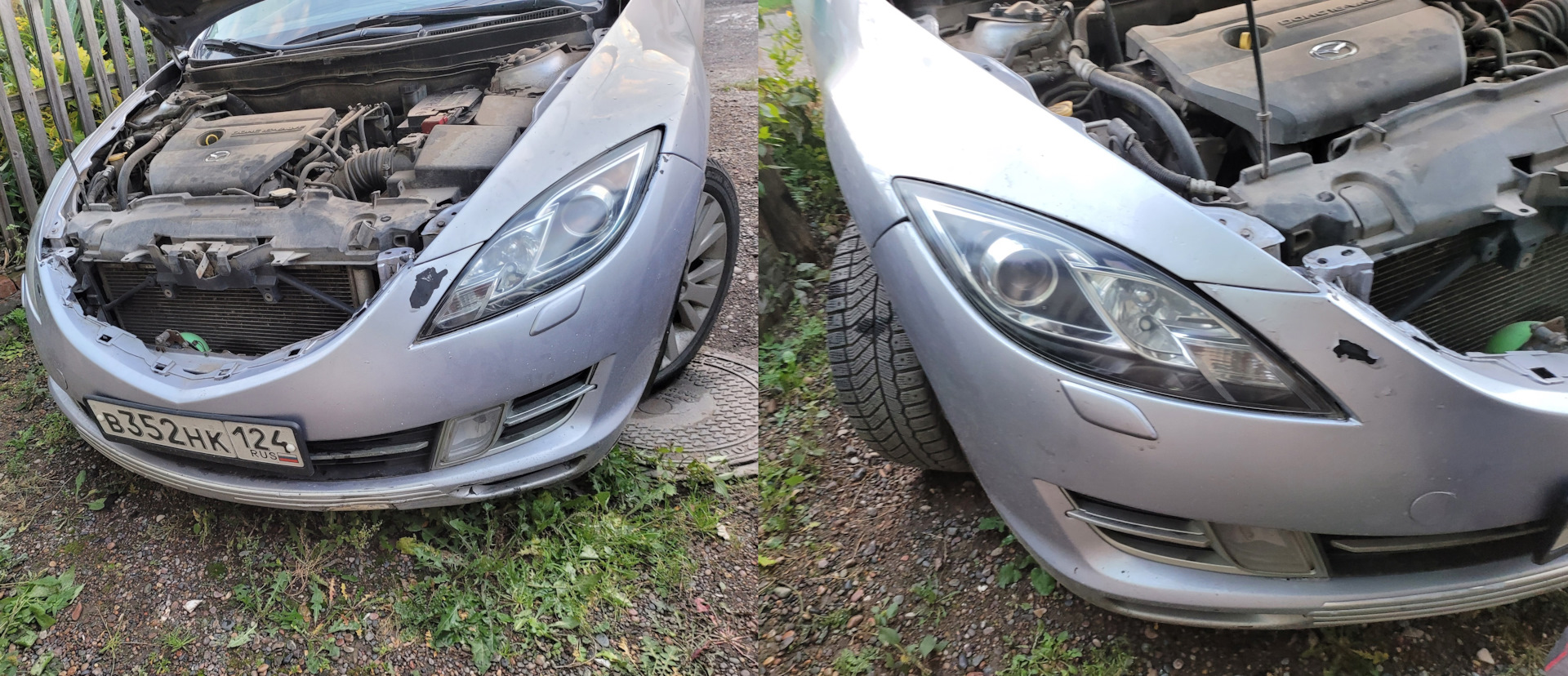

Итого имеем финальный результат, вроде неплохо:

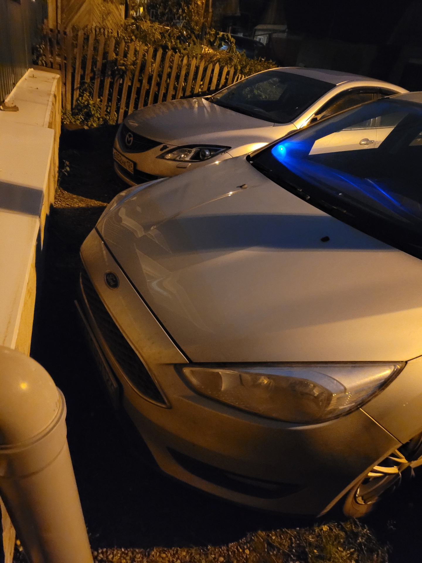

Сравнение с фордом с пробегом 140 тыс и тут выглядит на фоне него как новая:

Я этим летом разбирал с целью чистки, помыл линзы, отражатели, и стекла в нутри, отражатели в идеале не малейшего намёка на выгорание, свет вернулся, у меня целый день ушёл на две фары, с наружи уже было год назад отполировано и в плёнке.
А у мазды сколько пробег? Результат, конечно, небо и земля
340 тыс км
Теперь она выглядит моложе)
Главное что светит теперь нормально, осталось на стенд заехать. Выставил чтобы не слепило встречку — очень нравится. Получше форда даже будет
Да, я сам недавно прозрел, только делал билед. Ощущение от еды со светом просто шикарное после "слепой" машины)
