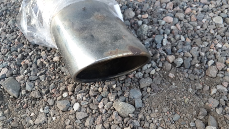

Насадка установленная на моем автомобиле, можно сказать приобрела не презентабельный внешний вид… Появились точки ржавчины, короче портят презентабельный вид автомобиля марки Lexus. Решил заказать новую оригинальную насадку, если кому нужно вот каталожный номер 17408-16020

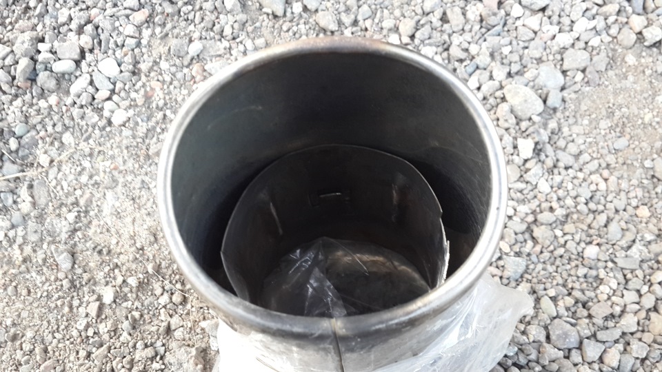

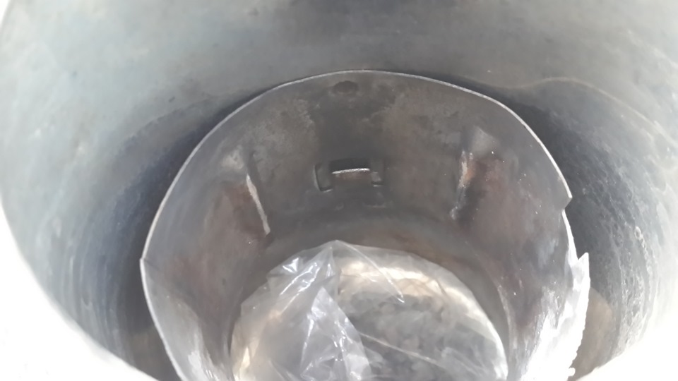

Что бы снять насадку, нужно плоскую отвертку с обратной стороны насадки (глушителя) вставить по верхнему центру. Что бы погнуть, ослабить язычок(стопор) насадки глушителя, который держит ее. Потом аккуратно покручивая в разные стороны, тянуть на себя. У меня сразу пошел!
Как видите, ни какой там точечной сварки нет! Сидит крепко, но меняется на ура!

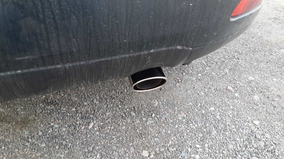

А вот уже установлена новая насадка

Старую не пробовал полировать?
Полировать не пробовал, да и думаю не особо поможет, так как очаги коррозии большие и глубокие. Новая насадка с доставкой вышла в пять тыс. рублей
Странно все это, ведь насадка из нержавеющей стали.
