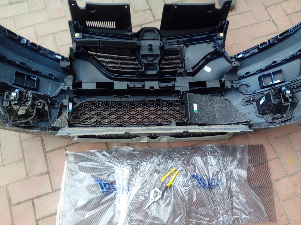

Для защиты радиатора от мелких камней, летающих тварей покусившияся на его честь, рекомендую с новья установить сетку. Делов-то копейки а от больших бед спасти может. И так…
Заказал в EXIST сетку защитно-декоративная "ВС-Дизайн" размер 100х40 это вполне хватает на верх и низ и начал неспеша снимать бампер. Наибольшие трудности возникли сьемом бампера с боковых клипс. Но все решаемо.
в кратце 6 болтов +2 концевика сверху, 4+2 снизу по центру, под противотуманками заглушки держат 3 винта +клипса, а также 4 винта с подкрылок дальше идут клипсы, как я их снял сам до конца не понял. Осторожно отключаем разьем противотуманок под левым колесом.

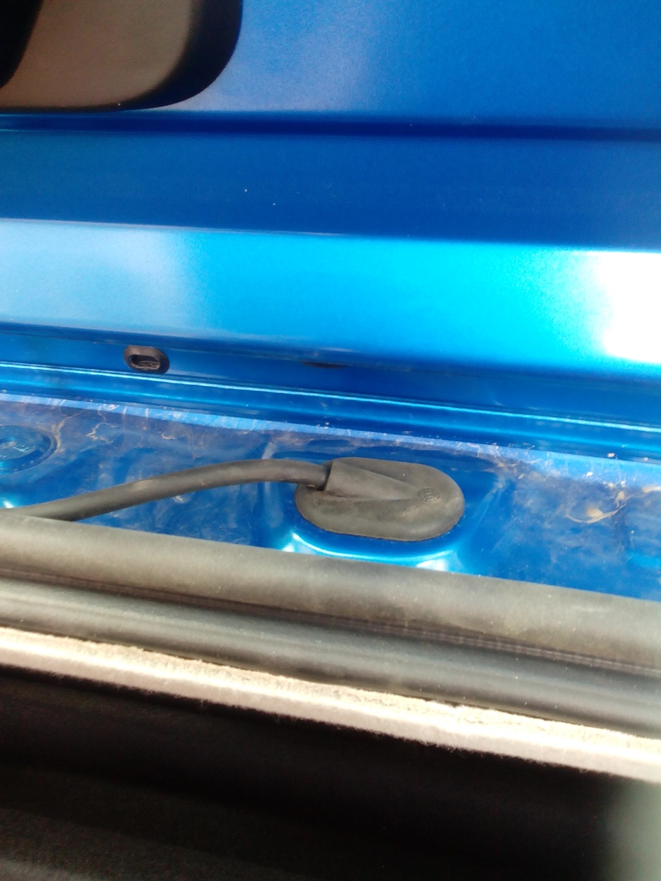

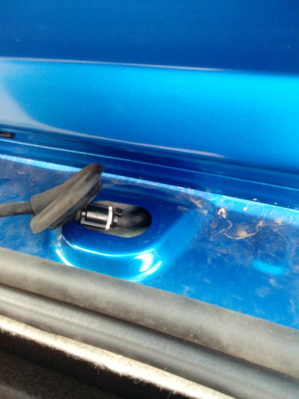

Также подсоедени обратный клапан (он нужен для того чтобы омывайка лила сразу а не ждать ее пока насос накачает) на задний стеклоомыватель, запихал его за резиновую заглушку. Артикул. Toyot. 85321-2602. Клапан системы омывателя остался от предыдущей машины.

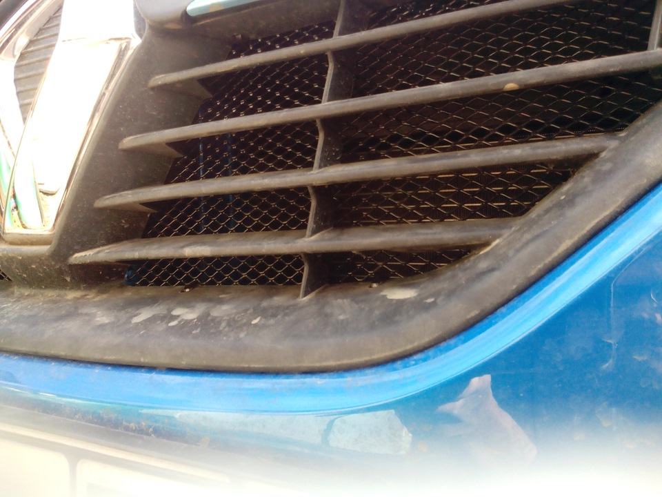

100 на 30 сетки вроде должно хватить?
Только на верх или низ хватит
Блин я чето прикинул что хватит 30ки. :/
Ну тогда дерзай, !))) Потом расскажешь? Я уже и не помню, может взял с запасом а 30 в привык.

Померял, там 30ки у нас с головой должно хватить, так как и низ бампера и верх уже… в сумме около 25-26 см получается.
Отлично!
При снятии бампера, надо полностью подкрылки снимать и колеса
Нет, только крепление с бампером.
Только в месте крепления подкрылка с бампером…
А не проще и практичнее сетку ставить снаружи решетки?
И бампер снимать не надо, и сетку чистить проще!
Вопрос цены и рукожобства ) так дешевле, а на сдачу купили пива и посидели с друзьями. Там работы на полчаса — час. Цена вопроса 500р.
У меня обратный клапан такой же. Через пару месяцев пришлось выкидывать. Залип.
Он еще со старой машины … 4 года простоял вроде )
