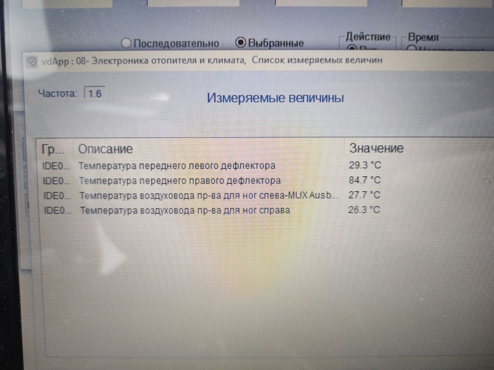

Два дня назад обратил внимание что по правой стороне в салоне дует холодный воздух из печки, адаптация (зажать АС+Front) ничего не исправила. Ну, думаю, замена радиатора печки судя по-всему, классика на этих машинах.
Заказал комплект уплотнений на патрубки VAG 3C0898380 (2000р), радиатор Denso DRR32005, он же оригинал (6600р) и стал готовиться к замене. Пока шли запчасти, решил Васей проверить исполнительные механизмы, температуру в воздуховодах, что там вообще покажет диагностика.

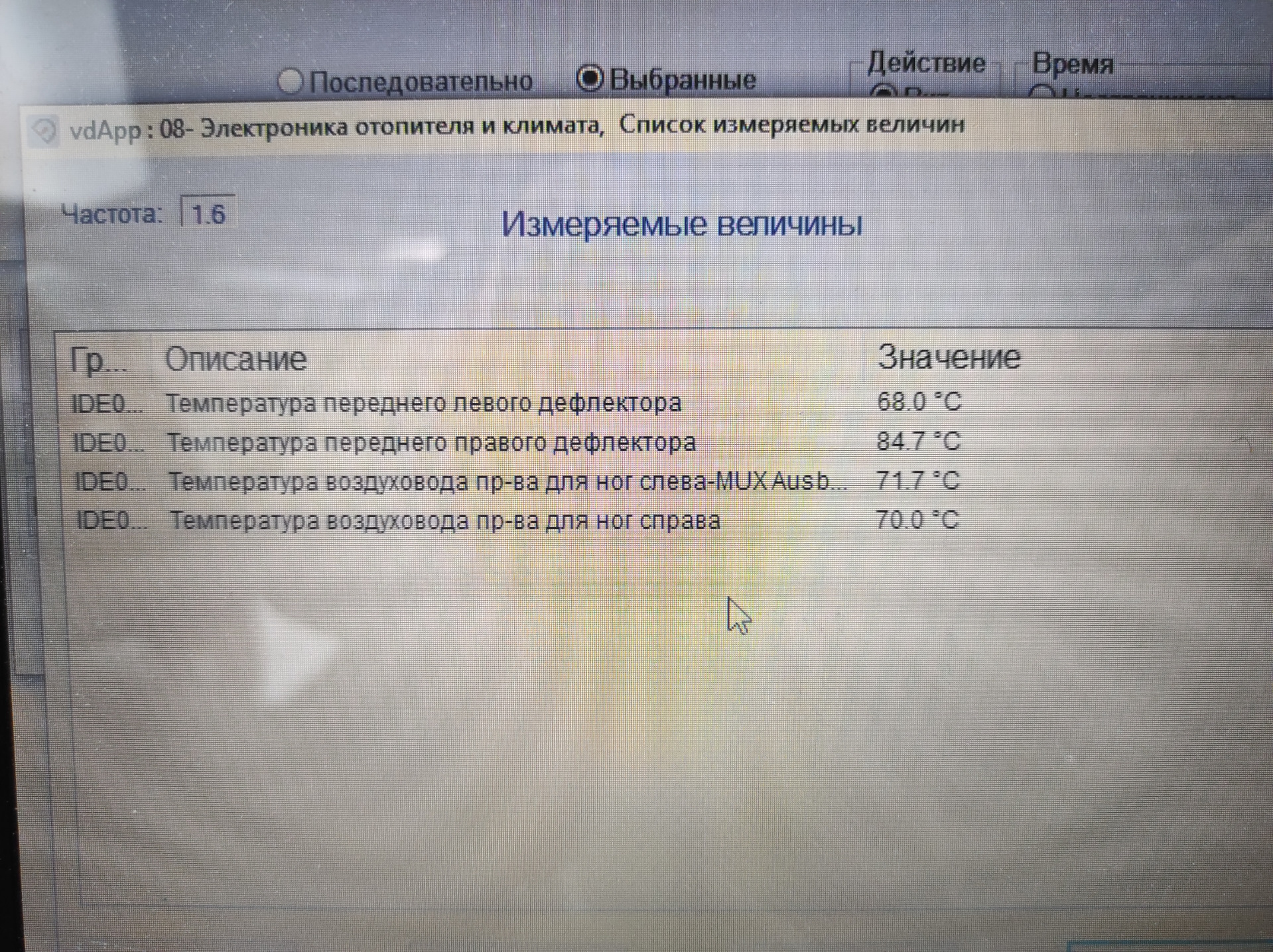

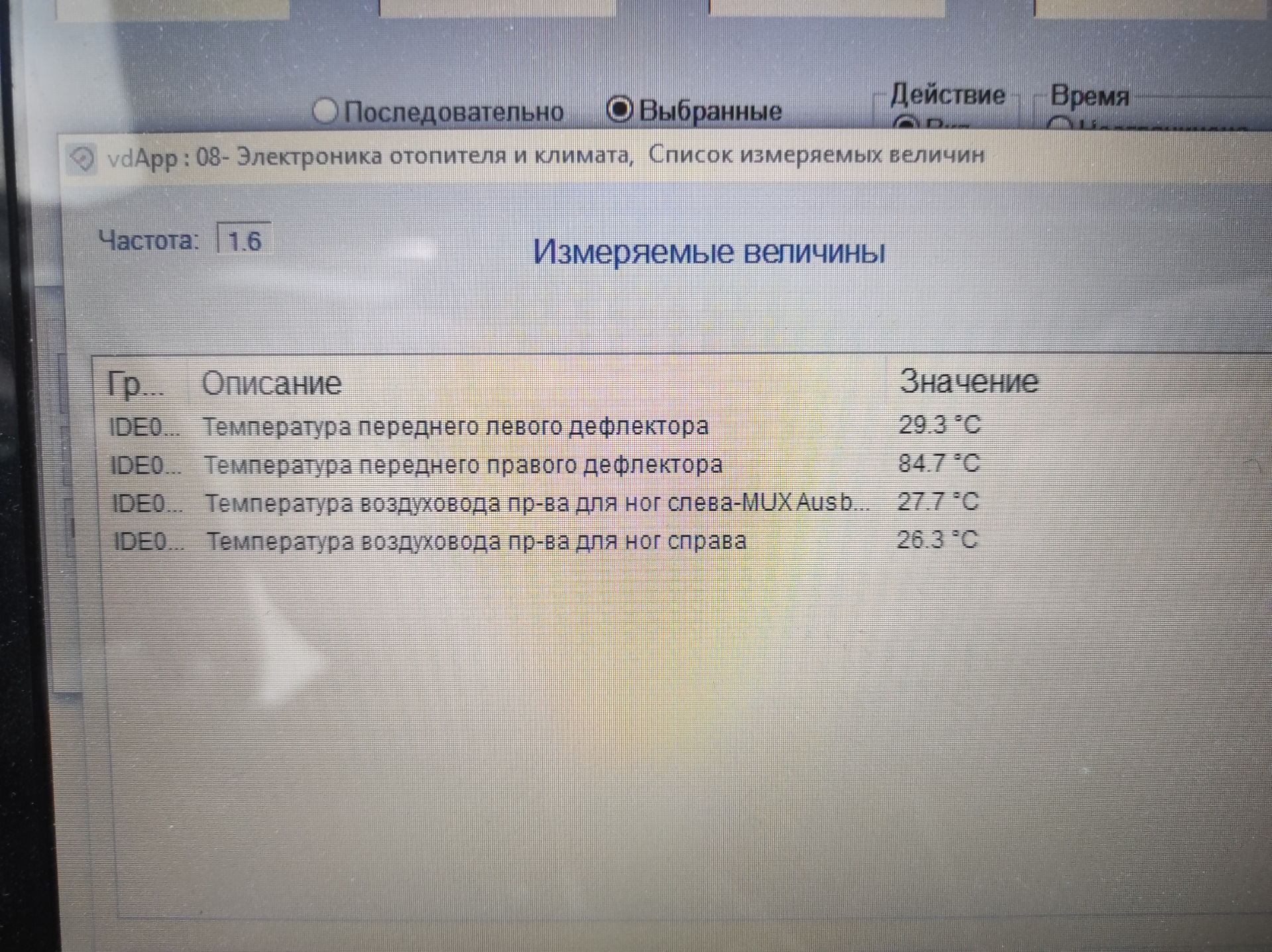

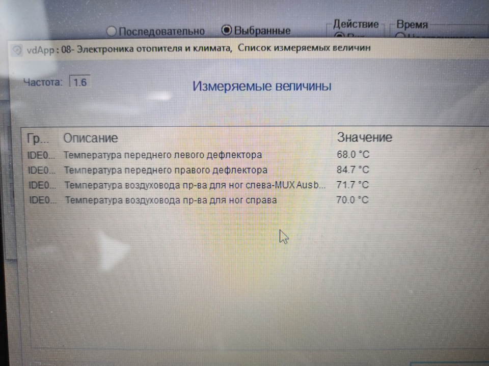

Как ни странно, в правом воздуховоде при изменении температуры на блоке климата датчик всегда показывал одну и ту же температуру, 84,7 С° — температура при мертвом датчике. Ошибок при этом нет. Данный факт показался странным, решил снять датчик и продуть его (хотя грязным его назвать было нельзя, так, чуть пыльный). Параллельно стал смотреть новый датчик 3D0907543A по наличию. Естественно в наличии нет, кроме как б/у за пару сотен рублей на местной разборке (новый 2000р+ и все под заказ 1-2 дня). Прикинув что я особо ничего не теряю, сразу еду за б/у датчиком, старый болтается просто в воздуховоде, дефлектор снят. Еду и понимаю, что снова по правой стороне дует теплом. Видимо пока его теребонькал, он ожил. Б/у датчик теперь лежит в запасе, оставил родной. Климат снова в строю.
Радиатор и комплект уплотнений на возврат.

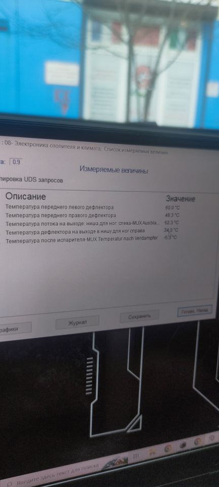

Когда откроете список блоков нужно выбрать электронику отопителя, там нажать измеряемые величины и выбрать из списка нужные параметры. Мне достаточно было тех что на фото в этой записи выше.
Спасибо.И потом просто крутить температуру и смотреть есть ли изменения?
Именно так, да. В моем случае температура правого дефлектора не изменялась по показаниям. Соответственно климат думал что там и так достаточно жарко и не открывал правую сторону заслонку на тепло
