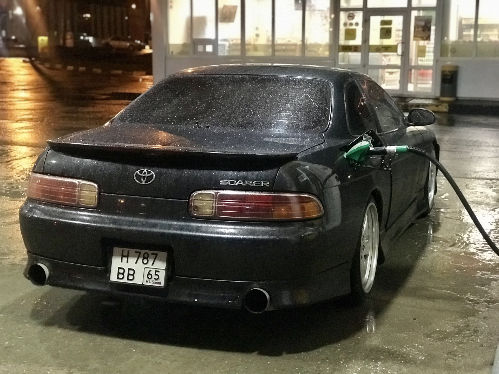

Потом психанул и купил мкпп gs6-37dz. Хотелось 154 конечно, но денег столько нет, поэтому пока так
Субару молодец, все это дело перевёз
В процессе

Почему 37, не 53?
Продавали 37, а не 53😂
Что было-то купил
Ибо на автомате не выносимо было ездить уже
Поздно прочитал, что ты б/у взял.
Новый кит такой не вижу смысла брать. Лучше подкопить и уже православную 154 взять
53-я ZF несравнимо лучше "правоверной" 154й.
Вкатаешься в 6-ступ — на 5мт будешь с презрением смотреть.
Поездим-посмотрим
Zenit-vk
Что 6 ступеней даёт?
Где заказывал под сарай кит?
Кит был под jzx. Ttcustom вообще делали его. Но я брал уже с рук, человек, как сказал, год отъездил на нем. Он кулису переделал от w5* коробки. Кардан переделан на шлицы. Нормальная подушка уже была, траверсу свою автоматную поставил
В принципе все ездит, работает.
