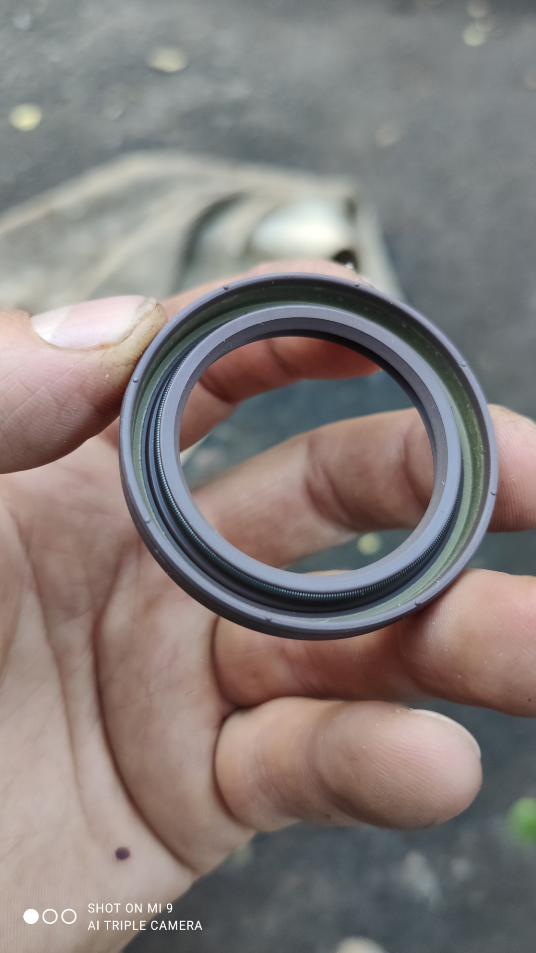

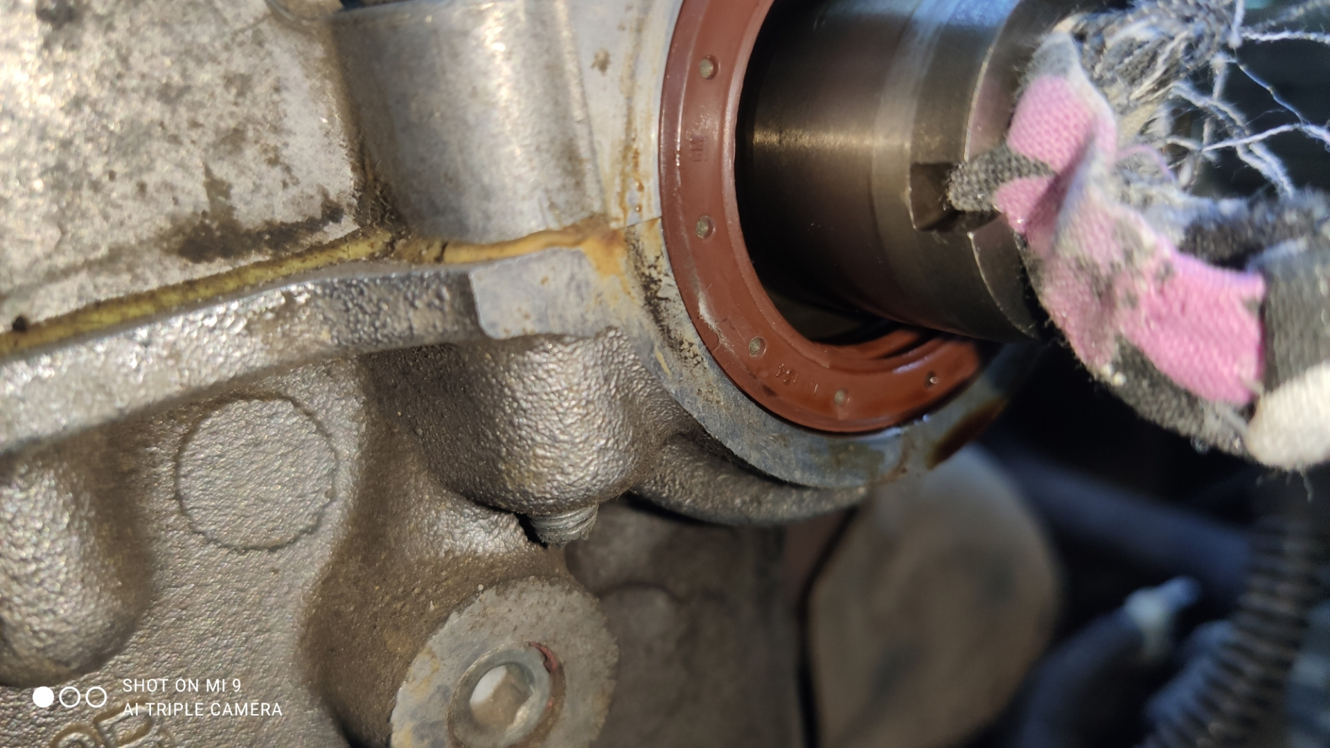

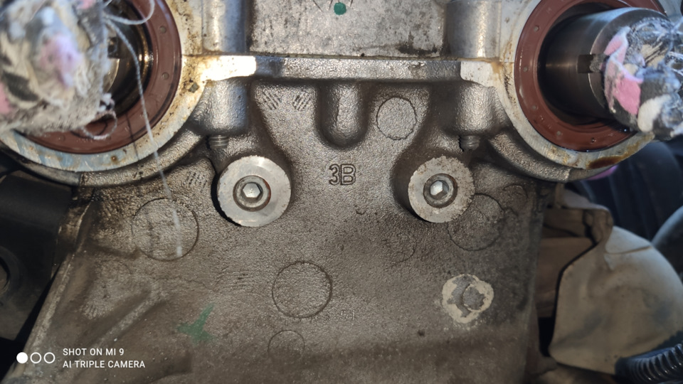

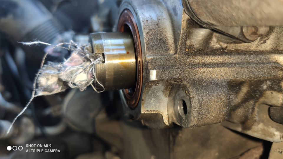

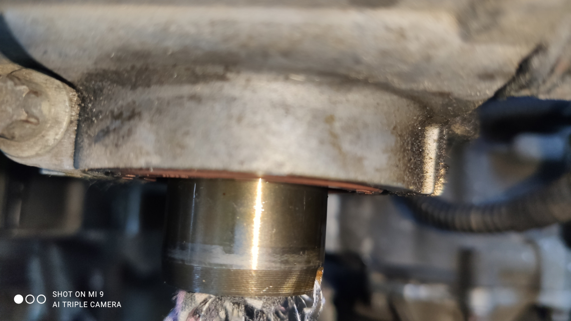

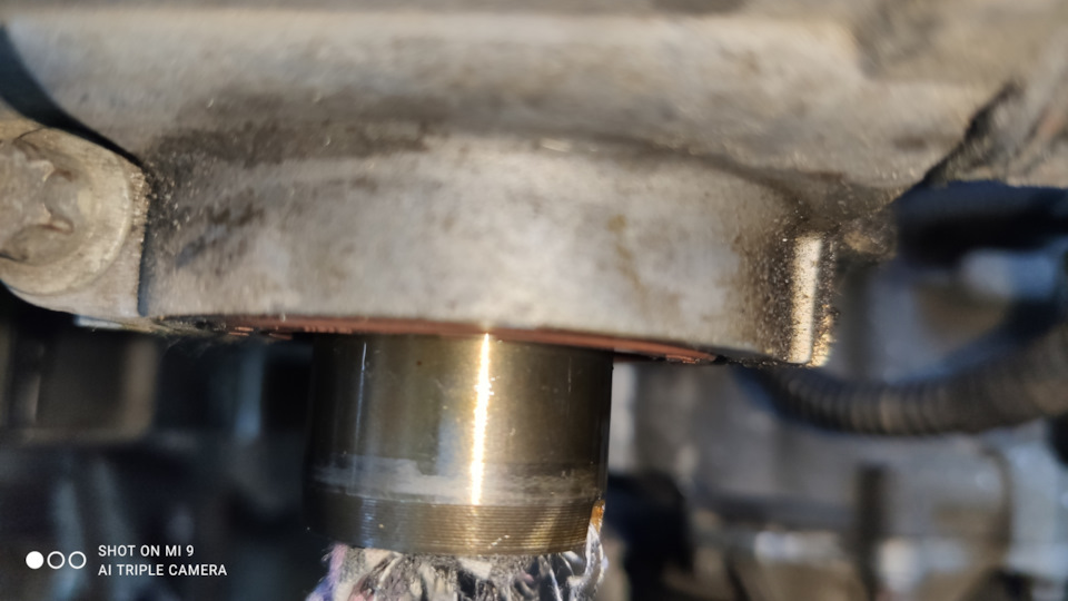

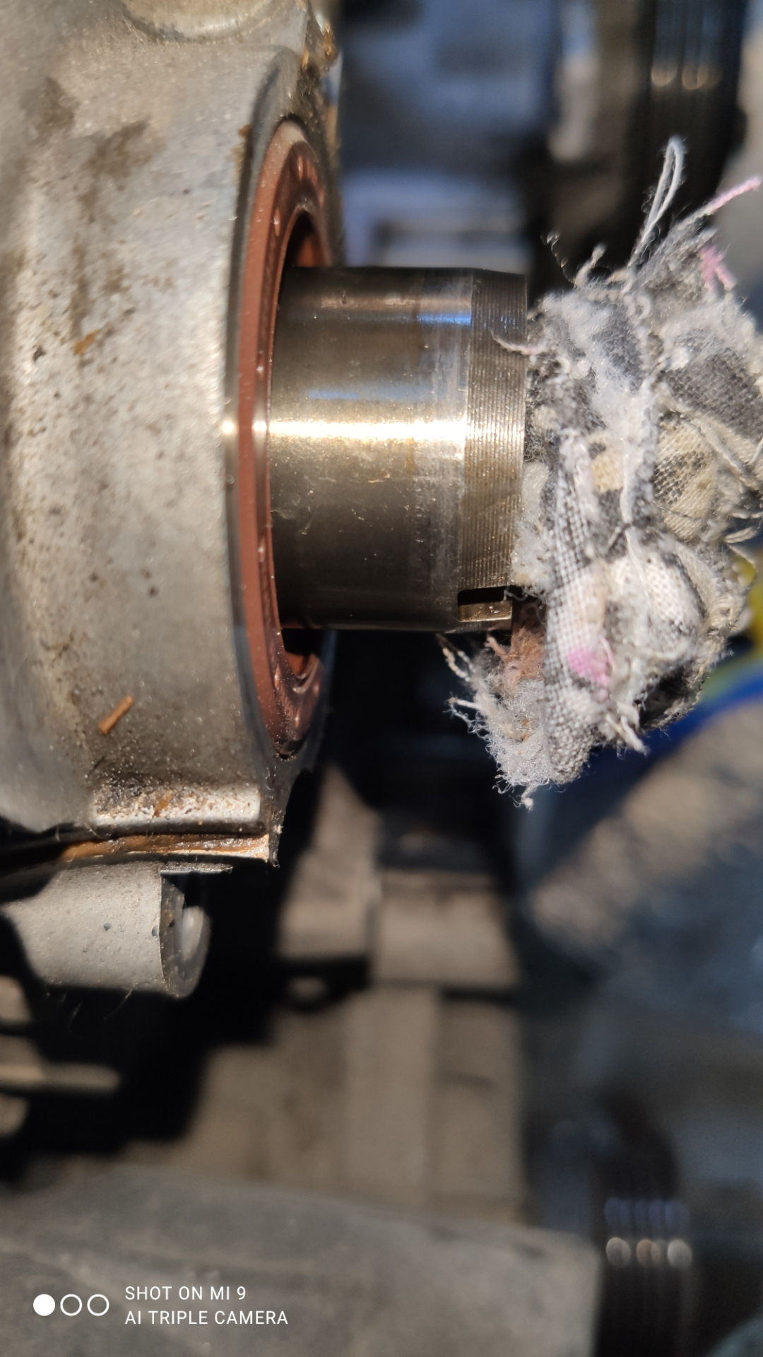

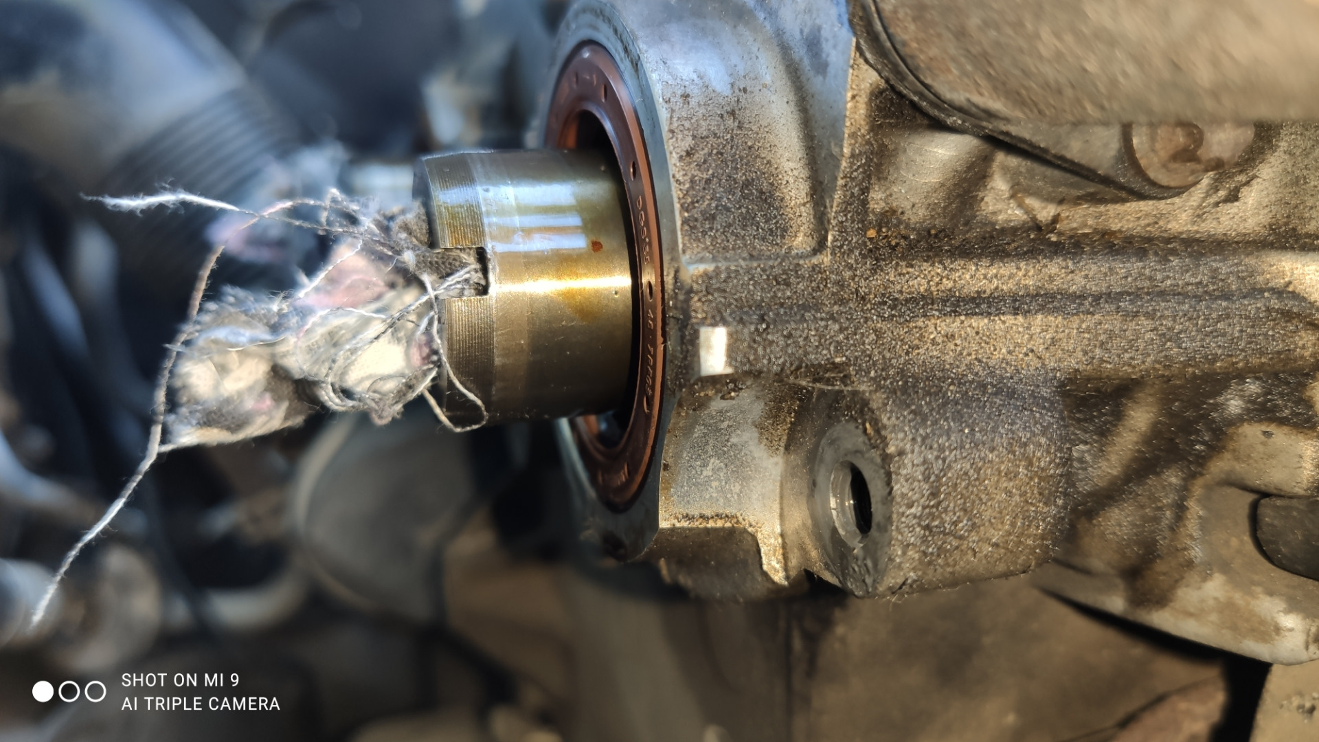

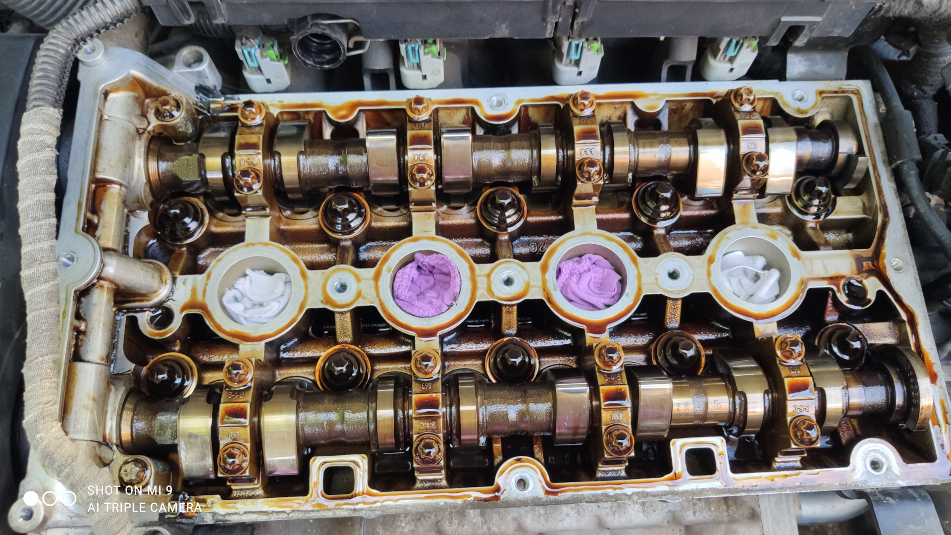

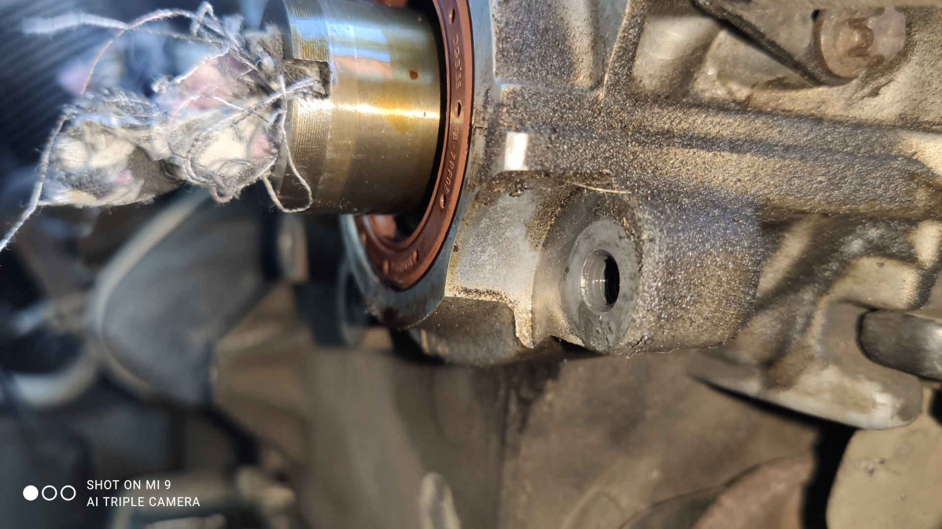

Не прошло и 6 месяцев после замены сальников как в августе заметил запотевание в районе выпускной шестерни. Через некоторое время запотевание увеличились. Разобрал посмотрел, выпускная не потела а выпускная закосячила. Проточек на шестернях нет, проверял ногтем.

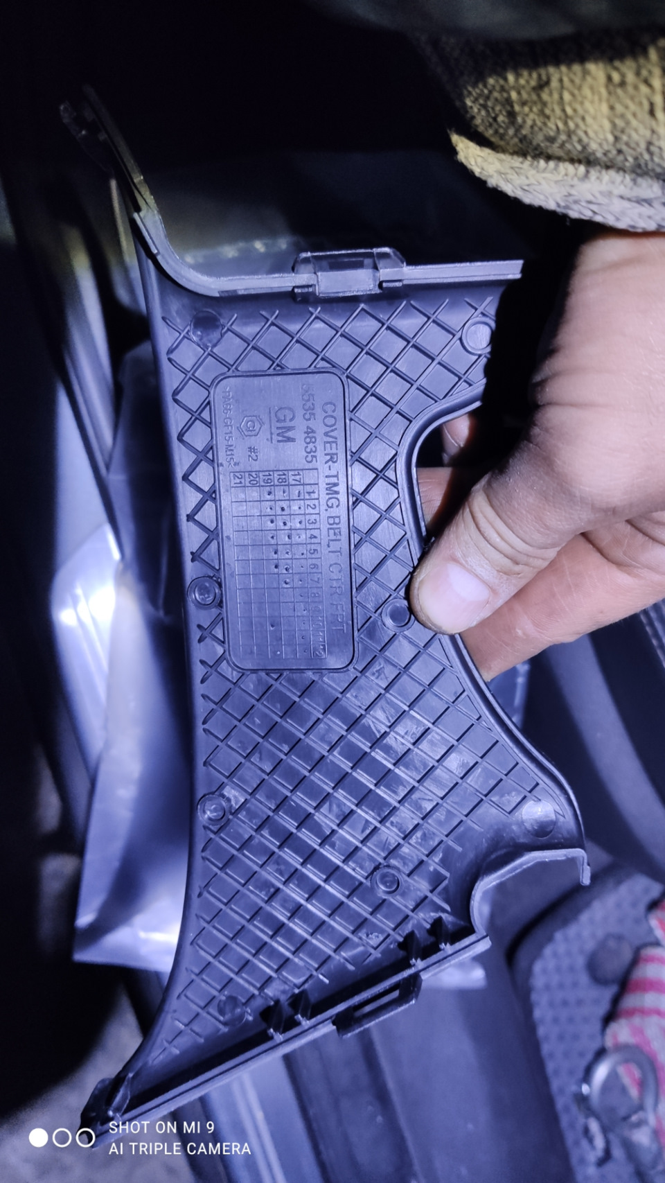

55354835 GM Заглушка грм

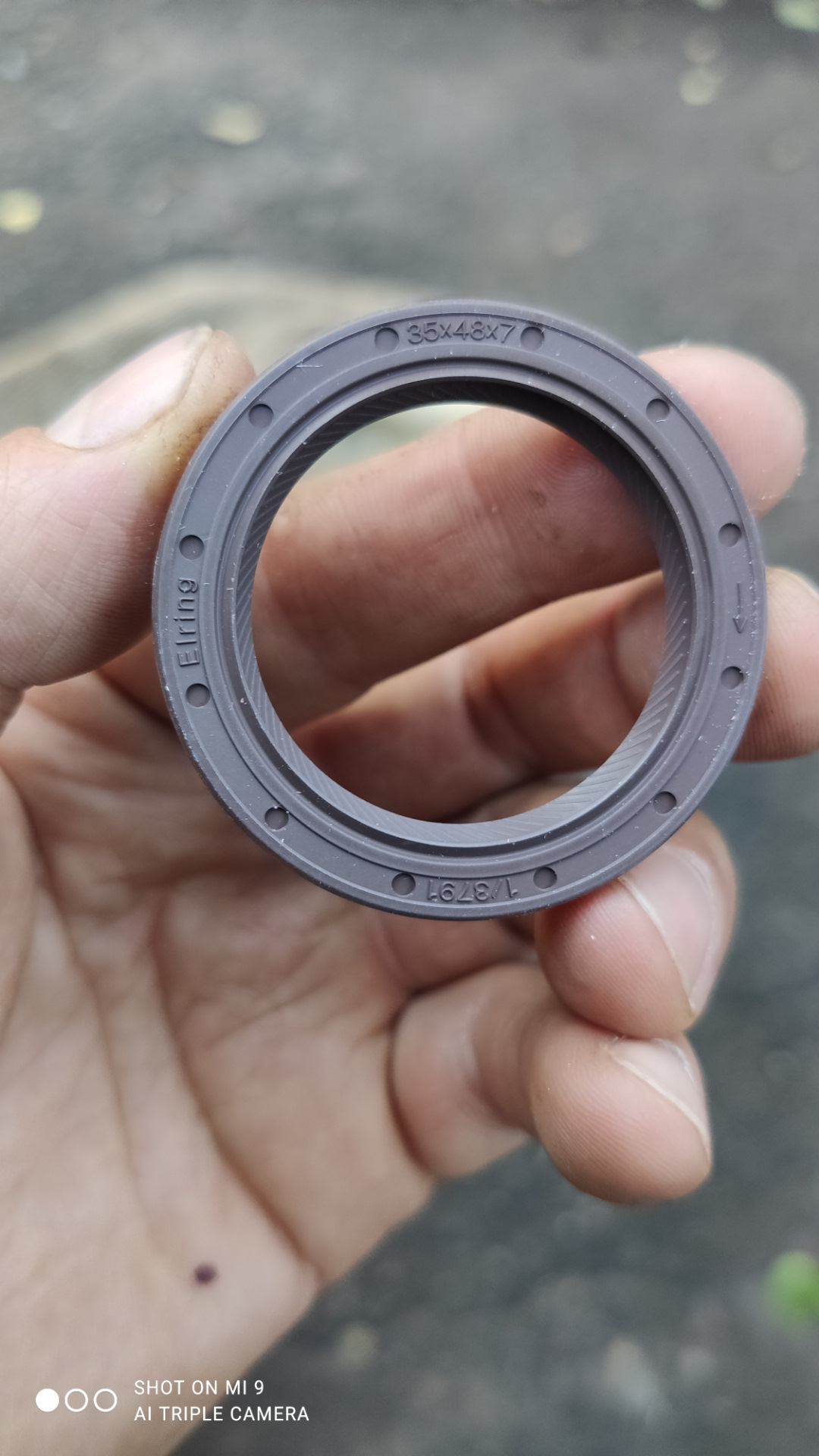

Хз как сальники, но запотевает, предыдущие, самые первые нарезали канавку и видимо через неё мокрые, купил с увеличинным корпусом, похожие на эти, думаю на канавку не должны будут попасть, но пока что времени нет поменять
Понятно… Потеет… Я так понял сейчас стоят обычные!.. Не увеличенные?
Всё верно

Выработка на шестерне… Время… Пробег! Но шестерни менять на таком пробеге нет желания!
Подскажите эти сальники на 3 мм шире не будут течь? Поставил Виктор рейнс покетки через 5 тк. Мехикик говорит нужно металл резиновые не оригинальные с пружиной, не знаю какие

У меня тоже была такая проблема, только я поставил сальники по шире 10 миллиметров фирмы эрлинг и всё нормально стало.

Ну и да на 3 мм шире, это значительно. Это они могут спасти старые шестерни от замены
Да они смещаются от старых рисок и фазики работают дальше. А то фазики ещё рабочие а есть течь масла.
Здравствуйте. Как сальники себя чувствуют? Сколько прошли?
привет всё нормально сухо.проехал примерно уже 10 т.км
