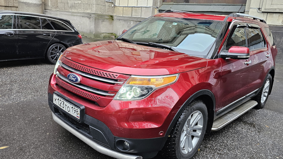

В общем после первой частичной замены масла в АКПП начали появляться пинки.
В сервисе сказали что такое может быть.
Делаем 4-5 замен с интервалом 200км
После первого и второго раза масло сливалось чёрное.
На третьей замене мастер обратил моё внимание на резкий запах гари от масла и посоветовал более внимательно отнестись с вопросу ремонта и предположил уже неисправность фрикционов.
Вчера менял в четвёртый раз, масло было уже не такое чёрное, но и не свежего цвета.
Пинки как были, так и остаются, порой даже серьёзные.
Посоветуйте сервис с грамотными мастерами пожалуйста.
Заранее спасибо

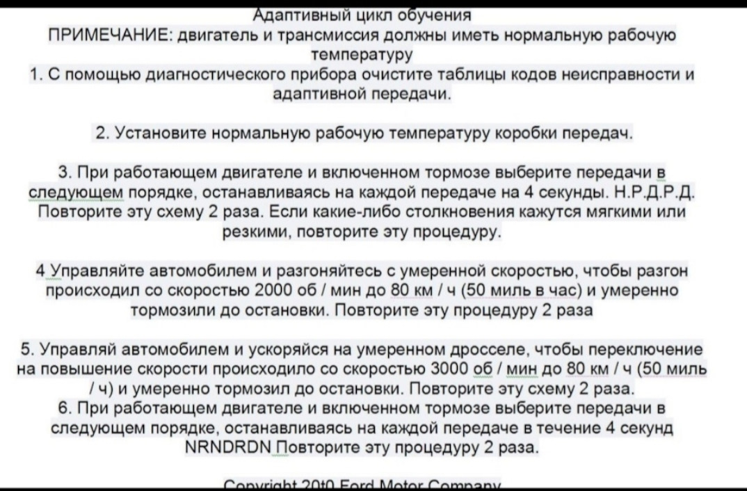

Адаптацию акпп сбрасывали после замены масла?
Да. С удалением всех архивов

Чтобы убрать пинки скиньте адаптацию форсканом с телефона и пройдите обучение коробки по мануалу и мне кажется ремонт АКПП не потребуется).
