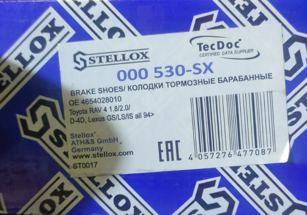

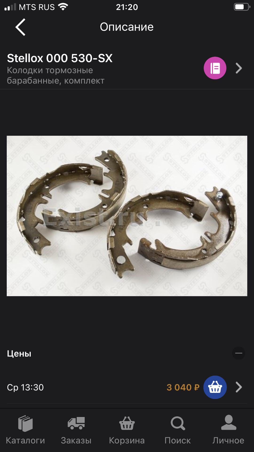

Вчера наконец закончилась моя история с ошибкой стояночного тормоза, диагностикой и выявлением изношенности фрикционной накладки колодок ( посты выкладывал ранее). В июле мной на existe были заказаны оригинальные колодки по более менее вменяемой цене 10000, этому заказу предшествовали месяцы ожидания падения цены на колодки с 50000. Но счастью не удалось случится. Exist на протяжении 2 месяцев не мог доставить мне колодки ссылаясь на проблемы с доставкой из ОАЭ. Справедливости ради их не было нигде (мониторил по сайтам запчастей). В помощь мне пришло видео на нашем форуме как владелец ставил тормозные диски бош и какие то колодки стояночного тормоза якобы вставшие без проблем. Знаю из нашего форума что никакие аналоги без напилинга не подходят, решил рискнуть и заказал эти колодки. КОРОЧЕ вот вам номер колодок стояночного тормоза (аналог) вставших БЕЗ ПРОБЛЕМ, БЕЗ НАПИЛИНГА по адекватной цене. Stellox 000 530-SX.

Для вас это нормальная цена? 0_о ценник в районе 3к на 000530SX это не адекватный ценник. Судя по всему Эксист совсем берега попутал, черти. вот в Емексе заказал их за 864рубля. упала цена с 1500р, ждал полгода, т.к. "не горело".=))

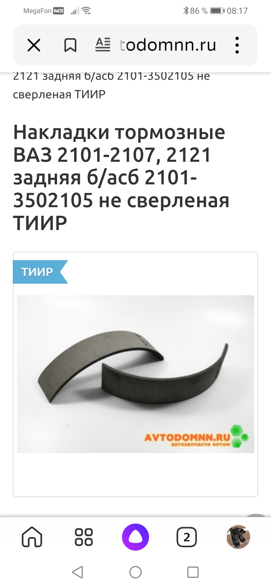

Накладка тормозной колодки ГАЗ-24,3102 длинная Wшир.=50мм; Lдуги=290мм; hтолщ.=5.6мм уралати 24-3501105-01 Если кто хочет может сам наклеить ферадо на оригинальные колодки термоэбокситкой .
От жиги есть наборы накладки + заклёпки, уже себе приглядел)

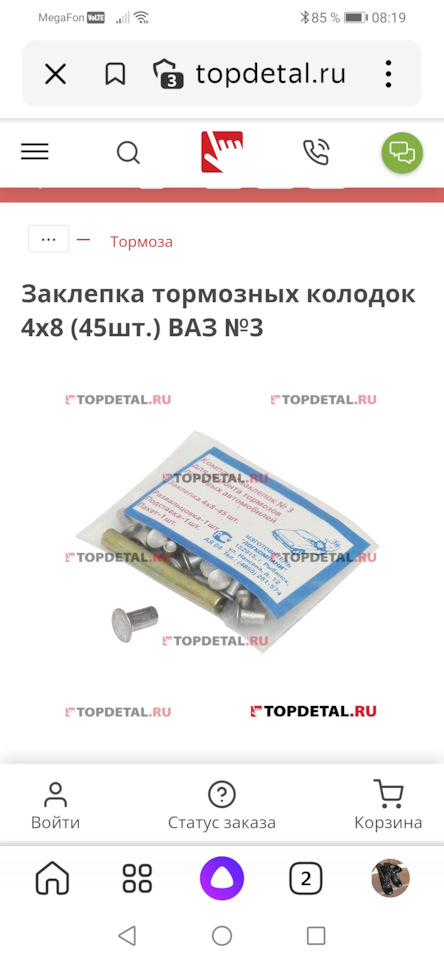

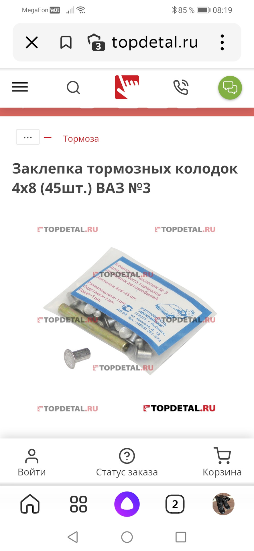

А не слишком у нас тонкая накладка, чтоб её можно было приклепать?.. 🤔 Её толщина 2мм, а заклёпку нужно утопить ещё…, проще приклеить…
Если свести регулировочный болт снизу и расслабить тросы на моторчике, может будет все норм, но это станет ясно когда все это сделаешь, придёт время попробую, цена накладок не большая, если получится, это "Прорыв")) толщина жжигулевских 4мм вроде
ALEX287
Вот типа такие
А сколько стоят эти накладки?
350р🤭
Может приклеить проще?..

Хотя а почему бы и не приклеить, тем более нагрузки там "никакие", по сравнению с рабочими колодкам. vseprokley.ru/avto/klej-dlya-tormoznyh-nakladok
ALEX287
И заклепки

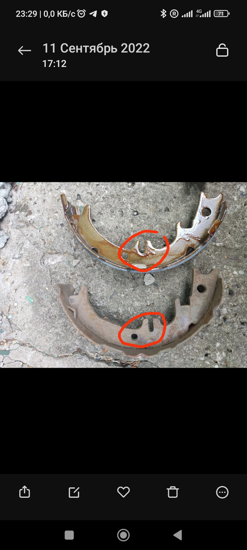

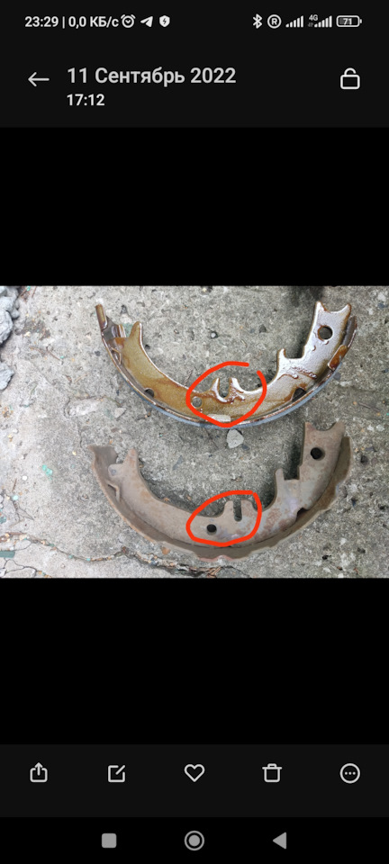

Я не смог эти колодки поставить, чуть другая форма направляющей для штифта, не хватает его длины

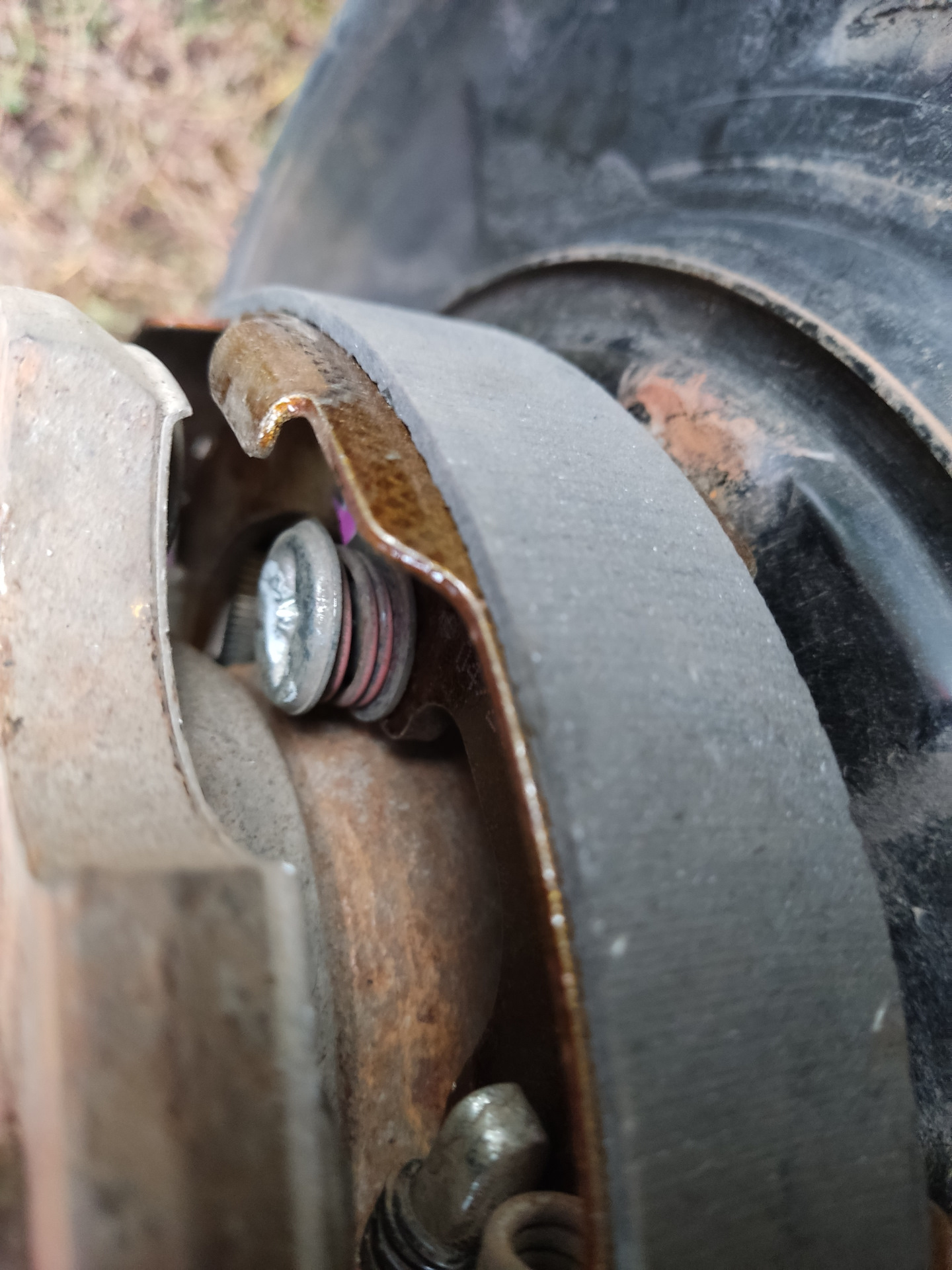

Колодки ставил сам, проблем у меня не возникло. Сегодня отъездил целый день. Диски не греются, стояночник работает, пробовал на эстокаде где водителей готовят.
Ну вот я решил ещё раз попробовать, раз у вас получилось. В общем удалось, но сначала нужно ставить прямую переднюю шпильку. Туго но встало, пружинка не сомкнута
Здорово. Я последовательность постановок шпилек уже не помню, возился с ними не очень долго. Тарелку шпильки ставил прямым съемником стопорных колец у него как раз длинные и тонкие губки. Для меня было главным ни чего не пилить и не точить. Более разумных вариантов к сожалению все равно нет.
Ser1Db
просто нужны ручки и они встают. есть небольшое смещение с одной стороны но это не критично эта шпилька прижимает колодку но она подпружинина без жоскай фиксации .
