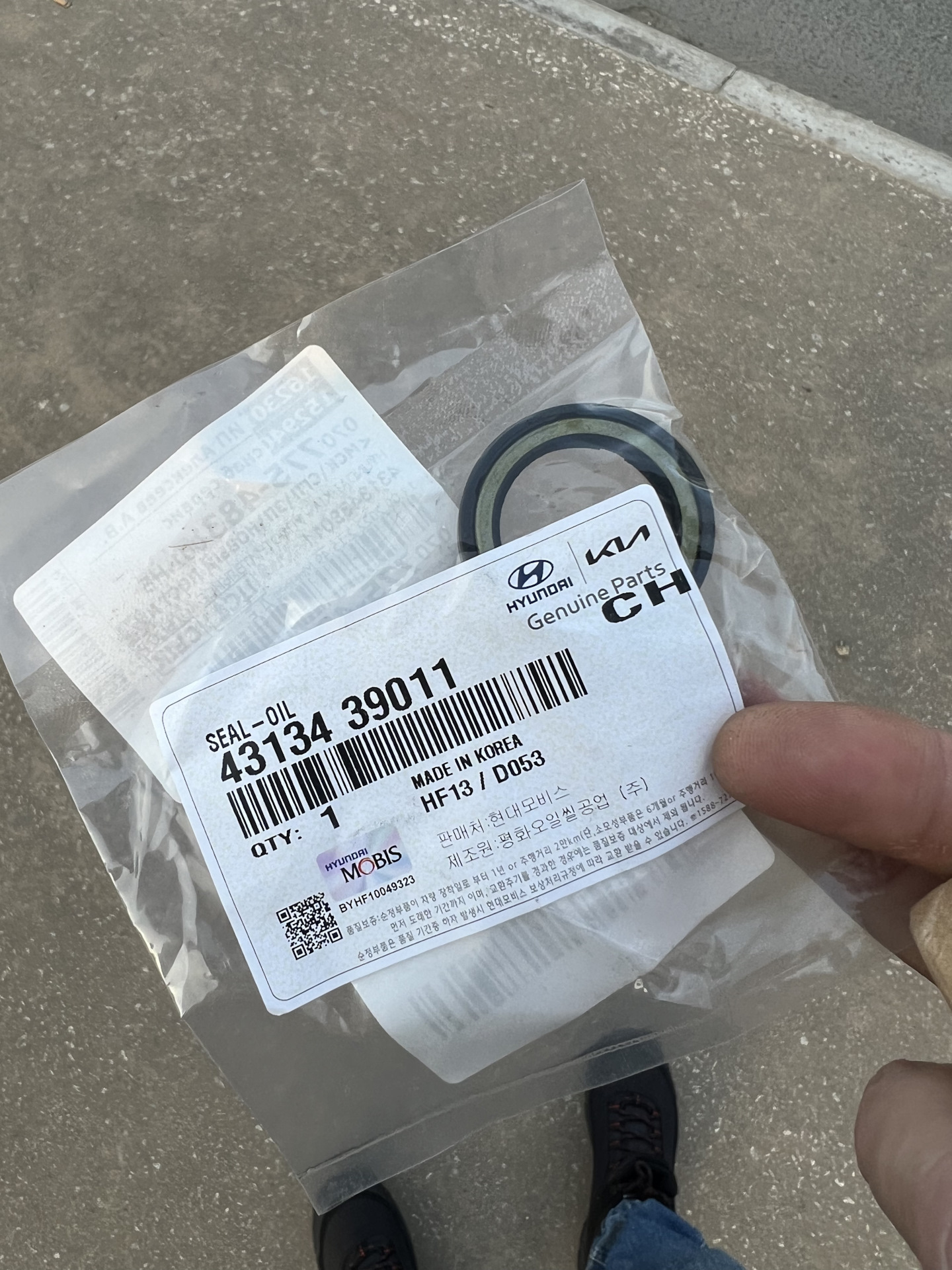

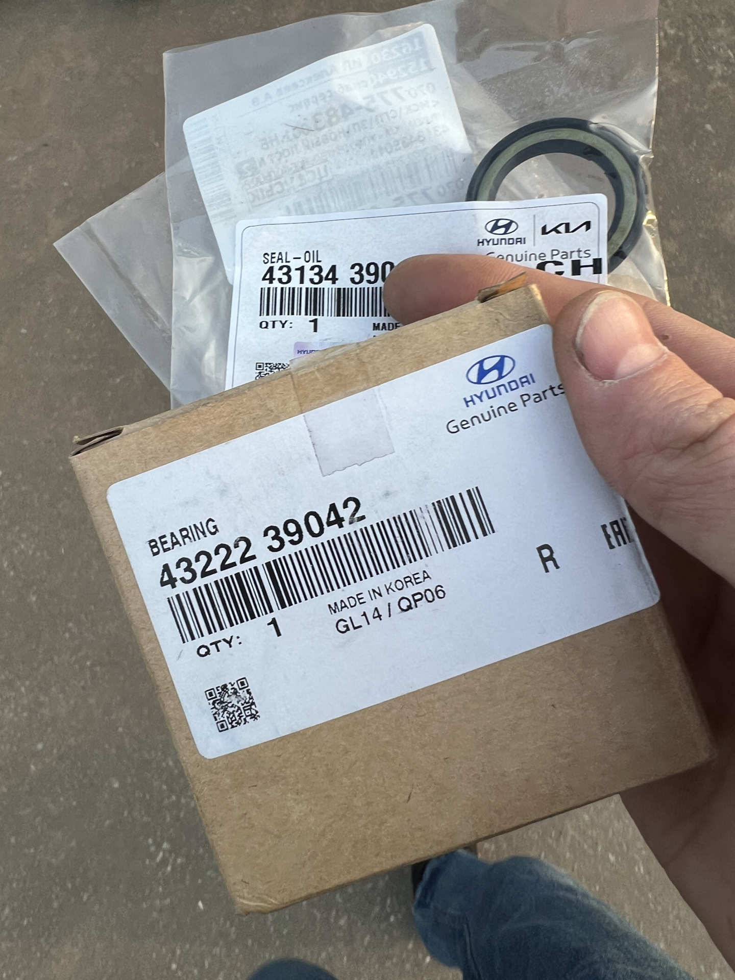

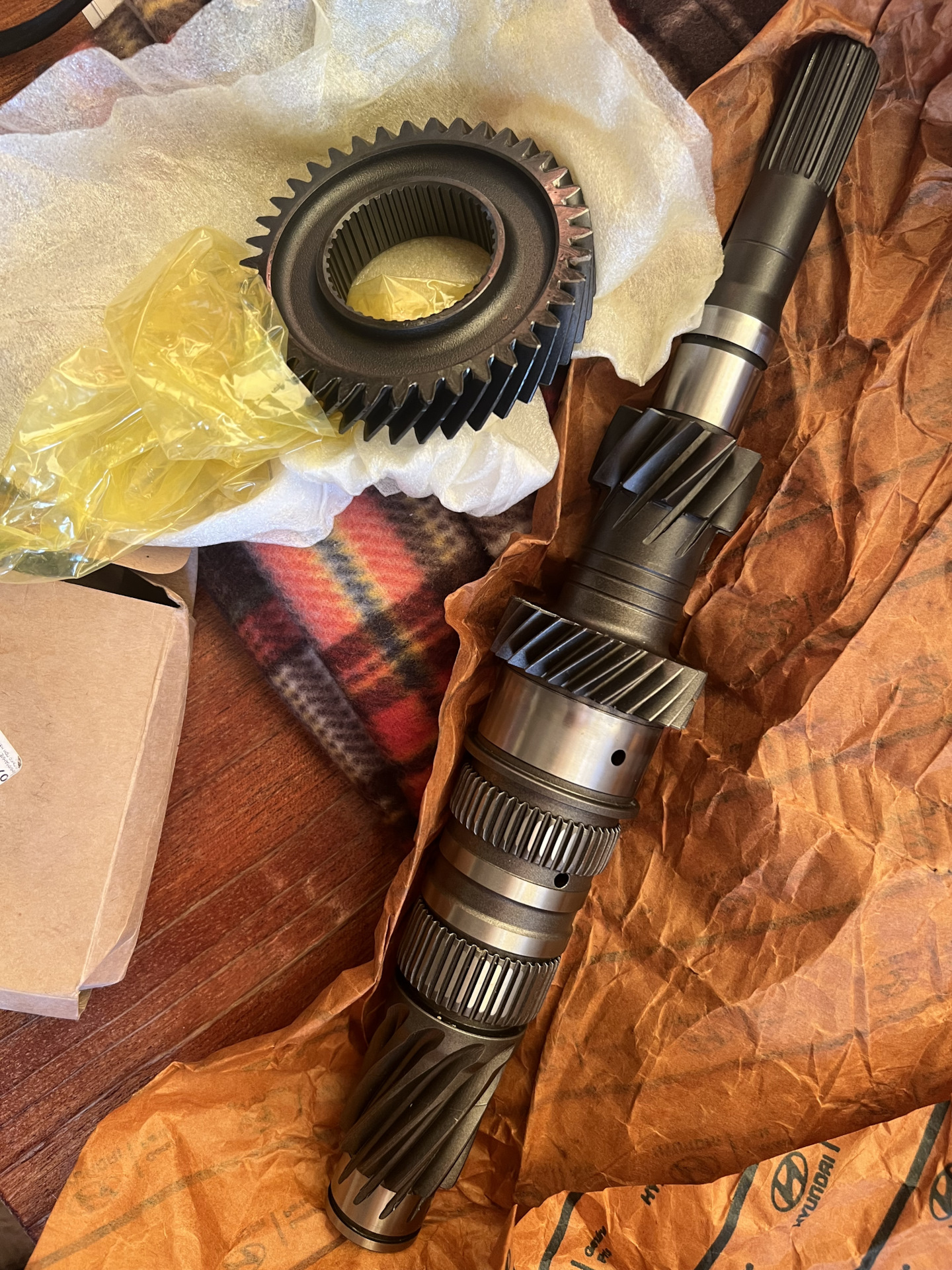

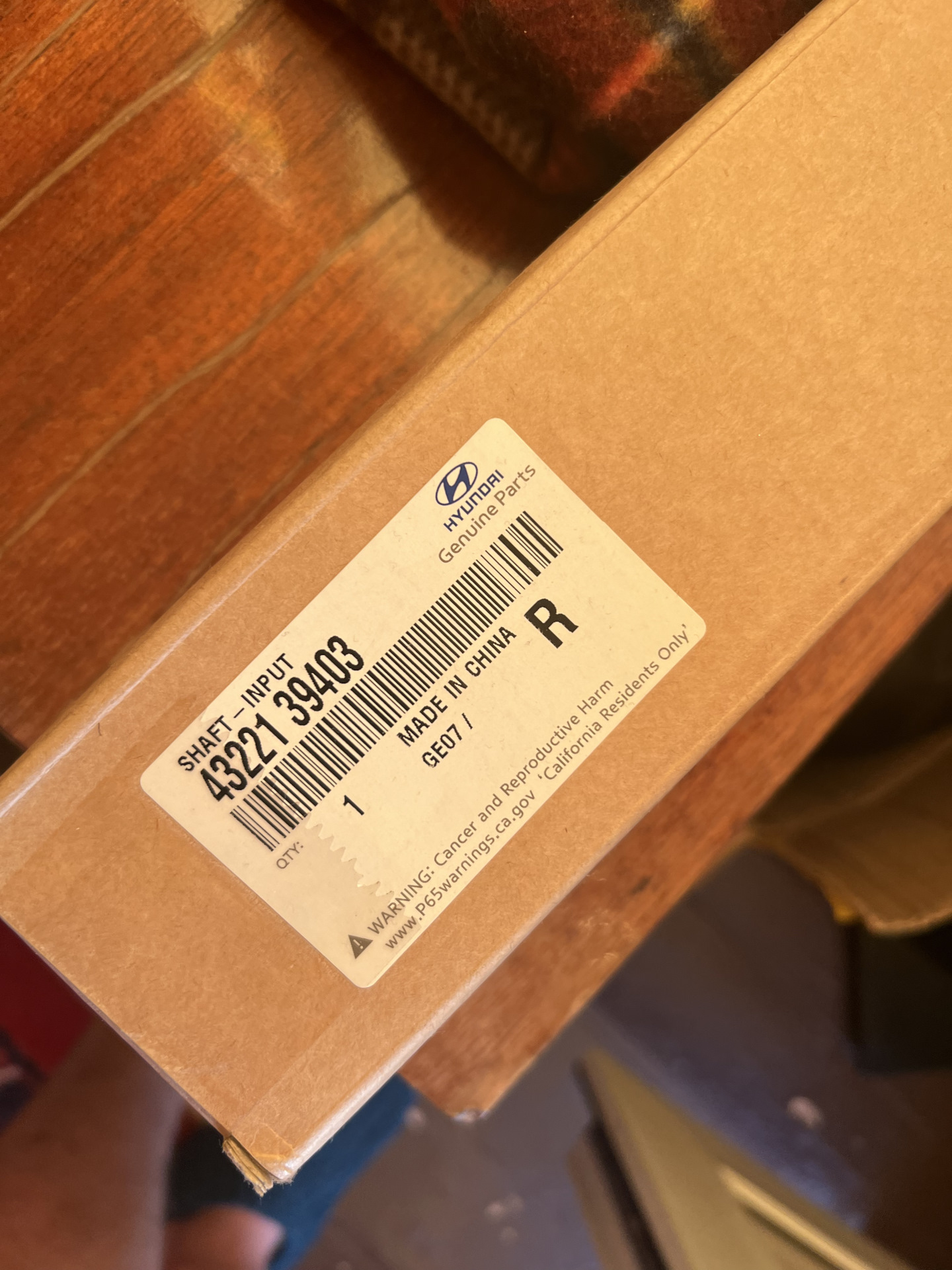

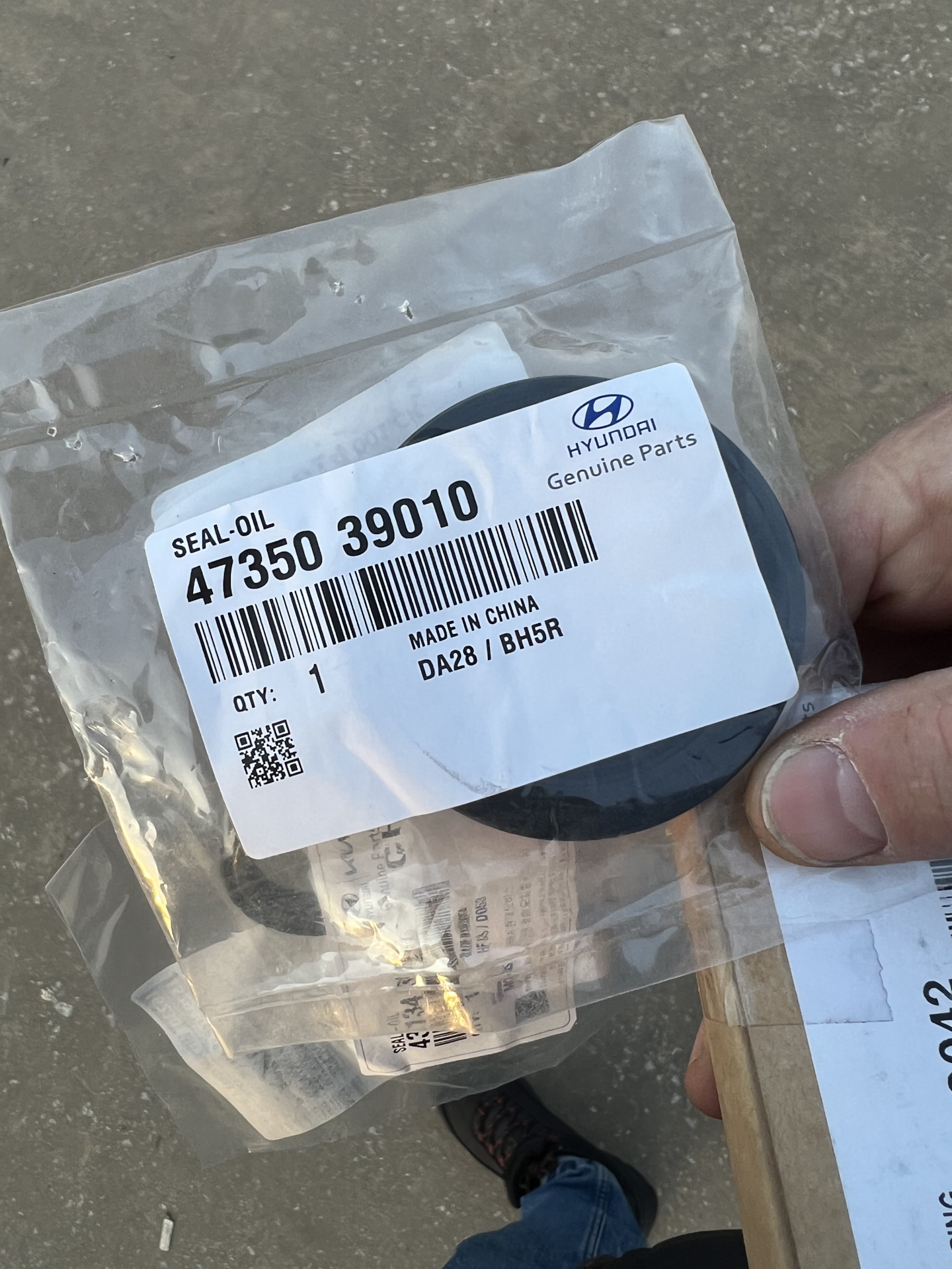

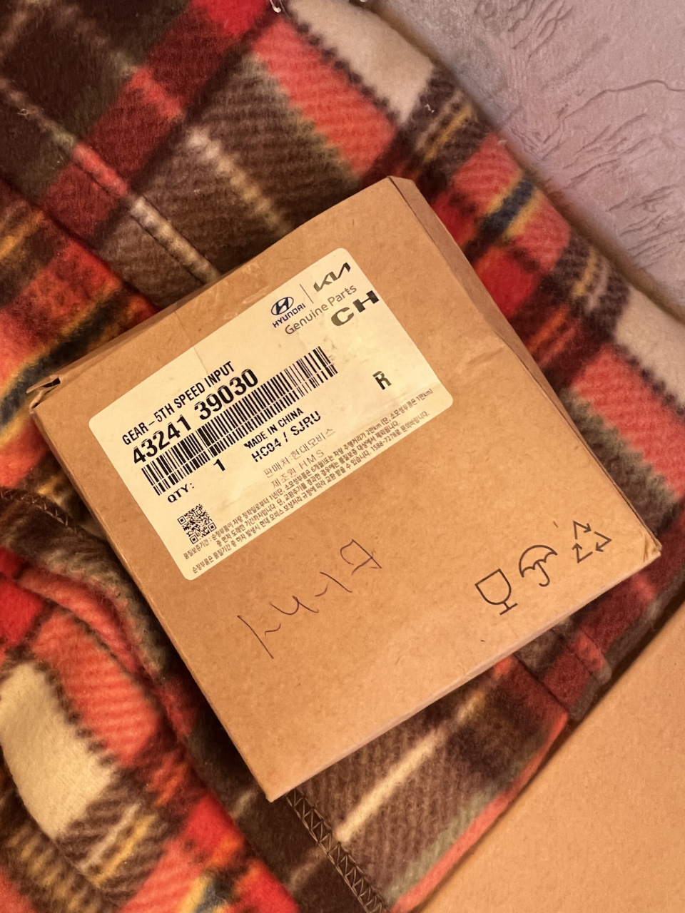

Когда покупал машину знал что кпп уже делался ремонт. Но со временем начинался шум с коробки. Так как сцепление менял недавно, понимал что это точно не выжимной подшипник. А после поездки на юг, кпп прям отчетливо начала грохотать. С запчастями сейчас совсем туго. Ценник космос. Так еще и неизвестно придет или нет. Всю работу проделал друг механик)))
На Hyundai Tucson jm РЕСТАЙЛИНГ (с 2008г. выпуска) такая же беда с первичным валом и шестерней пятой передачи. На ДОрестайле это встречалось редко. Меняли себе на 100т.км. пробега. При заказе запчастей выяснилось, что шестерня пятой передачи на РЕСТАЙЛИНГ идёт с IX35, и отличается более мелким зубом.
Да есть такое, там вал на другую цифру заканчивается
