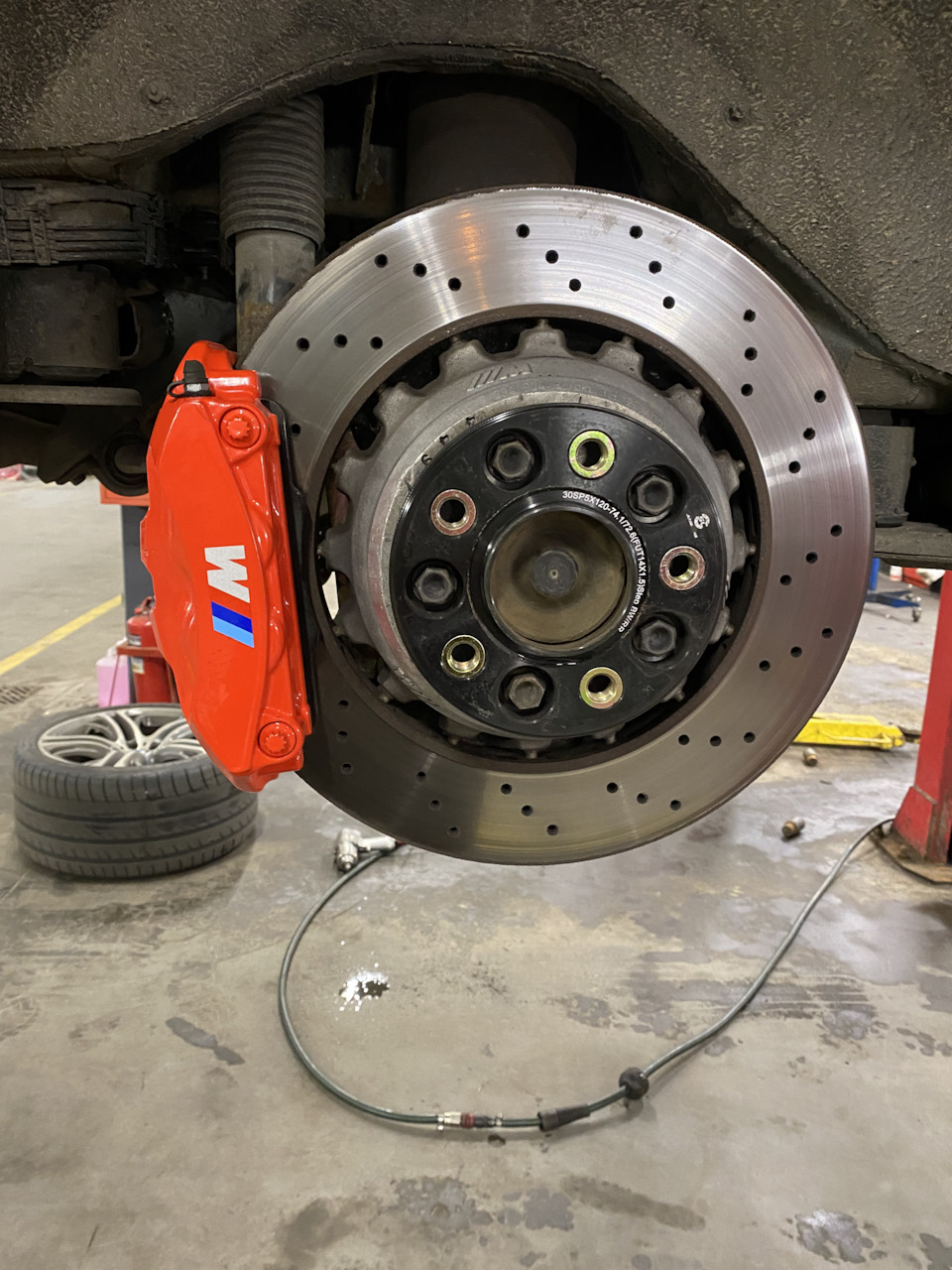

В плане торможения на M performance с задними тормозами от панамера, притензий нет от слова совсем.

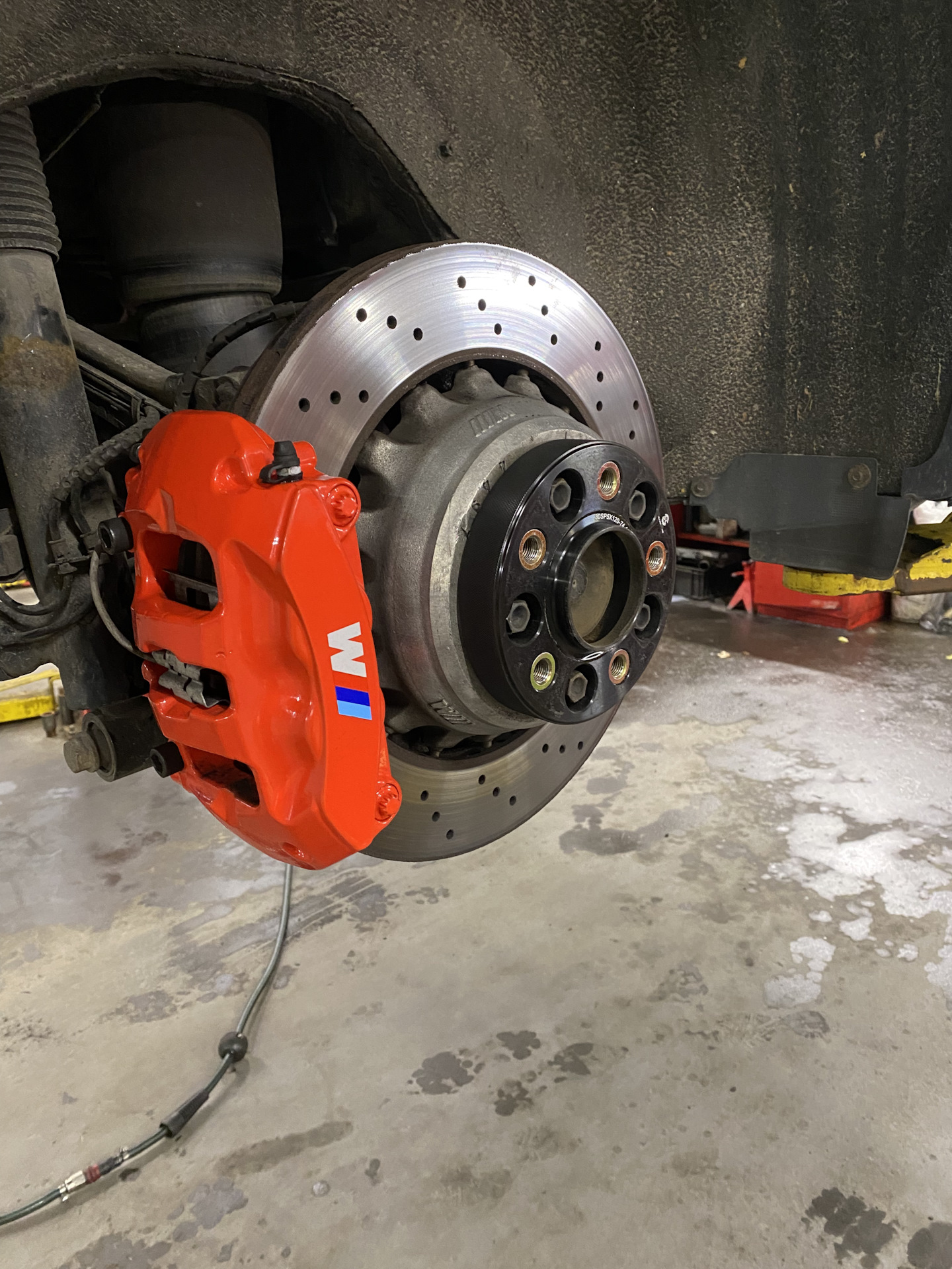

Шланги менял? Зад это брембо от кая?
У меня лежит комплект, руки не доходят…
И, типа, все говорят, что надо шить опцию спорт тормоза в комплектацию — делали?
Шланги родные можно оставить
Точно? Мне проиводители переходников рассказывали, что, вроде, менять надо, потому что перед не дотянется
Да всё там норм. Дотягивать ни чего не надо

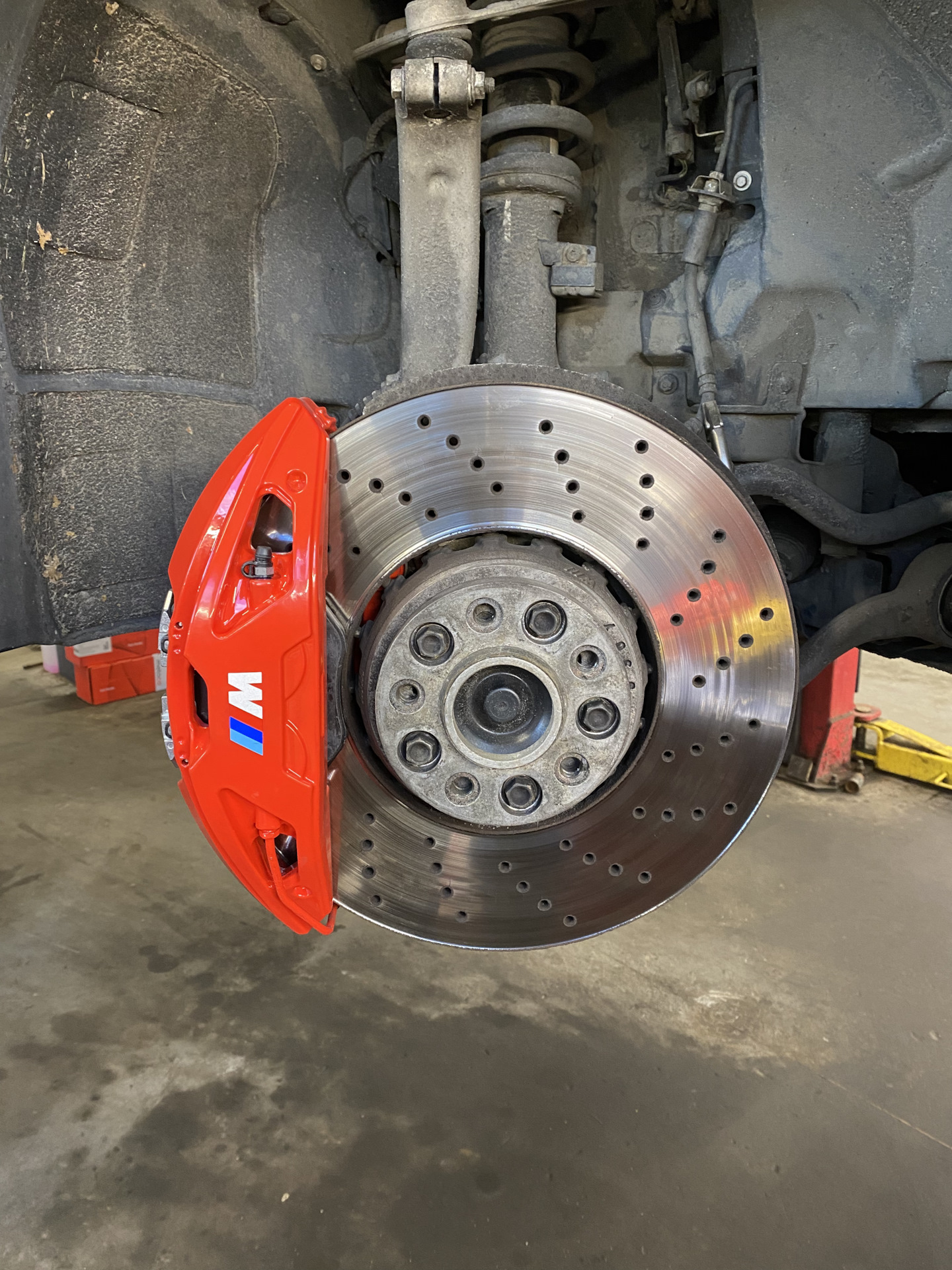

Под передние суппорта от Порше — действительно немного не хватает шланга. Речь шла про задние.
Ясно, значит геморрой еще с передними шлангами)
А если от F86 купить — длины хватит?
Не сравнивал их длину) а на какой размер диска вы планируете эти суппорта?

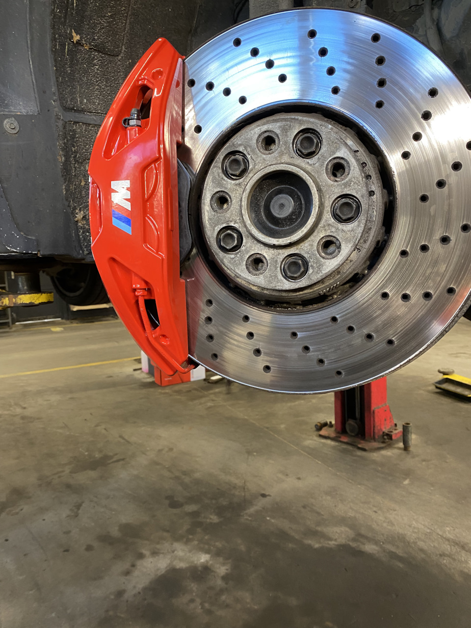

Я так понимаю, что брембы перед только 396 выходят, от Х6М и все.
Ну вот те, что на фото желтые — они на 395 диск от М не налезут так легко, их довольно сильно растачивать внутри нужно
SergeySSK
От F10 купи и хватит за глаза.

Шланги родные. SBRE давно зашито. Зад супорт кай а колодка Панама

Мне в итоге осталось найти болты М13 под крепеж переднего и диски… надо будет заморочиться
Для чего болты м13?
Крепление суппорта к переходнику, там суппорта от порше — радиальные крепления, не "уши".
Мне дали болты оцинковку со шляпкой шестигранной. Во-первых смотрится колхозно, во-вторых порвет краску… шайбу ставить как-то не особо хочется.
Болты там должны быть М14х1,5. Краску сорвет в любом случае

Перед я понимаю, это g05/06?
Ага
Они встают почти болт он?только шайбы проставочные?
Да

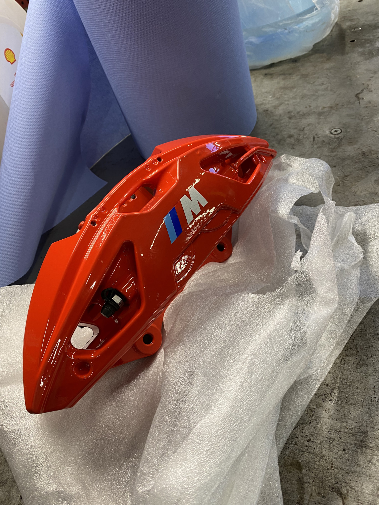

Ден, а чего по покраске вышло в деньгах и времени?
Перед прикрашенный пришёл а зад два дня и 5р
