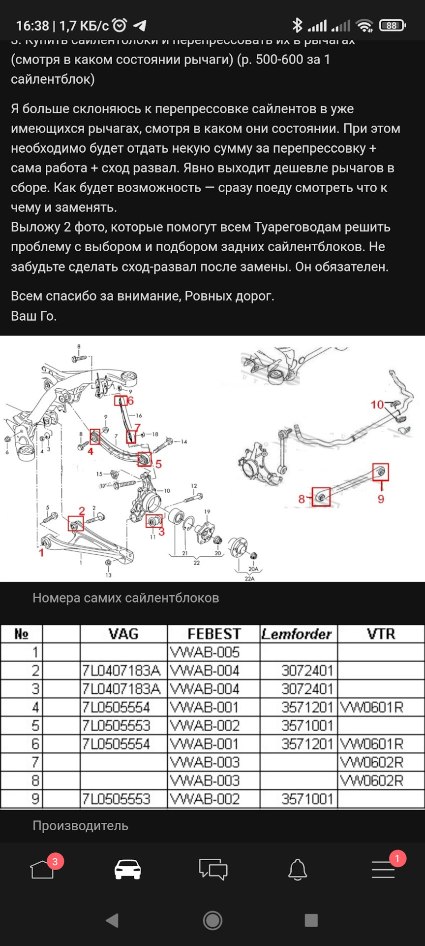

Парни выручайте номерком сайлента. Записи смотрел смотрел, читал читал и все таки заказал те то. Вернее то но не дозаказал вот этот сайлент, в схеме по вину отдельно сайлентов нет, только рычаги целиком.Нужен тот который с конусом с одной стороны.

Вот этот нужен. Какой конкретно номер, а то я уже запутался!) Сори…)))
Serbann
LEMFÖRDER 37827 01
A.B.S. 271516
SWAG 30 94 5866
RTS 017-00460
я вот по этим номерам Sidem купил
Febi 45866
