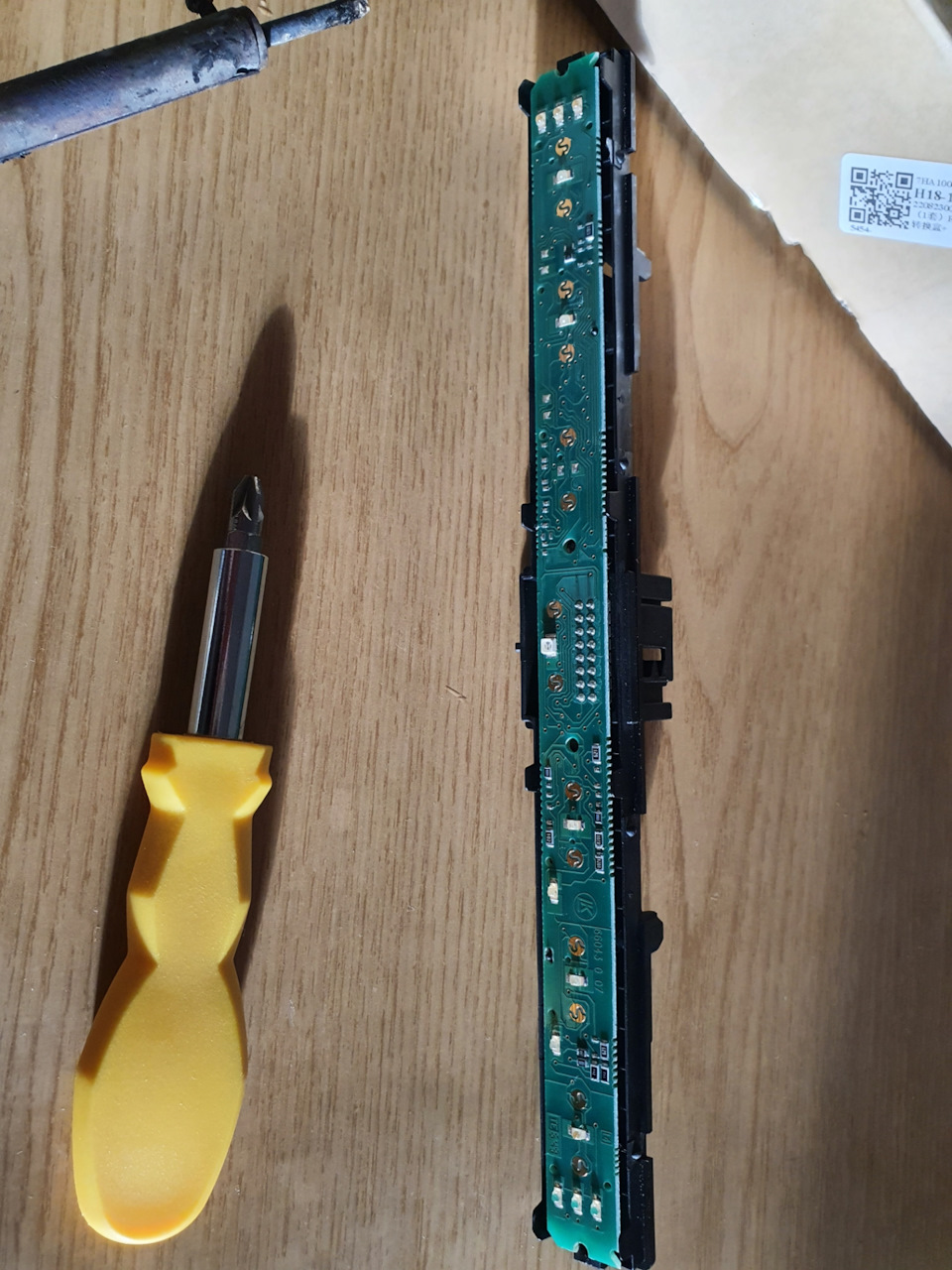

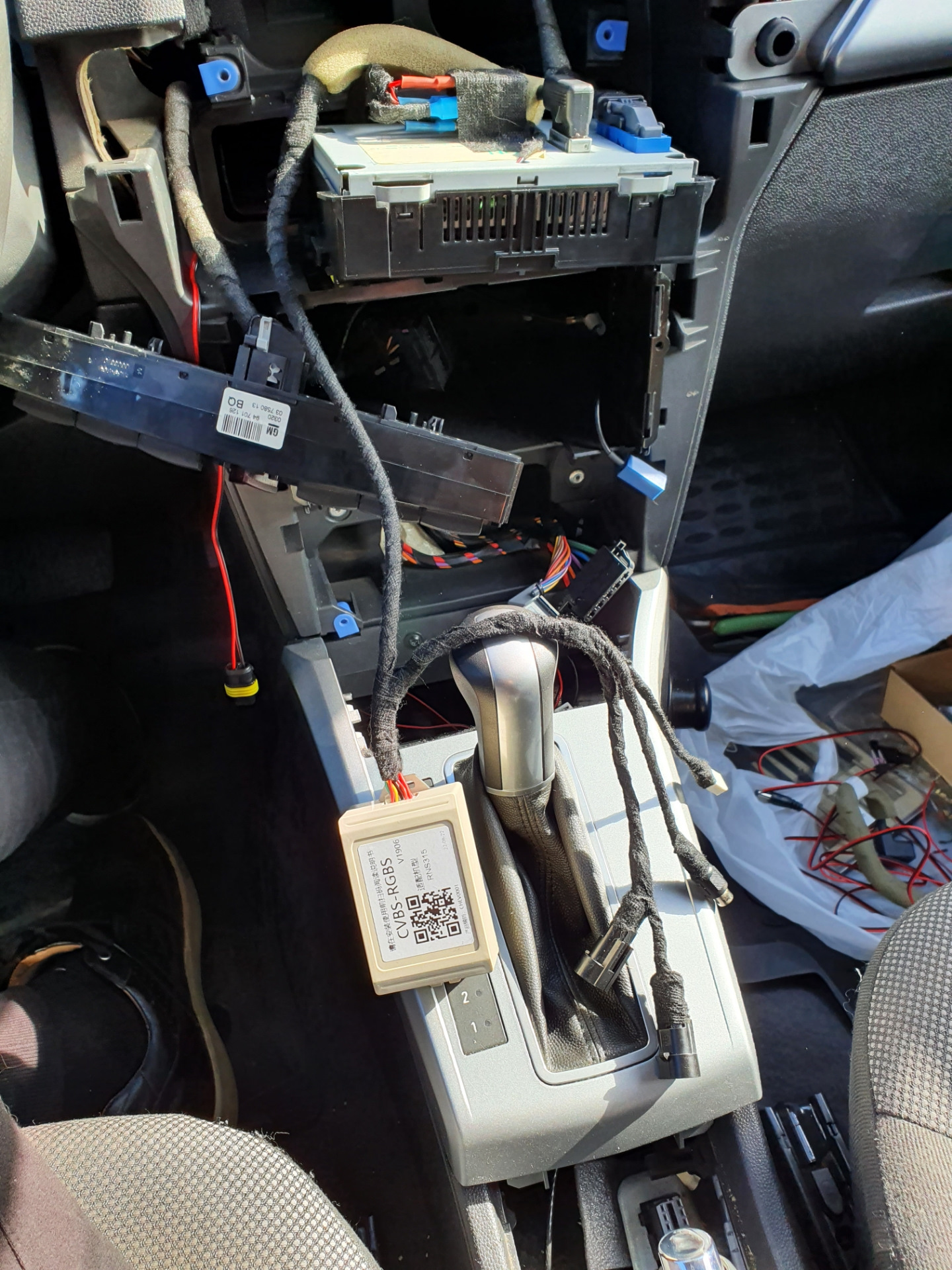

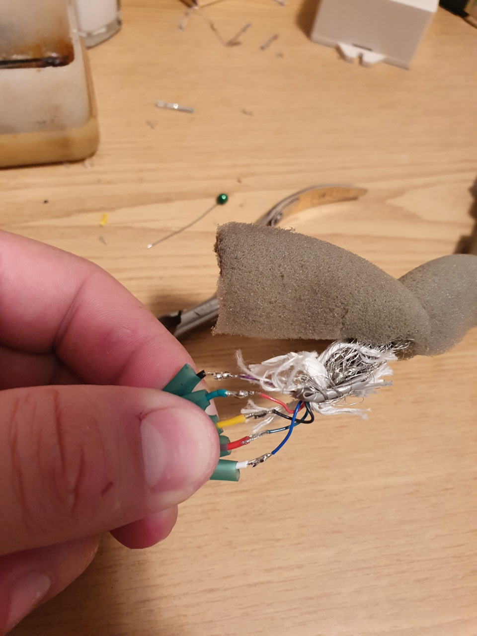

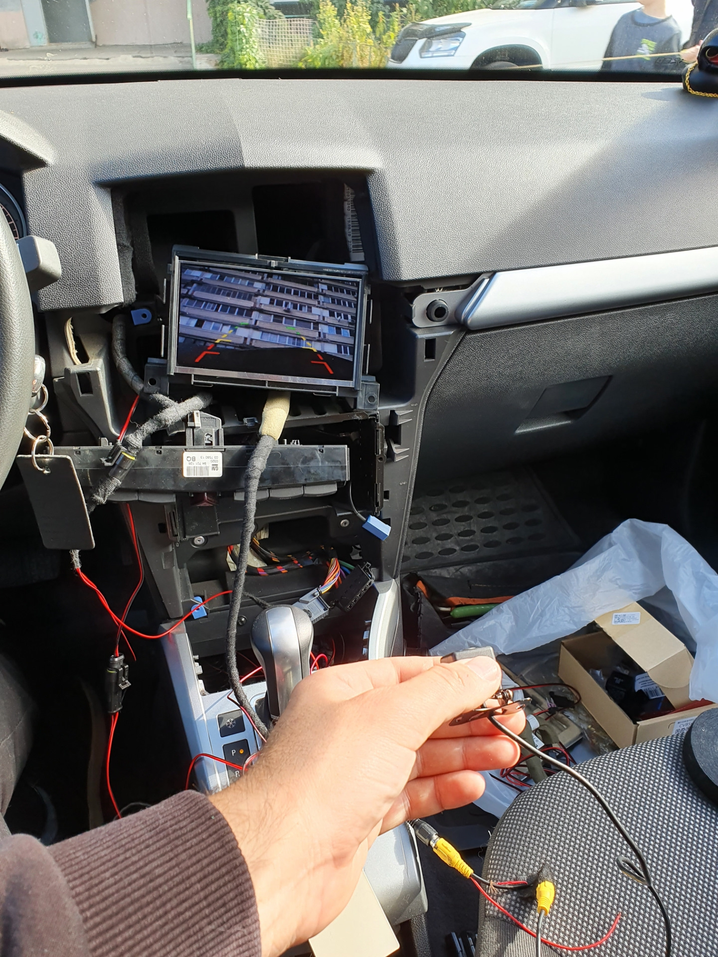

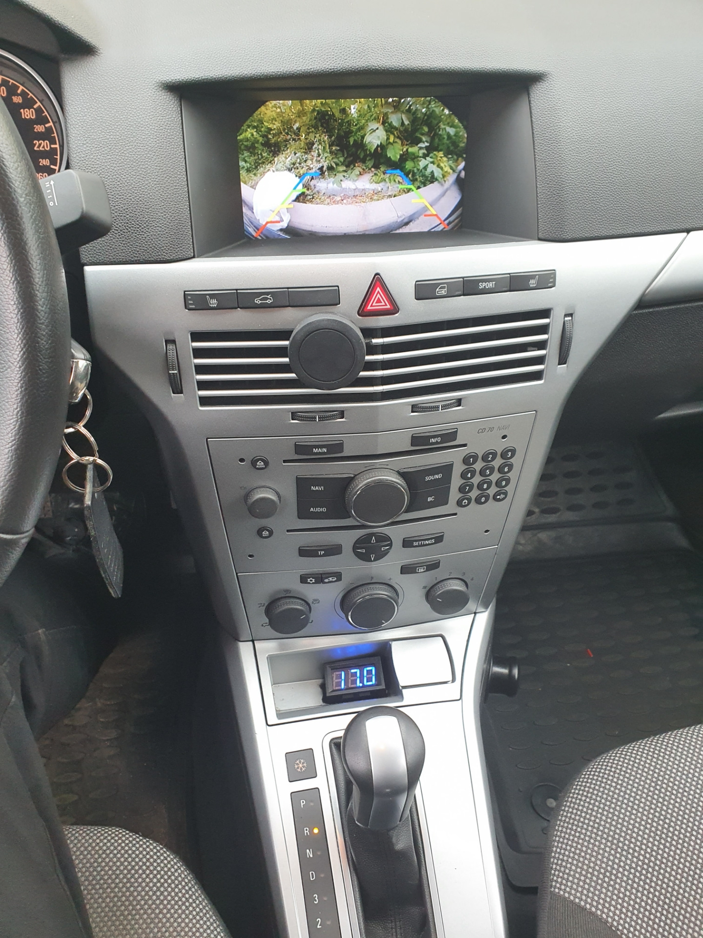

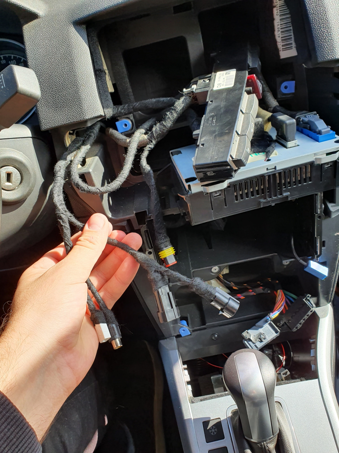

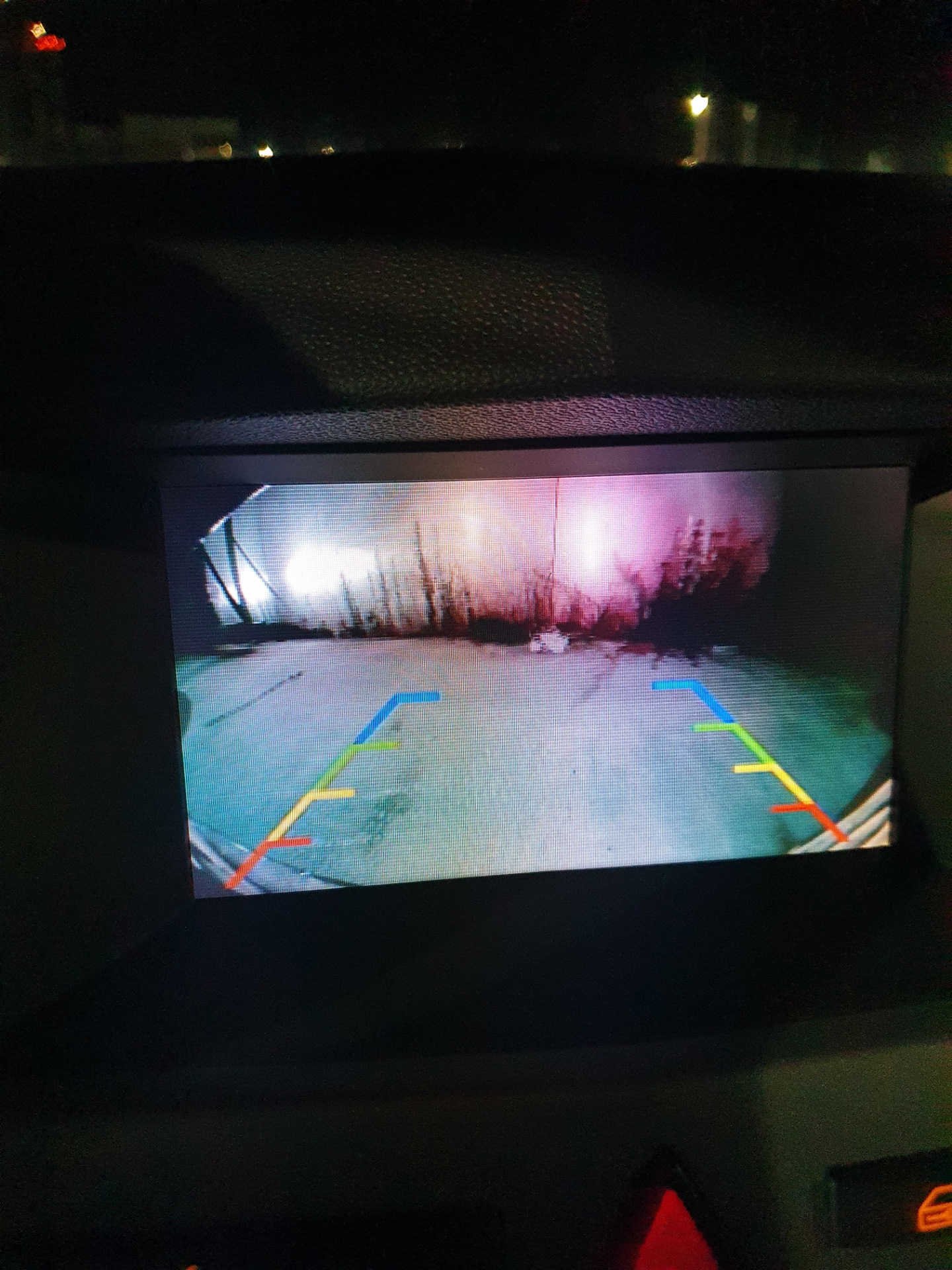

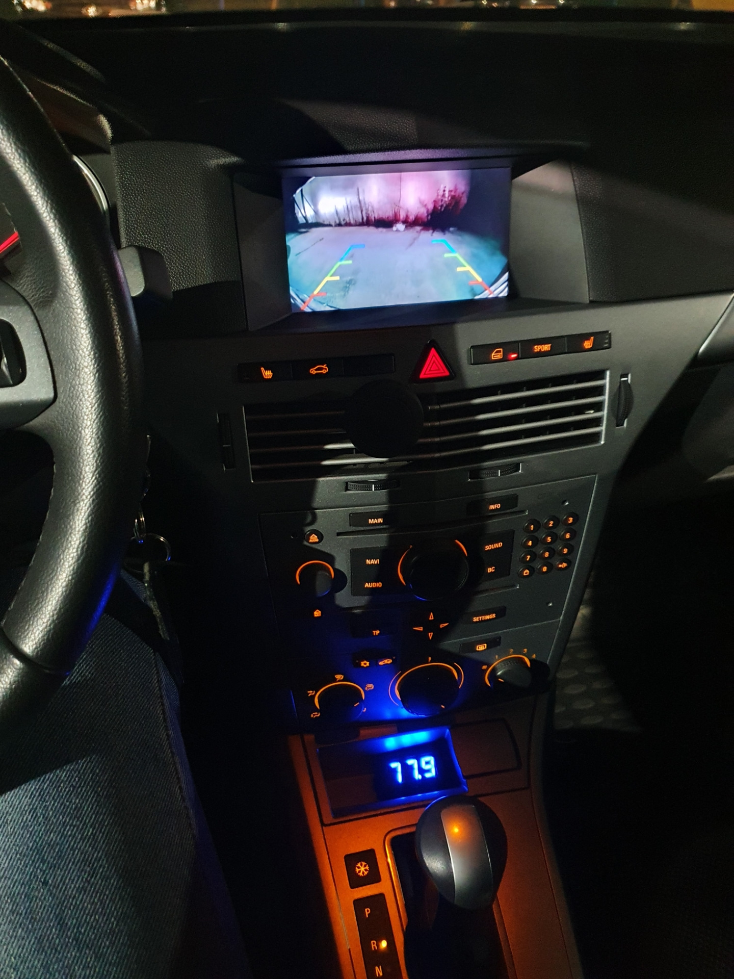

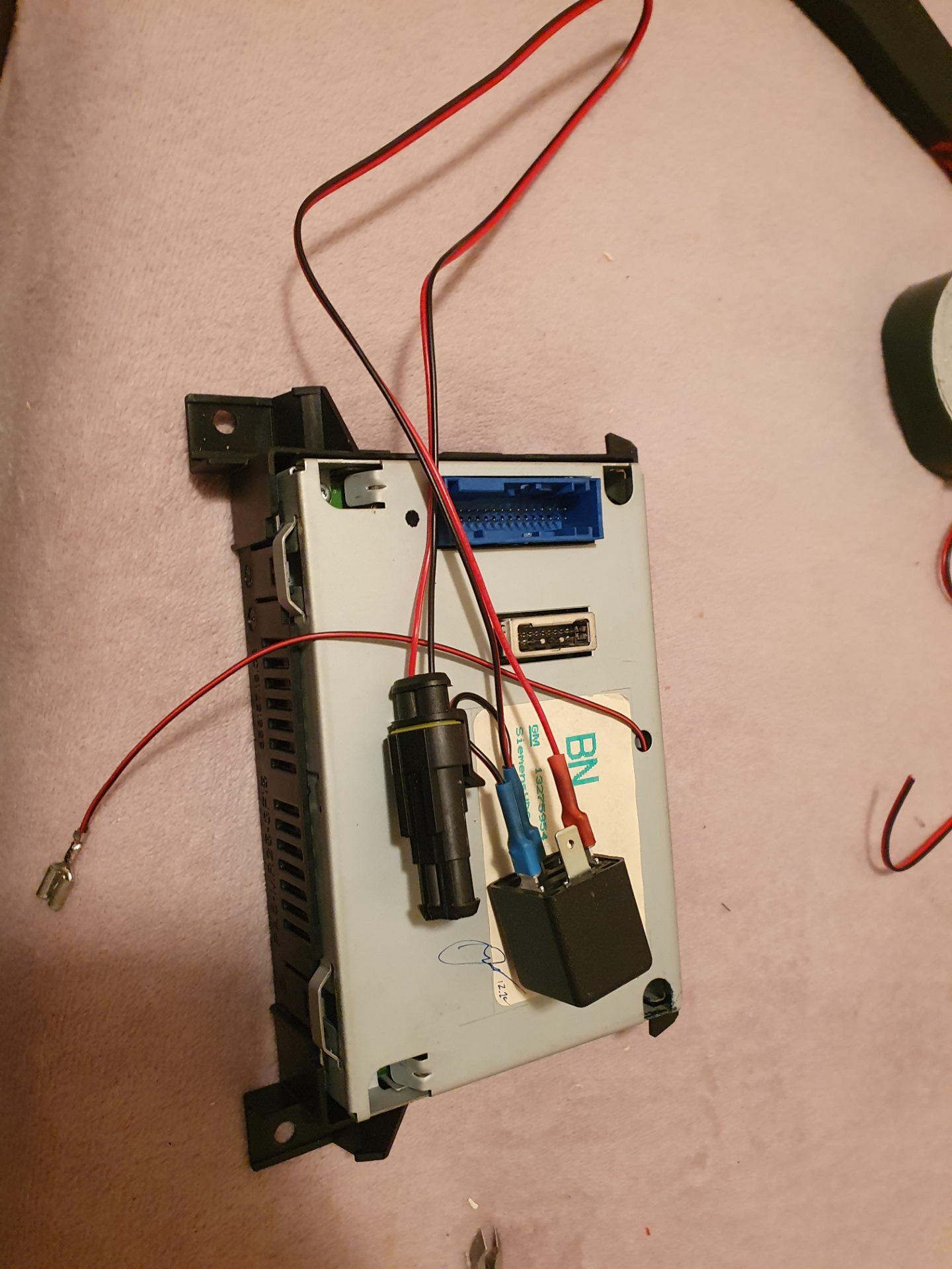

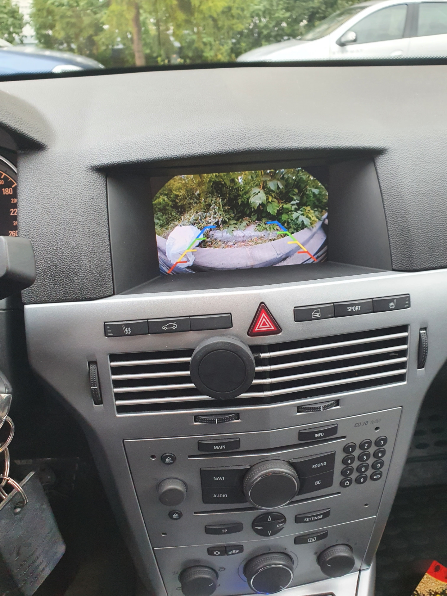

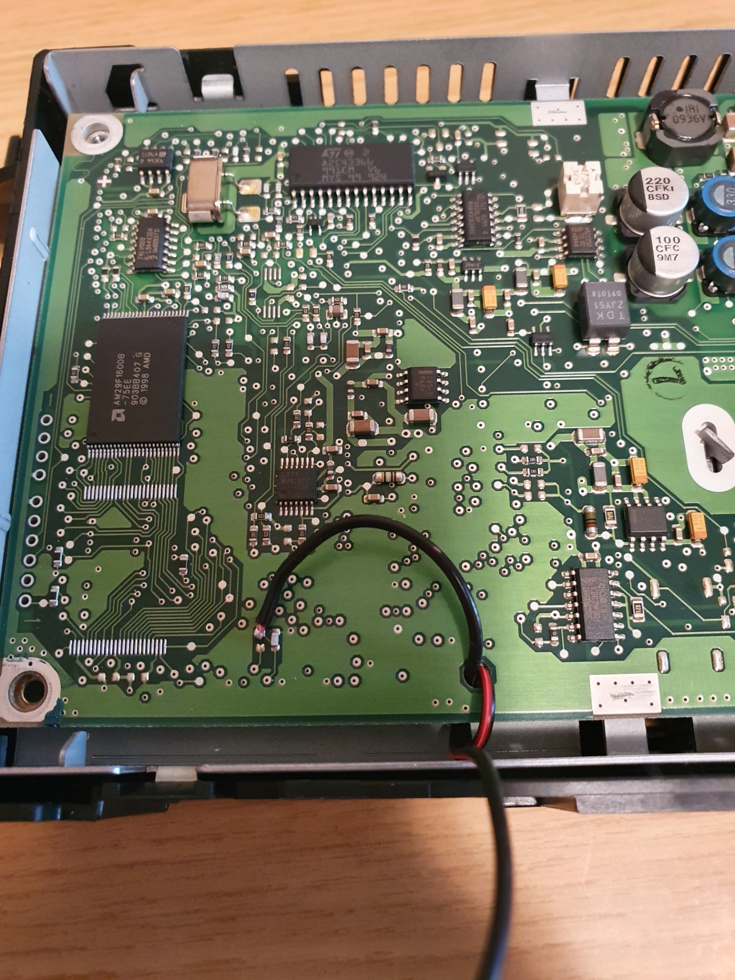

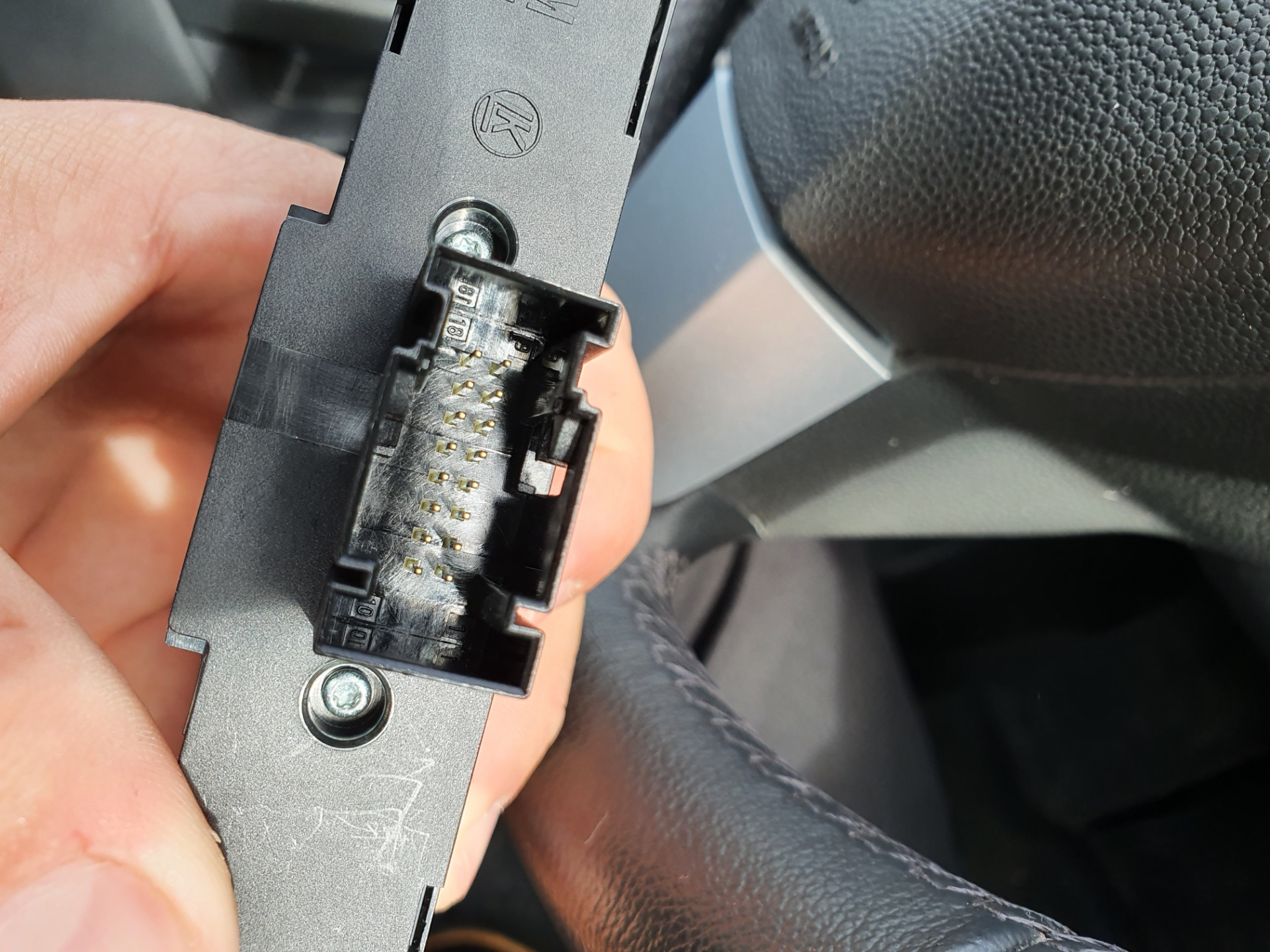

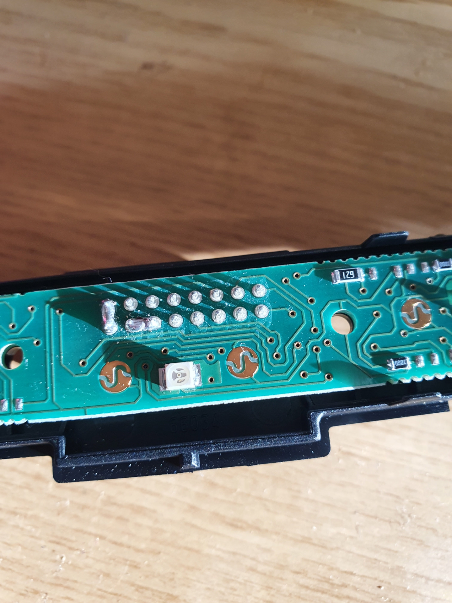

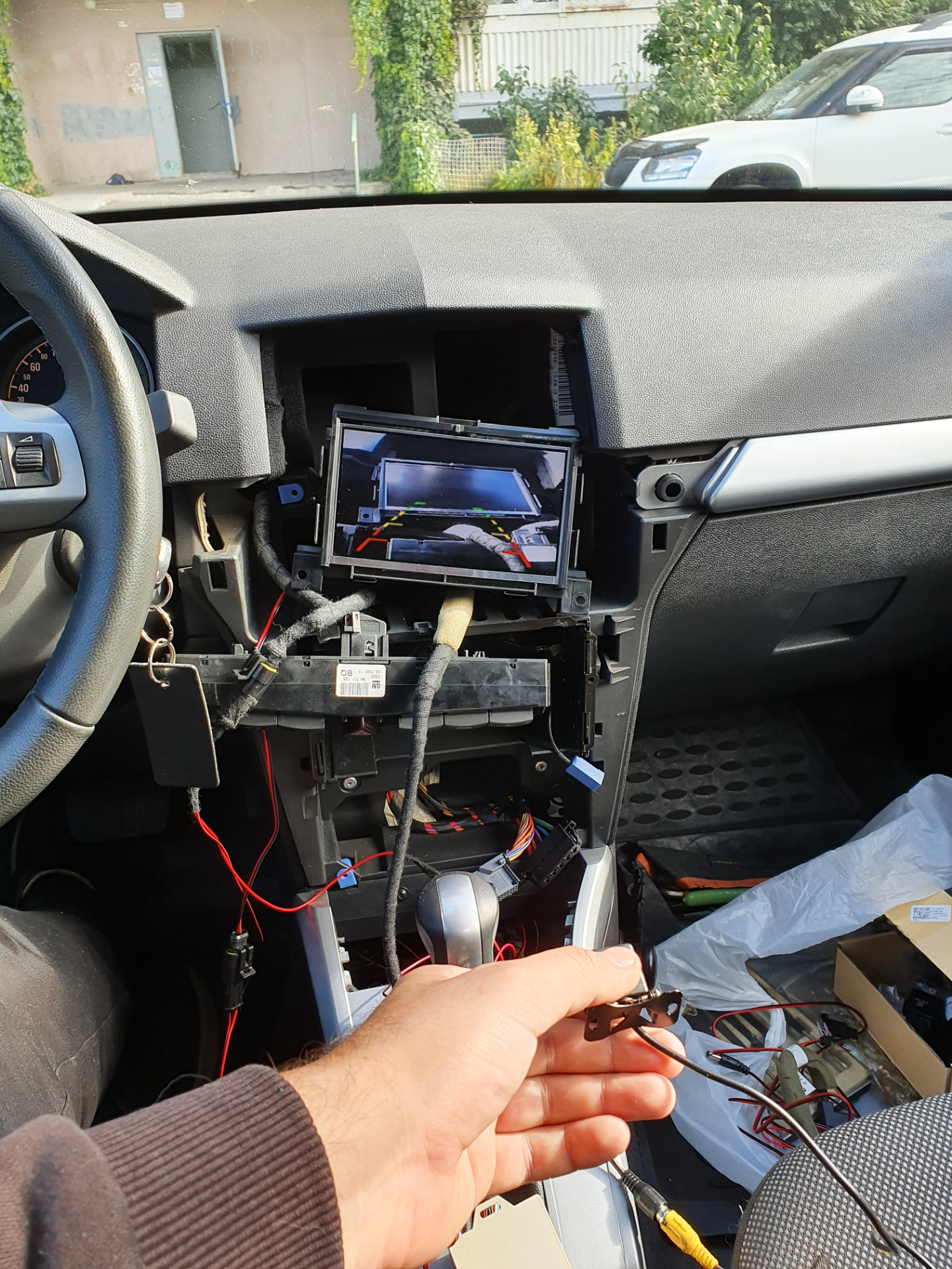

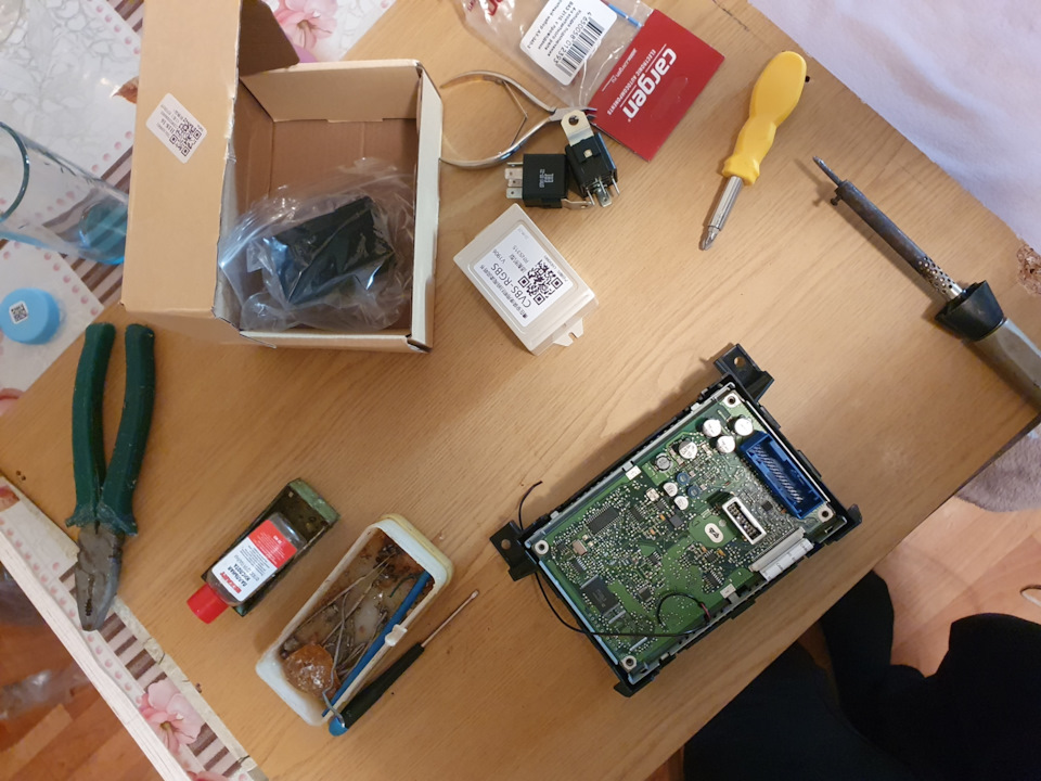

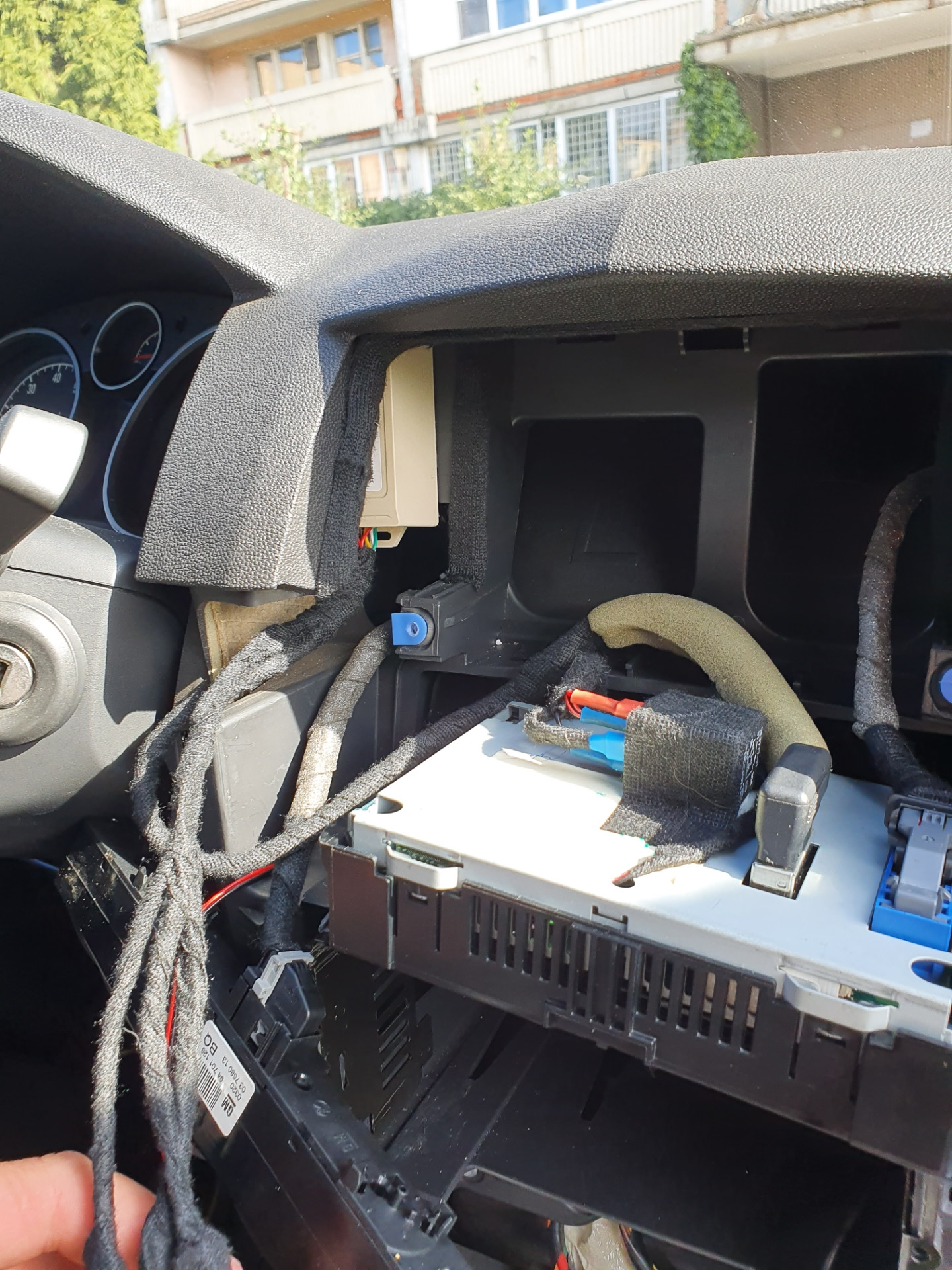

Наконец-то установил себе камеру в штатный CID дисплей, долго собирался потому, что камера в регистраторе уже была. Но все таки хотел иметь штатный вид камеры заднего вида, для этого на алиэкспресс мониторил cvbs-rgbs адаптер ссылка на него ниже (sl.aliexpress.ru/p?key=5ohFx0) и камеру заднего вида в плафон подсветки номера (sl.aliexpress.ru/p?key=BEhFMm). Снял свой дисплей и по записям AstraDoctor www.drive2.ru/l/499666738124685935/ www.drive2.ru/l/512779238919636199/ www.drive2.ru/l/499991094054879255/ все сделал, перепаял дисплей, блок аварийки и rgb кабель. Все места пайки покрыл бесцветный лаком, чтобы не окислялись. Камеру брал на алиэкспресс рыбий глаз, очень понравилось что у неё обзор широкий, на фото она даже бампер задний видит.

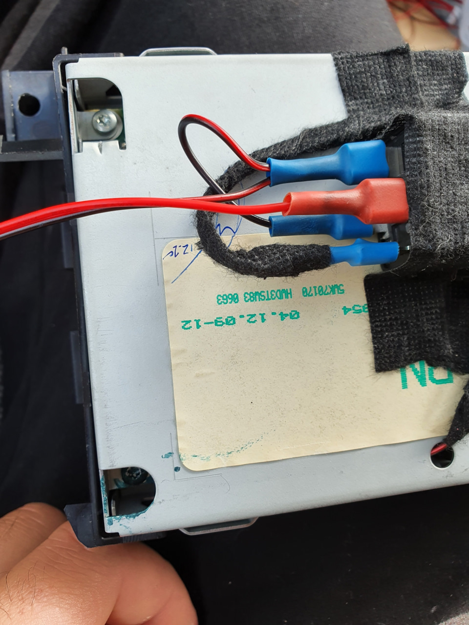

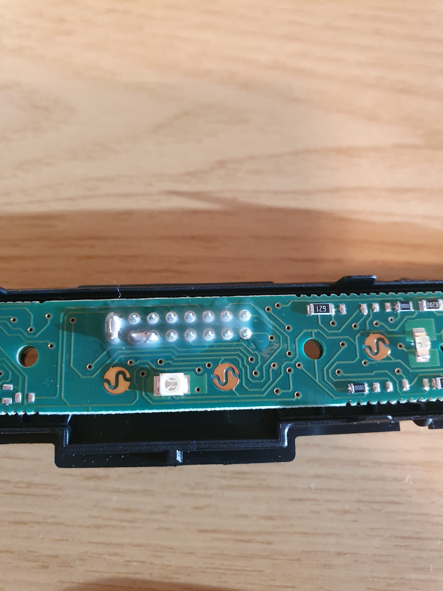

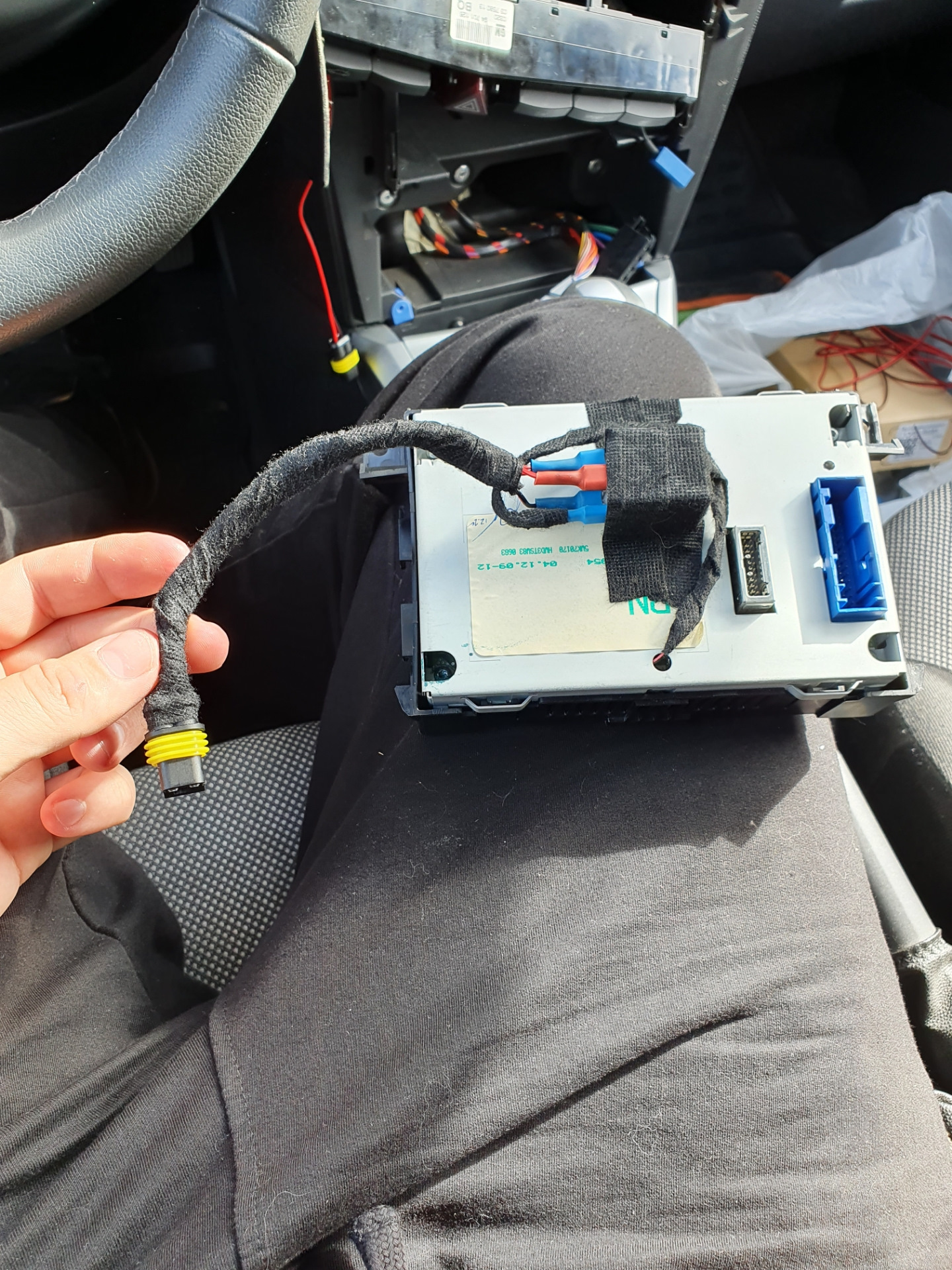

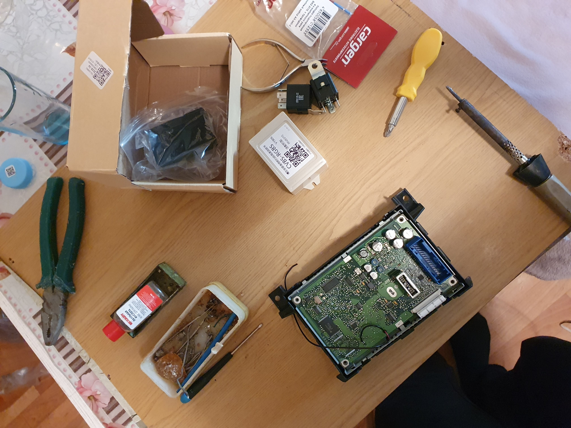

разобрал блок аварийки, для того чтобы вывести питание + и -, по записи как у AstraDoctor
сделал перемычки на контактах
покрыл лаком

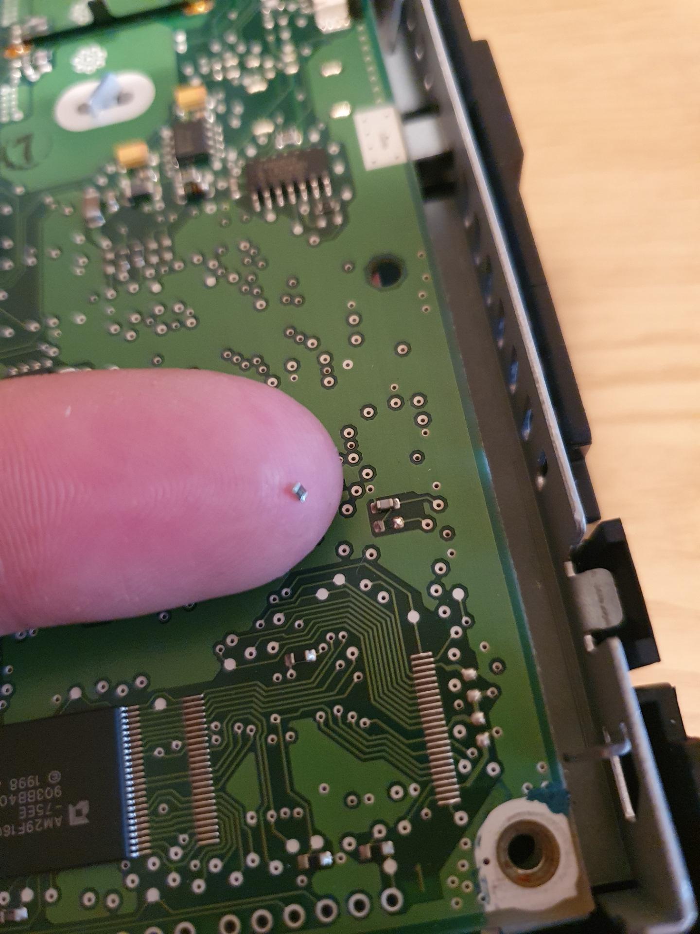

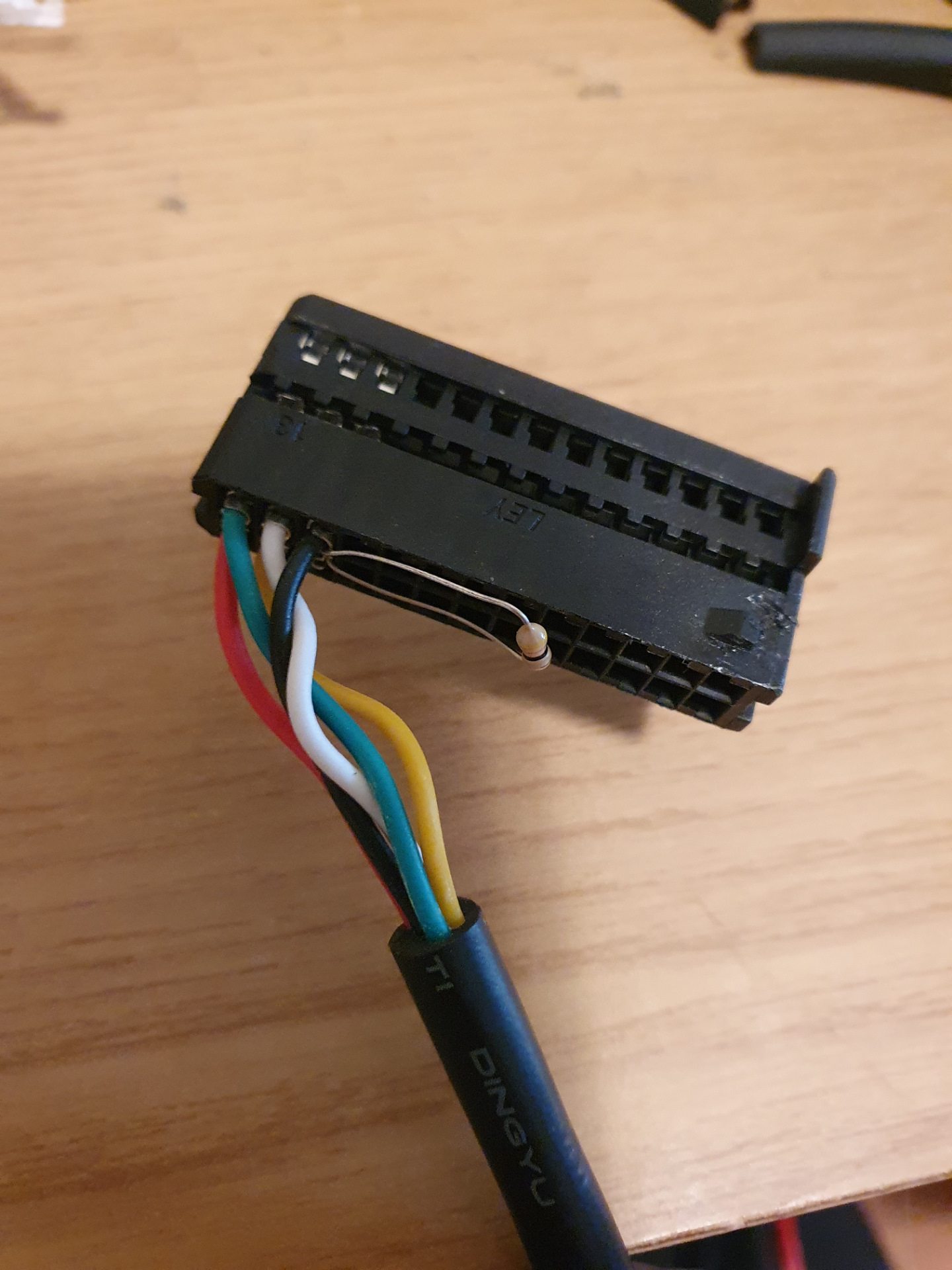

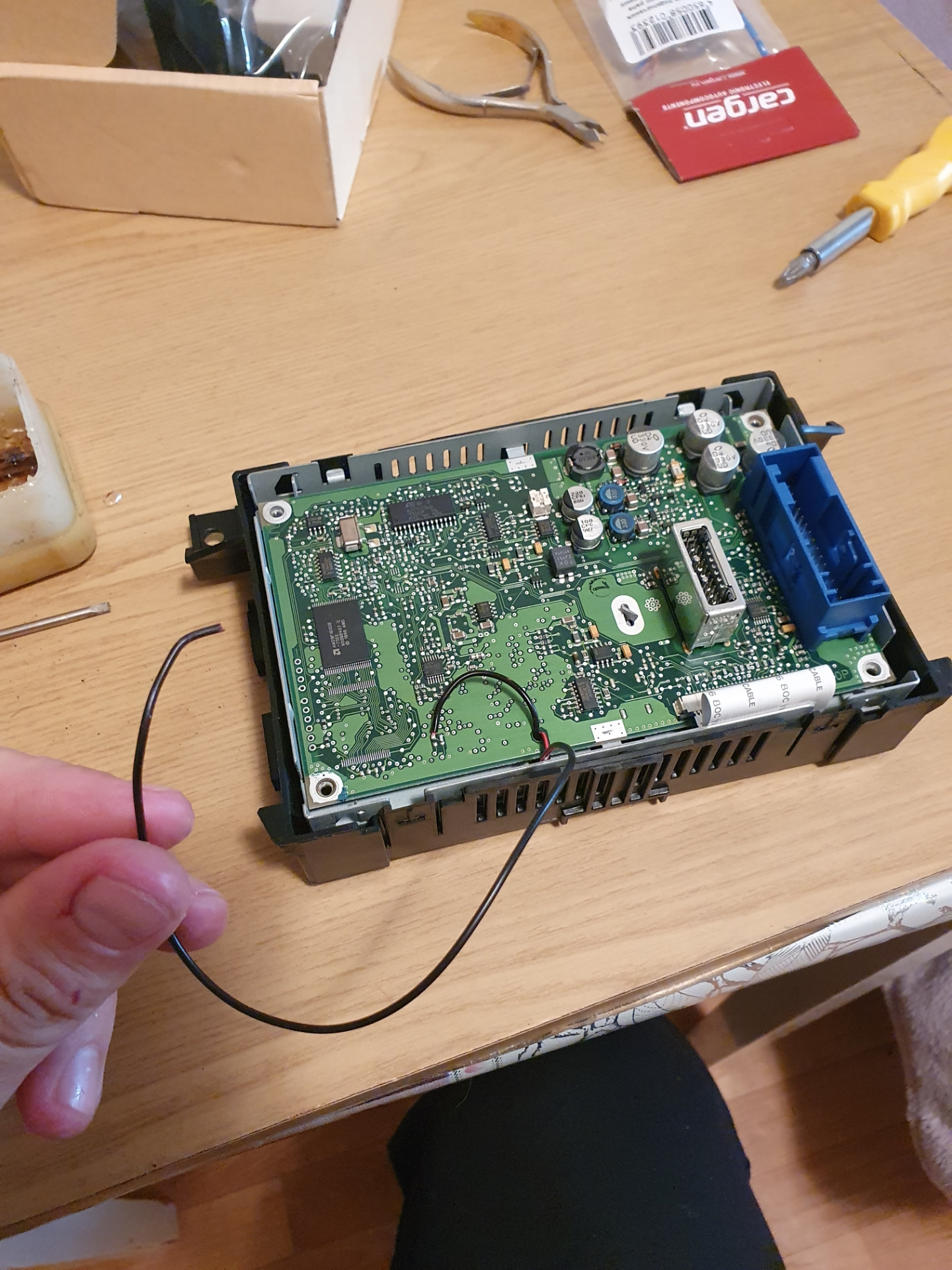

выпаял резистор, согласно записям
подпаял проводок
завернул в отверстии проводок
процесс разбора и пайки
один проводок отличался по цвету от записей, но я пользовался дополнительно прозвонкой

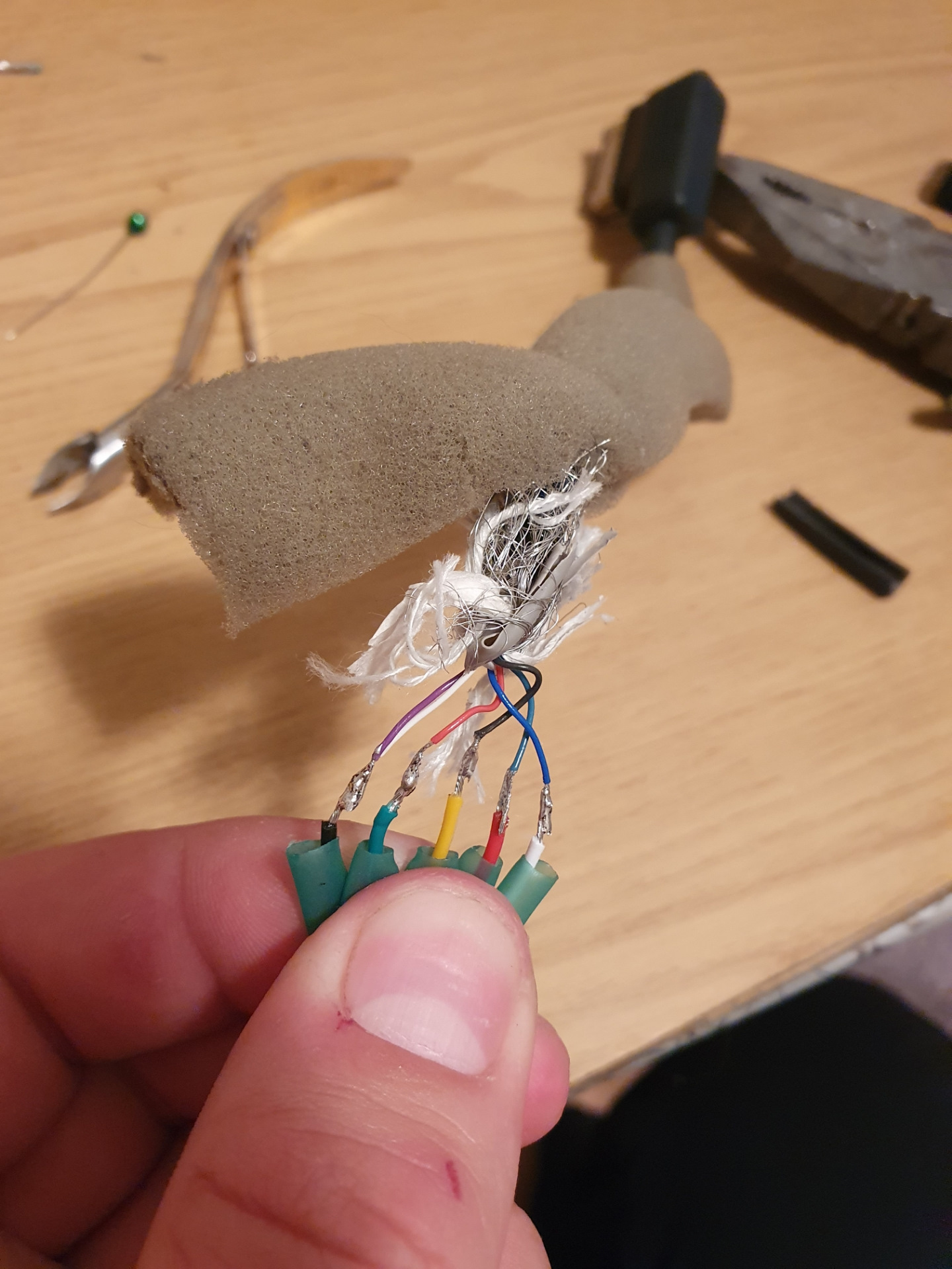

перепаял штатный ргб кабель

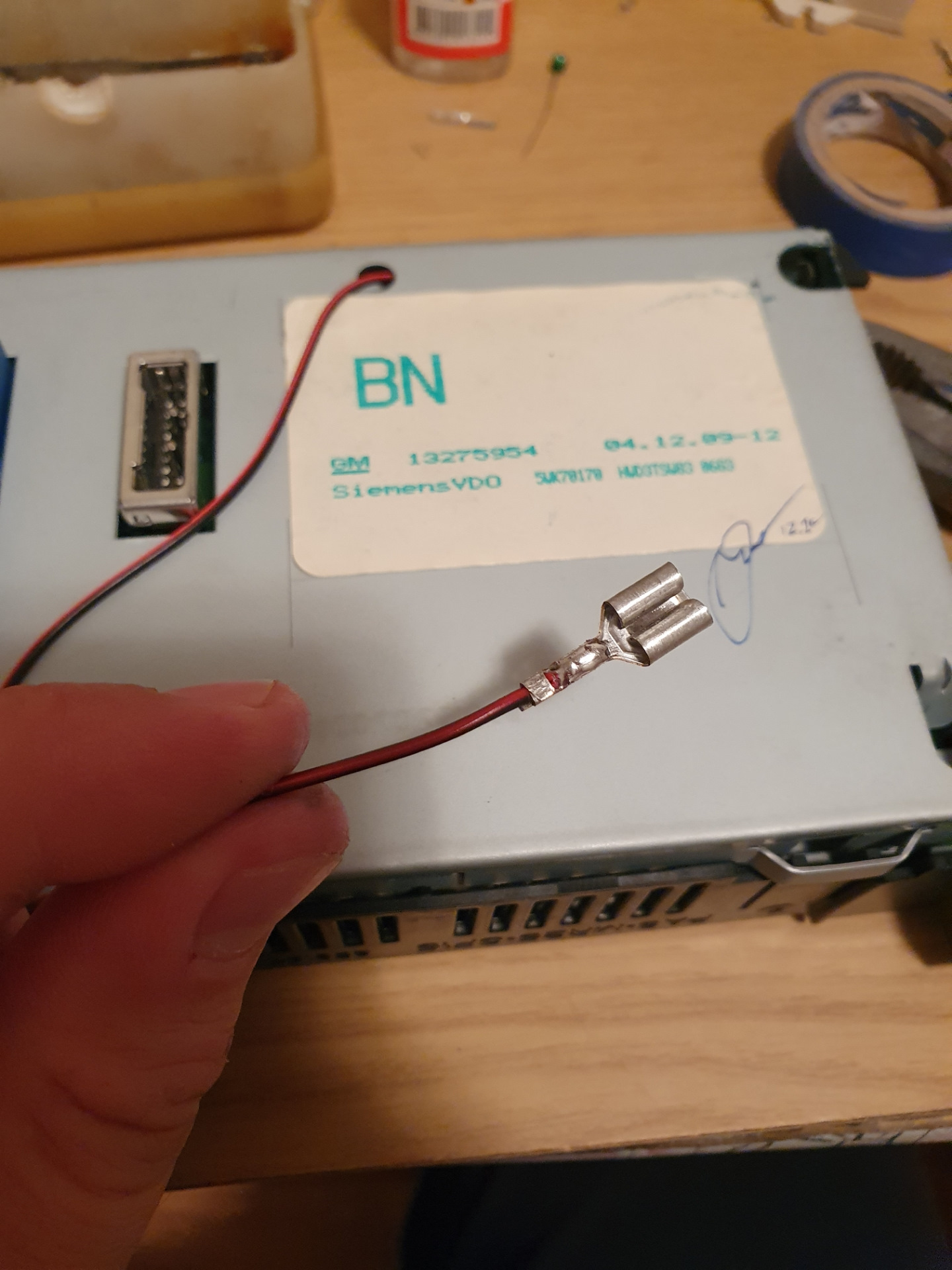

на вывод из дисплея обжал и пропаял клему

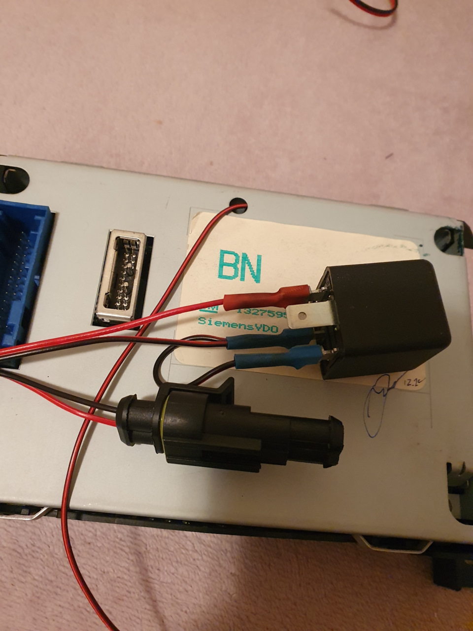

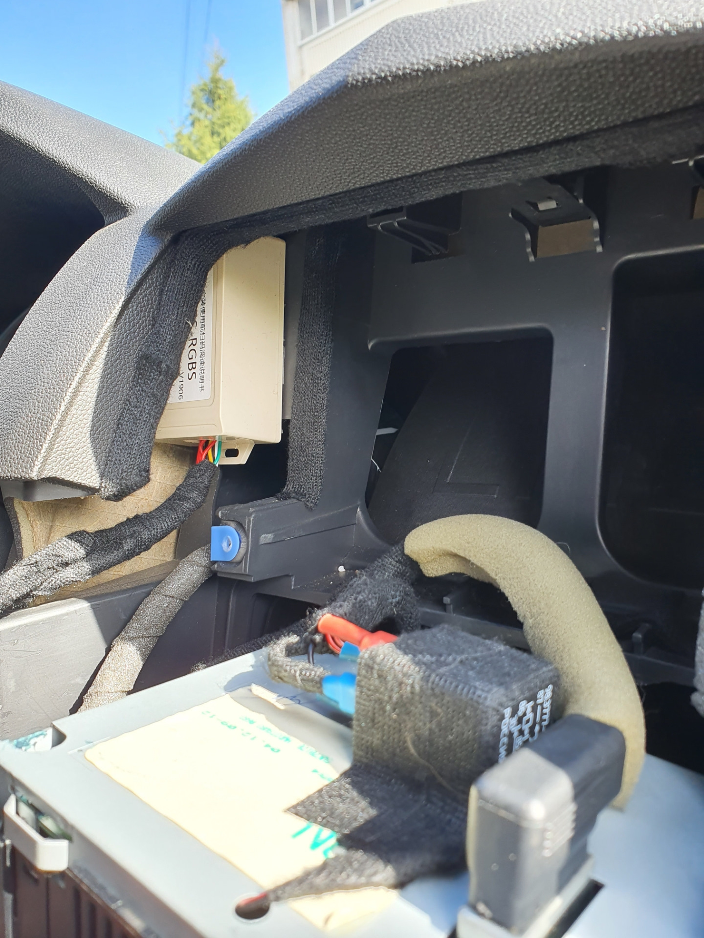

собрал реле, чтобы из плюса заднего хода получить минус управляющий на дисплей, для перключения его на камеру

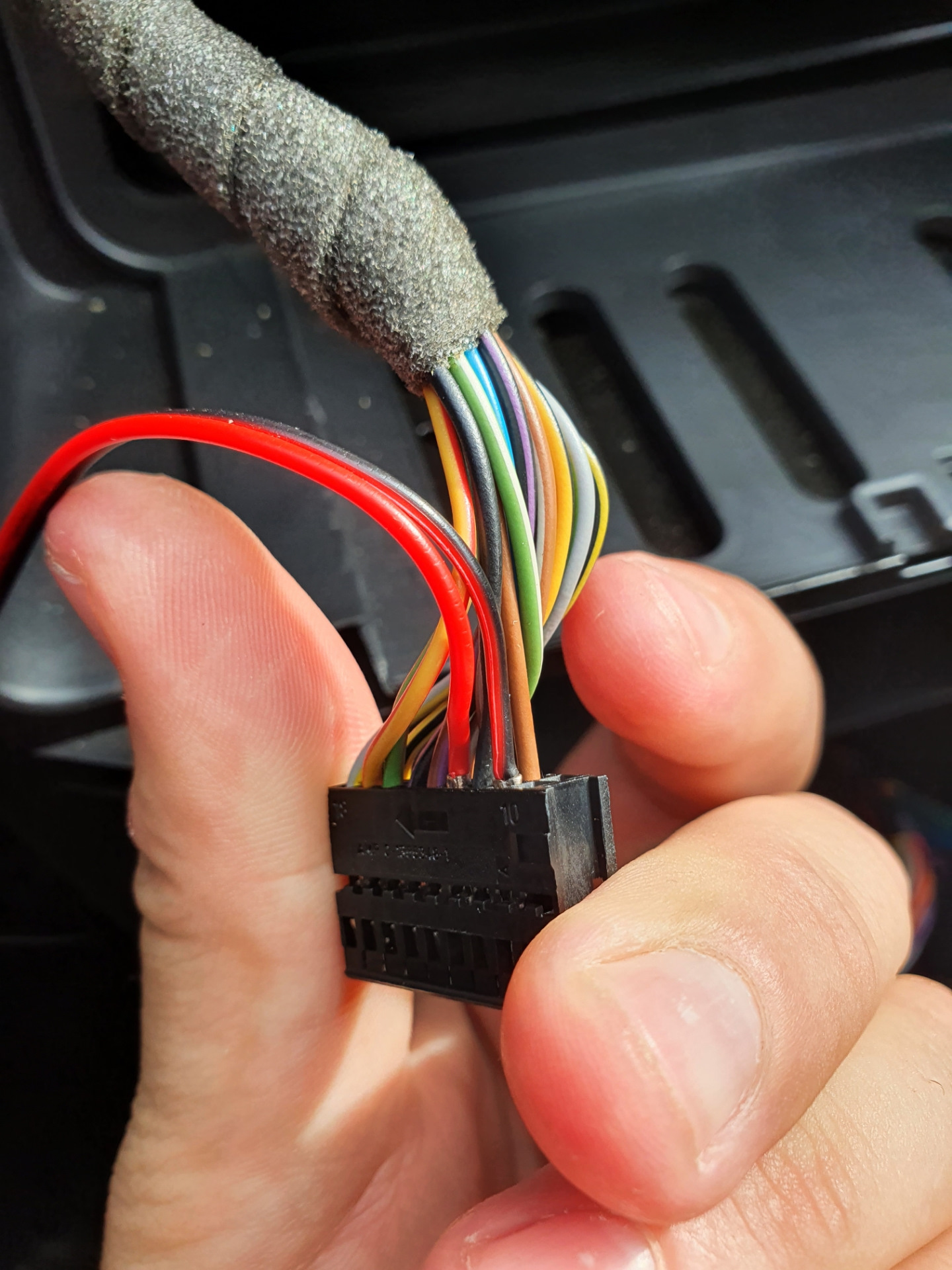

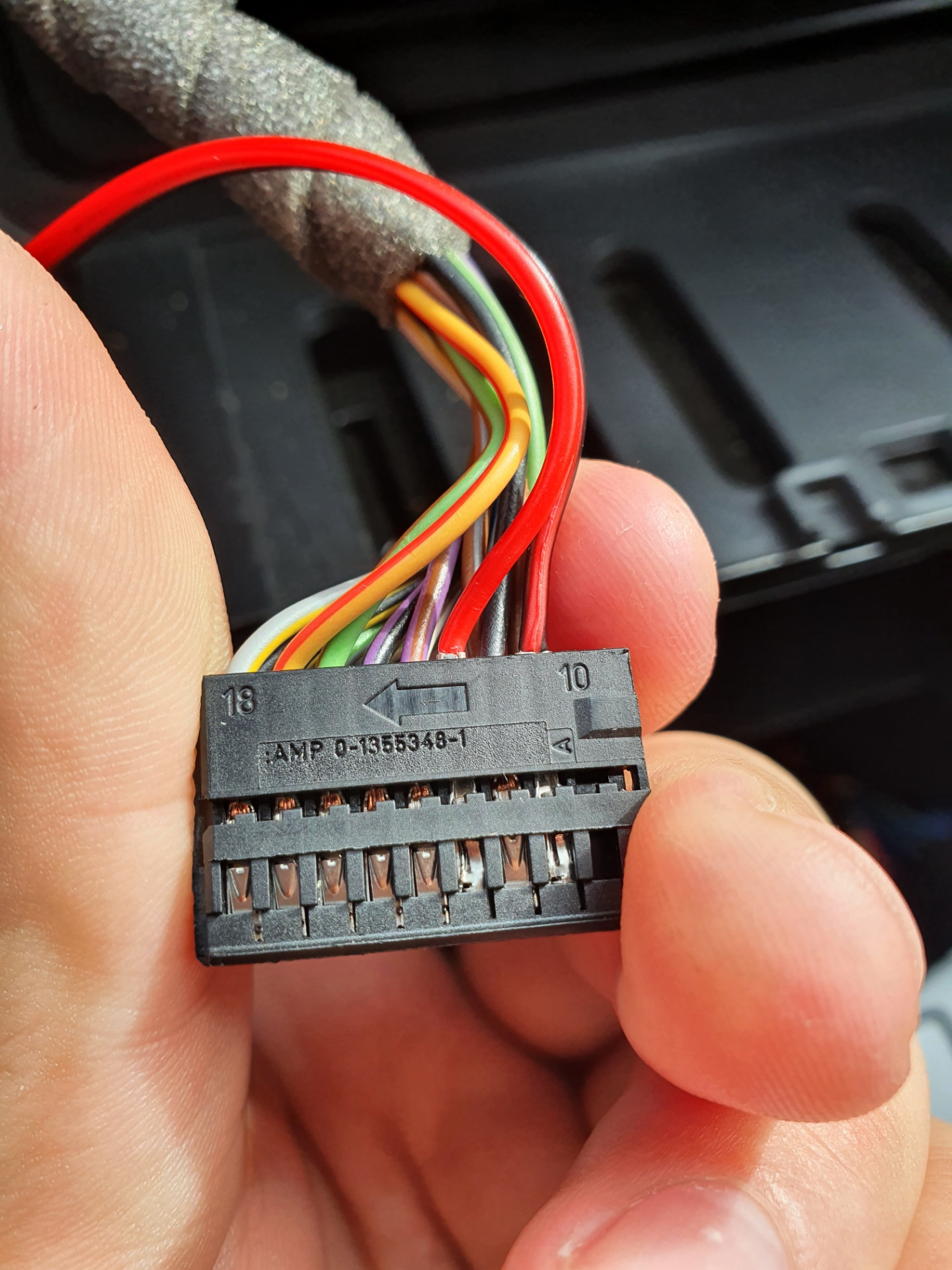

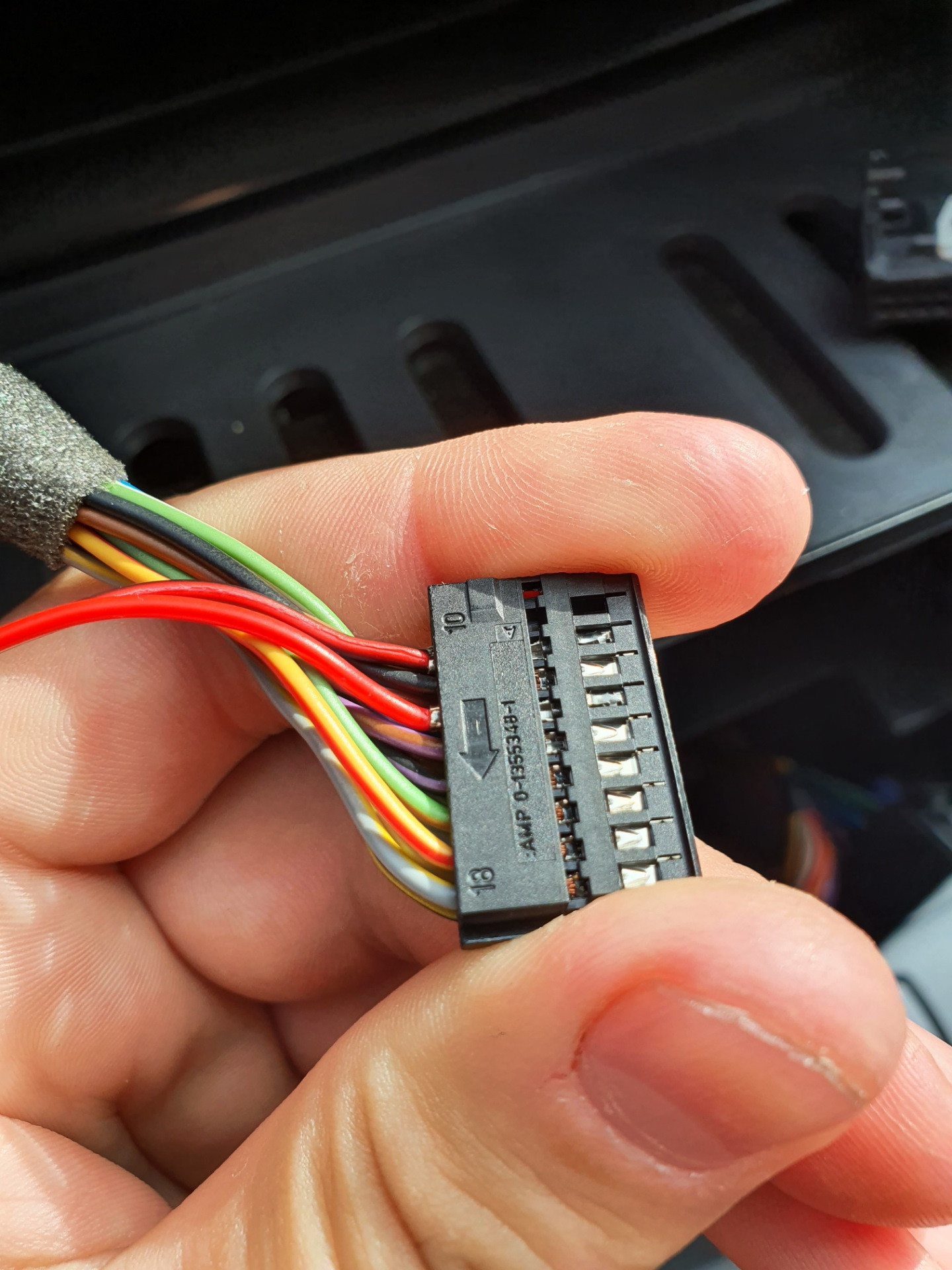

фишка блока аварийки, воткнул провода для вывода плюса и минуса по записи как у AstraDoctor
реле 3 минуса и один плюс
сделал фишку, какая была в наличии
на коленке собрал и проверил
все провода обмотал изолентой, чтобы не было шума от проводки
Молодец! Отличная работа. Сам недавно аналогично реализовал данную доработку cidа дисплея с помощью рекомендациям astradoctora. Теперь в планах подвести омыватель на камеру.
Спасибо за записи в бж, они мне очень помогли, а ещё помогла ссылка в записи где написано что камера должна быть постоянно включена, чтобы адаптер не давал наводку на дисплей.

Нармуль получилось, даже интерфейс тк да же прилепил))

Что за прибор рядрм с прикуривателем?
Температура коробки
