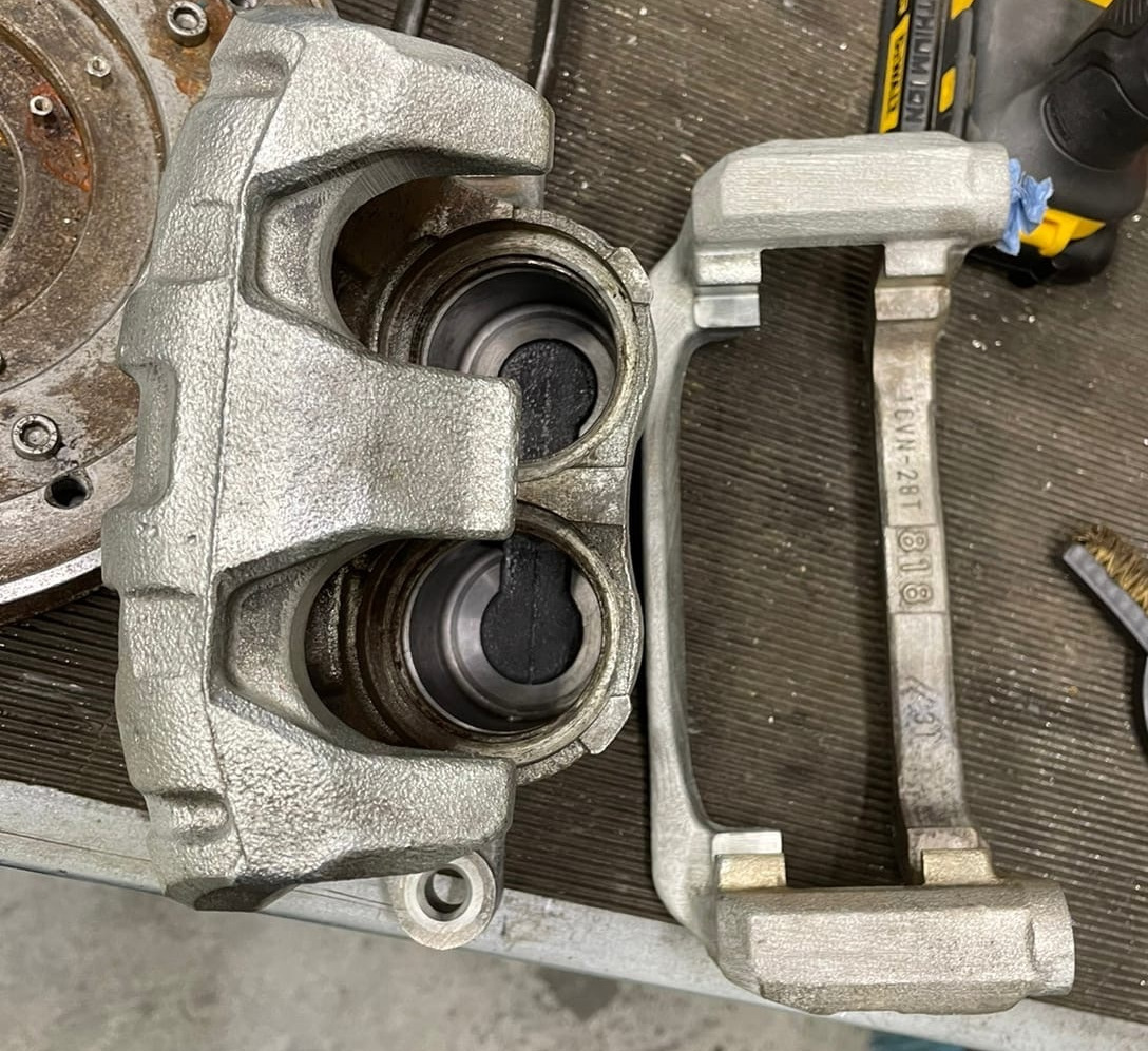

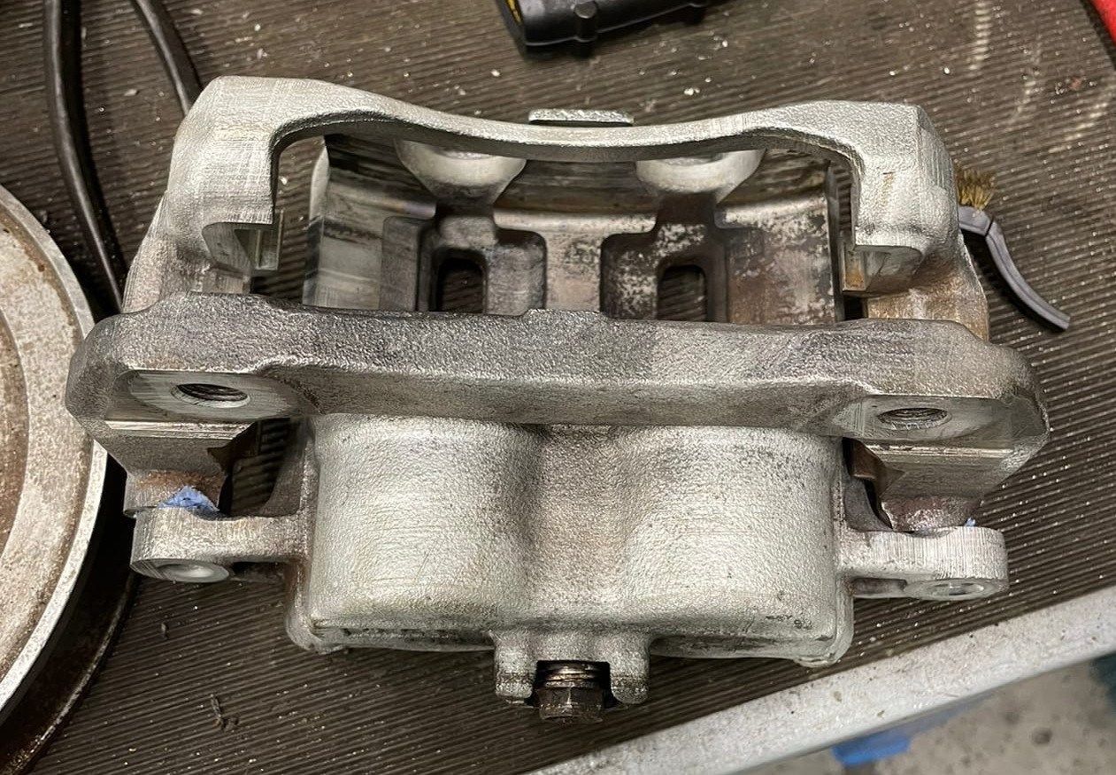

Итак предыдущая запись была про то как я купил двухпоршневые суппорты за 5500р. Также я писал, что после покупки сразу отнёс их на работу и начал перебирать. Сразу достал и почистил пальцы, они оказались в отличном состоянии, потом слил тормозуху из цилиндров и воздухом дунул в отверстие под шланг. Из одного суппорта поршни вышли моментально, оказались в идеальном состоянии — просто зеркало. Из второго поршни выходили тяжело, видимо манжета разбухла и оказались все в ржавчине. На этом мой рассказ закончился.
И вот настал второй день, когда я смог заняться суппортами, как выяснилось те поршни, которые я считал заржавевшими, просто были покрыты слоем засохшей смазки, и после очистки оказалось, что и они в идеальном состоянии, чему я очень рад)))

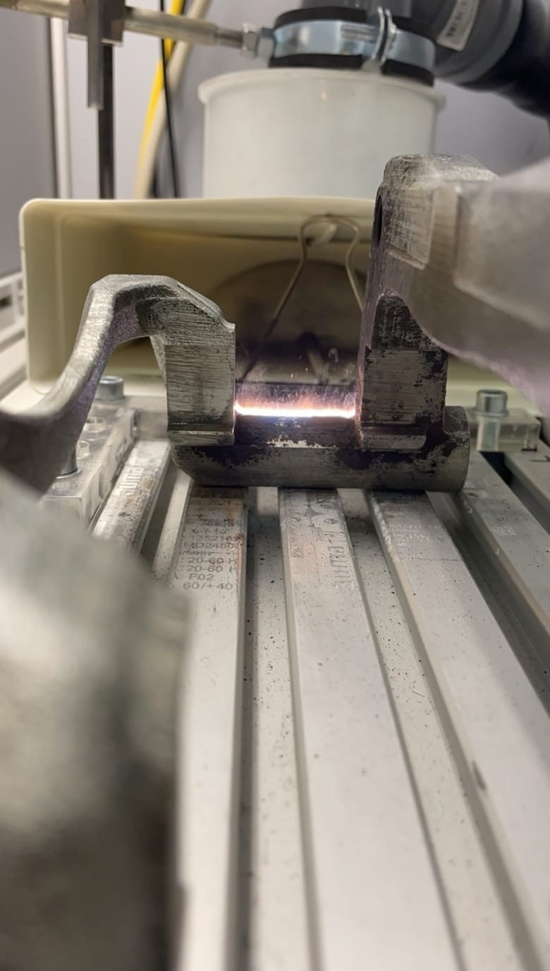

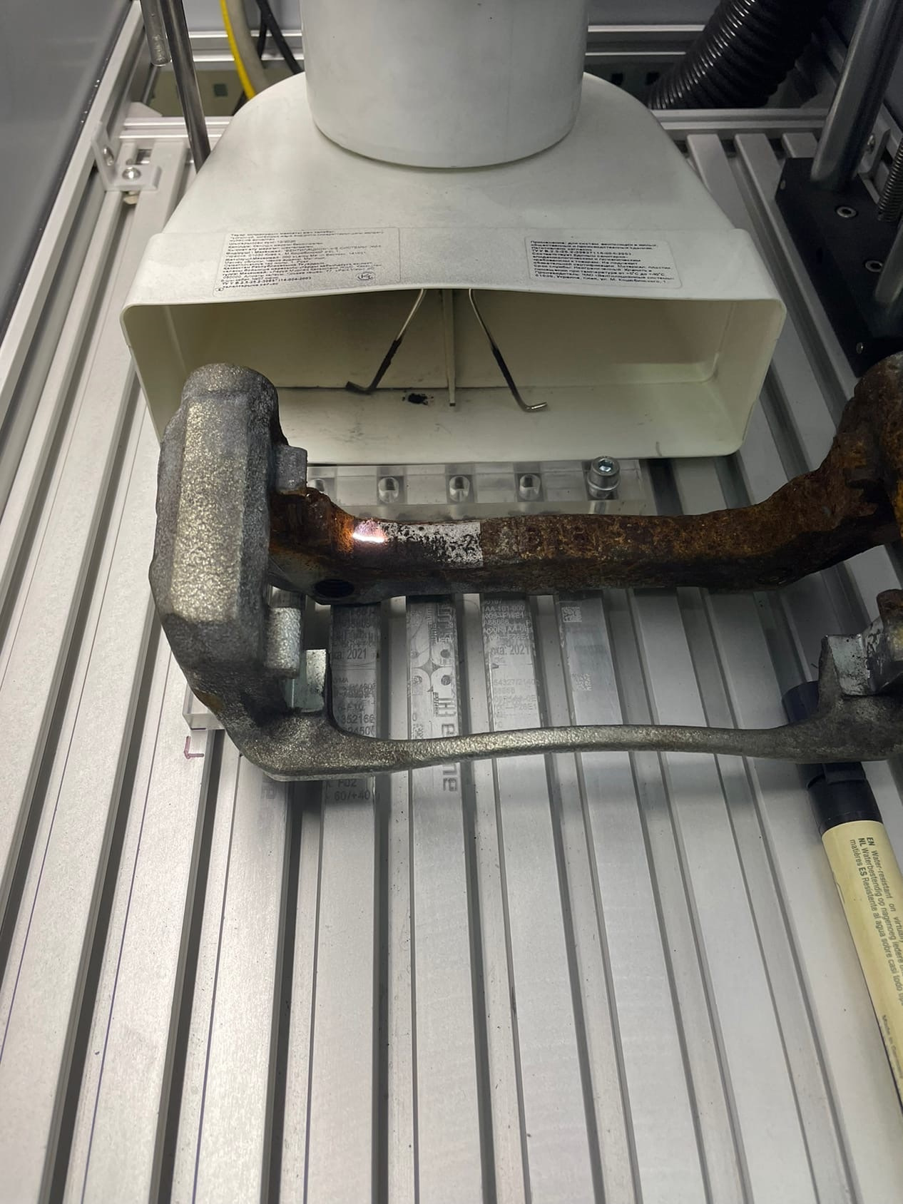

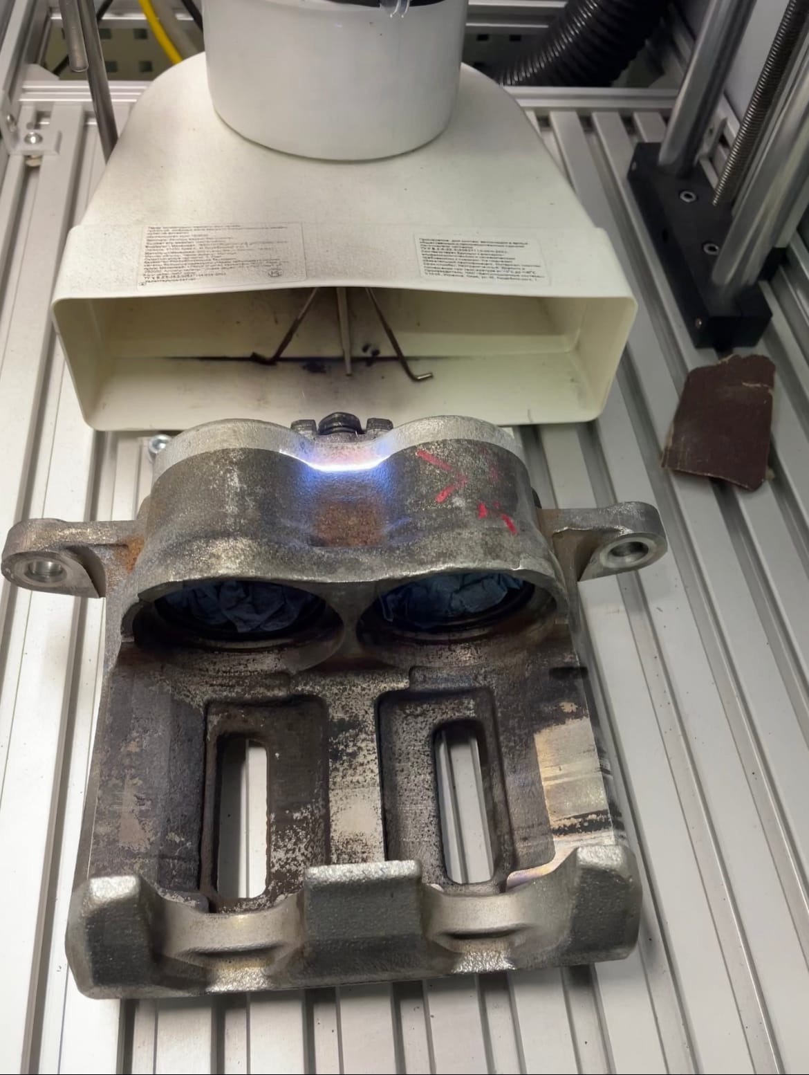

Следующим этапом была очистка суппортов от продуктов износа колодок и от ржавчины, сначала я прошёлся железной щёткой с шуруповёртом, потом маленькой железной щёткой, дальше удалял сильный нагар и ржу лазером, чистил так же лазером, труднодоступные места очищал мелкой щёточкой. Ничего сложного, но долго и геморно, проще отпескоструить, но пескоструя у меня под рукой не было)))

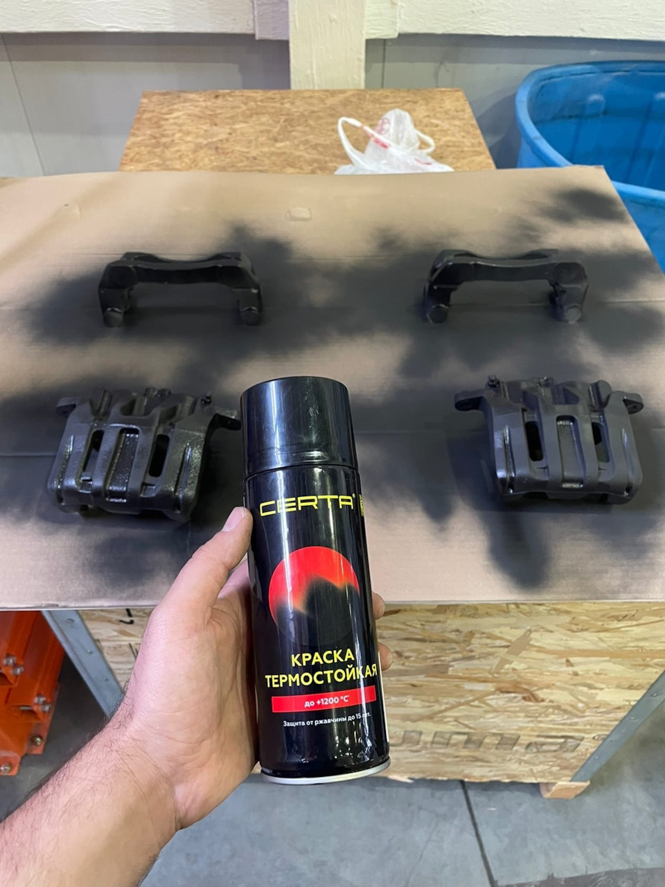

В общем после всего этого опять прошёлся щёточкой, там где плохо очистил и начал обезжиривать. Параллельно заказал термостойкую быстросохнущую чёрную краску и термостойкий лак от компании CERTA.

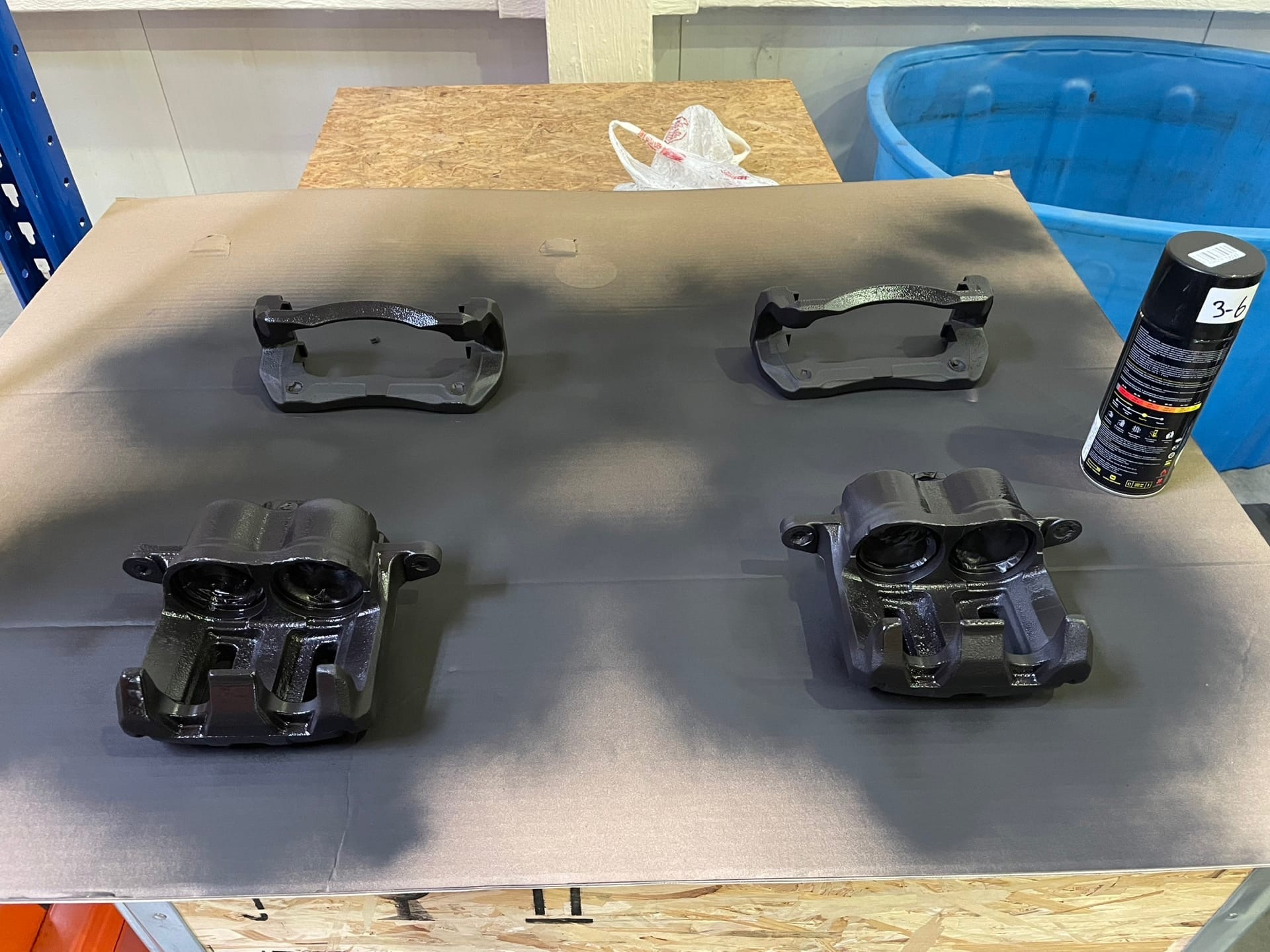

На следующий день пришла краска и лак, я заклеил все отверстия, чтобы не закрасить резьбы, цилиндры и пошёл красить) Чёрная краска легла как надо, красил в 3 слоя с перерывом в 15 минут, полное высыхание — 2 часа. Перевернул на другую сторону, так же 3 слоя и ждал 2 часа.

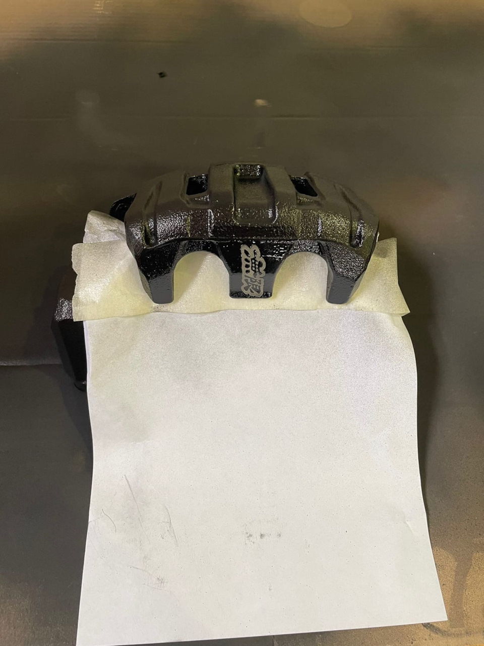

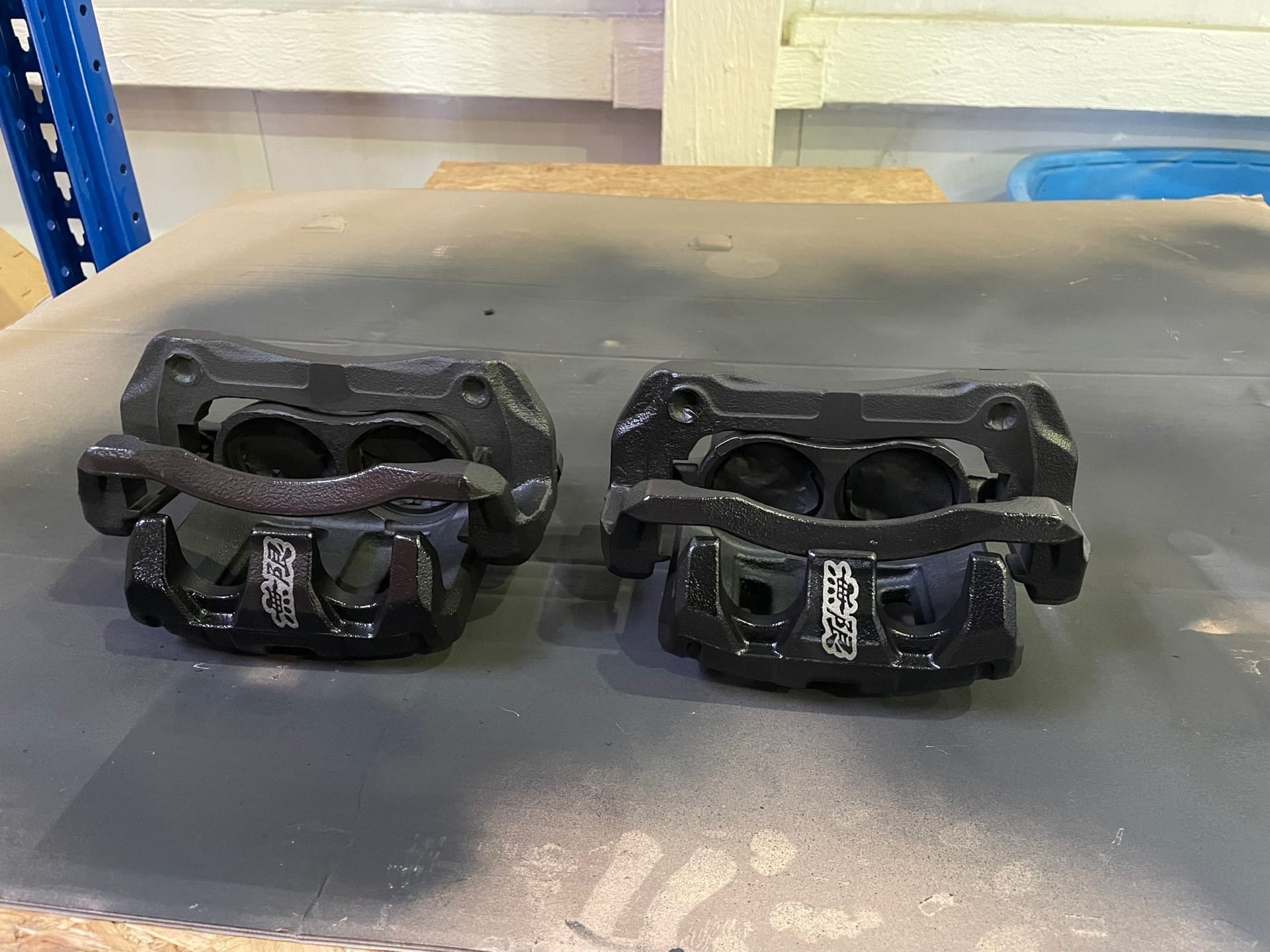

Когда краска высохла, начал думать, оставить чёрными или награвировать что-нибудь, пока лазер под рукой)) Думал награвировать "Honda", но у кого-то я такие суппорты уже видел, будет как бы плагиат. И потом вспомнил про иероглифы Mugen, именно "無限". Они обозначают "бесконечный" или "без границ", скорее всего колодки не нужно будет менять и обслуживать ))))) Это конечно шутка, но думаю будет выглядеть красиво и таких я точно ещё не видел. Сказано — сделано, тем более всегда можно смыть краску и покрасить заново. Режу на малой мощности — получается отлично и дальше на полной мощности в разных режимах сделал гравировку.

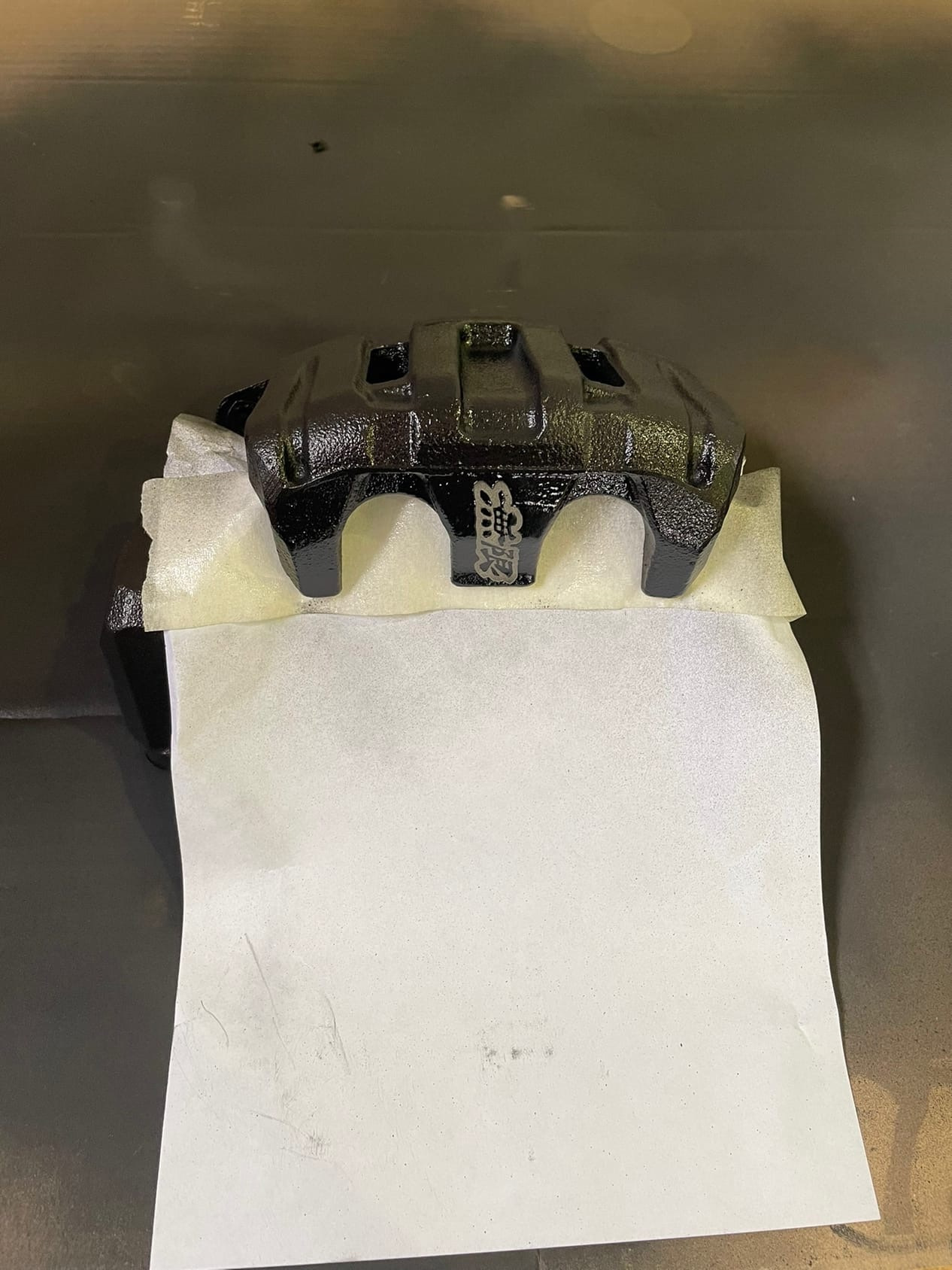

И сразу суппорты ушли на покрытие лаком. Лаком покрывал не всё, а только те части, где не будет соприкосновения с пружинами и колодками, это лицевая часть, верх и бока. Ненужное закрыл бумажкой, то же самое проделал со скобами.
Как итог сегодня после ночной сушки лака забрал домой вот такую красоту, бережно упаковав её в упаковочную бумагу)))

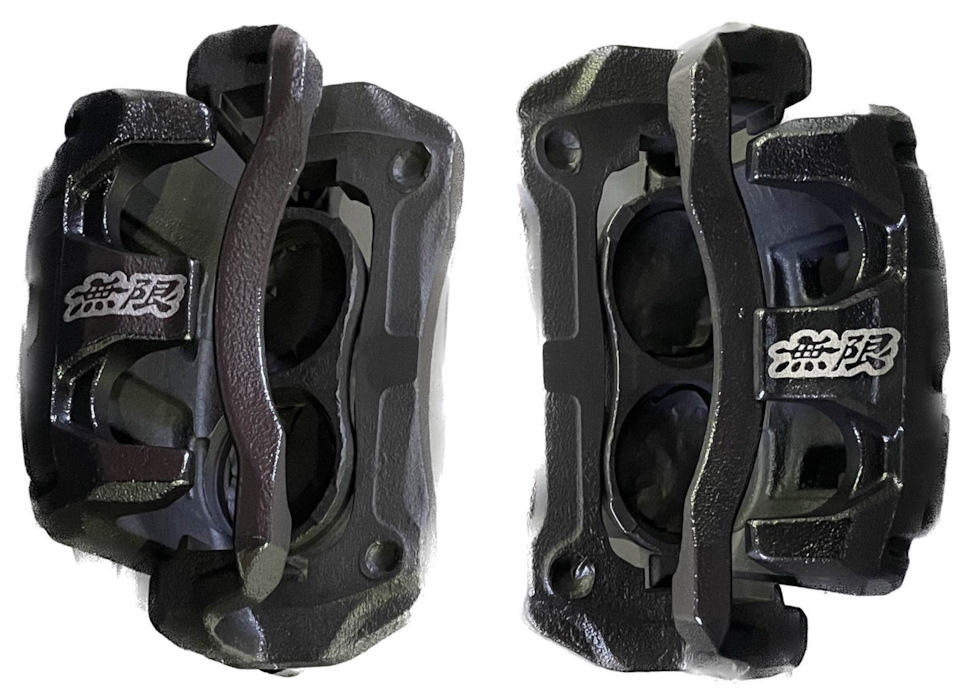

А ещё случайно обнаружил прикольную функцию на iOS 16, которая вырезает любые объекты просто нажатием пальца на фото. Теперь могу показать суппорты сбоку, вырезало довольно хорошо, осталось их просто перевернуть)))

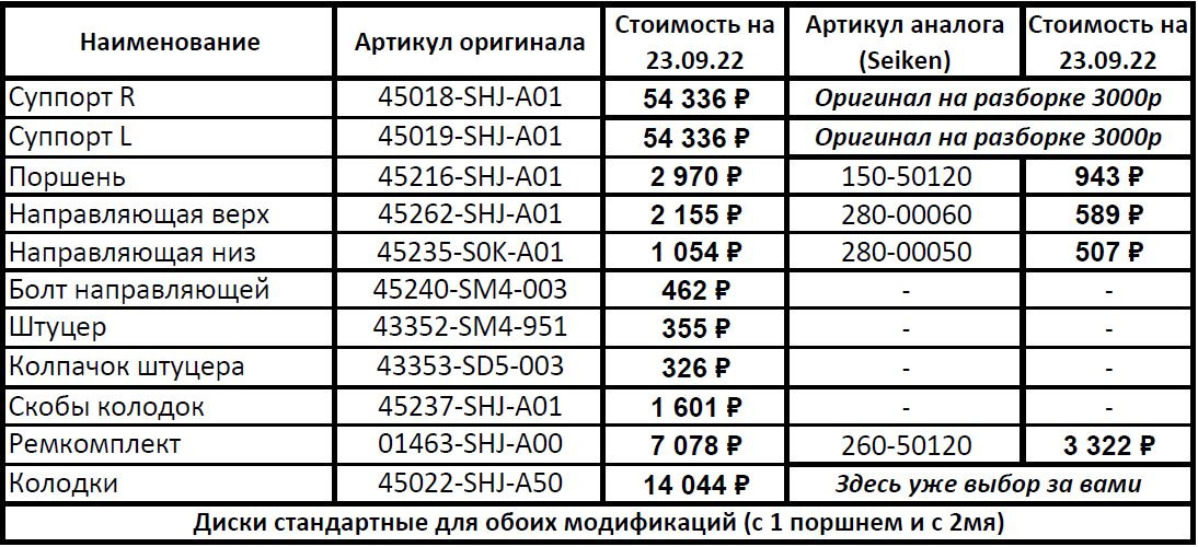

А теперь обещанные артикулы с аналогами и ценами, чтобы все кто хочет сделать апгрейд понимали общую стоимость.
Вставлю картинкой из таблицы Excel, так будет понятнее, что к чему. Думаю переписать их будет не трудно, чем разбираться с куче текста здесь.
По факту видно, для переборки либо оригинал брать, либо аналог — Seiken, т.к. это качество оригинала, за остальных производителей сказать ничего не могу и не буду, т.к. на Галанте у меня ремкомплект от Febest прошёл 5 тысяч км. и потом рванул пыльник поршня, после этого я аналогами не связывался (там был только Febest в качестве альтернативы), а здесь есть хотя бы Seiken.
Диски и колодки естественно по желанию.
