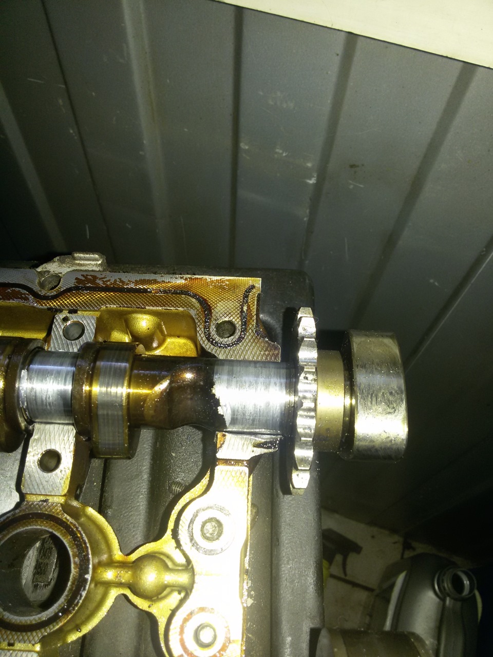

Всем привет! Скажу сразу, все фото не относятся к моему авто, на фото моторы 1.2 TSI и 2.0 TFSI (BWA).
Всем известно что "ваговские" моторы имеют "изъяны", какие описывать не буду, т.к. кто в "теме" знают (собствено запись и предназначается для людей знающих), суть очень проста, что ожидает владельца…
Далее фото:
На моторе 1.2т пробег почти 70т.км
На 2.0Т 111т.км, причем когда на щитке приборов загорелась индикация низкого давления масла владелец решил что его просто нужно долить, с мотора слили почти 13л. свежего масла, авто заглох на ходу вследстивии обрыва цепи распредвалов((( Предварительная стоимость ремонта с запчастями 280 т.р., а на 1.2 т. в районе 200т.р.

Задиры на распредвалах и постелях от перетянутой крышки ГБЦ. Если давление масла держится, можно и с задранными спокойно ездить, гарантия кончилась, как я понял. Если есть лишние 30к на б/у голову и вы готовы рискнуть, то вопросов не имею.

Чёт я отупел видимо, но никак не вкурю, а как связан перескок цепи и масляное голодание? Вот в данных конкретных случаях как это голодание проявлялось и чем было вызвано? Буду благодарен за пояснения.
Все очень просто, если нет нормального забора масла, то вследствии натяжитель не задает нужный натяг, в момент повышеной нагрузки или же запуска происходит перескок.
Да, уловил, а в данных случаях почему не было нормального забора масла? Забились каналы / закоксовка или еще что? Судя по фоткам разобранных движков — масло было далеко не айс?!
Все ответы на самой нижней фотографии, маслоприемник забит продуктами угара масла почти на 80%

Ко всему выше сказаному добавлю, распредвала очень тяжело вращаться в постели.

А чего с маслоприемником такое? Это стружка там или типа масло?
На маслоприемнике срезали "болгаркой" сам заборник, а на фото окисленное масло, которое превратилось в "авно" и стружка с постели распредвалов.
