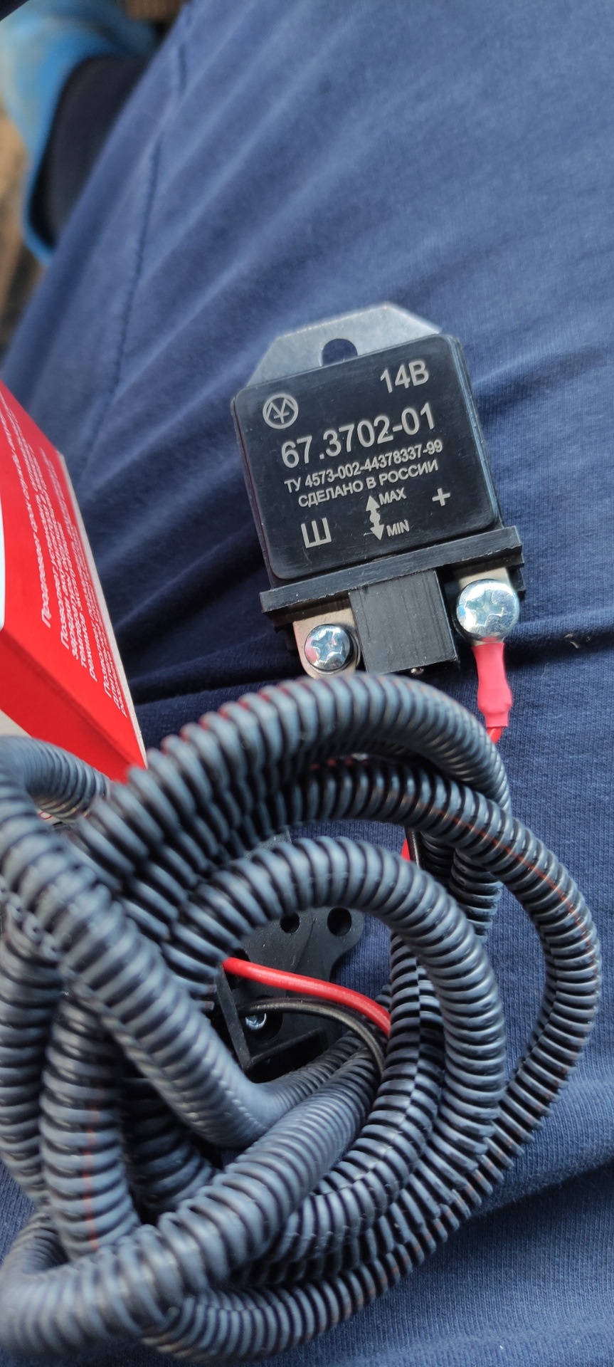

Поменял гену на новый 65А.
После 100+км пробега напряжение в сети снова упало до 13,5. При включении дворников до 12,9.
Поставил трёхуровневый регулятор напряжения.
Доволен как слон.

Здравствуйте, Михаил.Как, вам этот новый регулятор?
Привет.
Мне нравится.
Уровни:1- как штатный реле регулятор (пользоваться не буду)2- как это должно быть (под нагрузкой ниже 13,7 не проседает)3- для зимы и севшего акб.(14,6)
