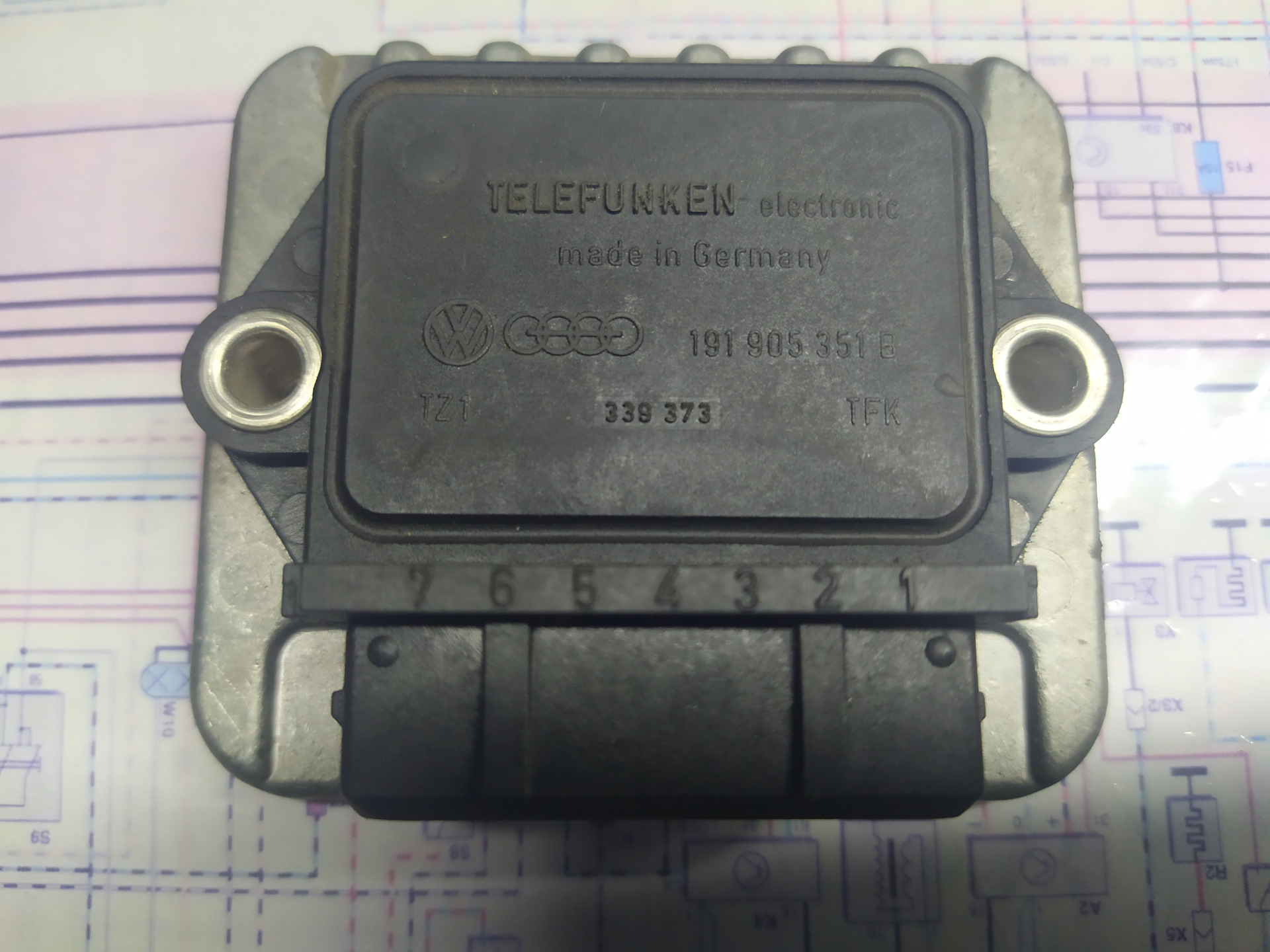

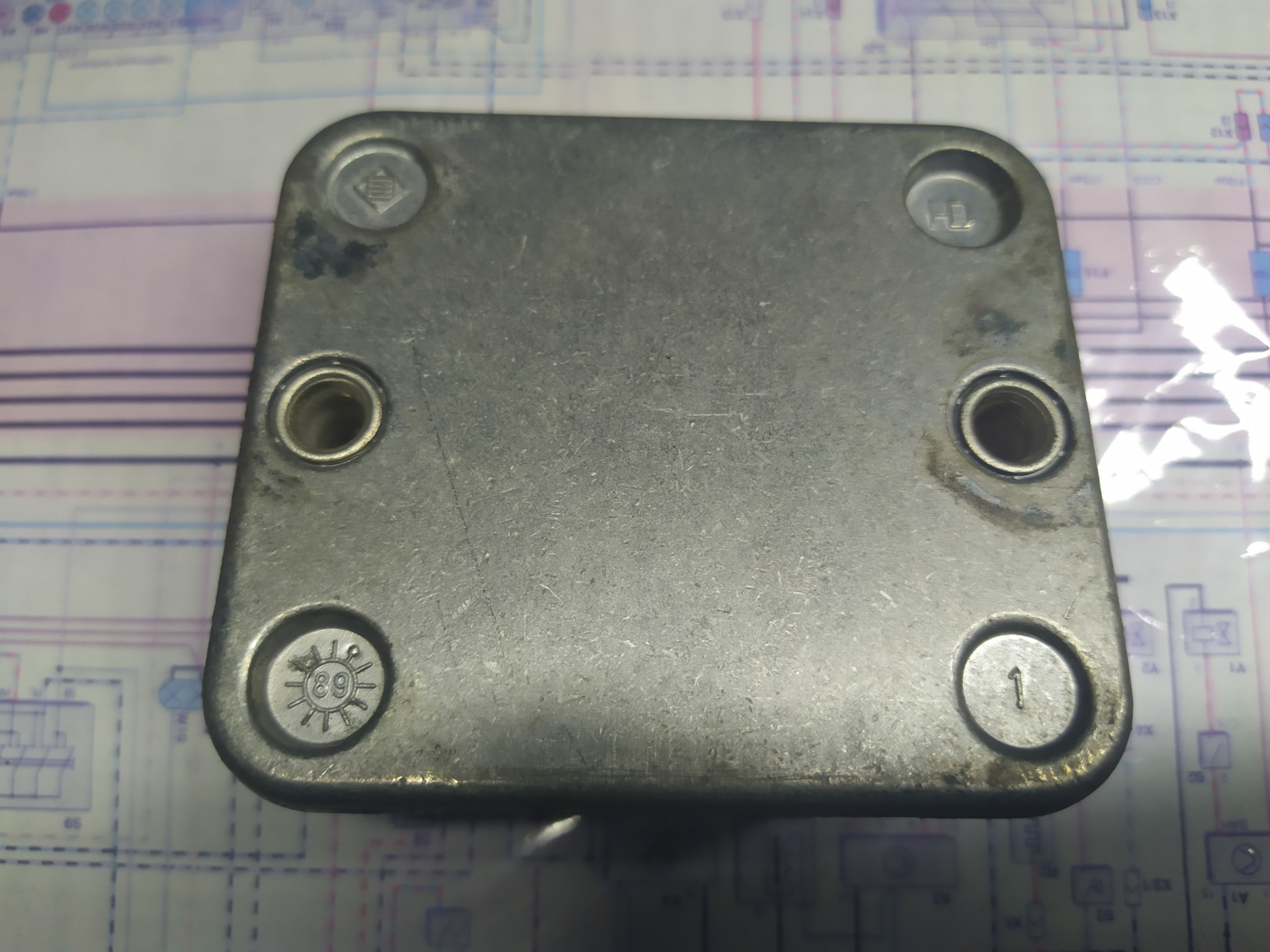

В итоге в моём случае проблема оказалась в окисле контактов коммутатора ! Причину озвучил в видео.Зачистил, обезжирил и заработало.
Видимо при просадке напряжения до 10 В, датчик холла отключается!
Подскажите, коммутатор от жигулей подходит к моновпрыску?Я так понимаю на него завязана форсунка.На моей стоит оригинал, думаю докупить в запас.
Запчасти на фото: 191905351B

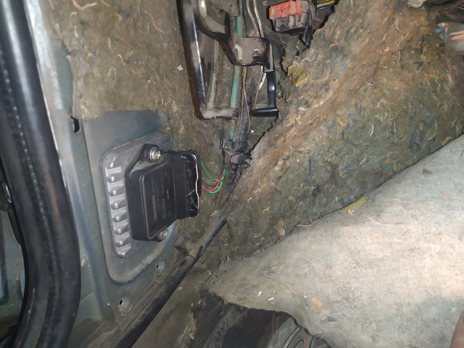

По итогу после работы начал ковыряться с друганом, выяснилось искры нет. Перекидывали провода, трамблëр, чëто там ещё, в общем всë что связано с электрикой.
И пришли к этому коммутатору, я вообще не знал что он в таком месте блин, по мануалу вычитали :)
Короче от жиги попробовали всë завелась, но я не стал мудрить с перемычками, на ауди 7 пинов, а тут 5 или 6 не помню уже.

От жигулей не подходит там 6 контакт ауди 7 если не ошибаюсь
Можно сделать перемычку с 6 на 7 контакт и всё заработает, проверено
Как временный Варик пойдёт, но я себе с разборки живой взял
Насколько я помню от жигулей подходит даже по разъёму, вынул старый воткнул от жиги
Вчера ставил жигулевский, все работает . 7ми контактный .
