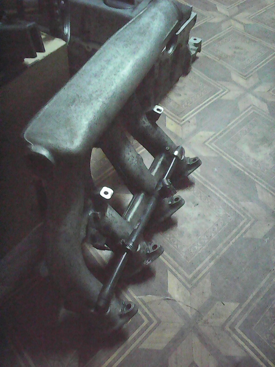

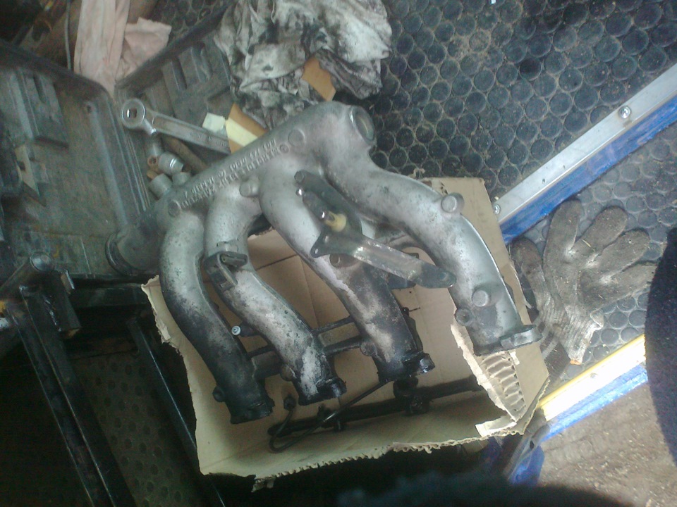

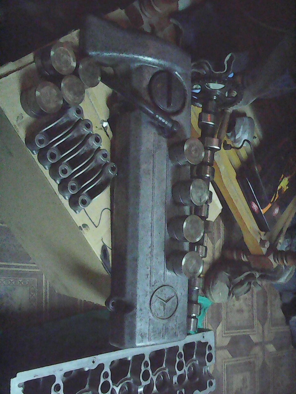

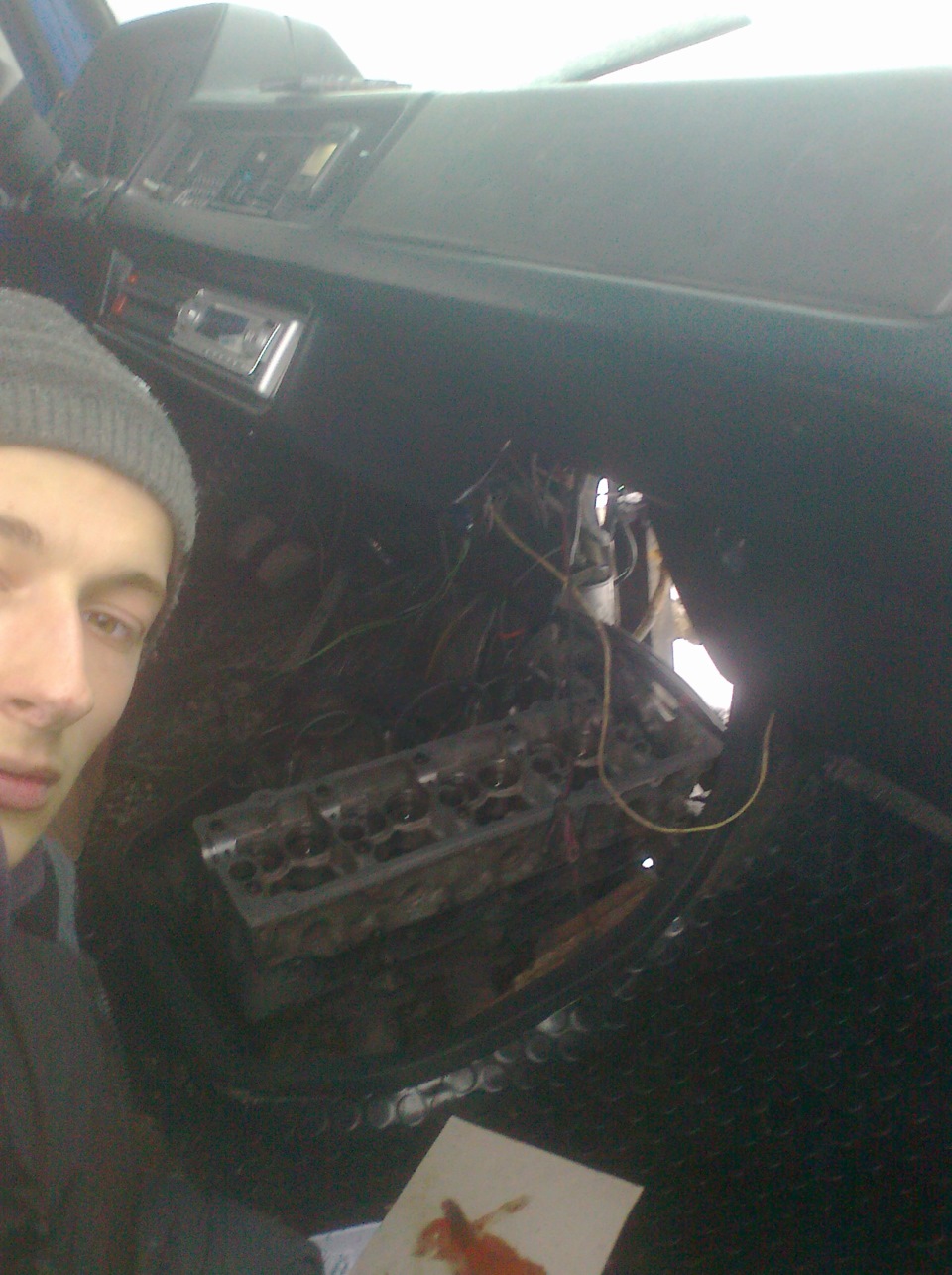

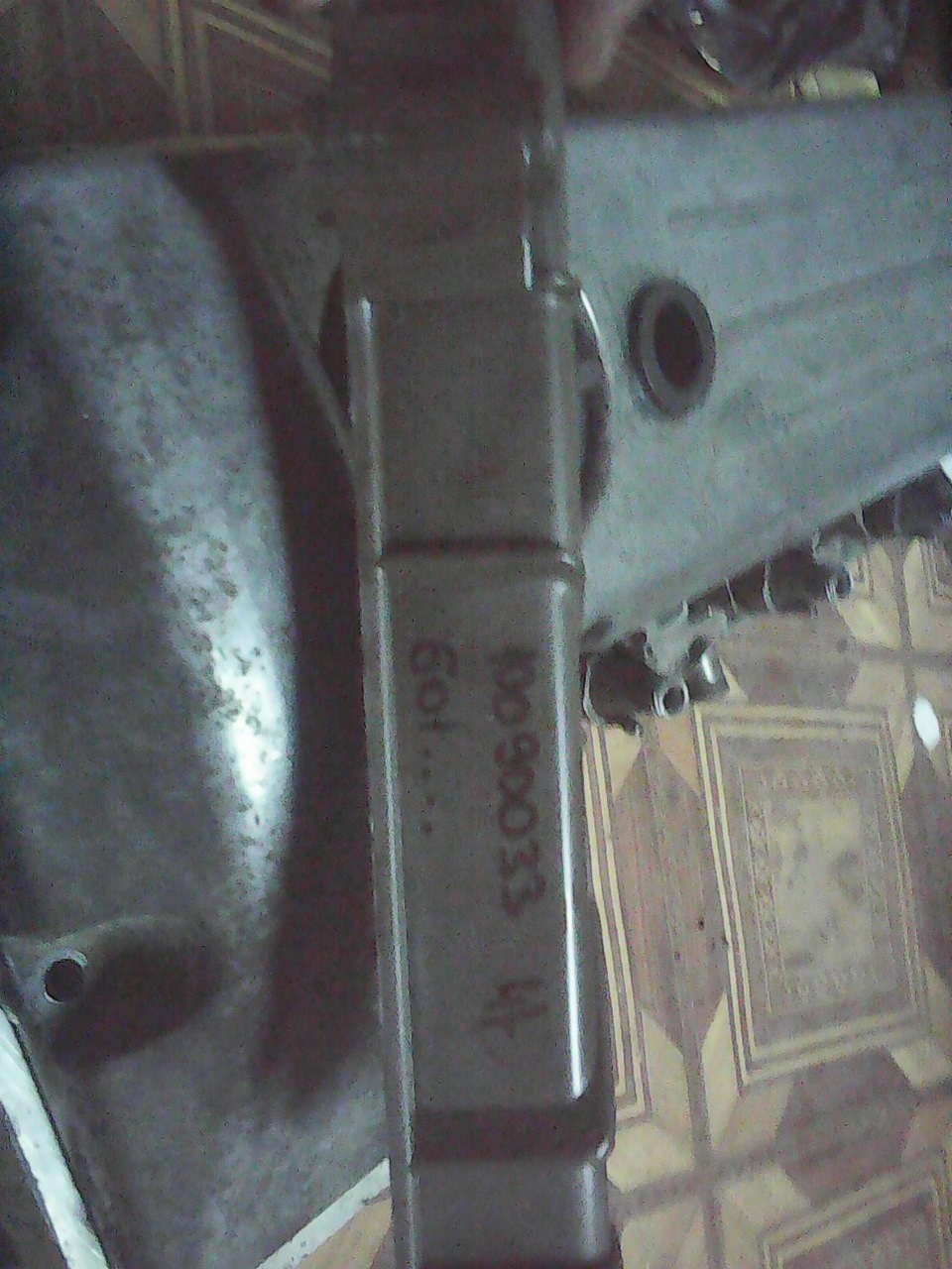

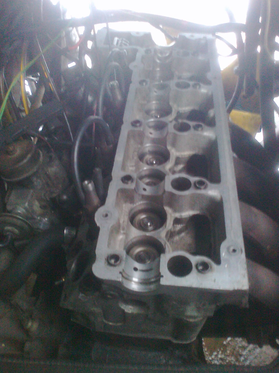

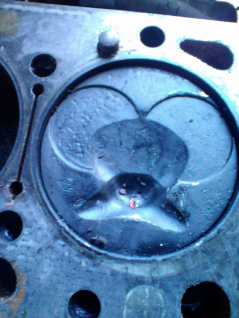

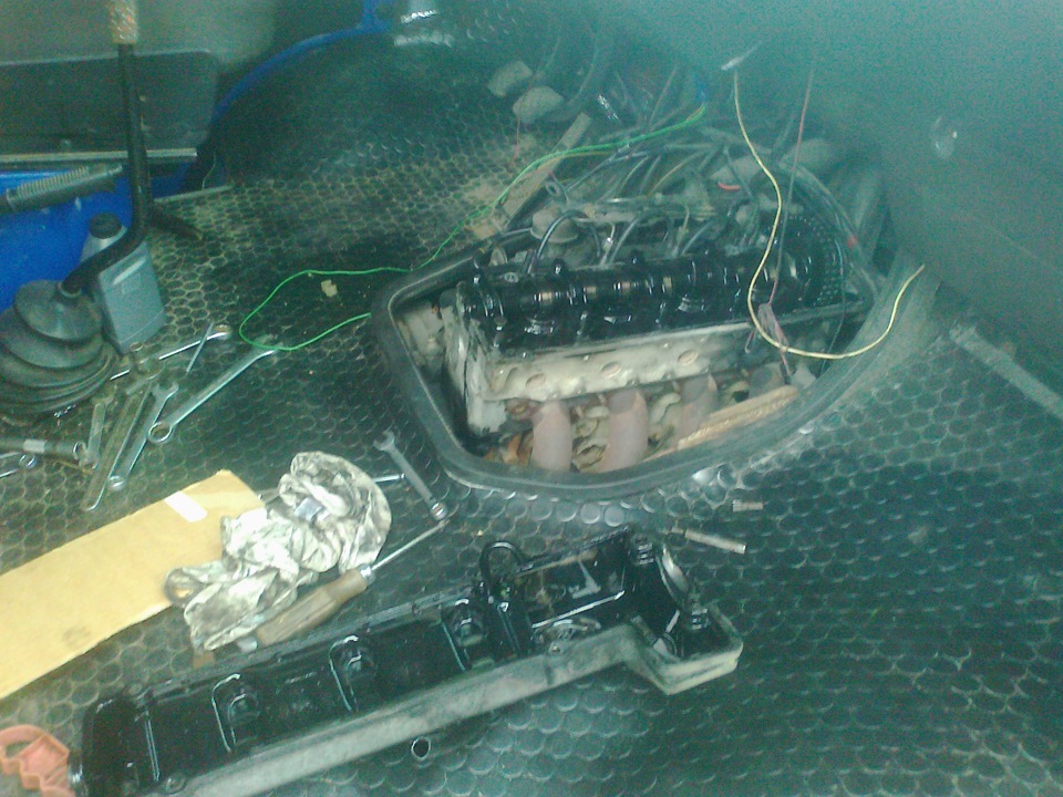

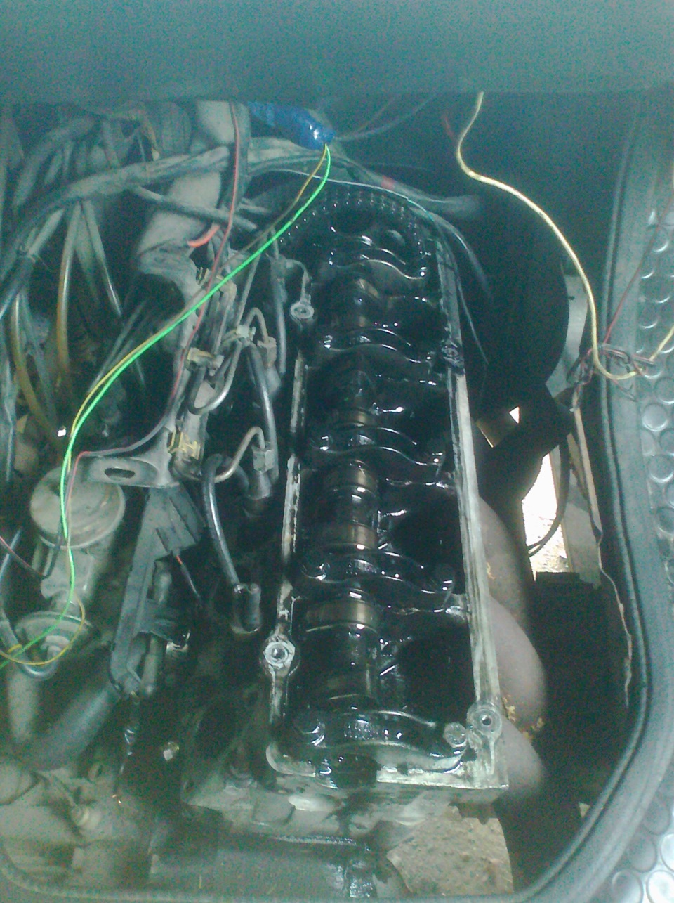

Все почалось з невеликої поїздки під час якої зявився дивний звук.
Спочатку думали вихлоп а як виявилось, фор-камера в третьому котлі.

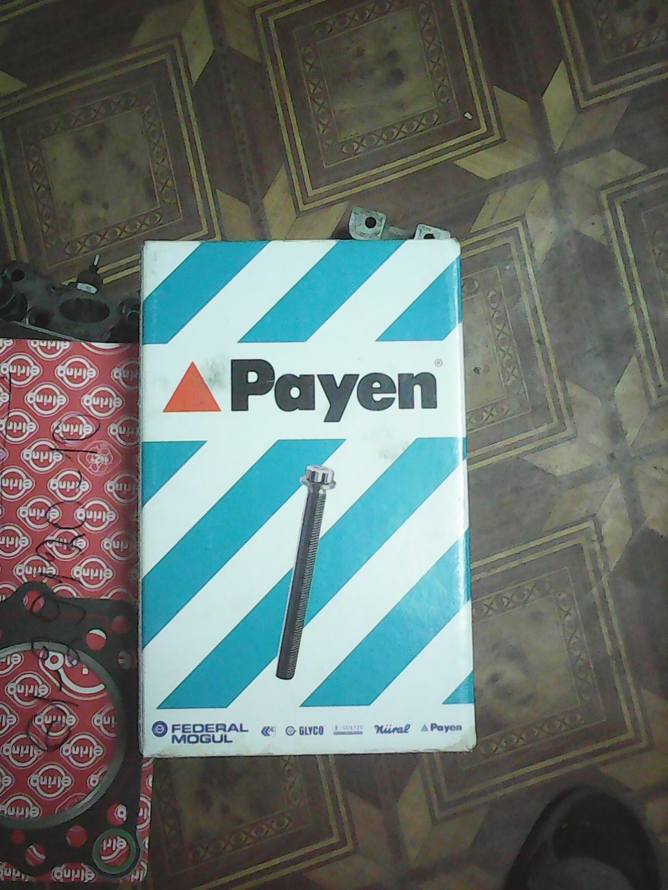

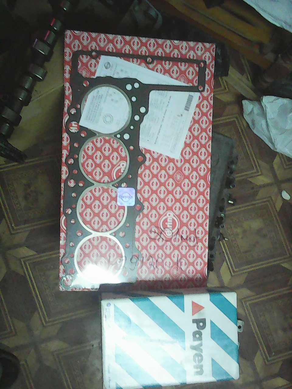

Були придбані й замінені:
-Проклодка,
-Сапуп,
-Успокоітель верхній,
-натягувач цепі,
-болти блока й ГБЦ.

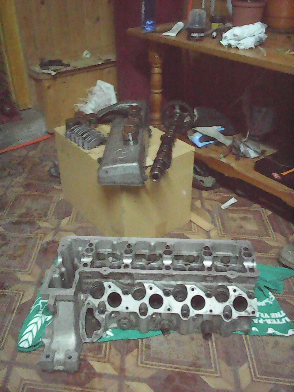

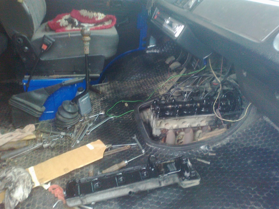

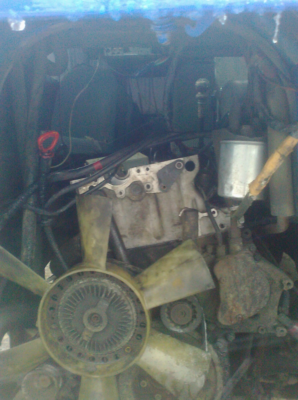

Проблема полягала в тому, що в моєму немає мерсовських моторістів, й прийшлось робити все самому.

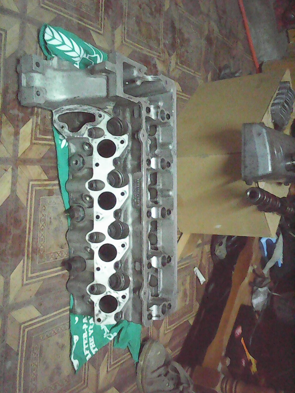

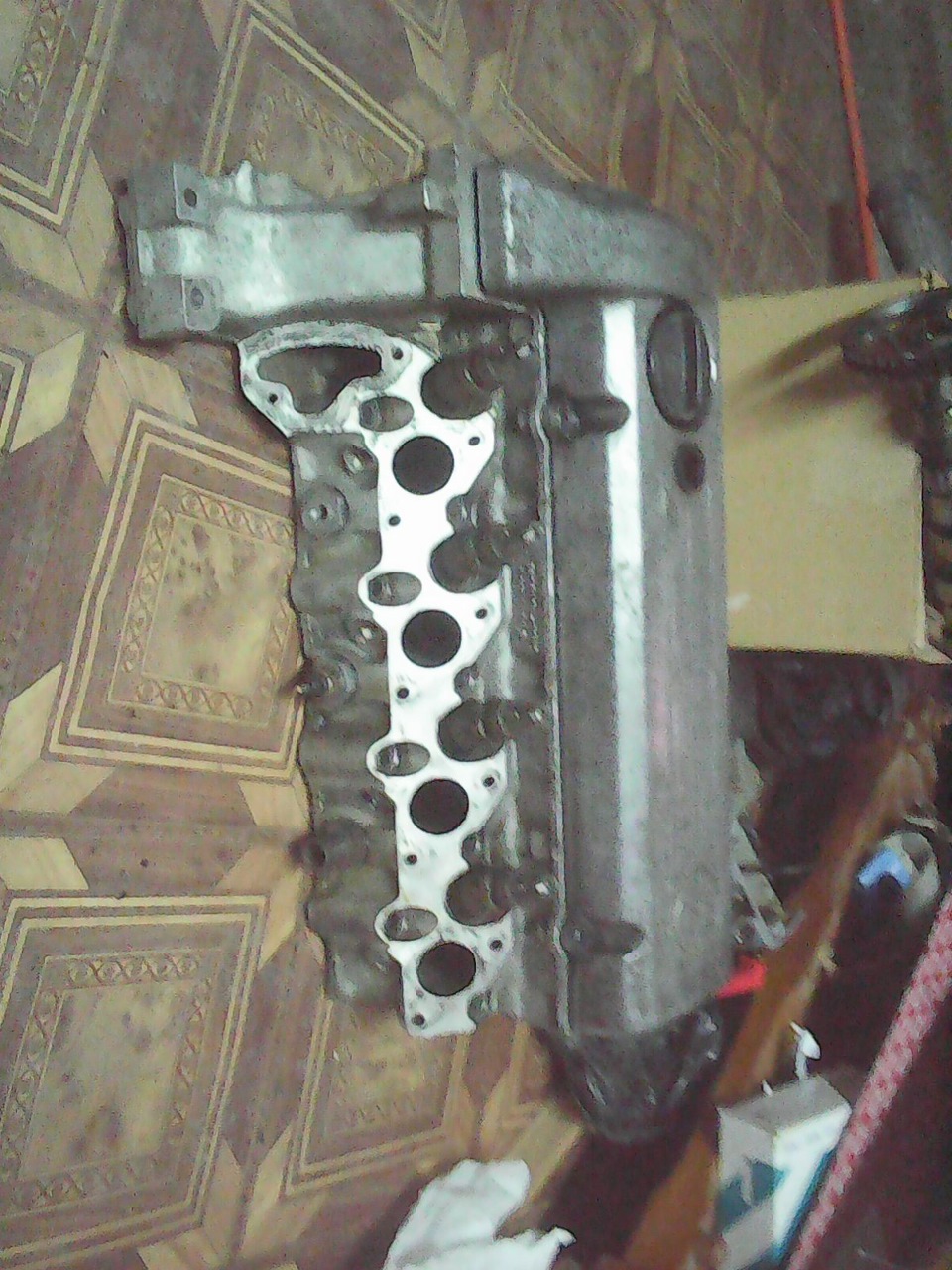

Також були почищені гідрокомпенсатори. ГБЦ пройшла провірку на герметичність, була замінена фор-камера в
Франківську.
