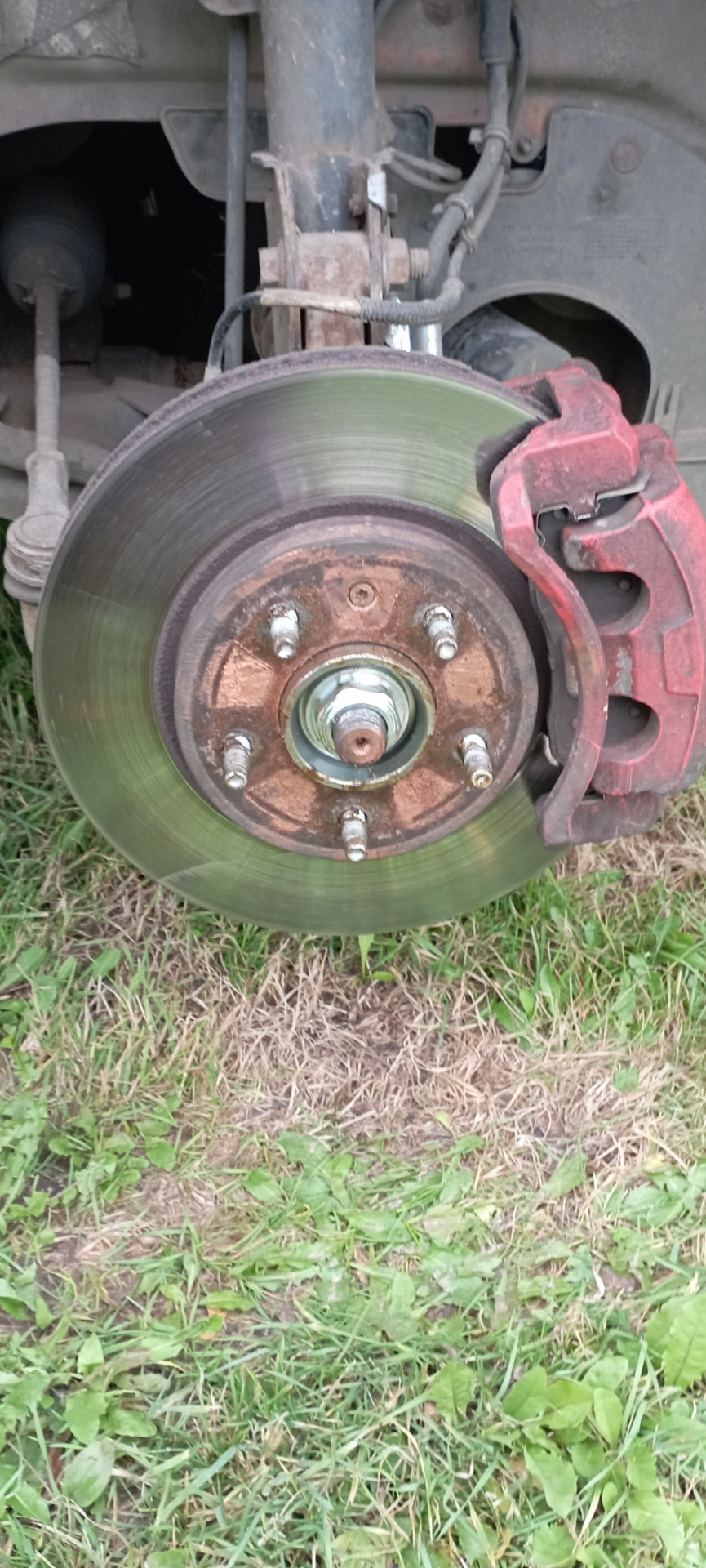

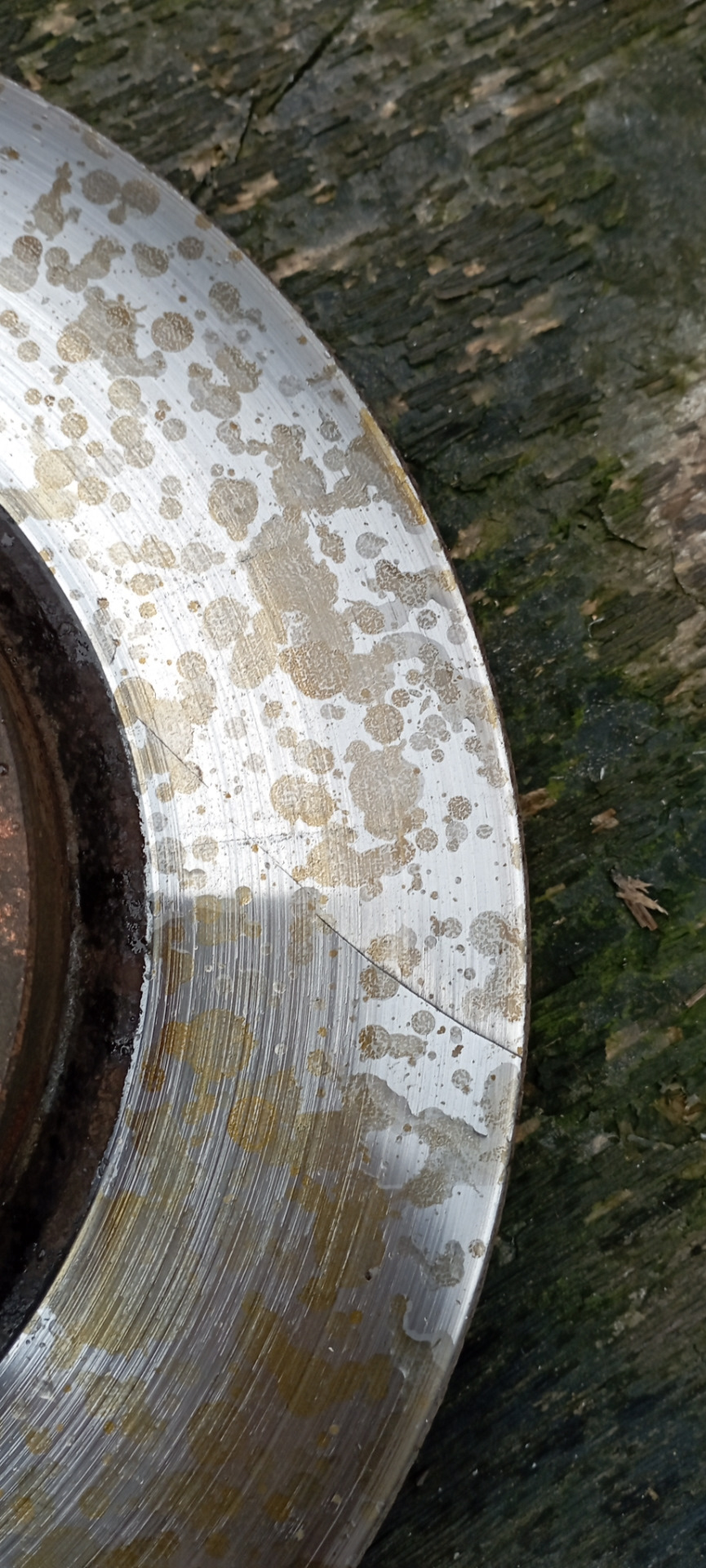

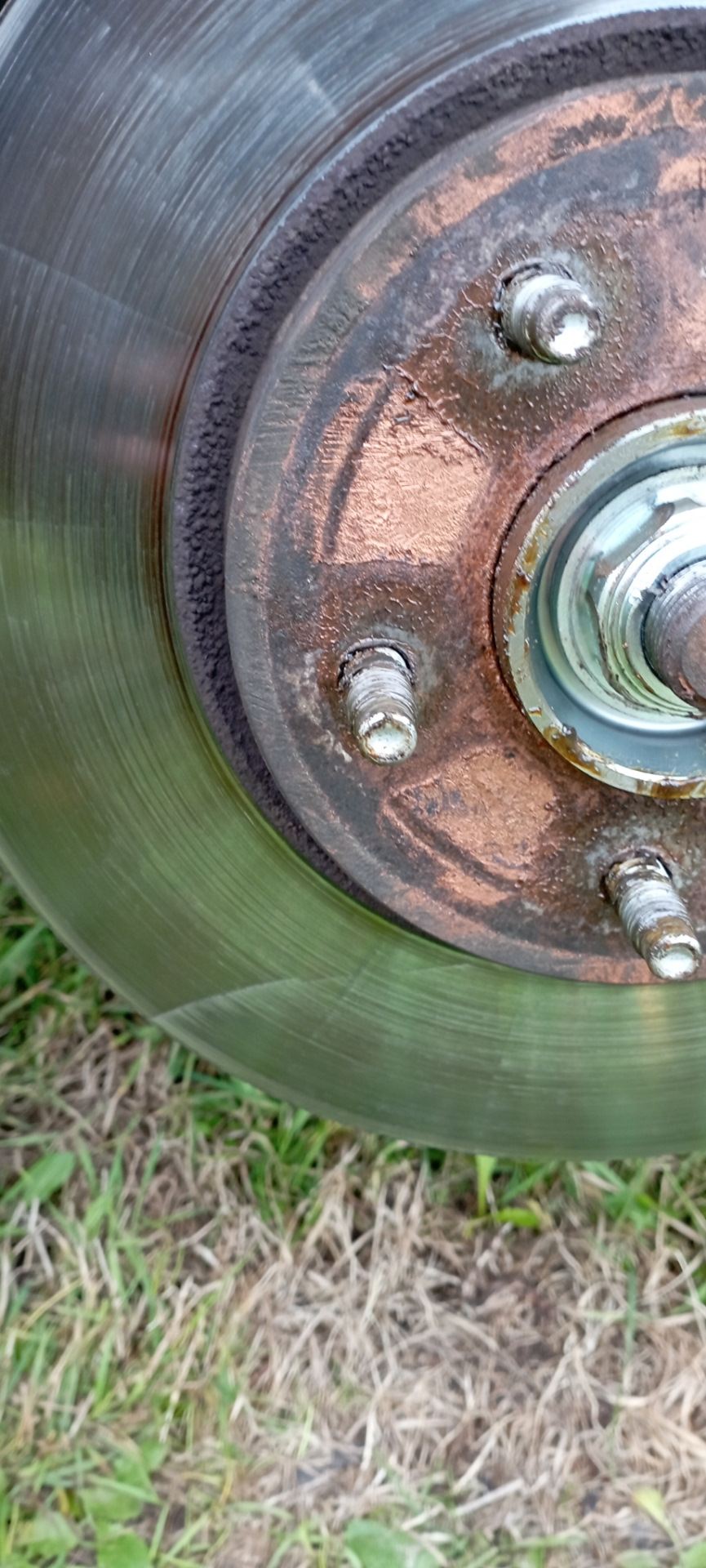

История обслуживания тормозов началась с профилактики тормозных механизмов. Затем поменял ступицу переднюю правую и при замене ступицы была обнаружена трещина на тормозном диске.
Момент неприятный ведь тормоза это одна из главных систем автомобиля и безопасность для себя и окружающих. Выроботки на дисках практически нет. Не знаю как образовалась трещина — может в лужу заехал или ещё что, но резко практически никогда не торможу, юзом машина не ездит. Стиль вождения спокойный. Диски ставил практически 40 т.км. назад фирмы Kortex. Тогда в 2019 году они стоили по 2 т.р. Думаю для ультра бюджетных дисков 40 т.км. хороший результат. Повторюсь если бы не трещина скорее всего прошел бы ещё ни один десяток тысяч километров.

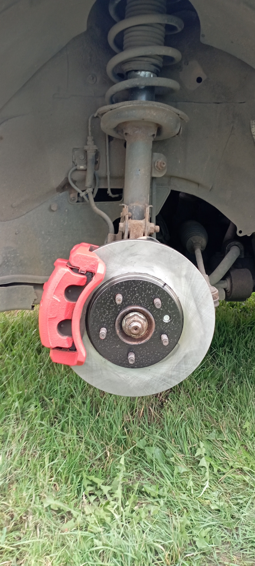

Работа по замене проста как никогда. Снимаем колесо, скобу и суппорт тормозного механизма, сам диск.
Сборка в обратной последовательности. Заодно обновил краску суппортов. +20 л.с.😁.

Вот по дискам. А кто как тормозит вообще? Кто то ногой или кто мозгой? Ну покажите биение диска или что. Бл. . Ну хз. Ну пакажите. Фото хотя бы. Ничего не прикатывал особо, ну так новые колодки диски прикатал, не более чем как обычно. Как блин можно так натормозить? И зачем красить суппорта в красное. Как у бабы красные грязные ногти. Что вы хотите показать этим? Стремак полный. Есть мужики, хотят как бабы по три печатки на кисть и браслеты, на шею кандалы с пол кило. Заипато?

А трещина это скорее всего как мне вчера мастер тянул ступичный вставив отвёртку, потом рычаг на ступичныю на пол метра. Да и диск судя по переферии давно устал.
Машину ремонтирую всегда сам и не пользуюсь варварскими способами вставления чего либо куда не нужно. Диск совсем не устал, а пыль и грязь естественны.

Место прилегания диска тоже бы медной смазкой брызнуть.
Брызнул. Не все же на фото показывать😁
последнее фото-финальное? Вот и подумал, что не брызгал почему то…
Тогда норм.
Колодки старые?
"старые". Менял 400 км назад. Считай новые.
