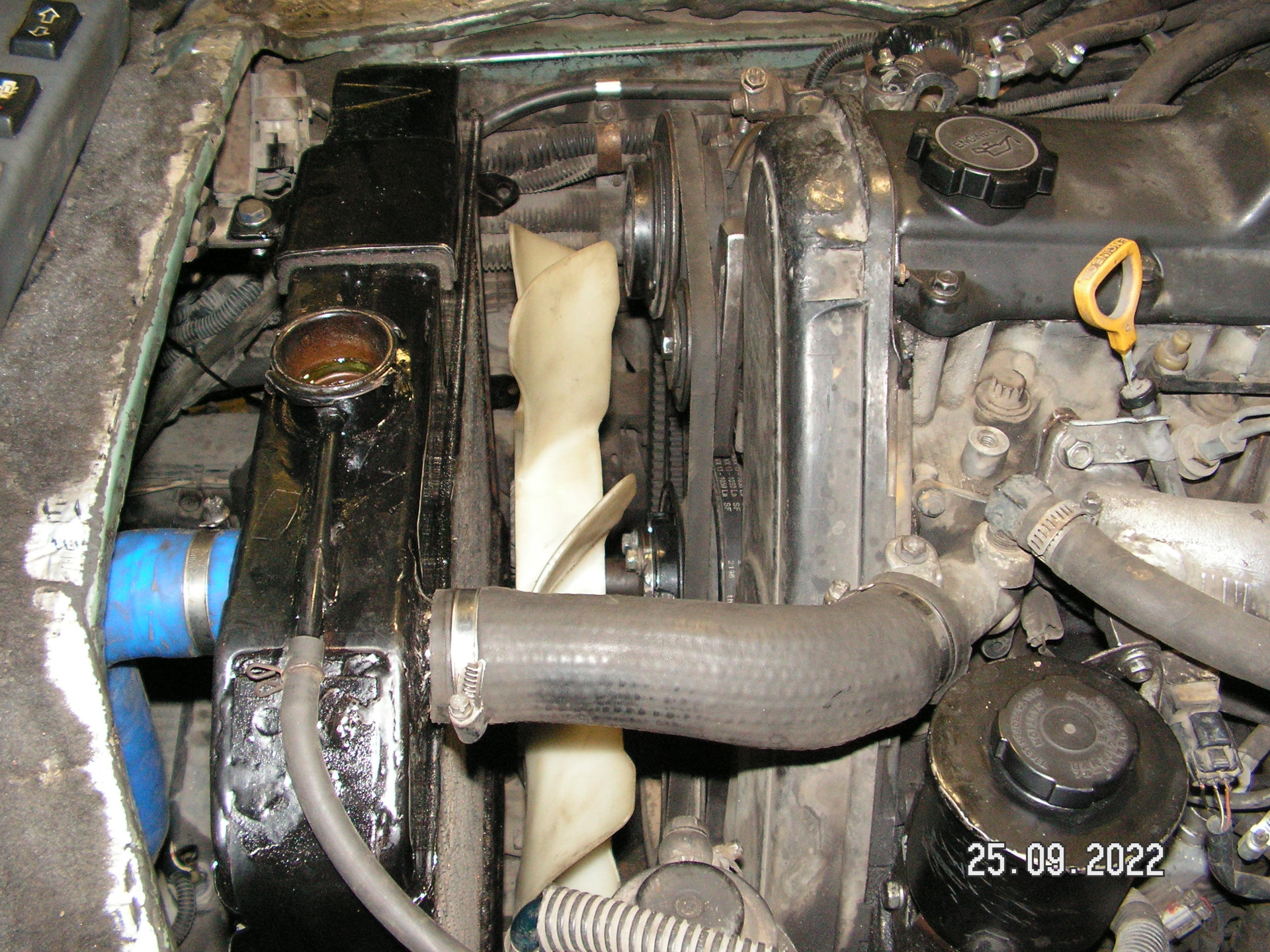

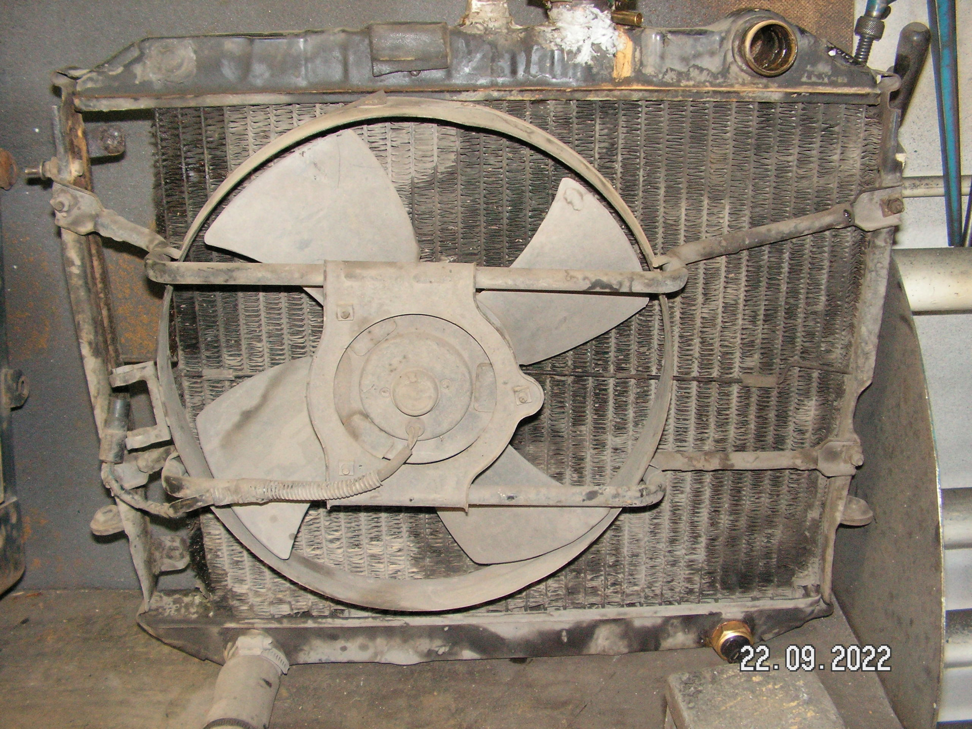

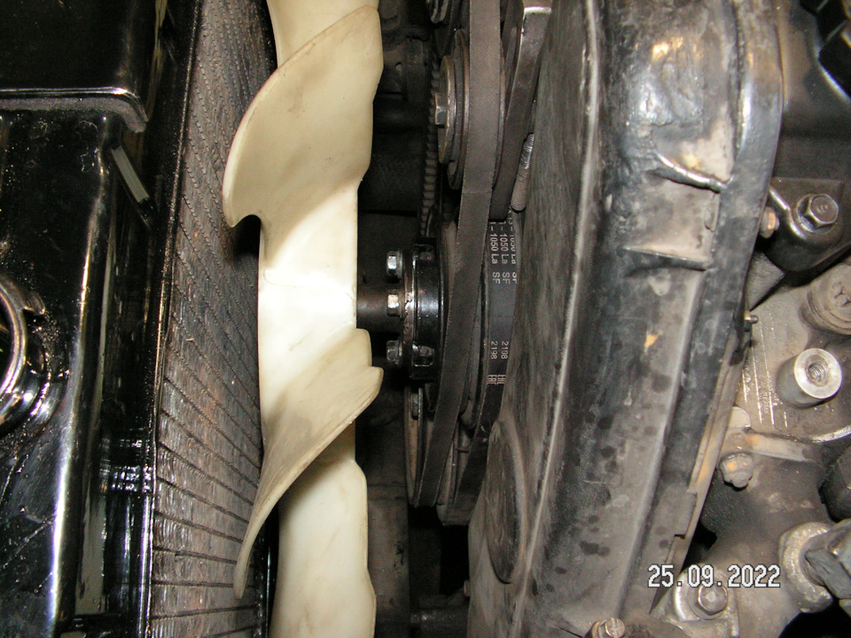

Всем привет. Только, что заменил охлаждающую жидкость в системе охлаждения двигателя. Вроде всё нормально. Полез под машину проверить отсутствие течей. Смотрю на датчик включения электровентилятора. А из под него кажись немного мокреет. Дай думаю подтяну. Подтянул! Хрясь и гайка которая была припаяна к радиатору осталась на гаечном ключе. Охлаждайка сразу ливанула в образовавшееся отверстие. Хорошо, что тазик рядом был. Быстренько подставил его. И вся новая охлаждайка в тазике. ))) Ну что делать? Хотел до замены охлаждайки заменить радиатор. Так нет-же! Закон подлости никто не отменял. Снимаю радиаторы. А у меня их два! Но ничего страшного. Снимаю оба. И дальше понеслось!

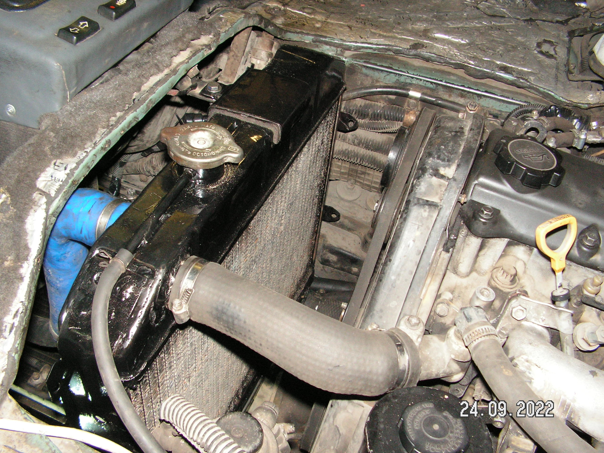

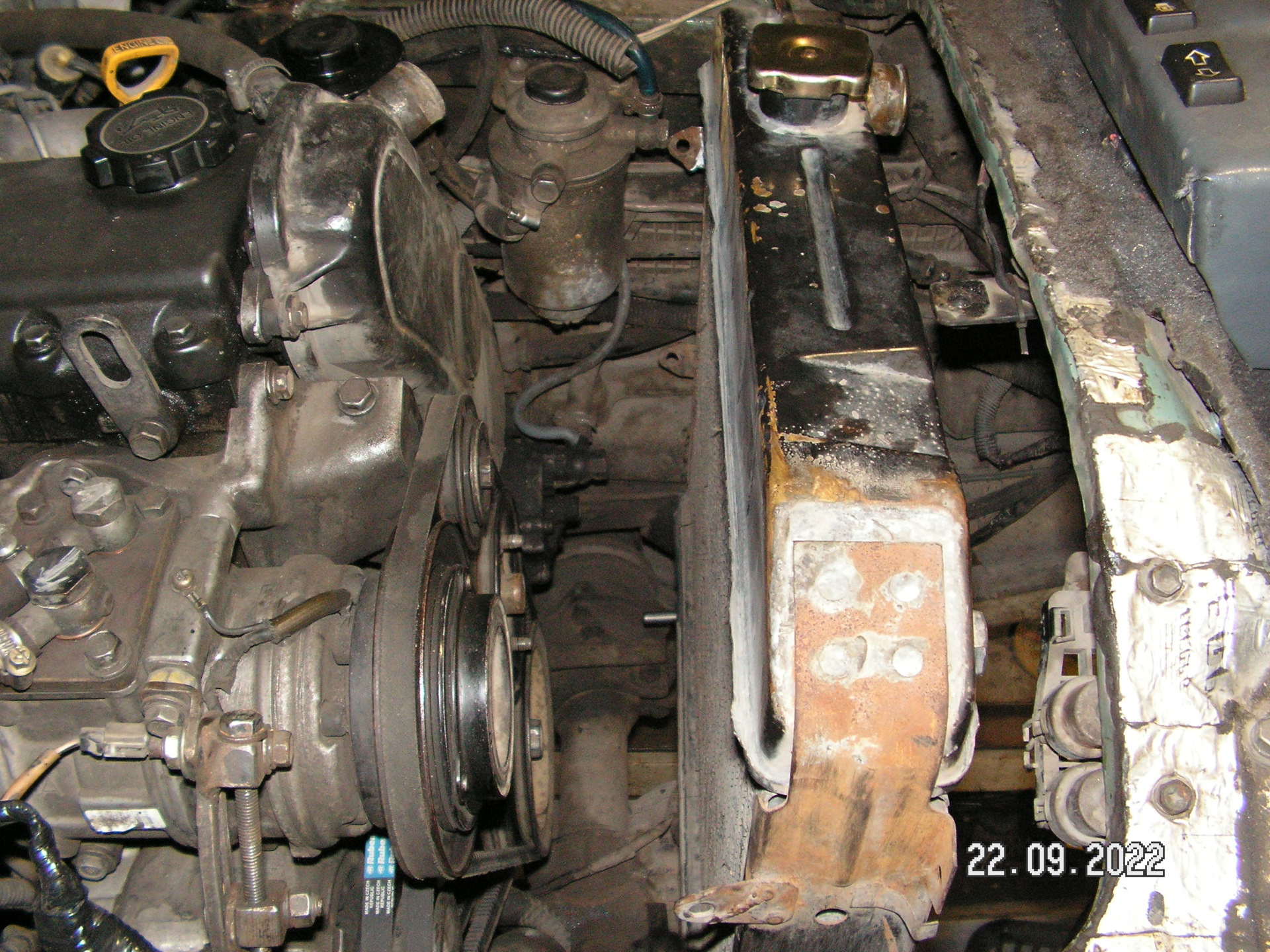

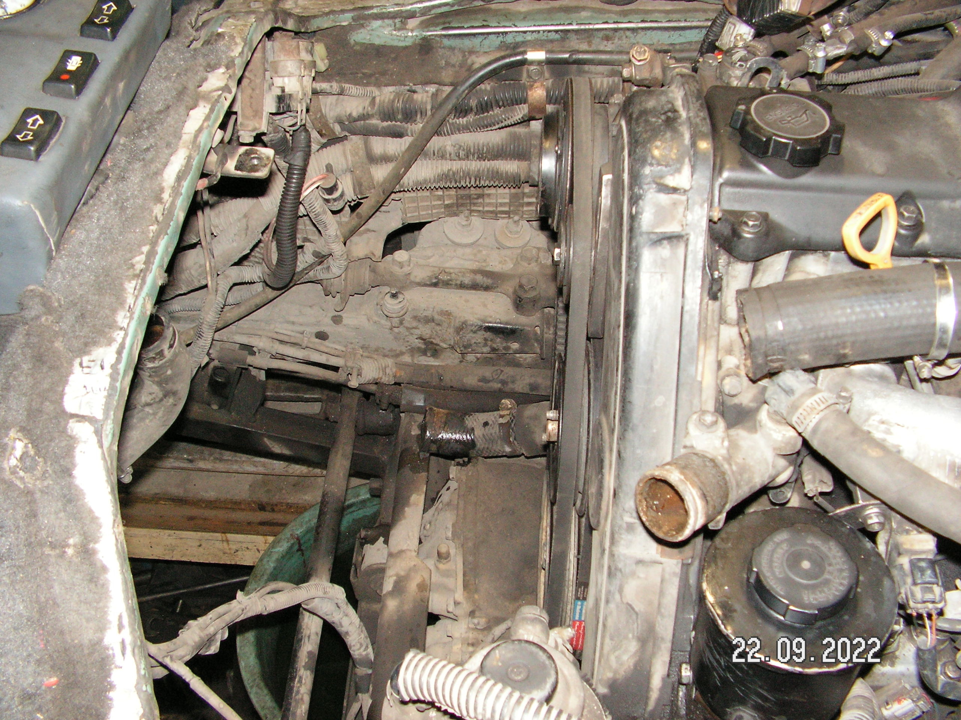

Снял основной радиатор охлаждения.

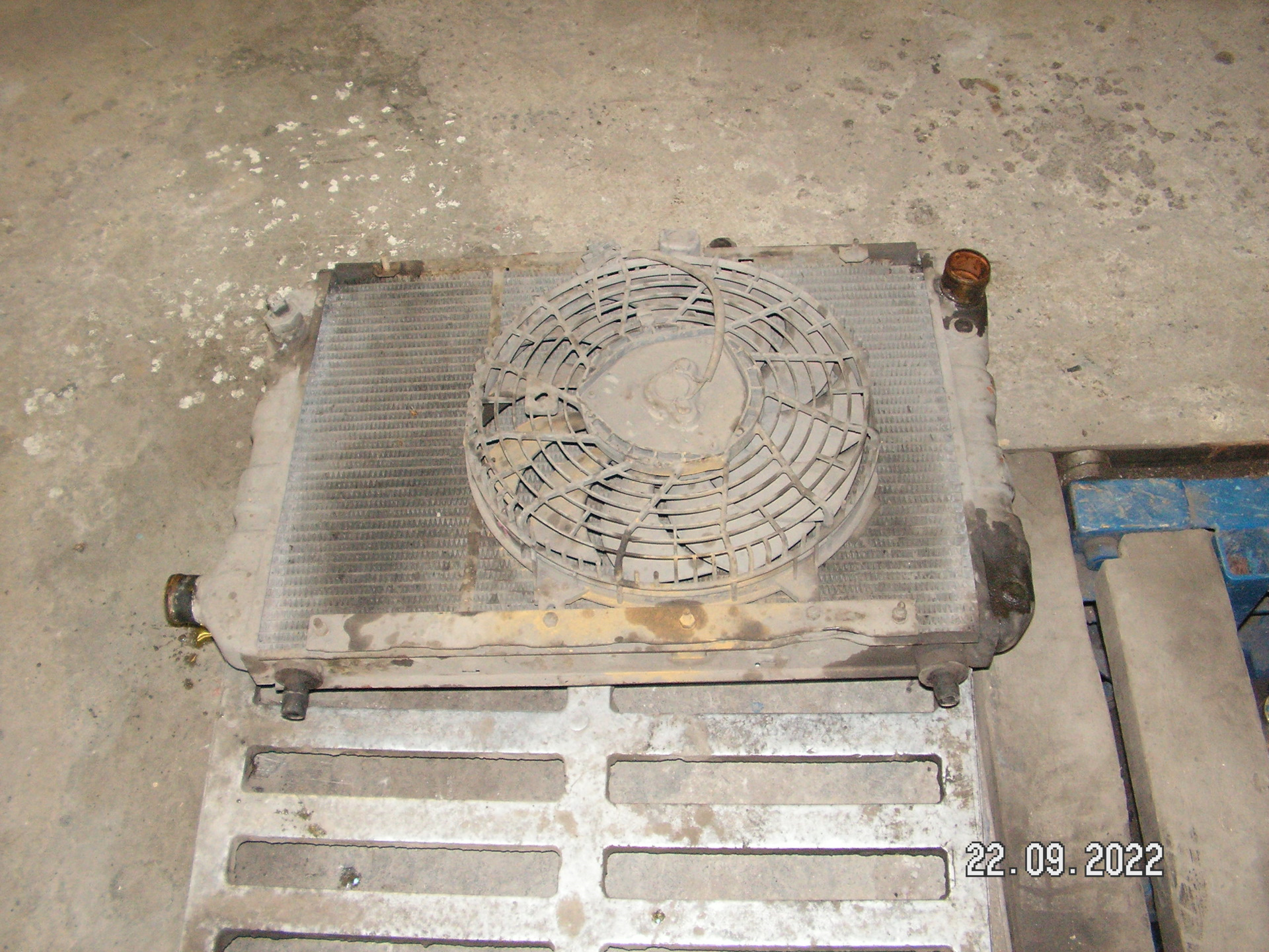

Так-же снял дополнительный радиатор.

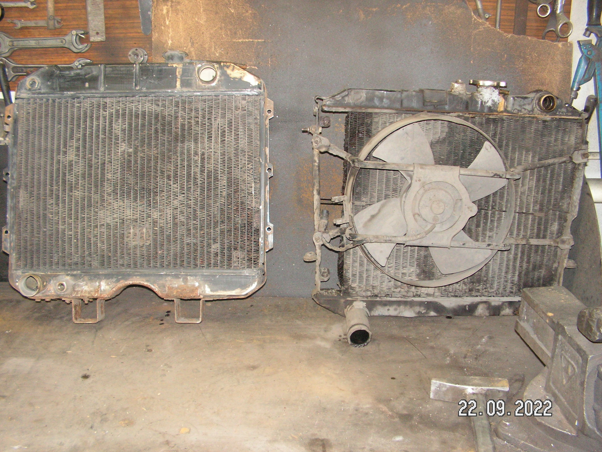

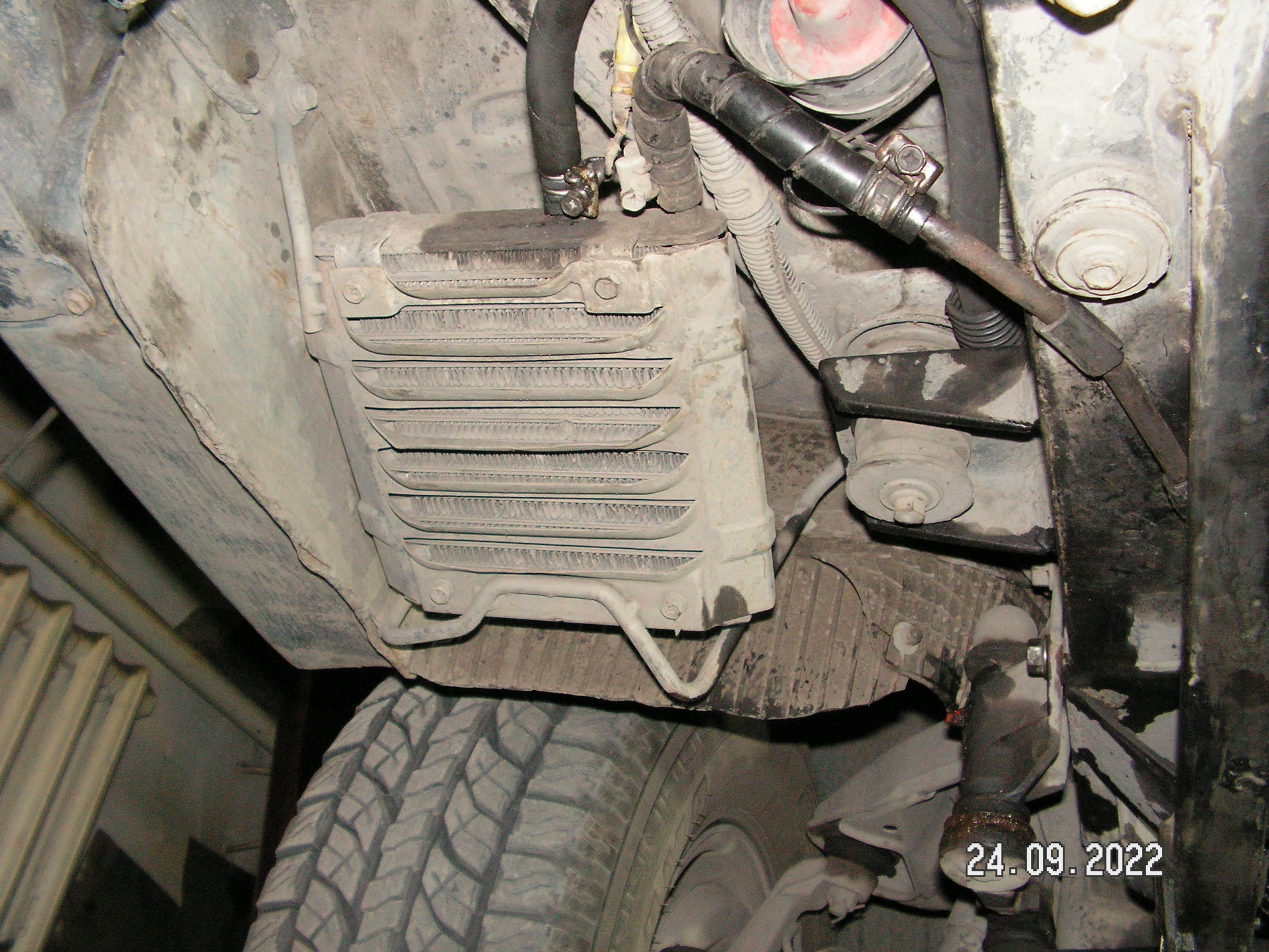

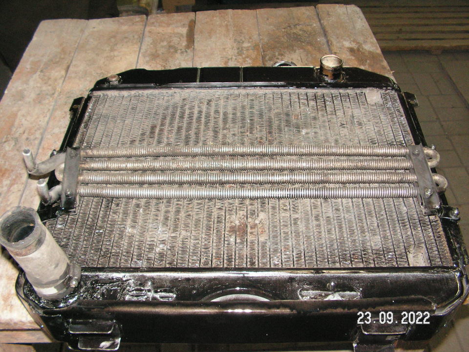

Вот он красавец! Изрядно побитый. И вентилятор который меня подвел. Больше устанавливать не буду.

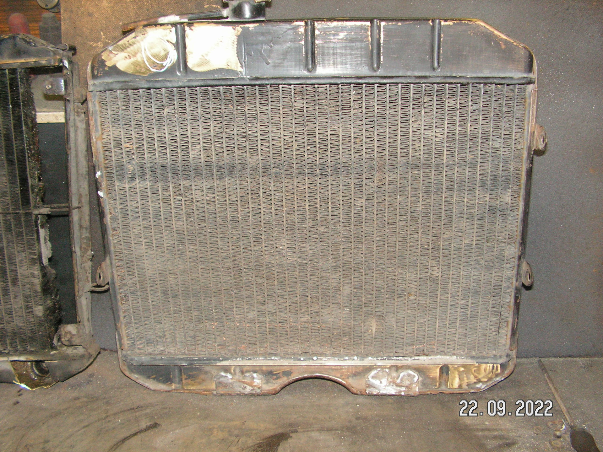

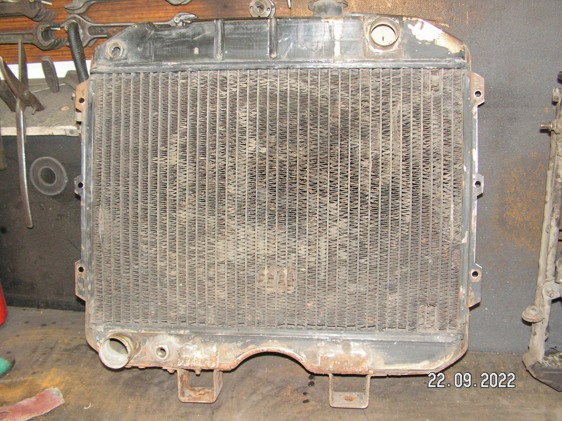

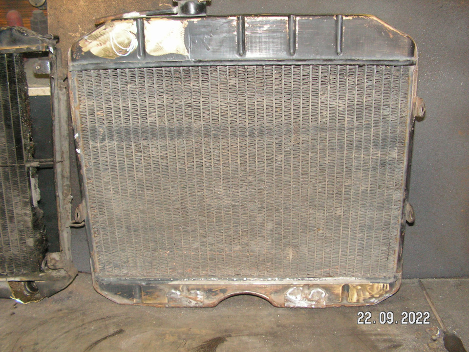

Взамен хочу поставить радиатор от Уаз-469.
По размерам Уазовский и мой почти одинаковые. Только отличается ширина. И уши снизу нужно ампутировать.
Сделал обрезание нижним ушам.
Прикинул радиатор в моторный отсек. Кажись всё нормально. Радиатор подошел как родной.

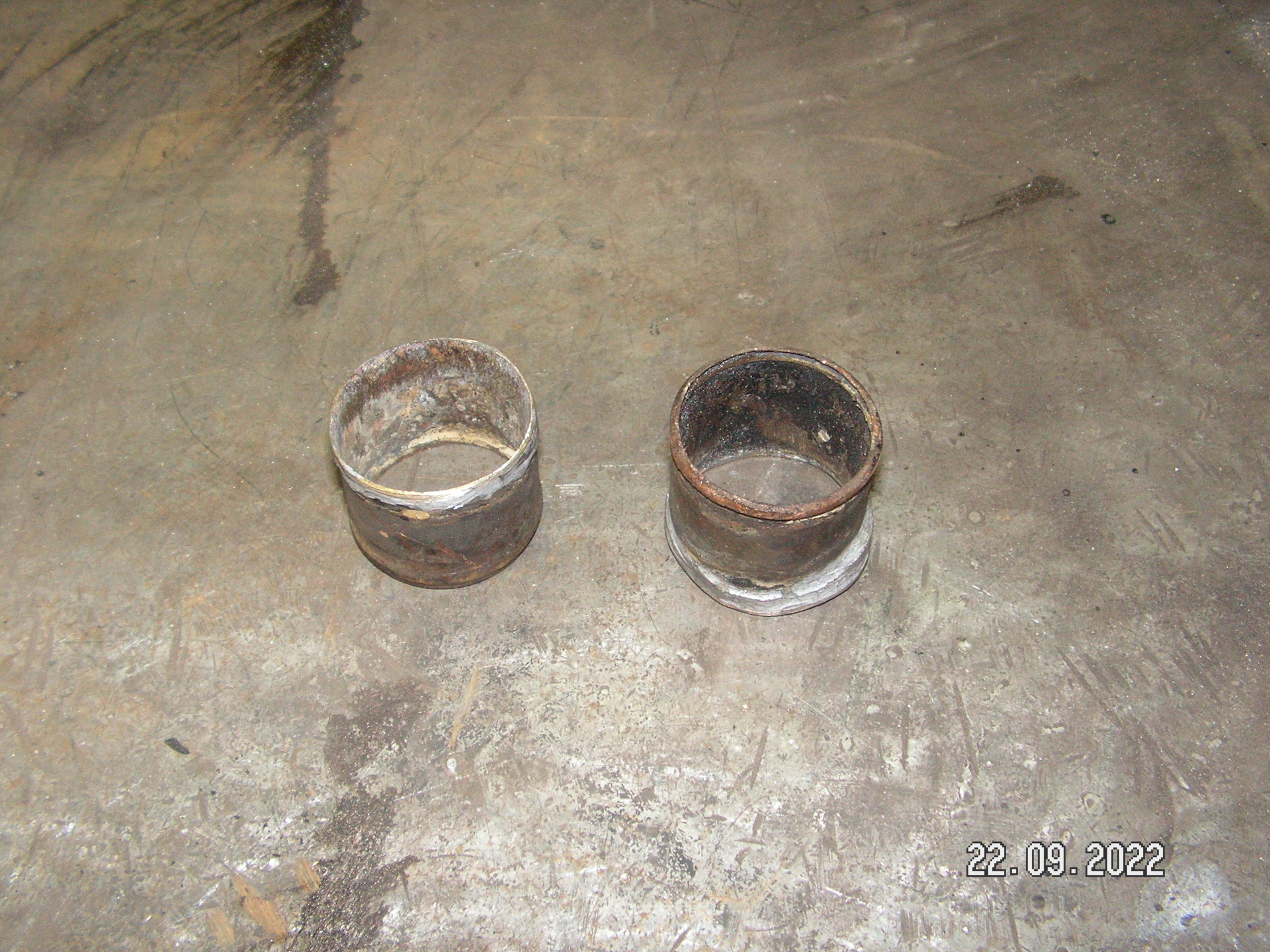

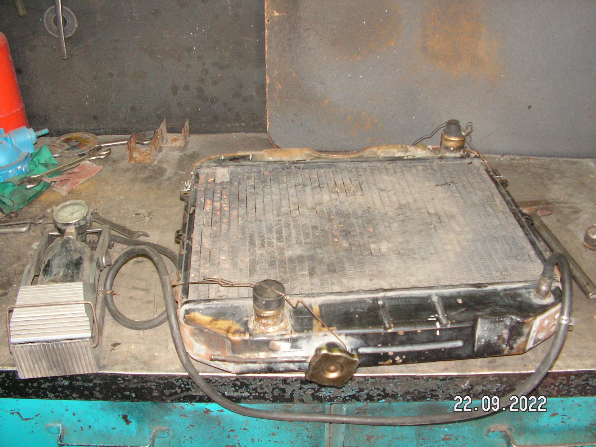

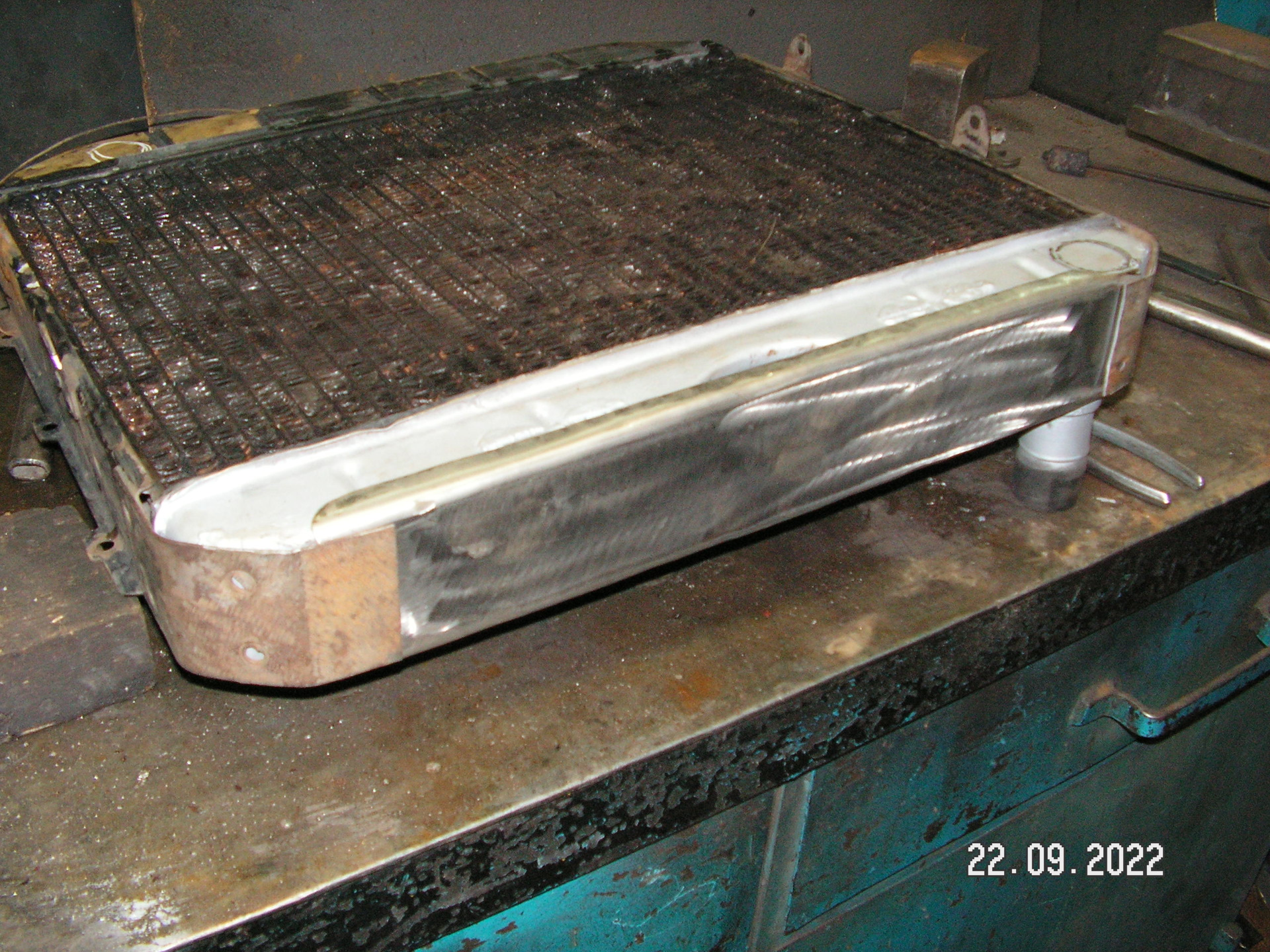

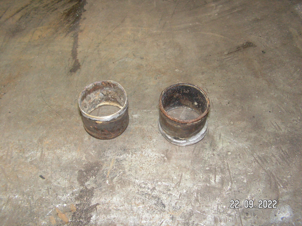

От старого радиатора отрезал патрубки.
Припаял их с противоположной стороны на Уазовский радиатор. Закрыл резиновыми заглушками для опрессовки.

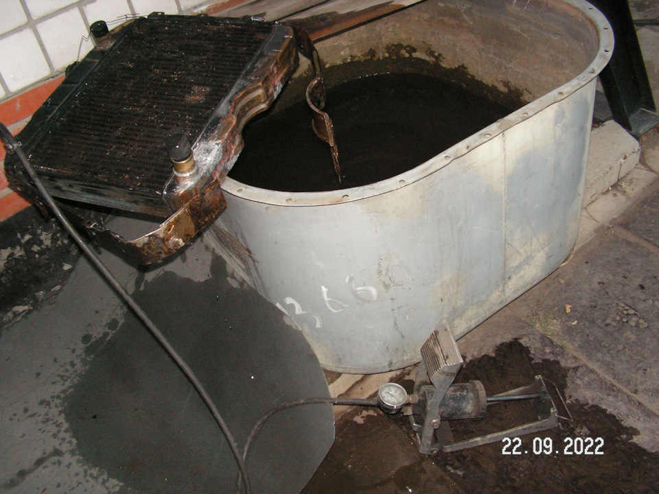

В баке с водой опрессовал радиатор. Немного пришлось устранить старые течи. И за одно новые припаянные патрубки. Для этого пришлось удалить нижнюю обвязку.

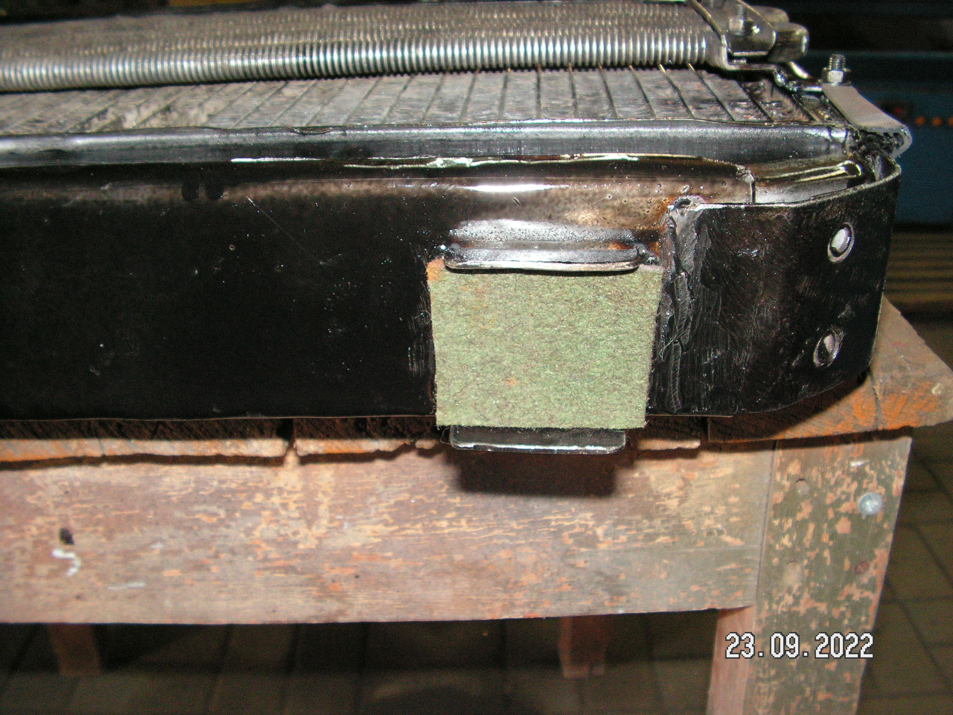

С куска нержавейки толщиной 2мм. изготовил новую нижнюю обвязку.

Так-же оставил родной радиатор АКПП.

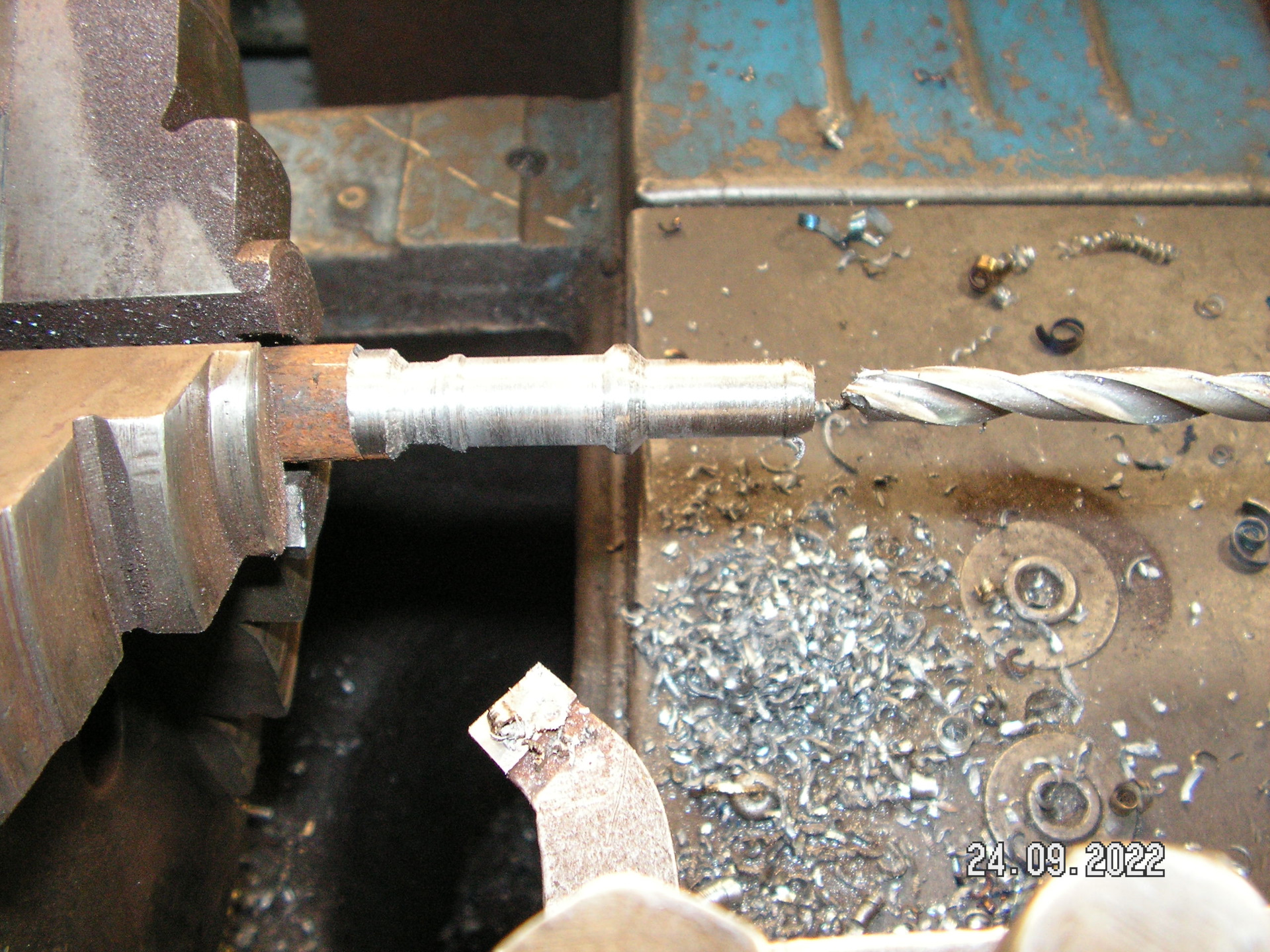

Для соединения двух радиаторов пришлось выточить переходной штуцер 10х12мм.
Снизу на обвязке радиатора приварил два кронштейна. И приклеил к ним снизу куски настила (резину не нашел).

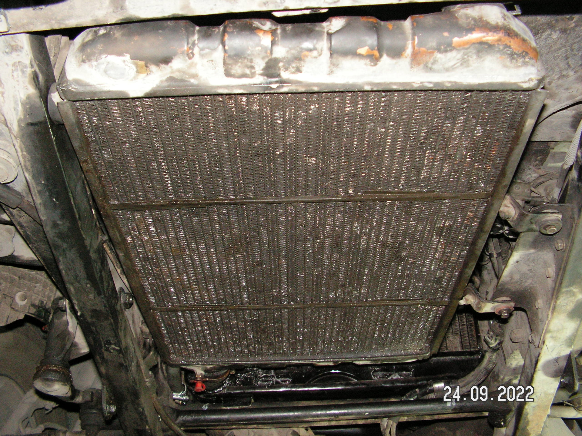

Установил основной радиатор.
Так-же установил дополнительный радиатор.

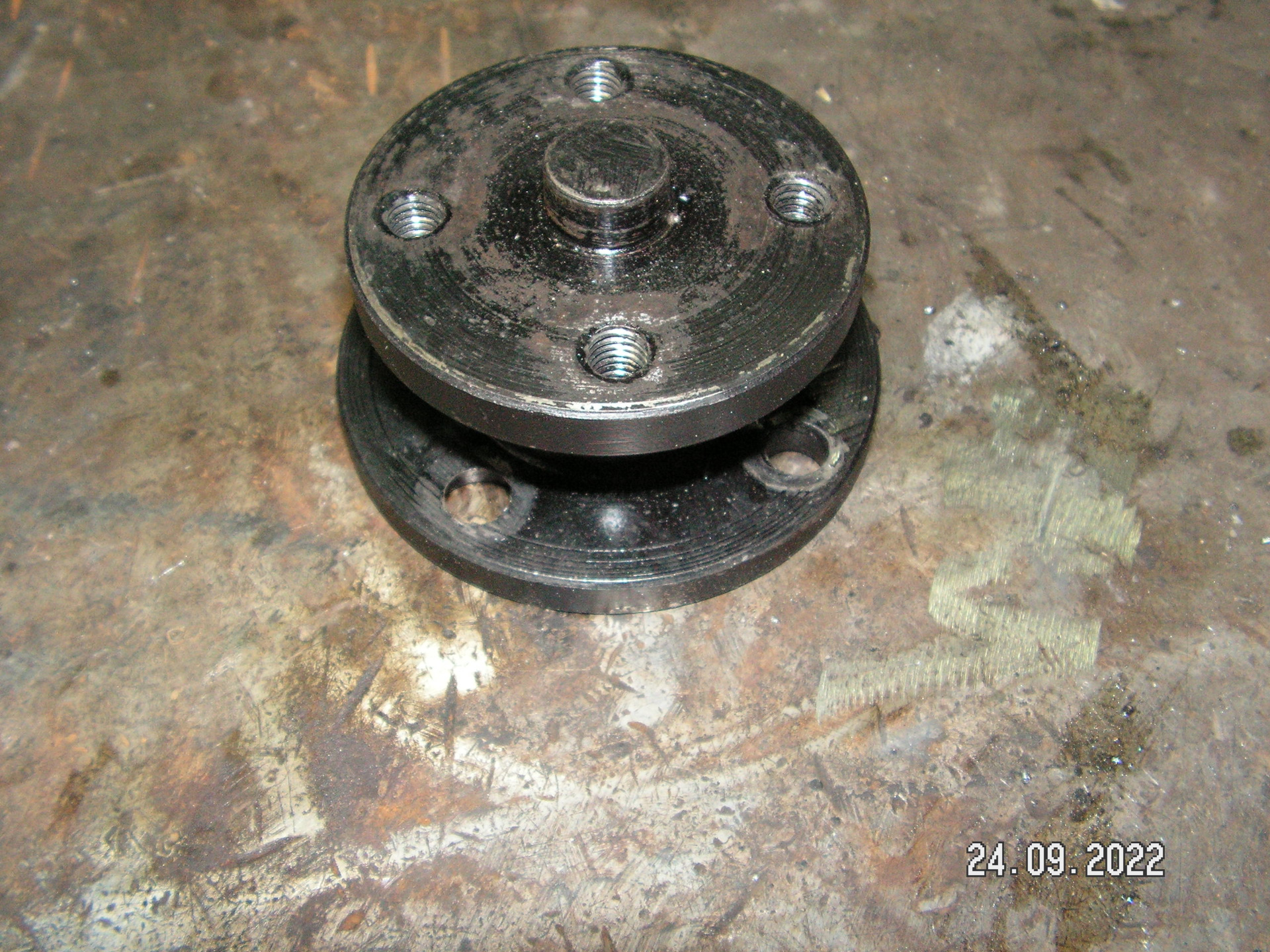

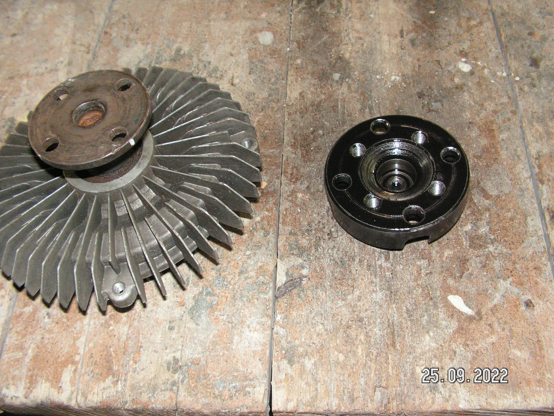

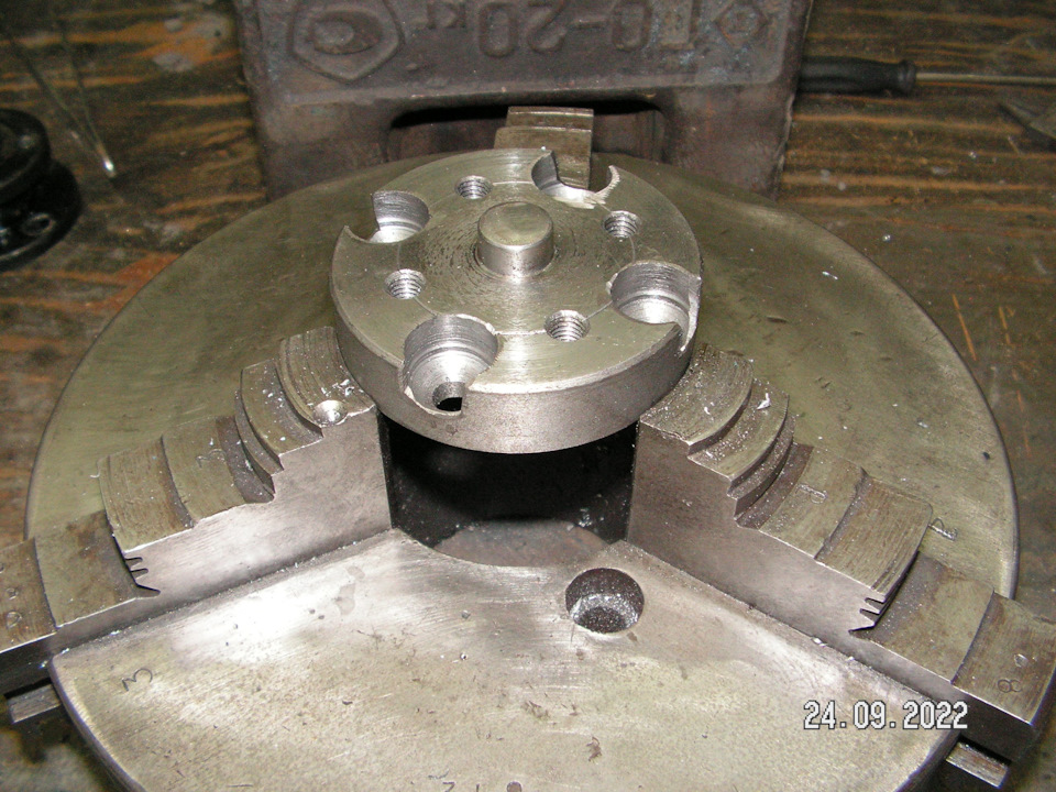

Старый переходной фланец уже не подошел.
Пришлось выточить новый (более короткий) шириной 30мм. Так-как ширина основного радиатора больше. И вентилятор с вискомуфтой не входил.
Покрасил переходной фланец (предварительно проверил подходит-ли он на вискомуфту).
Установил вентилятор с вискомуфтой на место.

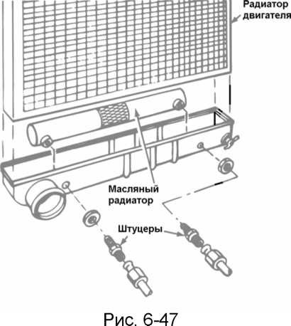

Перед колесом уже есть. Они соединены последовательно. А этот радиатор перед колесом не поставить. Места нет. Слишком он широкий. Я прикидывал его в разные места. Самый лучший вариант получился на основном радиаторе.

Не самое лучшее расположение радиатора акпп. Его бы вынести хотя бы перед колесом.
Ну и ликвидировать его тогда вообще. Меньше деталей — меньше вероятность проблем.
Ликвидировать нельзя. Масло в коробке автомат и так сильно греется. Это не есть хорошо.
на многих машинах этот радиатор идет внутри основного радиатора. С твоими навыками резки/пайки ты это легко сможешь инсталировать. Может попробуешь?
Внутри основного радиатора стоит теплообменник, а не радиатор.
Так есть же перед основным еще радиатор акпп. А этот забьет грязью с колес и толку от него будет меньше чем вреда. Лишняя нагрузка на маслонасос — продавить бОльший объем масла.
Не знаю. За двадцать лет ничего грязью не забило. А по болотам я не гоняю.
Ну хозяин барин. Я лиш высказал свое мнение на тему упрощения и улучшения конструкции.
Спасибо.
Оригинальная схема с двумя радиаторами.
Спасибо. Но это не моя схема. Хотя я её придумал сам. А намного позже увидел такую схему на Японских микроавтобусах. Удивился. Японцы стырили мою идею. )))
