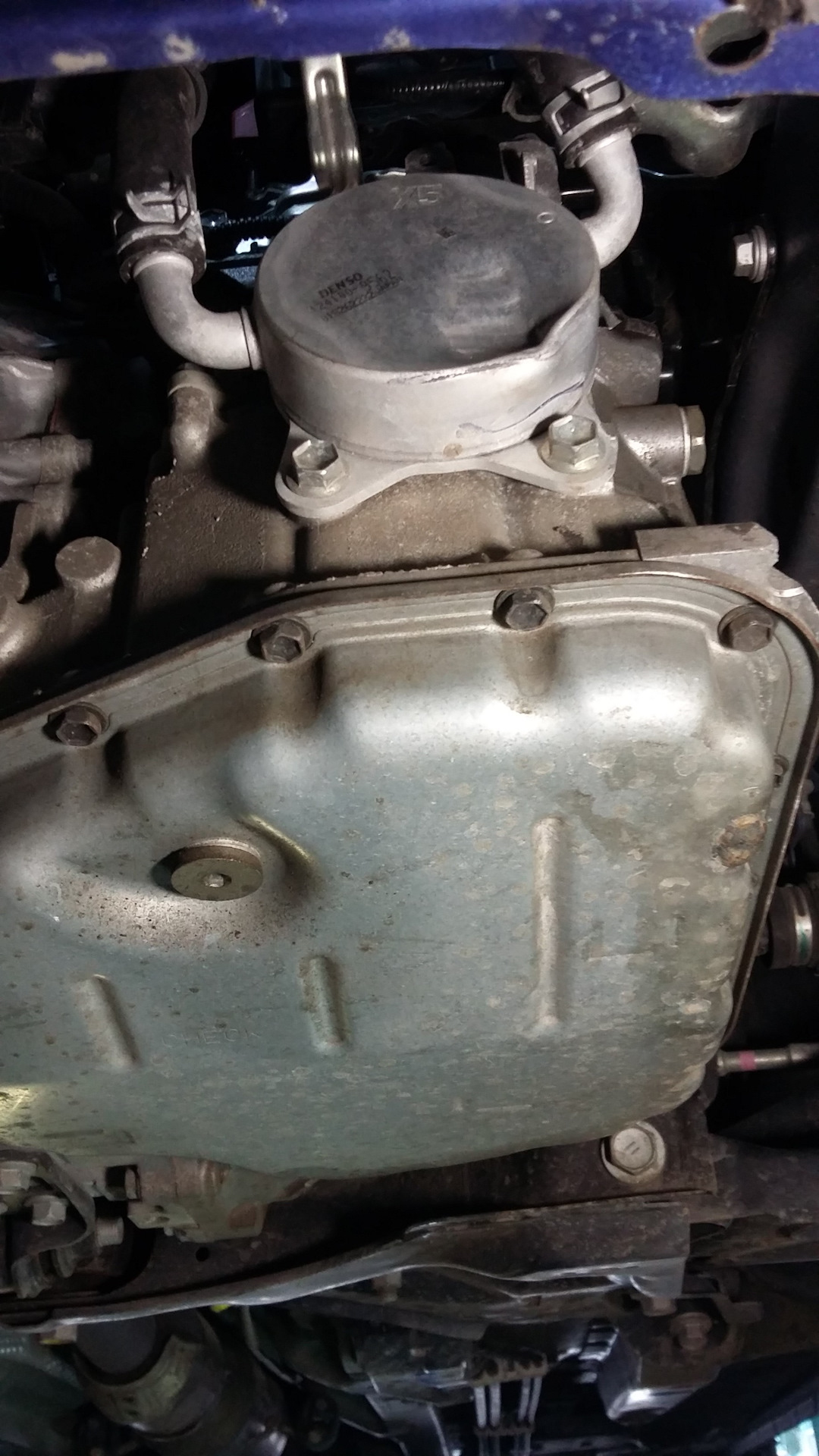

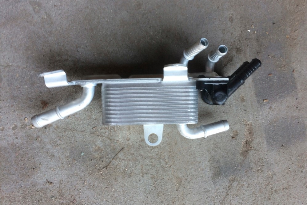

Доброго времени суток)
Подскажите пожалуйста, автомобиль Ford escape 2020 (ford focus mk4)
Сразу под коробкой, установлен теплообменник (фото 1), 2 черные трубки идут на радиатор отдельный (фото 2),
две трубки что сразу возле черных, идут в коробку. И есть еще 2 большие трубки которые смотрят в разные стороны, что это за трубки?
И как работает данная система? В вашем посте описаны варианты только с тепло обменником или только с радиатором, а тут получается комбинированная система?
Если вам не сложно, хотел бы услышать разъяснения)
Заранее спасибо)
Добрый день. Сходу не отвечу. Посмотрю схему.
Спасибо)

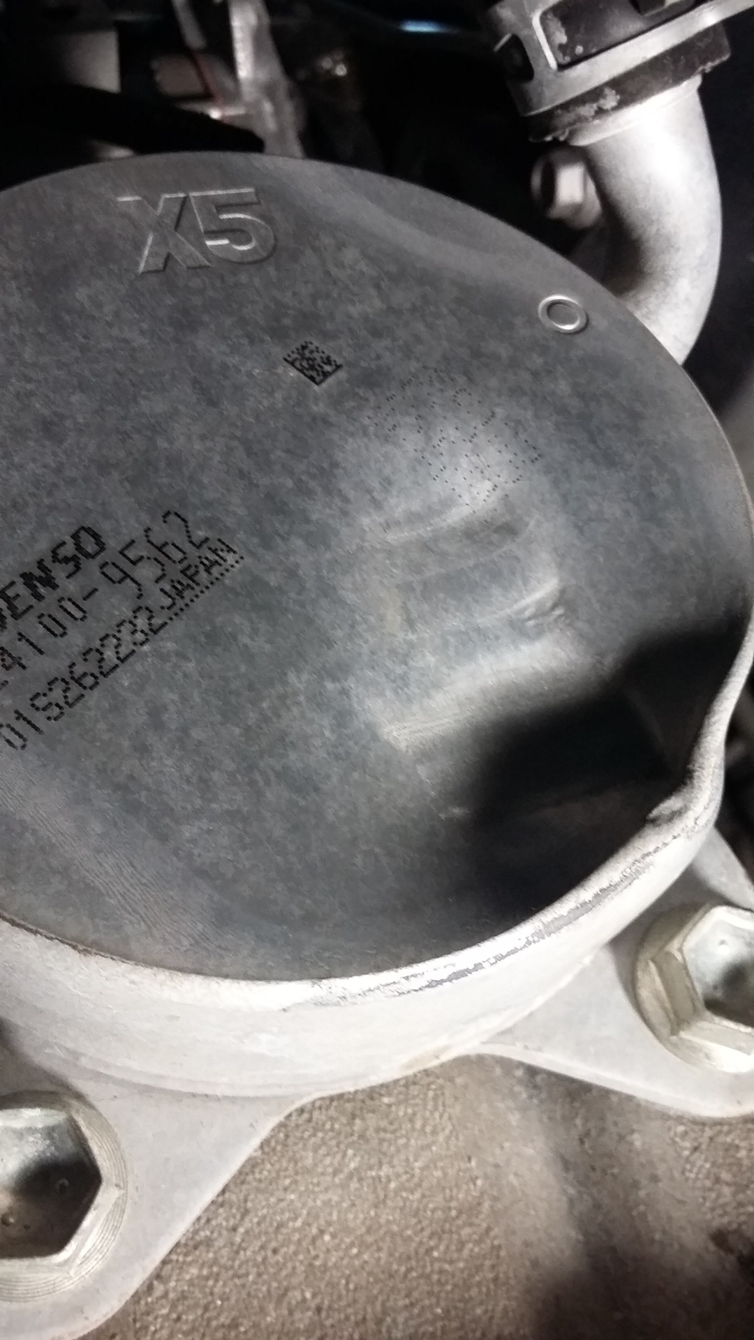

Е 70 35d 2012 год, акпп 6 ст. На корпусе коробки слева подключения трубок к теплообменнику, верхняя и нижняя. Какая из них подача на теплообменник, а какая обратка в коробку?
Надо посмотреть по схеме. Сходу не скажу. Снять трубки и провернуть стартер. Откуда дрыхнет то и подача. Если срочно.

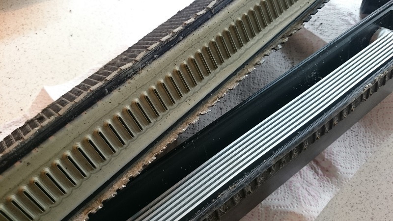

Подскажите пожалуйста как долго можно использовать теплообменник в таком состоянии. Масло хуже охлаждается, есть опасность смешивания жидкостей, попадания антифриза в коробку? Спасибо.
Надо точно менять. Если бы масло смешалось — Вы бы уже про это знали…:(Теплообменник состоит из штамповваных перфорированных слоев спаяных по периметру и по трубкам. Значит сейчас -швы не разошлись но важность узла таковачто точно должен быть исправный и чистый.

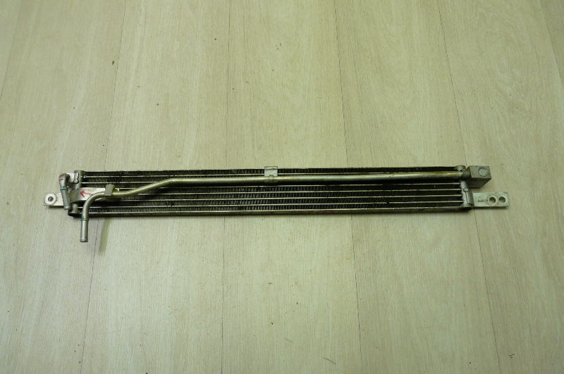

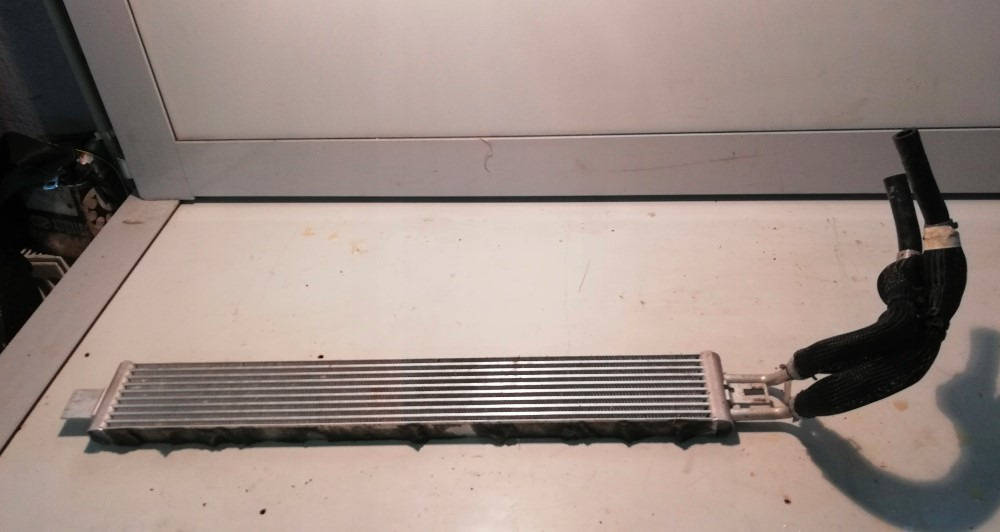

Не подскажите от какой машины сей радиатор ?
фото — взято из интернета — только для иллюстрации
Sergik282
Похож на масляный радиатор газели!
Модель не знаю!
Нету такого на газелях .
Я лично видел стоял!
Может не точно такой, но похож очень!
Тот что стоит на газелях это не радиатор, а его подобие, а тот что на фото выше я спрашивал он даже с термостатом, японский видимо какой то . а вот от какой машины не знаю.
mkcauto.ru/catalog/opel/m…tor-akpp-opel-mokka-2012/
О спасибо, как интересно нашёл его . программка есть такая по фото находит ?
