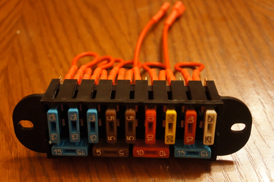

Решил сделать: 5 предохранителей с управлением от сигналки, 2 предохранителя с управлением от зажигания, 2 предохранителя напрямую от АКБ.

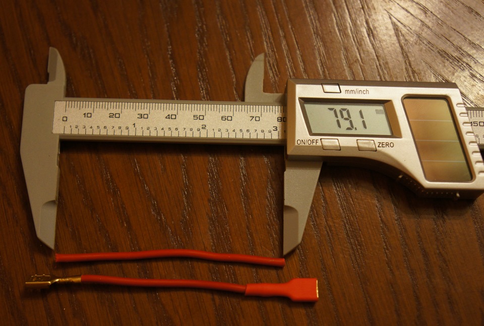

Необходимо изготовить перемычки. Взял провод 1,5 мм.кв. Хотел 2,5-3 мм.кв, но не нашел в продаже. По расчетам 1,5 мм.кв. выдерживает 27-31 А или 380 Вт. Принимая во внимание малую длину проводника, думаю что такого сечения будет вполне достаточно.

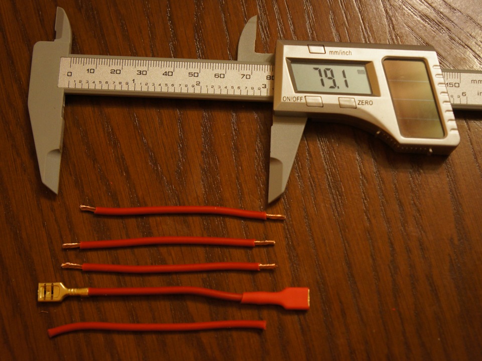

Режем провод на кусочки 6-8 см.

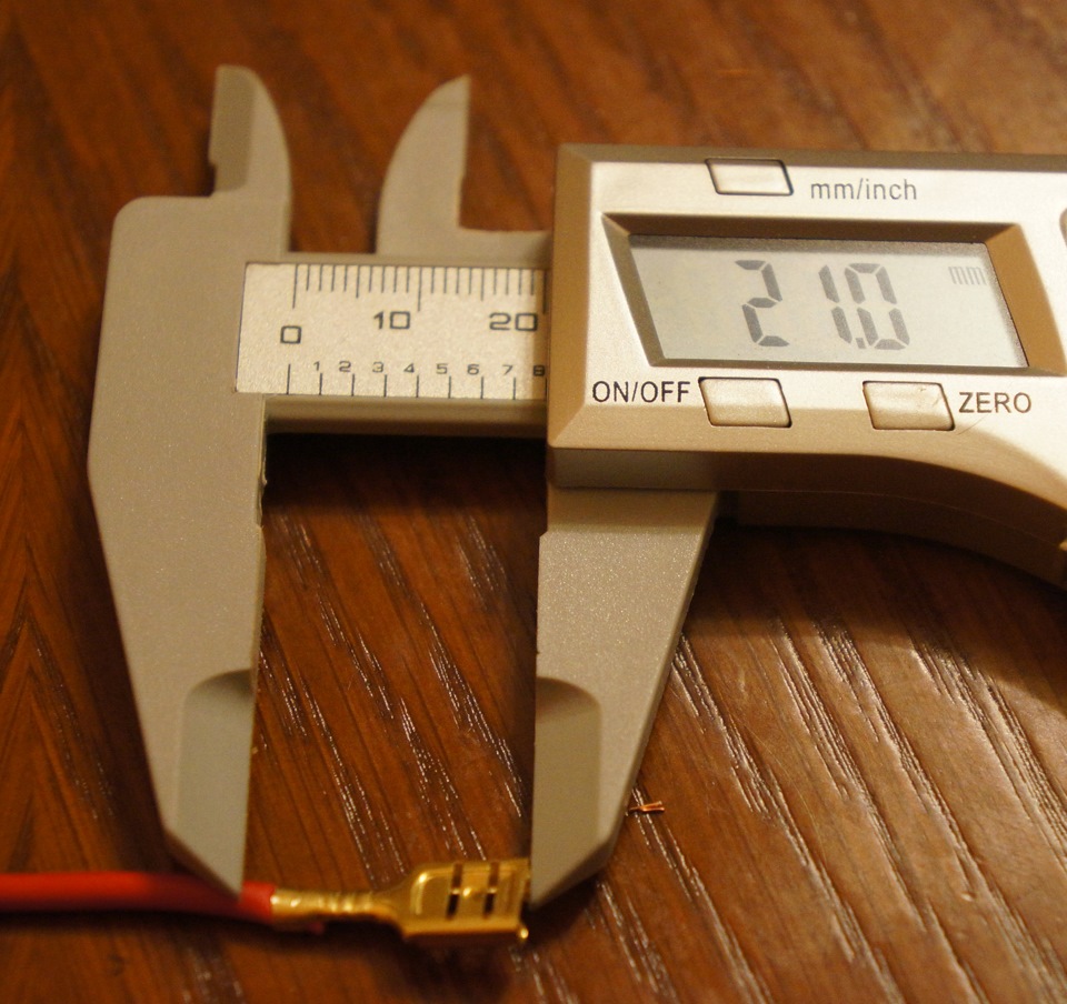

зачищаем, общимаем ножевую клемму 6,3 мм.
режем термоусадку 6 мм на кусочки 21-22 мм. и усаживаем на клемму

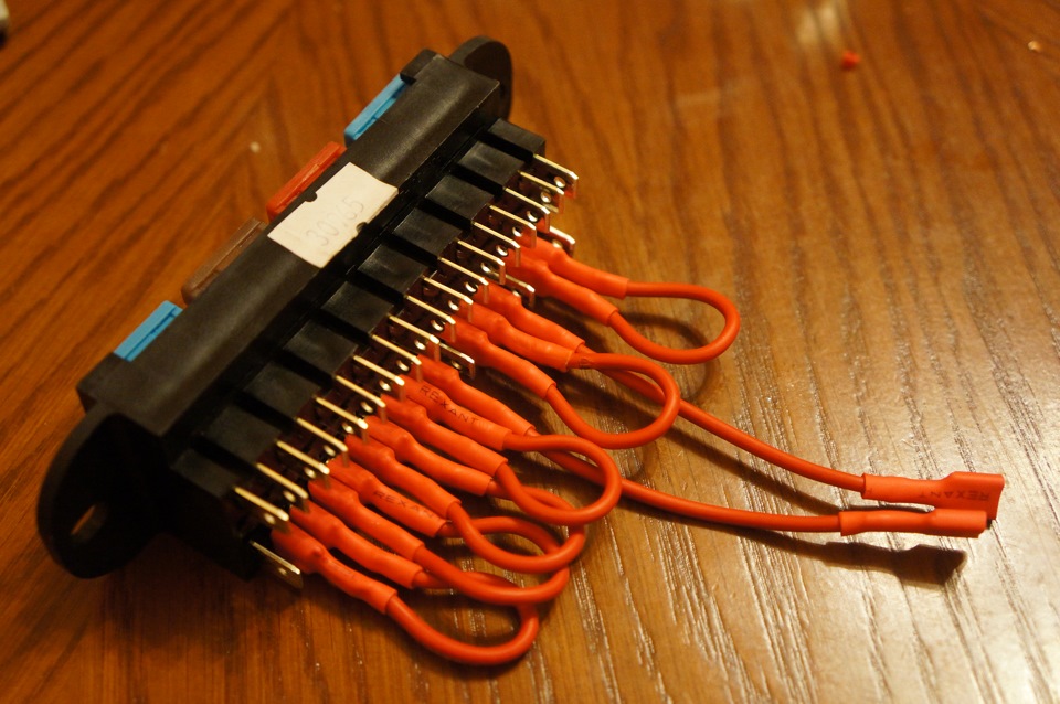

Затем ставим перемычки:
Получилось три ввода от разных источников и три группы предохранителей: 5-2-2.
Видны две свободные перемычки, которыми можно в любой момент изменить источник питания конкретной цепи, например, все цепи запитать напрямую от аккумулятора или от зажигания.
Установка будет осуществлена в пустующее место подушки безопасности.

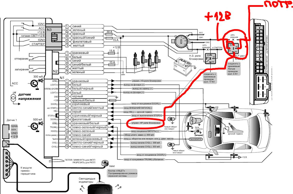

Очень полезно! Спасибо! Вопросик, пожалуйста подробно — как получить от сигналки +12? Я так понимаю, сигналку отключил есть контакт, на сигналку поставил, нет контакта, правильно? Сигналка Shariff ZX 1070 если что. Спасибо!
У сигналок есть допвыходы, на которых появляется плюс или минус, например я блокировки стартера или бензонасоса.
Спасибо что ответил! Если тебе нетрудно, пожалуйста, посмотри, может ты сразу увидишь где тут есть то что мне нужно… А то я не бум-бум( autolocked.ru/wp-content/uploads/2015/07/sxem1.png какой именно провод взять что бы у меня было так как у тебя, поставил — нет контакта, снял — есть контакт. С реле или без? Помоги пожалуйста, огромная благодарность с меня…
То есть мне на блок предох. брать контакт который ты подписал — потребитель, правильно?
Это выход на магнитолу, вход слева +12в
Я понял. Но что бы убедится, для особенных, пожалуйста, какой идёт на блок предохр что б на нем было плюс12 при снятии с охр?
Прости, так неудобно)
Туплю, на новый блок идет вправо потреб. Слева вход от акб или любого другого источника
Всё ясно, спасибо тебе огромное, надеюсь не утомил)
VitaliyFreedom
только контакты реле проверь, устал я))) на сигналке при снятии с охраны появляется минус и реле замыкается, при постановке на охрану минус пропадет и реле переходит в нормально-разомкнутый режим
если использовать вариант с нормально замкнутым реле, то при постановке на охрану оно будет жрать 40 мА
не перепутай провода, бело-оранжевый есть и в другом разъеме, он для НЗ реле
