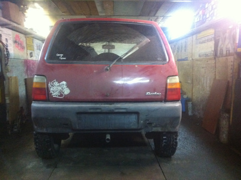

ИТАК! МНЕ НУЖЕН РЕСУРС!
В очередной раз, как то раскидывая мозгом по всему гаражу я вдруг неожиданно вспомнил о том, что наибольший износ деталей ЛЮБОГО МЕХАНИЗМА происходит тогда, когда имеет место быть граничное или сухое трение пар. И ТУТ ЖЕ В ГОЛОВЕ КРУПНЫМ ПЛАНОМ ВЫСКОЧИЛА РЕКЛАМА МОТОРНОГО МАСЛА "кастрол магнатек" :-D :-D :-D
Благодаря маркетологам, об этом знают наверное даже дети)))
КОГДА ПРОИСХОДИТ НАИБОЛЬШИЙ ИЗНОС ДВИГАТЕЛЯ? — В МОМЕНТ ПУСКА ПОСЛЕ ДОЛГОЙ СТОЯНКИ(одной ночи достаточно)
ПЕРЕЙДЁМ К СУТИ…
Дело тут вот в чём — маслонасос не в состоянии ЗАРАНЕЕ подать масло к узлам трения перед пуском мотора, ибо приводится в движение самим мотором… Ситуация усугубляется ещё и тем, что сначала нужно заполнить полу пустую, а иногда и вовсе пустую систему подачи смазки, а движок то уже работать начал… А масло в добавок ещё и холодное — густое, сопротивляется… ПАры трения в этот момент работают на запасах масла, оставшихся в их зазорах, испытывая граничное трение!
ПЛОХО?
ПЛОХО! ! !
ЧТО ЖЕ ДЕЛАТЬ? — ПОДАТЬ МАСЛО В СИСТЕМУ РАНЬШЕ, ЧЕМ ДВИГАТЕЛЬ НАЧАЛ РАБОТАТЬ…

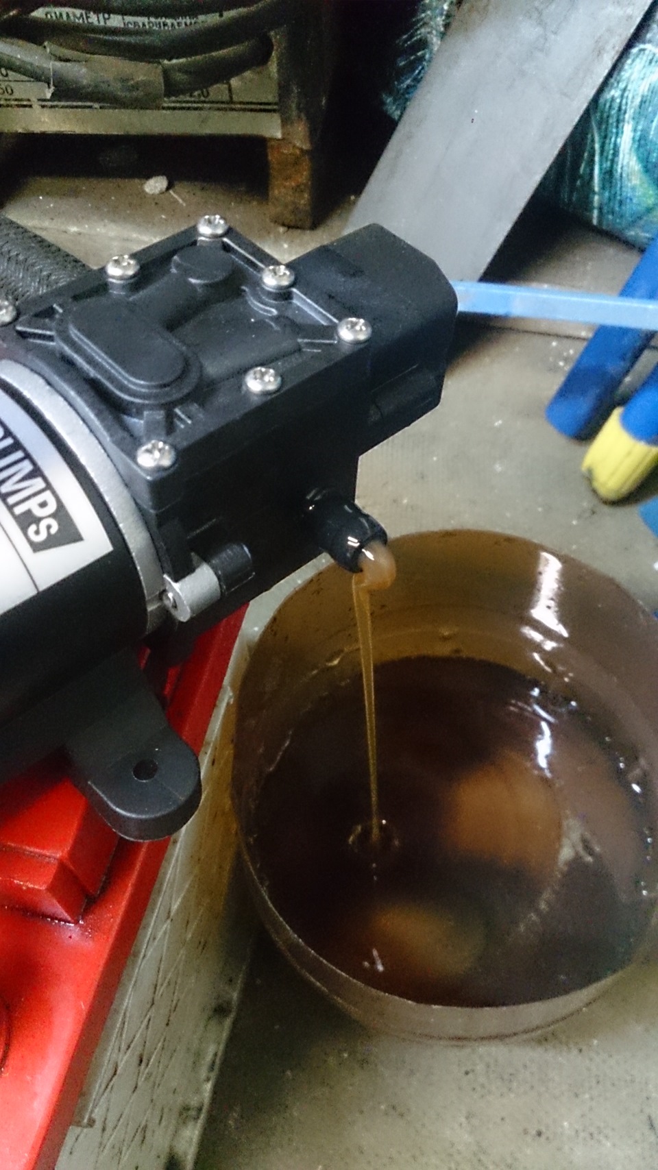

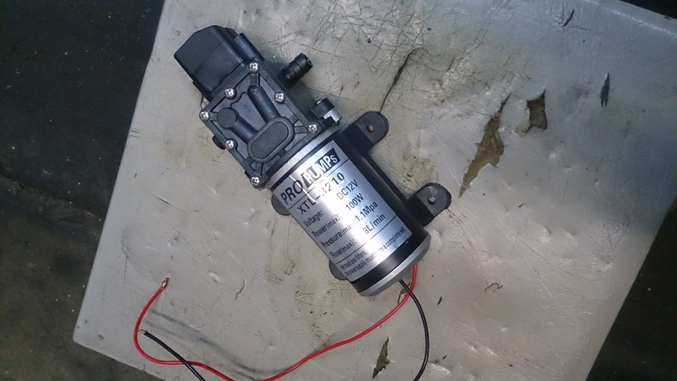

Вот собственно поэтому я и приобрёл данный девайсик :-) Даст ли он дополнительный ресурс моему моторчику? НЕСОМНЕННО! ! !
Это мембранный насос высокого давления с регулируемой отсечкой. Т.е. можно регулировать давление при котором насос выключается.
Вот его характеристики:
Потребляемая мощность — 100w 12v
Производительность — 8 литров в минуту
Максимально создаваемое давление — 11атм.(максимальное давление регулируемой отсечки, т.е. давление можно регулировать)
Максимальная температура жидкости — 75C°
Конечно температура прокачиваемой жидкости очень далека от идеала, но лучше насоса просто не нашёл. Собственно, я и не собираюсь им горячий мотор подкачивать. Датчик температуры масла будет следить за этим и разрешать или запрещать прокачку масла…
Производительности для окушого мотора — более чем…
На фото прокачивается редукторное масло "тнк" вязкостью 460 единиц! — ОЧЕНЬ ГУСТОЙ КИСЕЛЬ! При такой вязкости поток примерно в половину медленнее, чем у обычного моторного масла и составляет примерно 3л/м — НО ЕГО НЕ ОСТАНОВИТЬ! До тех пор пока либо не сработает отсечка, либо не лопнет стенка насоса😄, что врят ли произойдёт т.к. толщина стенок соответствует отливке края верхней крышки ~5мм

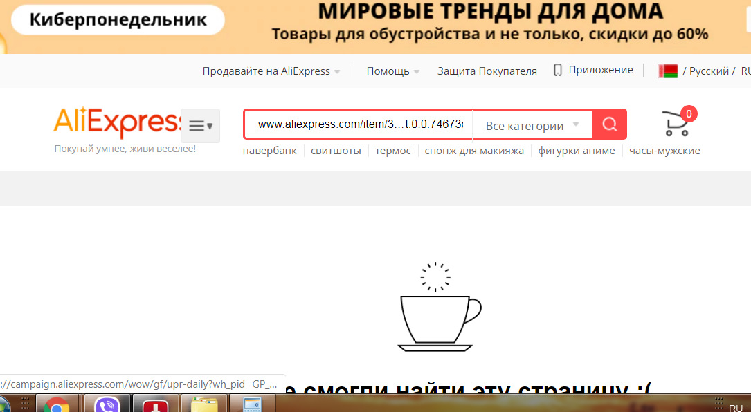

Вот введённая ссылка в поисковик али
Через такую штуку можно реализовать подачу масла!www.aliexpress.com/item/3…t.0.0.74673c003WYlcu&mp=1. www.aliexpress.com/item/U…85c-190c/32791578183.html ru.aliexpress.com/item/Tr…l?ws_ab_test=searchweb0_0, searchweb201602_0, searchweb201603_0, ppcSwitch_0&algo_pvid=7b33bcb9-debb-4504-a66b-db01e3c24555&algo_expid=7b33bcb9-debb-4504-a66b-db01e3c24555-8
ссылка уже неакивна, и получается что не понятно что это и зачем.
чем это она не активна?вам б** уже и выложили что бы не искать!
Вот вторая
Oleg0730
Вот чтвёртая ссылка в своём поисковике что даёшь
зарегись в алике значит!
Я зарегистрирован. Для ссылки для поиска регистрация не нужна, умник.

Насос, да, внешне доверия не внушает, но я его изрядно помучал и он оправдал все возлагаемые на него надежды. Производительность у него к стати очень большая! 8литров в минуту! Для примера: предпусковой масляный насос для трактора кировец К700 имеет производительность 10 литров в минуту, это всего на 20% больше. Объёмы масляных систем этого трактора и любой легковушки думаю сравнивать бессмысленно😀.
Качать думаю до 4…5 атмосфер, как и штатный. Топливный дизельный фильтр будет стоять на заборе масла. Забор масла будет производится непосредственно с поддона вторым маслозаборником. Под этим фильтром я имею ввиду дизельный фильтр грубой очистки, это просто напросто очень мелкая сеточка наподобие как в пирамидках заварки липтон🙂. Как долго незнаю — практика покажет.
1.Отсекать давление не буду. Перебора давления не возникнет т.к. в любом штатном насосе есть клапан сброса лишнего давления. При пуске двигателя, штатный насос при наличии давления в системе просто будет сбрасывать лишнее масло обратно в картер. Обратный клапан в масляном фильтре: да переживёт и очень даже спокойно т.к. давление в системе не превысит штатное🙂👍
2.Если есть опасения по поводу прокачки горячего масла через этот пластиковый в обратную сторону и последующую его порчу с вытекающими последствиями, то спешу заверить, что масло через этот насос извне, в обратную сторону прокачать вообще невозможно, внутри клапаны.
Надеюсь ответил на все ваши вопросы🤗

Нет этот насос универсальный… Купил я его на "ebay". Модель XTL — 3210. Высокую температуру к сожалению не держит, но зато им можно прокачивать хоть мазут! Чем не может похваться ни один из электрических "шестерёнчатых" насосов. Т.е. зимой в лютый холод он как раз то, что нужно…

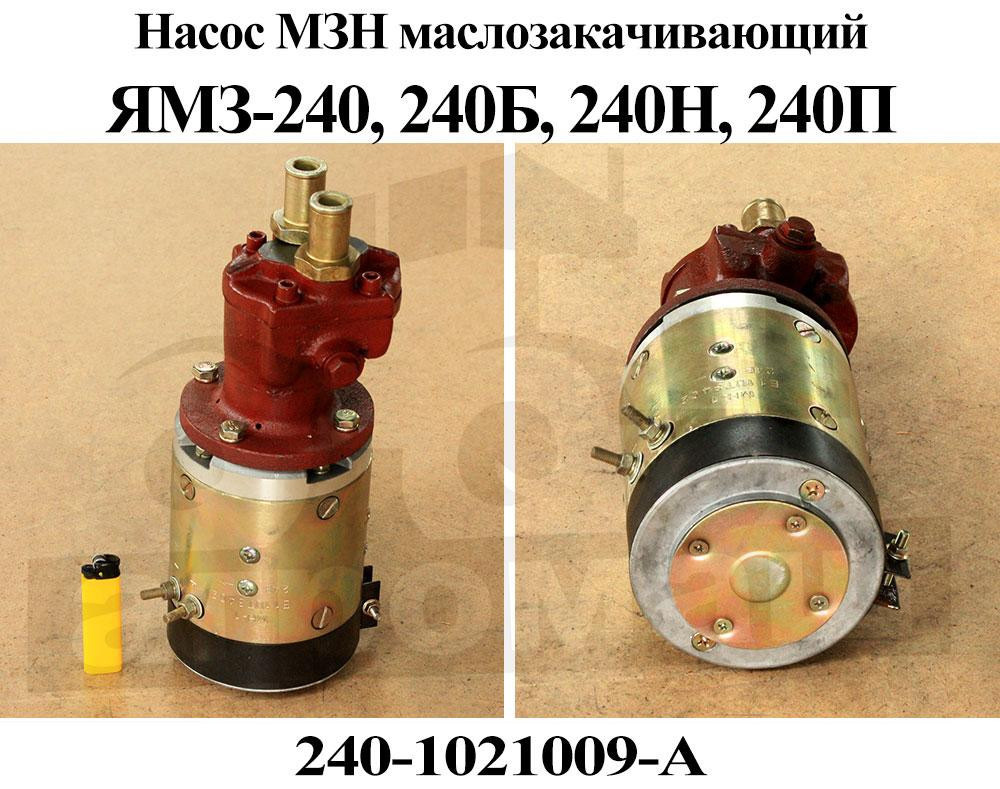

На ЯМЗ-240 (Кировец, БелАЗ) такой насос штатно. Для Оки в принципе не нужно если подогревается поддон и антифриз. Да и если поддерживать температуру антифриза то и масло можно не греть…
вот он родимый!
и он шестерёнчатый!
Да, типа такого. Цена 12167 р. и при этом он на 24В

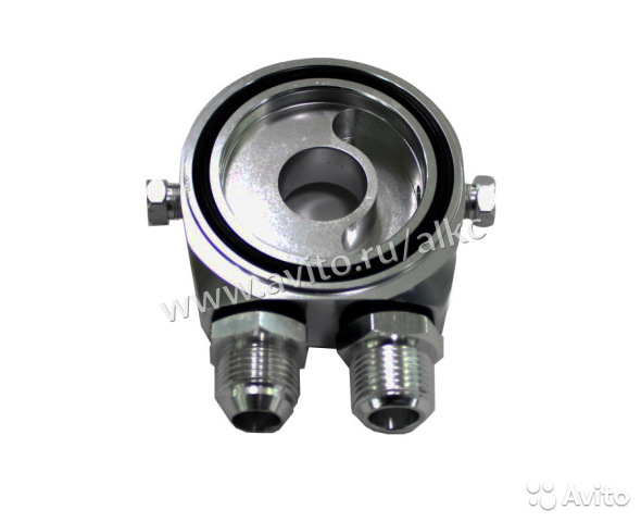

Ещё, как ограничить давление с твоего насоса на заданном уровне и как фильтровать масло с него?
Может подцепить его вход не к поддону а после фильтра?
По-идее если фильтр с исправным клапаном то насос и его каналы заполнены маслом всегда. Если клапан фильтра приоткрыть (как в неисправном фильтре) то за определённое время масло стечёт нах с системы через насос обратно в поддон. Насколько быстро это произойдёт зависит от состояния насоса

а куда он подключается?
Мысль такая: включаться будет через схему контроля температуры и давления масла в разрыв цепи стартёра. Т.е. при повороте ключа на старт, сначала включиться насос, а когда он накачает заданную величину давления в системе смазки, то схема отключит насос и подключит стартер. Что касается температуры: Когда температура будет превышать заданный предел, схема отключит насос и подключит стартер и будет в таком состоянии, до тех пор пока температура снова не опустится ниже предельного значения.
