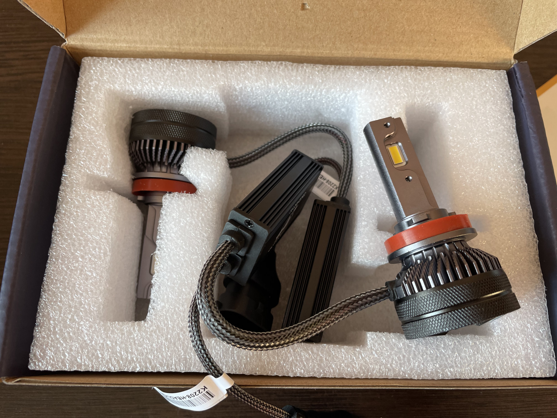

В общем начал искать хорошие LED-лампы. Долго копался в этой теме, пересмотрел огромное количество различных обзоров, сравнений, почитал кучу отзывов. Остановился на Dawn Knight K5C 4300K 110 Вт. Заказал на али с доставкой из России.

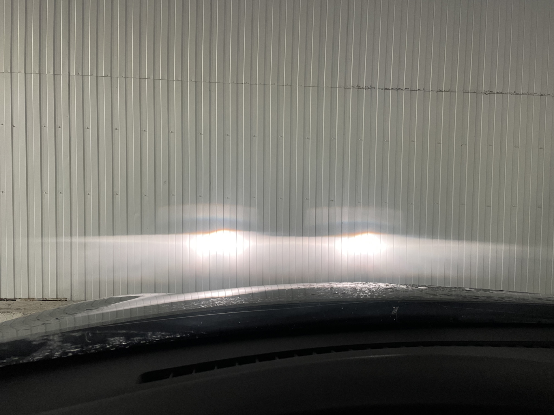

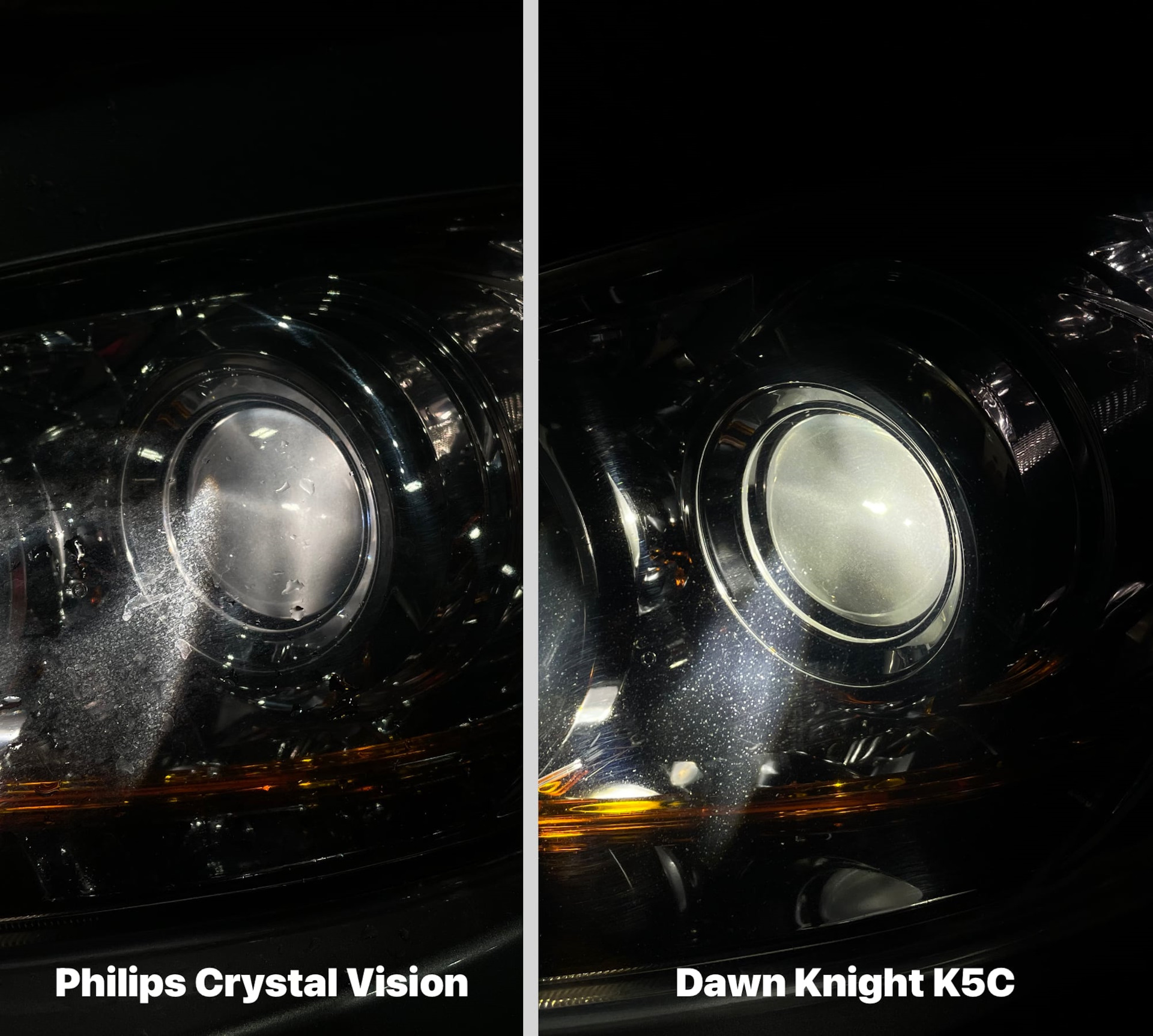

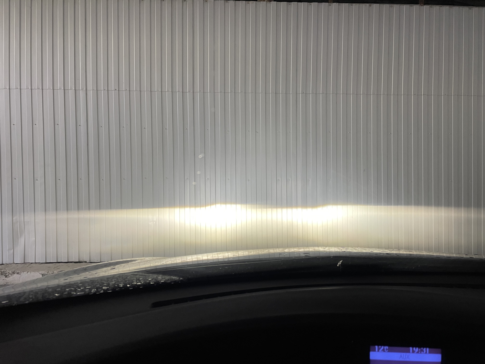

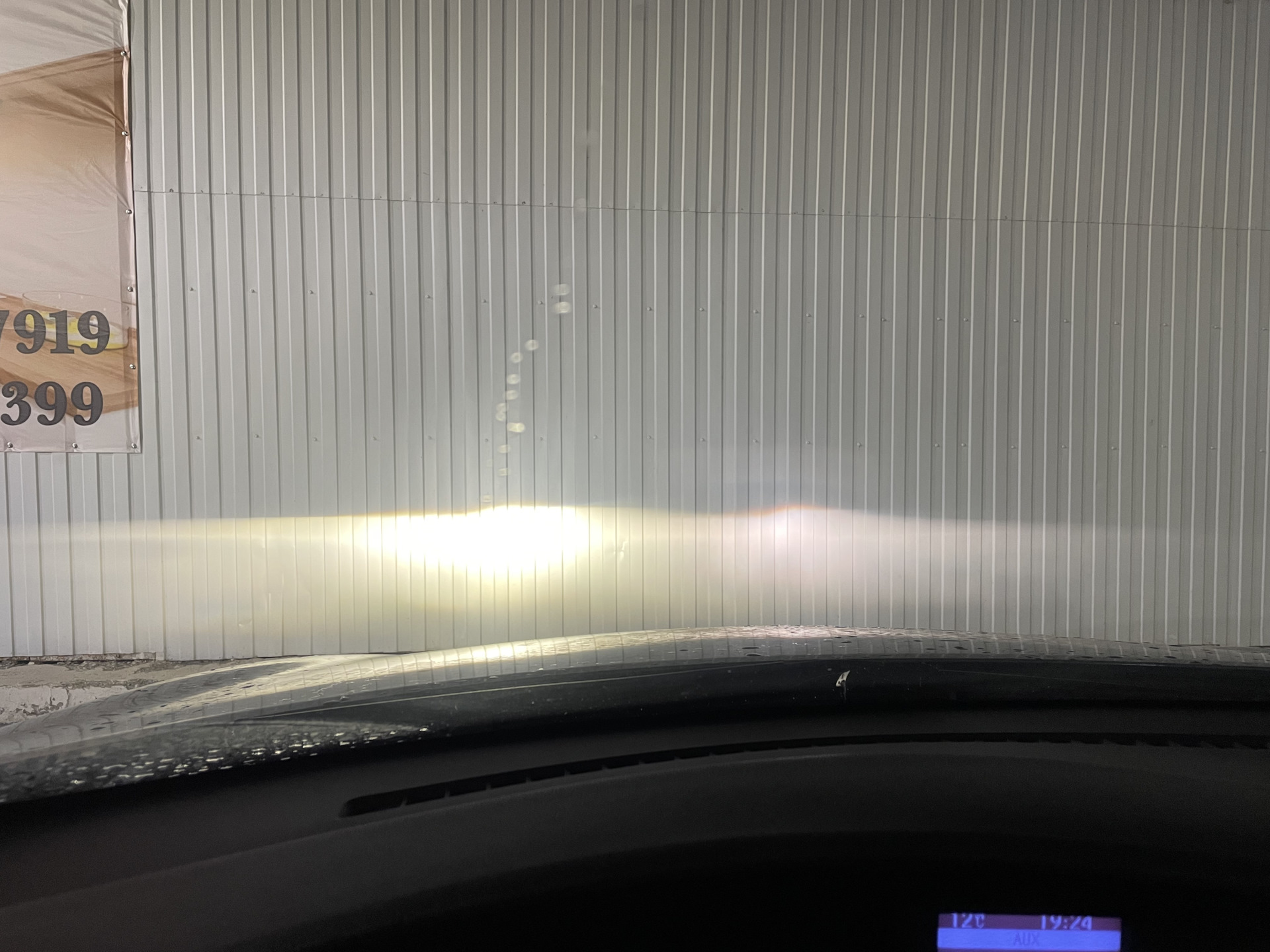

К сожалению, не сфотографировал, как светили галогенные лампы. Но сравнение СТГ и цвета есть.
Хотя у обоих ламп одинаковая цветовая температура (4300K), но K5C чуть-чуть желтее, вероятно, из-за того, что у филипса синее стекло, которое придает холодный оттенок. Но это все равно нейтрально белый свет, который не слишком теплый и холодный.

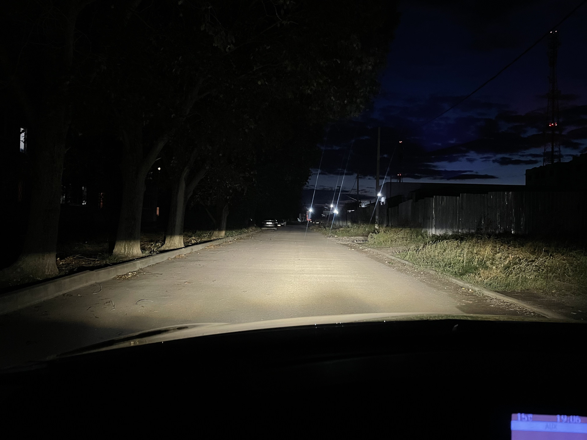

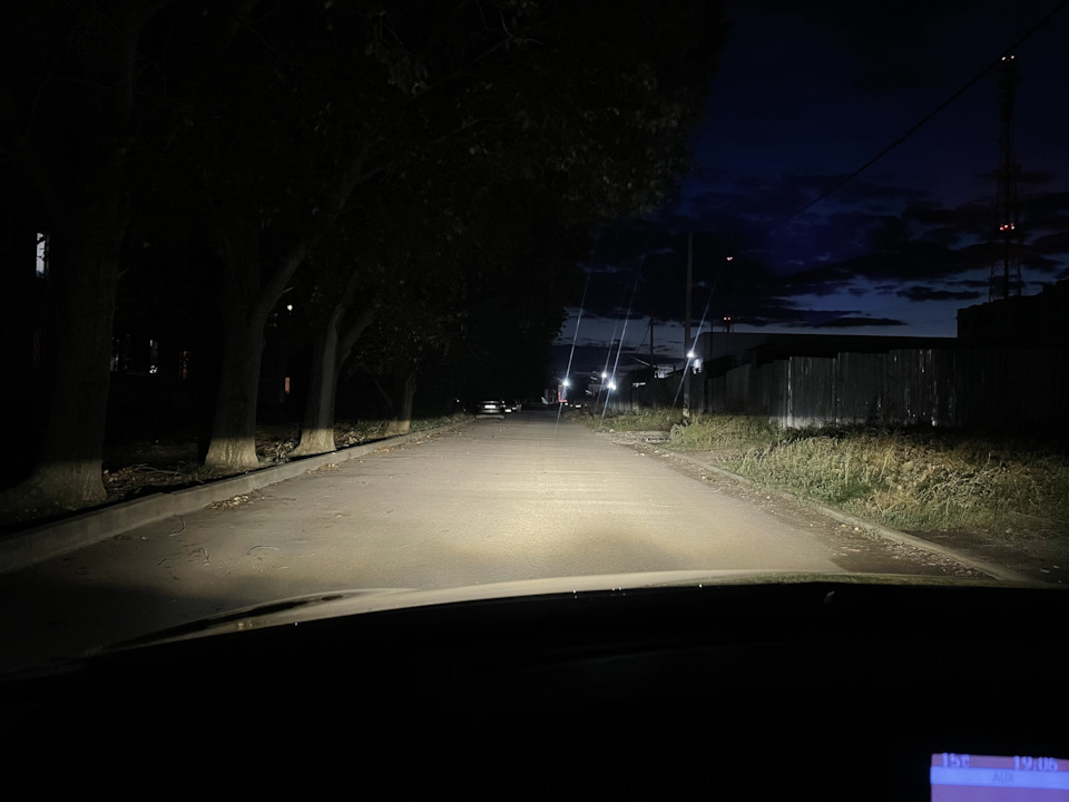

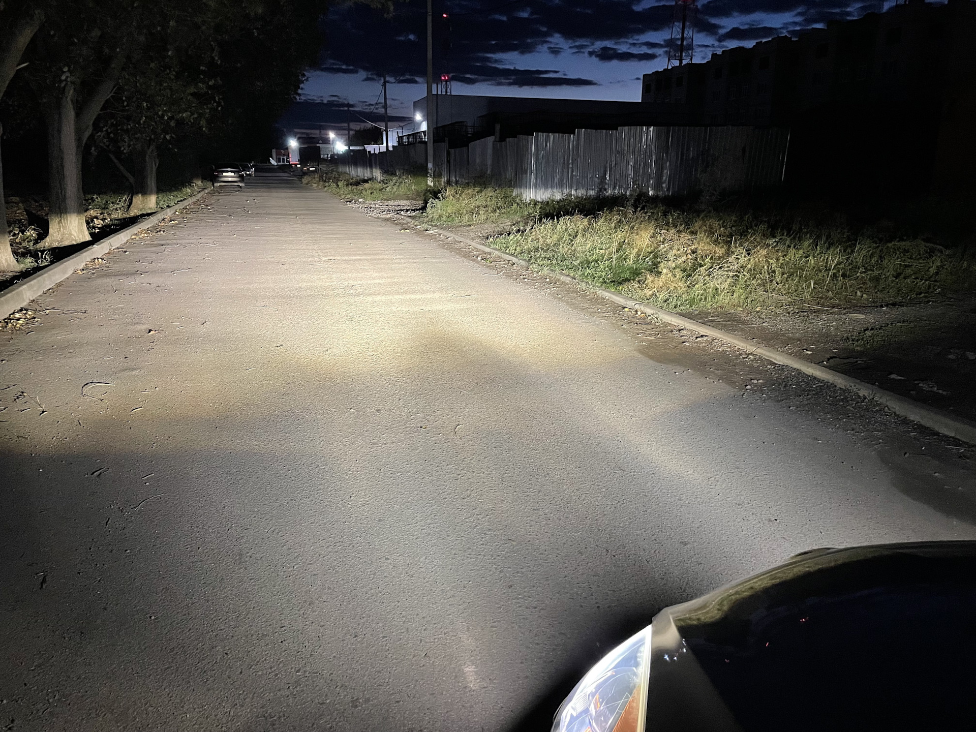

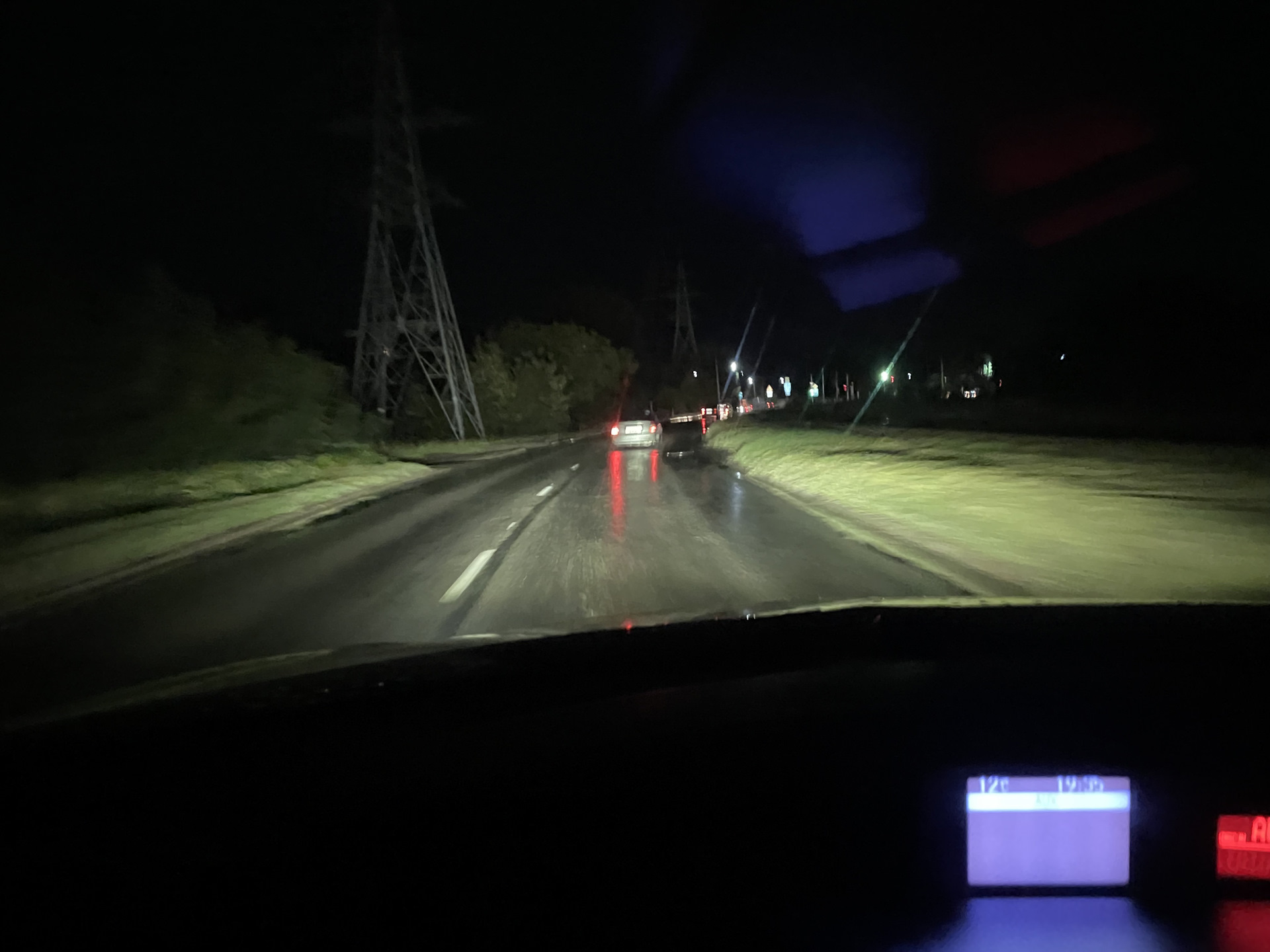

Ну и теперь несколько фото ночью:
Телефон немного вытягивает яркость ночью, поэтому в реальности картинка незначительно отличается. Но точно могу сказать что LED K5C светит намного ярче галогена. В дождь свет сильно улучшился, ночью стало ездить намного комфортнее. Дорога теперь ярко освещается и обочину лучше видно. Если кто думал менять галоген на LED, смело меняйте, не пожалеете.
Сразу скажу по поводу ослепления встречки. Лампы находятся в линзе, что уже намного лучше, чем рефлектор, да и сами лампы качественные, а не что-то непонятное. СТГ четкая, на уровне галогена. После замены ламп заехал на регулировку фар, но регулировать ничего не пришлось, потому что все находится в норме.

Тоже заказал такие. Вот думаю теперь куда расположить драйверы, как закрепить? Вы как поступили?
Пока тоже не придумал. Просто внизу сейчас висят.
А соединение драйвера с проводкой герметично? Просто для меня это первый опыт со светодиодными лампами в авто…
Для меня тоже) Все герметично. Я на прошлой неделе мыл подкапотное пространство и все работает.

Устанавливается без проблем? Пилить/сверлить и тд ничего не надо, всё влезло в штатные места?
Да

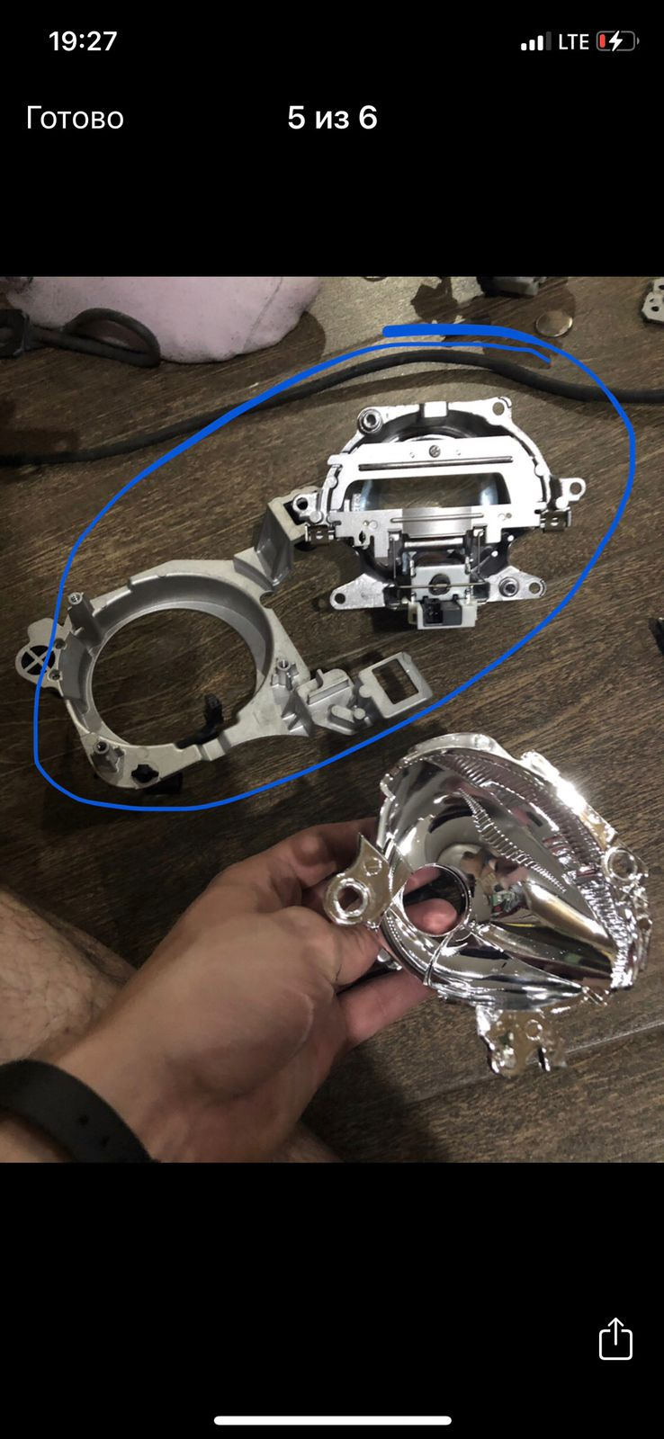

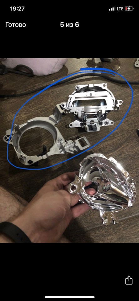

А учитывая что источник света не в фокусе рефлектора — кайфуют все…
Какого рефлектора? В ближнем линза.
А у линх нет рефлектора?))
Он носит лишь декоративную функцию и не участвует в формировании пучка света. Хоть в чёрный цвет крась его (как многие и делают).
Да ладно?
Я должен на это как то ответить? Если есть другая информация — делись.
То есть то что в нижнем правом углу можно красить в черный?
Дело каждого, но много примеров на драйве, где так и поступают.

У меня ледовские, но светят они совсем иначе, тут что дальний бомбит)
Нет) Ближний в самом высоком положении, т.е. в нормальном, согласно стенду для регулировки фар. Тут скорее телефон вытягивает картинку. Я отключил ночной режим, но свет все равно немного ярче, чем реальной жизни.
