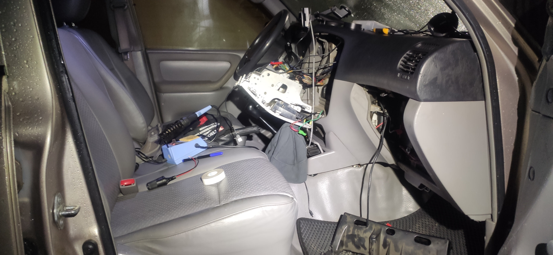

При прокладке кабеля камеры до лобового стекла, порадовала простая и удобная разборка/сборка обшивки салона. А при прокладке питания до регистратора точно так же легко разобралась центральная часть консоли. Здесь, правда, была небольшая заминка — я не сразу сообразил, как вообще подступиться. Но ребята из WhatsApp-чатика по стопяткам помогли(отдельное спасибо Сергею MoveMan!). Оказалось — вертикальные панели, в которые встроены воздуховоды, сидят просто на защёлках, и легко вынимаются при помощи пластиковой монтажки.
После этого появляется доступ к 4 болтам, которые держат всю оставшуюся центральную часть. Откручиваешь их — и вынимаешь всё разом.
Провод питания от регистратора оканчивается фишкой для прикуривателя. Т.к. за центральной консолью вполне хватает места, решено было пока ничего не резать, а посадить туда "маму" прикуривателя.
По заветам Миши miklml, подсоединение к имеющимся проводам делается в четыре простых этапа:
1. При помощи турбо-зажигалки зачищаем изоляцию на участке нужного провода.
2. Аккуратно и плотно подматываем новый провод к оголённому месту
3. Как следует пропаиваем место соединения. Никаких паяльных кислот и жидких флюсов лучше не использовать — со временем могут сожрать провода в месте соединения — ну или нужно их потом нейтрализовывать.
4. Аккуратно изолируем место соединения.
Ну и я теперь ещё заодно добавляю метки на кастомные провода. Потом легче будет разобраться, во время ремонта, особенно где-нибудь в полях.

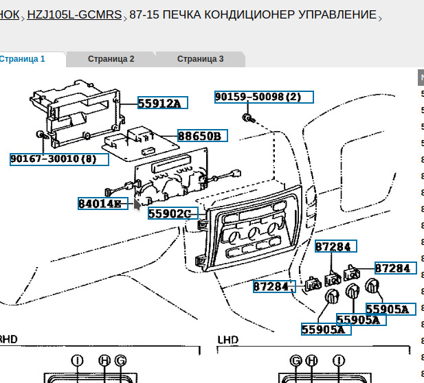

А при подобном разбирании панели доступ к кнопкам климата тоже открывается? Толком не работает кнопка задней печки — надо как то добраться и почистить
Кнопки же, вроде, часть блока управления климатом? Я, если честно, не всматривался там в детали. Среди фото, которые делал, вот такое нарыл.
Ну да часть. Их как то спиртом чистят
vavil79
Вот как-то так
