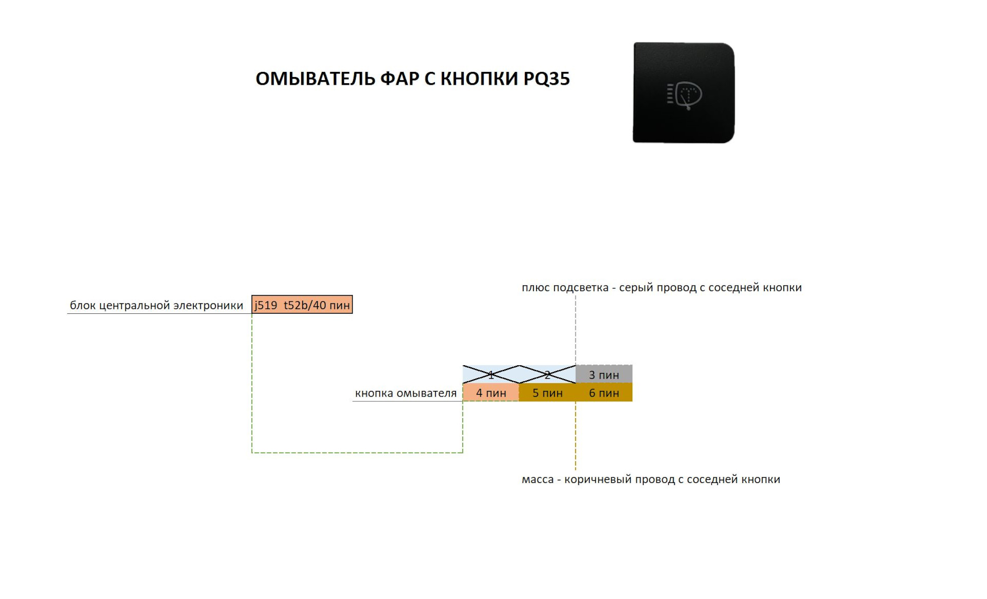

Еще летом созрел план по установке омывателя для камеры заднего вида, ибо в прошлом на тигуане часто пользовался данным функционалом в межсезонье!
Так как у меня ранее стоял бампер с омывателем фар и выводом отдельной кнопки на включение принято решение задействовать насос фар на омывание камеры заднего вида.
Для этого я поменял сам насос (так как насос, который стоял на омывание фар слишком мощный),
Номер насоса 1K5955651 и прокладка (12X6,5) 443955465 которую вставил в прокладку 20,2X9,5 431955465A, плюс перепиновал фишку (8P0973722) фишка от насоса на фары не подойдет. Трассу до камеры я купил от тигуна (как вариант можно купить 1J0955751D трасса (гофра)), обмотал ее тряпичной изолентой и проложил от насоса до багажника, от панели багажника до уже самой камеры я использовал оем резиновый шланг 2D0955962 так как пластиковый шланг в районе сгиба дуги открытия крышки использовать нельзя ввиду его перелома. Уже потом после доработки я наткнулся на прозрачный шланг длинной 5 метров можно использовать и его VSK00067672. Фитинги, которые использовал для соединений 5J0955871A фитинг мама, 5J0955871B фитинг папа, кол-во зависит от ваших соединений.

Подскажи пожалуйста как ты запитал кнопку? Есть схема подключения?
дополнил схекой
