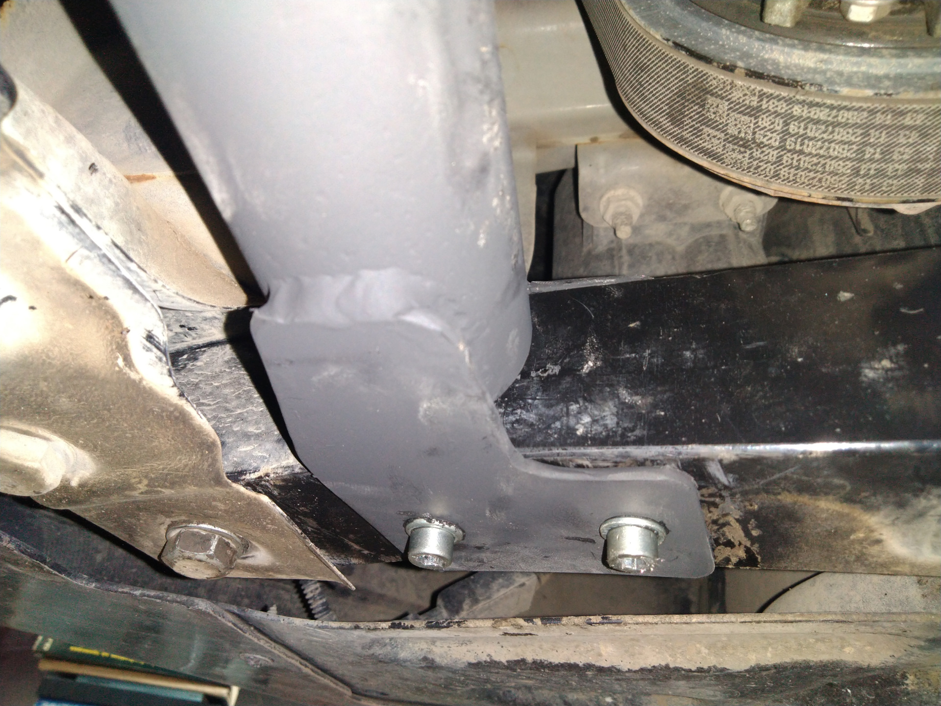

А можно ещё фотки крепления балки к лонжеронам?
Только такое фото, но на ней всё понятно. Сверху и снизу одинаковые фланцы. Болты 6мм, сверху гайка самоконтрящая.
Сверлили ллнжерон насквозь?
Да 7мм сверлом, по 2 отверстия с двух сторон
Болты посерьёзнее и втулить желательно место сверления крайне желательно.
Там только спереди втулка приварена с завода. Всё остальное насквозь, я и не стал заморачиваться с втулками, там фланцы из 3мм стали, ничего не промнет😂😂
Насквозь в месте крепления к подрамнику 2 болта со смещением к рёбрами укосин. Поэтому там без втулок.
У меня профдеформация. Глупых кастомных решений наисправлял немало на клиентских корчелыгах. Два из часто встречающихся: насквозь болт вкрутить без втулки, подальше от ребра жёсткости либо обойтись без рёбер жёсткости на фланце. При эксплуатации неизбежно деформировало стягиваемый элемент и отрывало фланцы.
Не утверждаю, что именно так и будет. Я как правило за криворукими и ненапрягающими мозг делал. И не представляю какую нагрузку фланец передаёт на укосину в случае вашей доработки.
К сути идеи, к способу фиксации подушек и сварочным швам вопросов никаких)
Я думаю по фланцам и крепежу проблем не будет. Не такая уж и сильная нагрузка там, чтобы порвало сварку.
По поводу сварочных швов, спасибо от аргонщика с 12 летним стажем сварки и слесаря с 22 летним стажем. ))))) В свое время много чего по-видал и по-варил!
Это трудно назвать лонжероном, обычный профиль 40х50, чуть задали ему форму и всё.
У меня на бмв 7й серии такой же "лонжерон". Такой же принцип изготовления. Это автопром. Все так делают.
