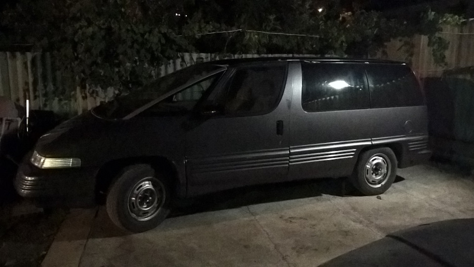

Уважаемые пластмассоводы, может кто сталкивался с такой проблемой по мотору?На холодную поднимает обороты, потом обороты падают, вплоть до остановки мотора.После небольшого прогрева, появляются холостые, но то же нестабильные.Датчик температуры не причём, три поменял, мап и датчик дроссельной заслонки -в норме.Видимых подсосов воздуха не видно и не слышно.Форсунки держат и распыляют нормально.До этого стоял газ, я благополучно всё выкинул.Может что до меня наворотили.Как мотор работал до меня-говорят нормально.Мотор 3.1-моновпрыск.

У меня то же самое на 3.8
Тогда помочь ничем не могу.
И обороты холостого хода, падают ниже 1000, можно поднять немного, у меня, 1100.
Возможно, что забит топливный фильтр или трубопровод, бензиновый голод, но тогда он должен проявляться в режиме нажатия педали газа.
Провалов при нажатии на педаль нет, обороты набирает мгновенно.
У меня аналогичная фигня, только в дождь бывает. Надо перебирать проводку и искать, что глушит мотор. Чек, не загорается?
Нет не загорается и ошибок нет.Единственное, ещё в бензобак не лазил, посмотреть сетку на насосе.
Провода поменяй.
Не причём.
