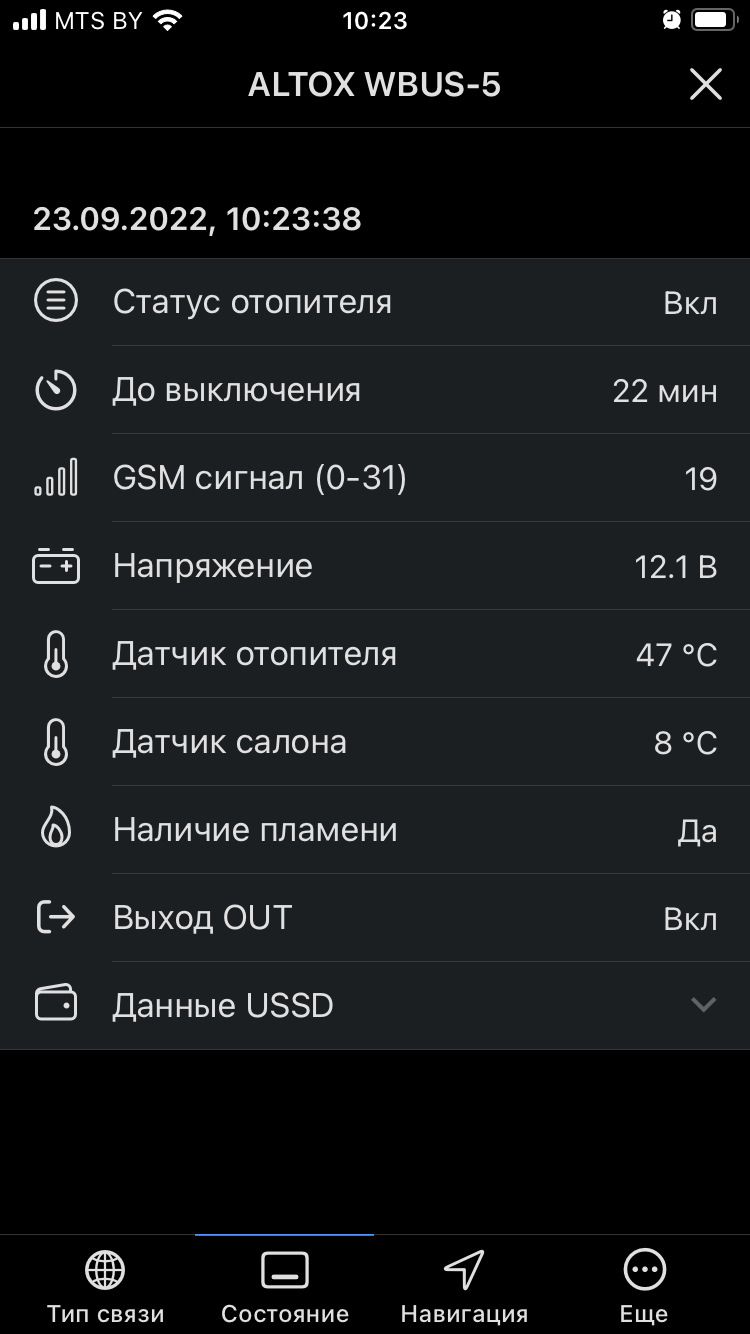

После изучения этого gsm модуля простой таймер уже не хотелось. Пришлось еще доложить 60$ и купить больше новый wbus 5.
Заказал. Через три дня он у меня и через час установлен. Но в этот вечер пуска котла не произошло (((( Как позже вычислил наверно из-за прогретого двигателя. Утро следующего дня, захожу в приложение и запускаю котел. И спустя минуту температура пошла в верх. Я довольный, что все работает))) В минусовую температуру проблем с запуском двигателя не будет.
Заметил, что после прогрева webasto до 80 градусов когда заводишь машину температура падает до +-60 градусов. Это в +5 на улице. Подскажите, это нормально?

Это нормально. Грубо говоря при запуске вы перемешиваете объем антифриза малого круга и объем теплого металла с 6,5 литрами холодного масла с температурой наружного воздуха. У всех так).
Принял. Спасибо)
Думал может термостату капут.
