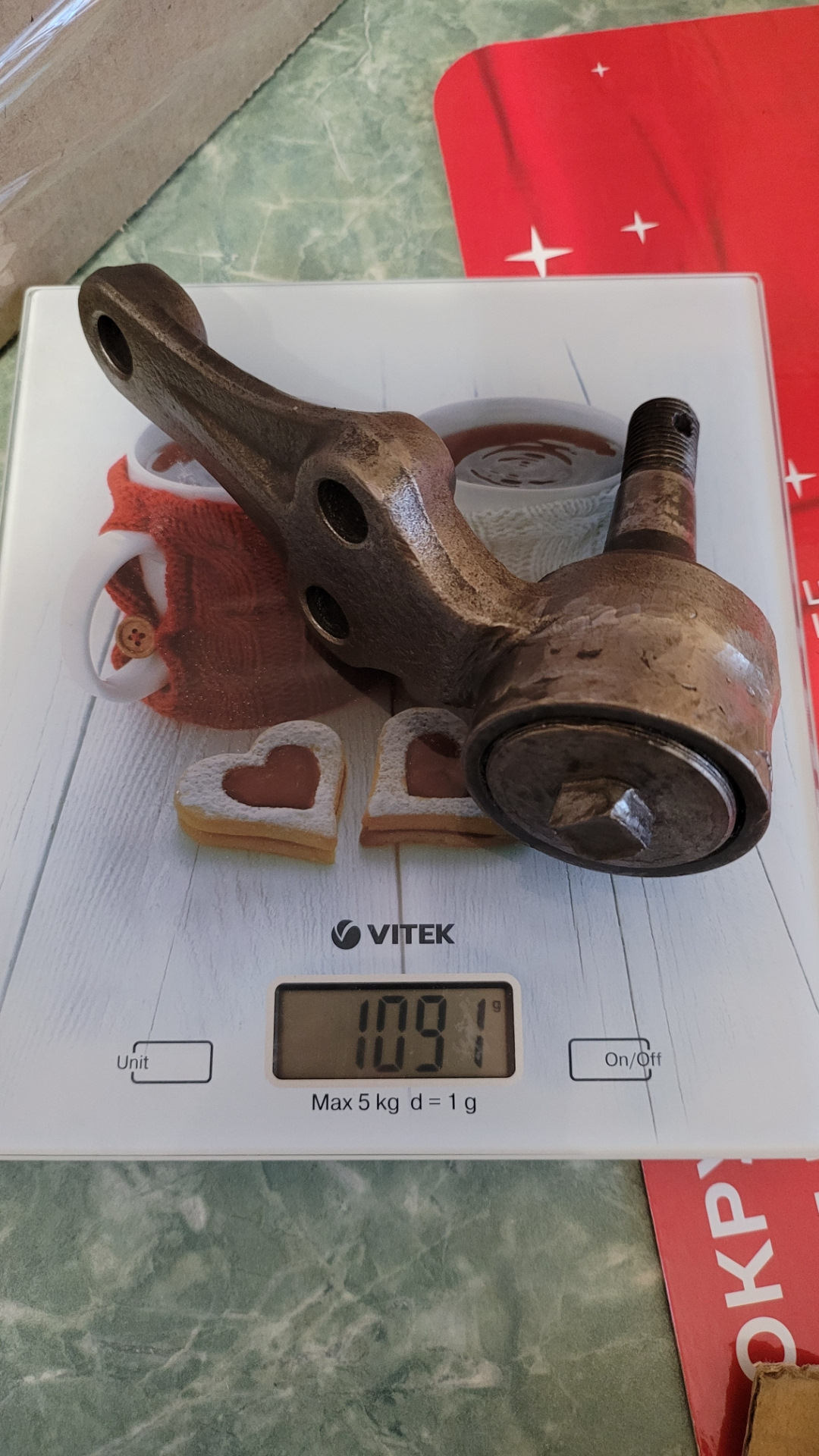

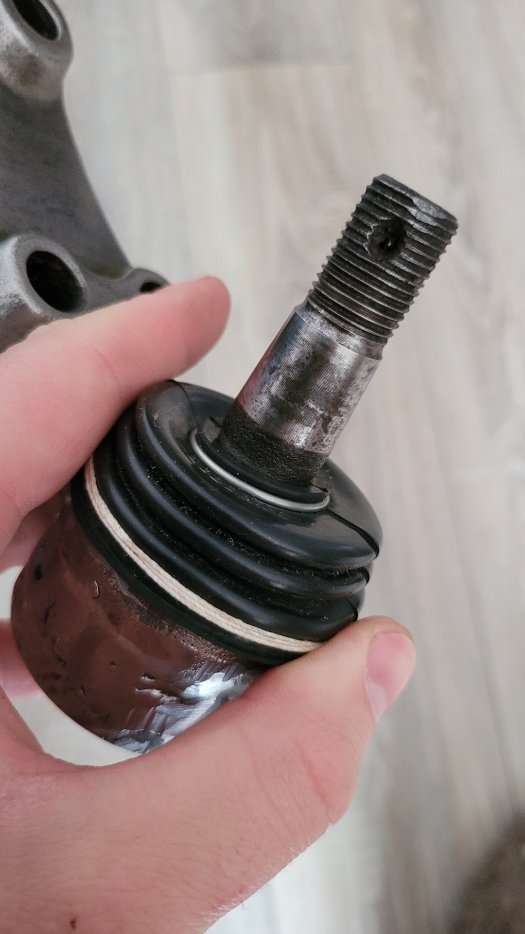

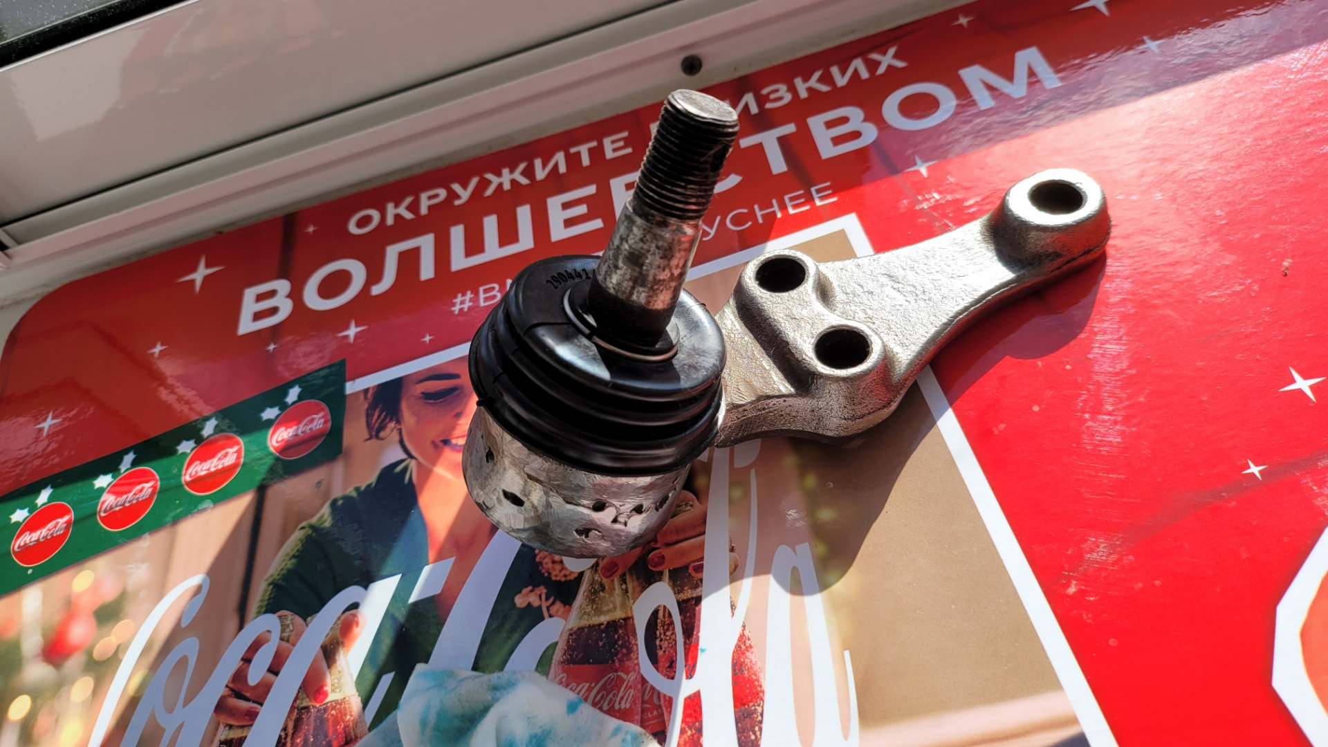

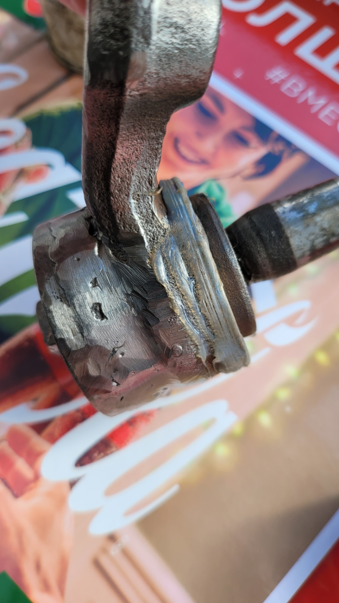

Всем привет! Нашёл в куче хлама старую контрактную опору, решил вдохнуть в неё жизнь!
Так сразу и не вспомню чего менял её, помойму был дикий скрип, как будто телега едет!

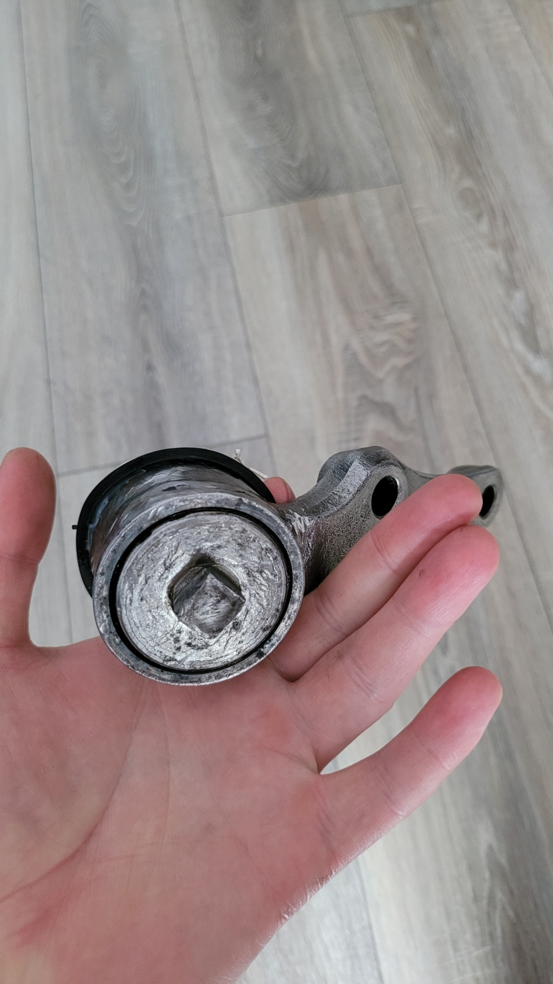

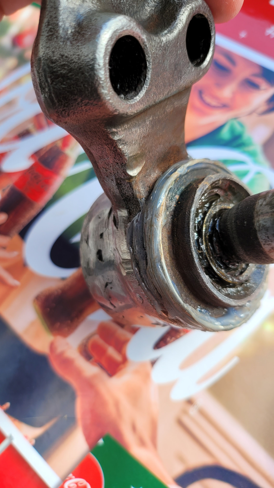

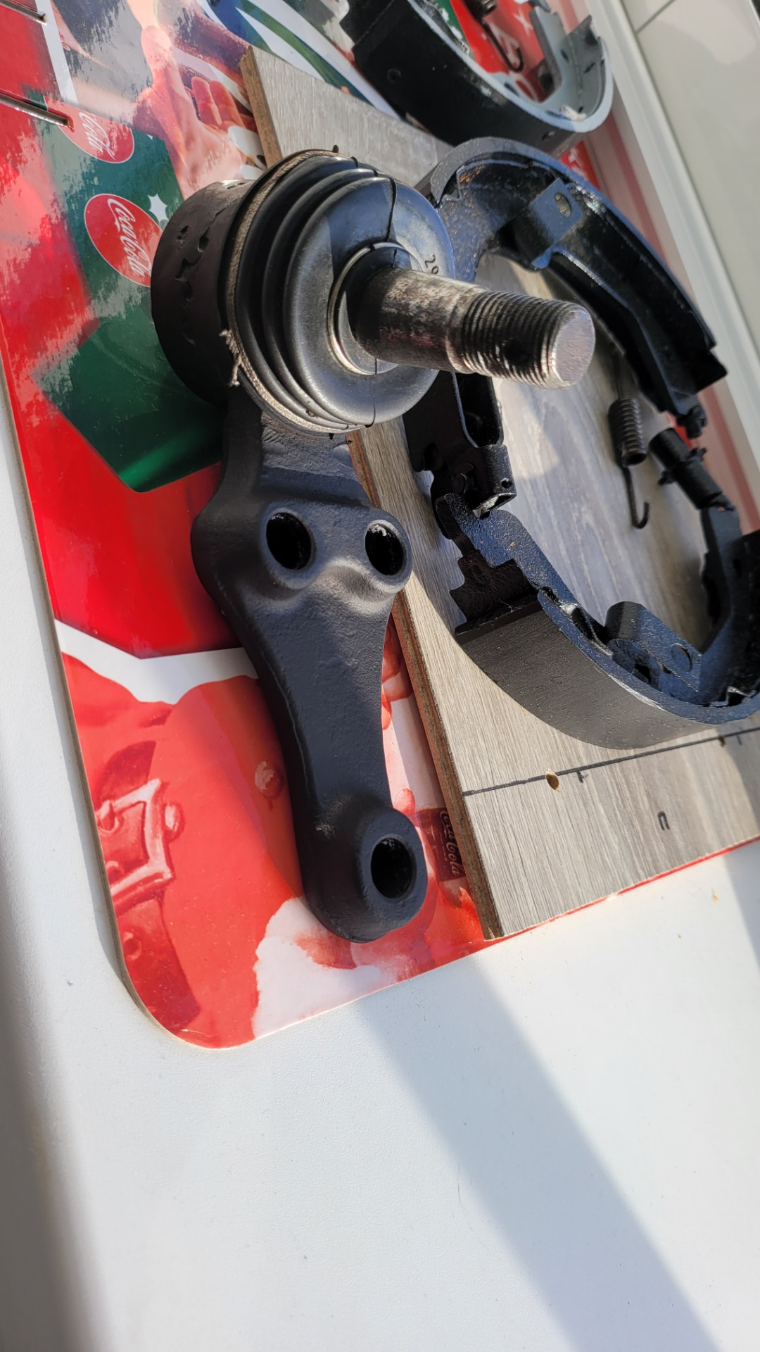

Отнёс токарю, тот наточил резьбу и сделал сухарь с капралона, сказал даёт гарантию 50тысяч без подтяжки пальца! Ну да ладно! Делаю не в первый раз поэтому результатом даволен!

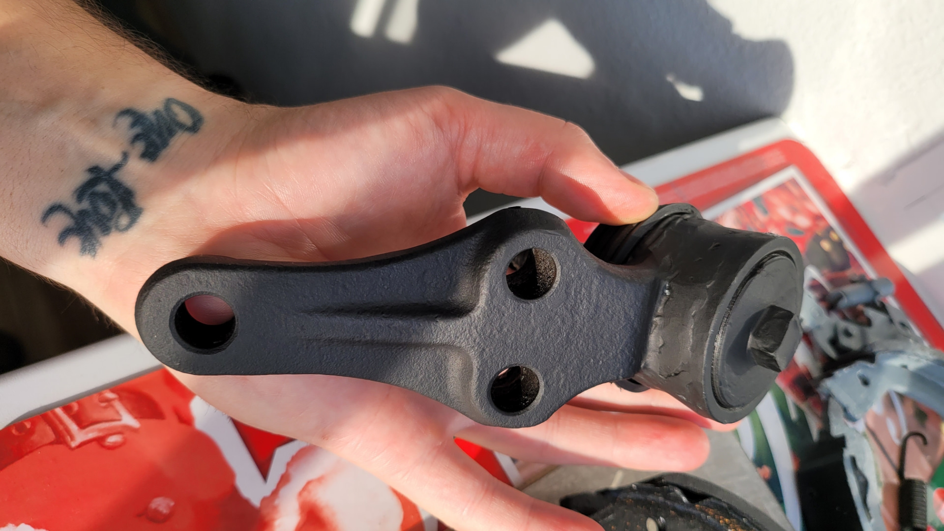

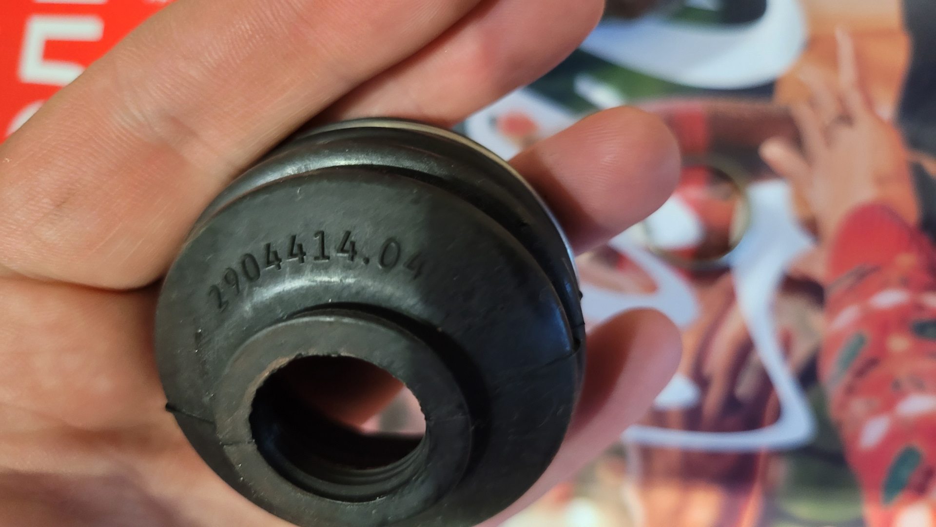

После того как забрал, почистил ежом, для эстетики и принялся искать пыльник!

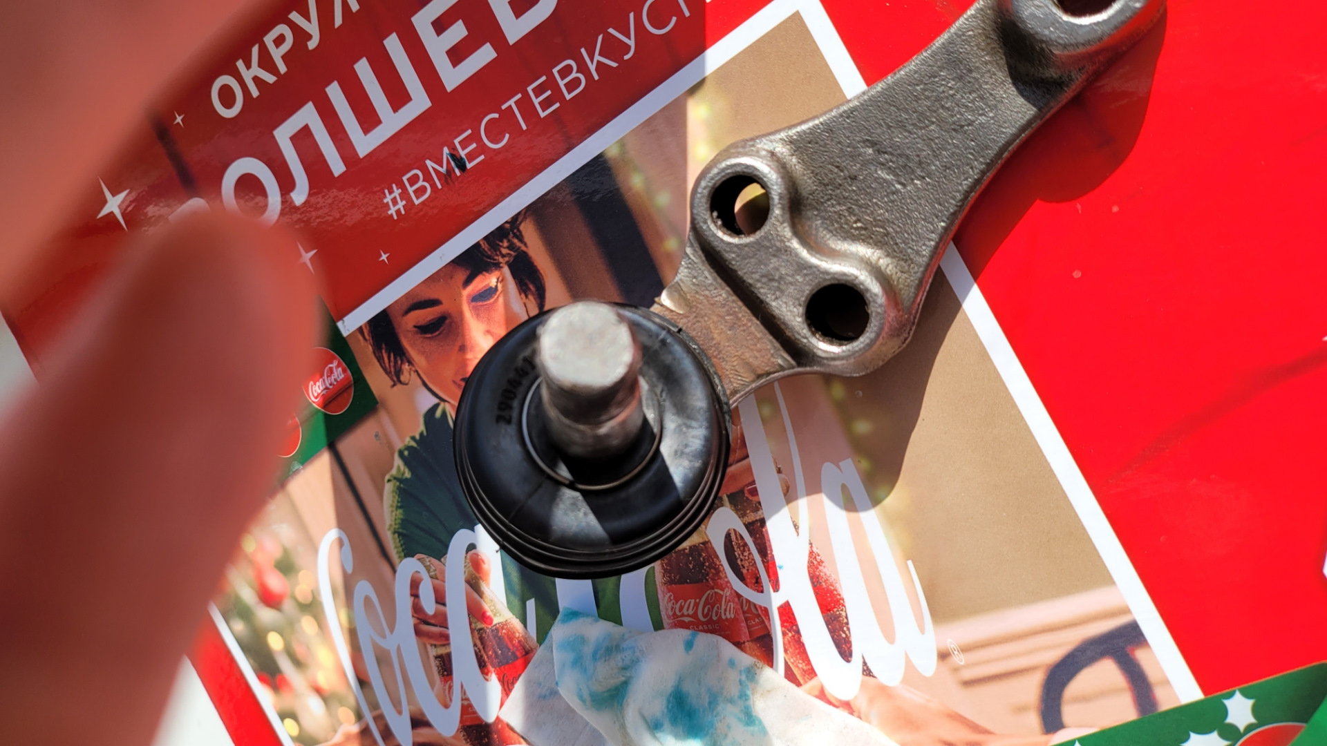

Долго искал но так ничего и небыло найдено. СПАСИБО ОГРОМНОЕ ЯШЕ! Он та мне и подсказал номер для шаровой. Просто идеальный пыльник, я сколько подбирал, такого небыло.

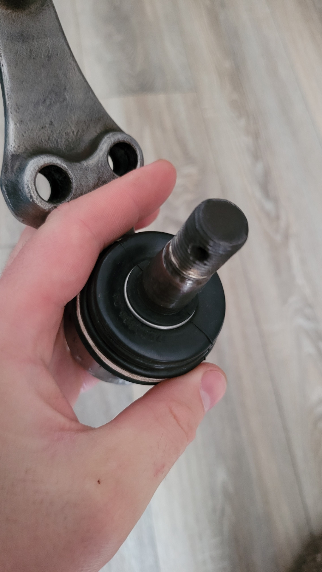

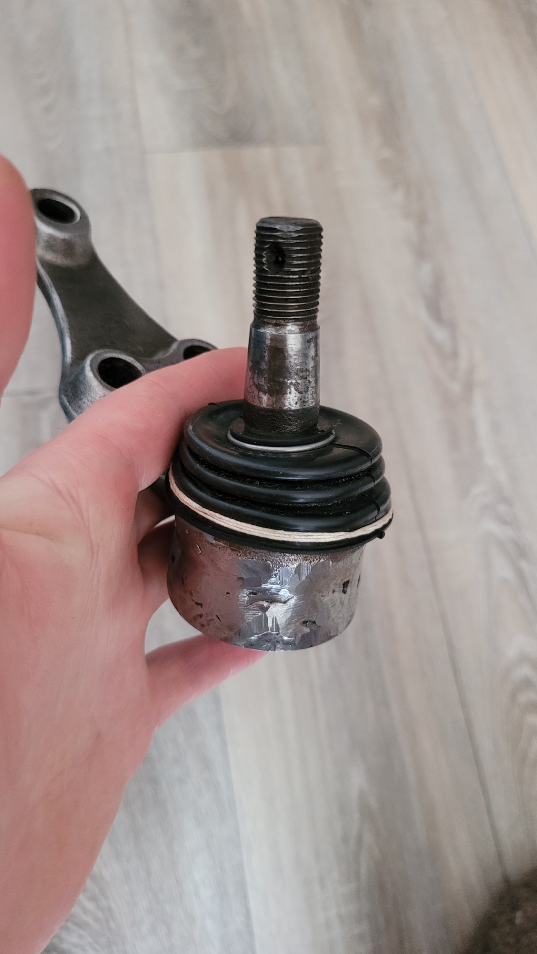

Единственный нюанс, с низу он идёт по самой кромке, и чтобы он держался нужно было наварить колечко, так как сварки у меня в квартире нет, я просто намазал двухкомпонентным клеем, а в качестве кольца, использовал колечко от самого пыльника, которым нужно было обжать низ пыльника. Кольца в наборе 2 и на верх и на низ.
Сверху пыльник просто сел идеально, даже с натягом, что предотвращает попадания влаги, да и ещё кольцом обжалось!

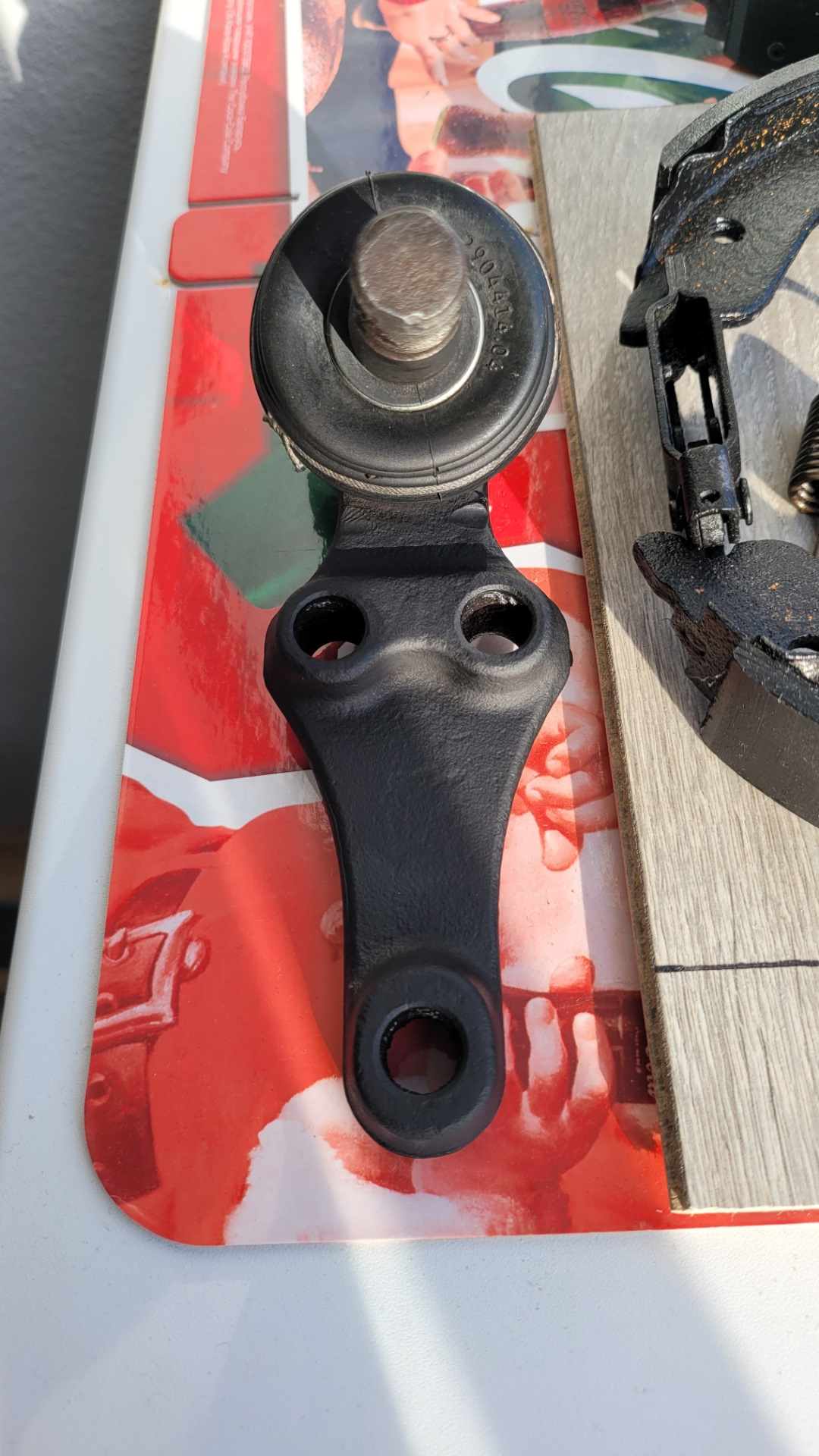

Ну и по сборке.

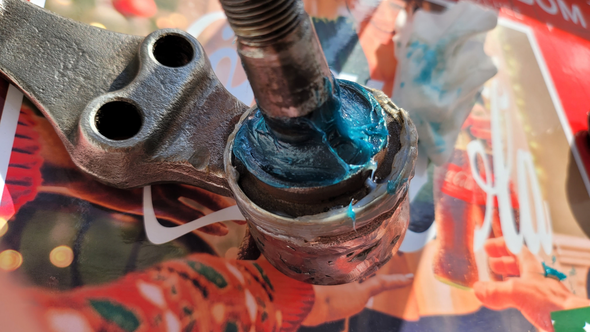

1. Почистили.
2. Закинул немного смазки, на палец чтобы тот не ражавел!
3. Привариваем, или в моём случае приклеиваем колечко, можно слегка его разогнуть, чтобы оно стало немного больше, чтобы пыльник хорошо сел!
4.Низ обмотал капроновой нитью, тут на ваше усмотрение.
И получаем просто пушечную шаравую!Пока жена не видит взвешиваем на кухонных весах))Вес 1 кило. Сразу чувствуется что ни с говна и палок сделана)
Что могу сказать про шаровые других брендов: тестил только 2 бренда!
1) Патрон ( Patron PS3182 ) неплохого качества, пыльник магкий, за 2 года непотрескался!
Своих денег однозначно стоит(заводской китай) брал его помойму за 10$ сейчас они уже 20$ в шоке! До сих пор на авто скрипов, стуков нет. Пробег около 5тыс. Ах да ещё огромный + за маслёнку! За 2 года 2 раза добавил смазки!
2)Никаяма (NAKAYAMA K1303-N) Так же стоит на авто, не плохого качества, есть маслёнка.
Вобщем ставились в 1 время с патроном. Пока всё в порядке.
Ещё одна фирма CTR CBMZ-48, с шаровыми опорами этой фирмы не знаком, но зато рулевые наконечники и тяги отличного качества!
Всем хорошего настроения! И чтобы ваши телеги не скрипели!
Пыльники на родную шаровую БРТ 290441404
Как то так!

На фото не заводская шаровая, в оригинальной нет отверсий под шплинт в пальце.
Палец от q7, обточен был под наши размеры, когда я делал шаровые закрытого типа(не обслуживаемые)
Phantom456
Палец можно взять любой, в заводском исполнении, как объяснил мне токарь что из какого бы прочного металла он бы не сделал палец он не будет ходить. Типа их там закаливают и так далее.
