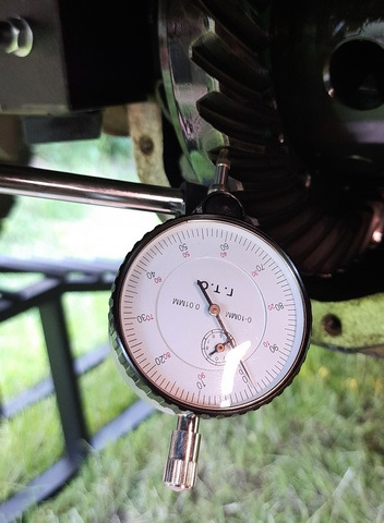

Замер индикатором бокового зазора показал его значение примерно 0.5мм

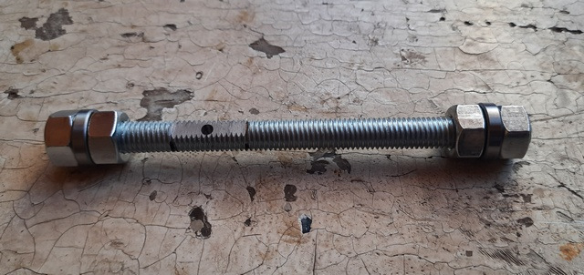

Для замера глубины картера и определения толщины регулировочного кольца (по формулам из заводской мурзилки) нужно приспособление. Чертежи его есть на просторах инета. Фактически это болванка диаметром 50мм с отверстием и два подшипника. У меня не было возможности выточить такую болванку (а попытки найти через инет оказались довольно бесплодными – в большинстве мест просто не хотели связываться с разовой работой или называли цену в 3-5тыр за одну штуку) и я стал думать как бы обойтись приспособой из подручных средств. Коллеги из конфы ИЖ на автору натолкнули на следующую идею (спасибо ПетруВН!) — делаем приспособу из двух небольших подшипников и стержня небольшого диаметра. Примерно так:
Затем на хорошей плоскости (в быту – зеркальное стекло хорошо подходит) измеряем расстояние от опорной плоскости приспособы около отверстия для штангеля до плоскости опоры подшипников (до зеркала).
При измерении катаем приспособу по опорной поверхности подшипников дифференциала до ее максимального углубления в картер. Поскольку подшипники приспособы существенно мельче в диаметре чем диаметр опоры в картере, то такое место довольно легко определяется «на ощупь» — и от этого положения измеряем штангелем глубину посадочного места ведущей шестерни. После чего вносим очевидные коррекции в заводскую формулу (не забыв при этом сначала замерить толщину маслоотражающего кольца, а потом учесть ее в расчетах) и рассчитываем требуемую толщину регулировочного кольца для посадки ведущей шестерни.
