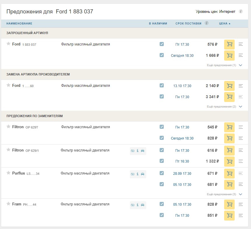

Но в авто автодоC когда зашел такой уже цены не было, но решил проверить в ЭкзиSt и там была цена 576 рублей.
Решил заказать:

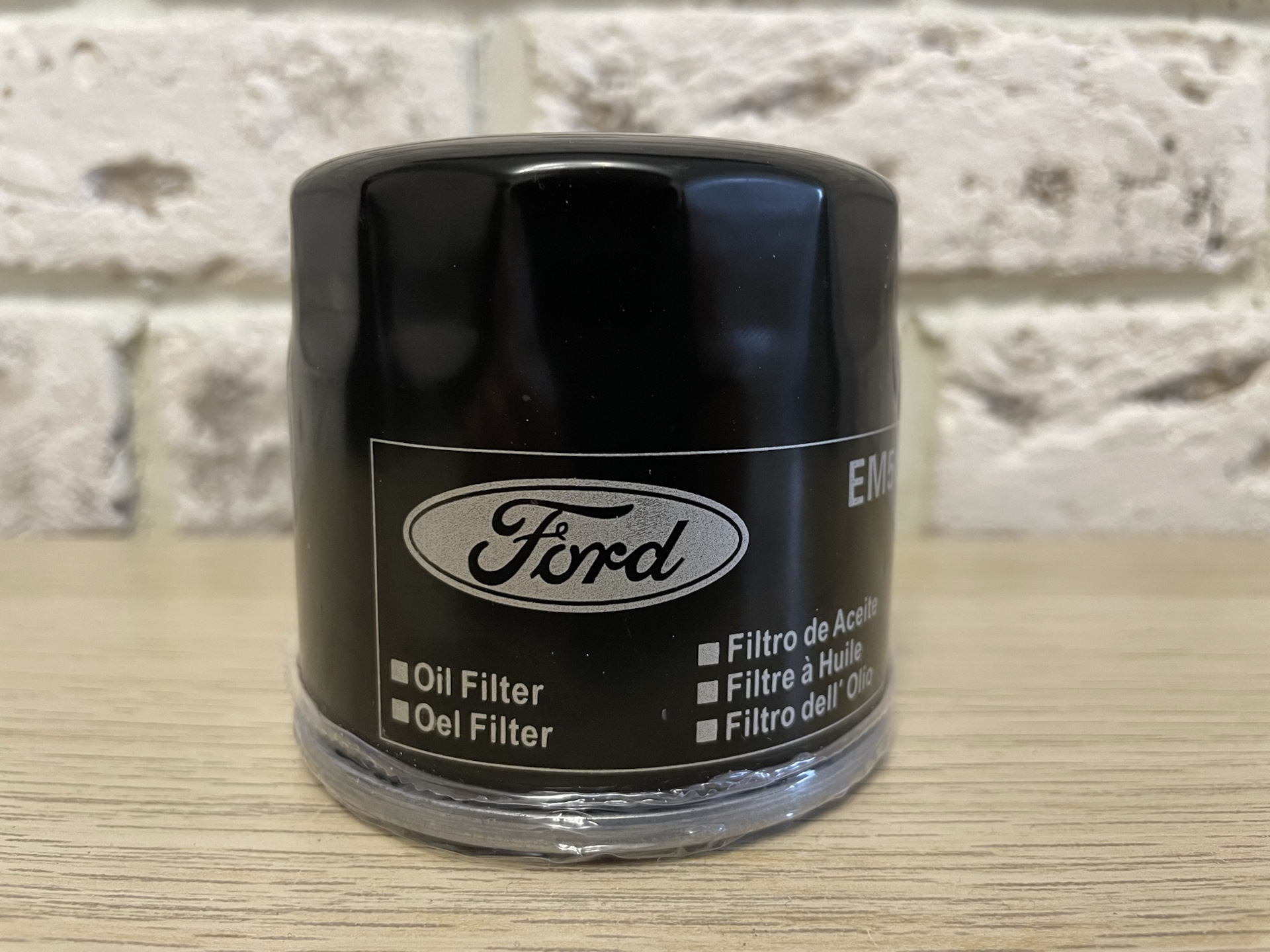

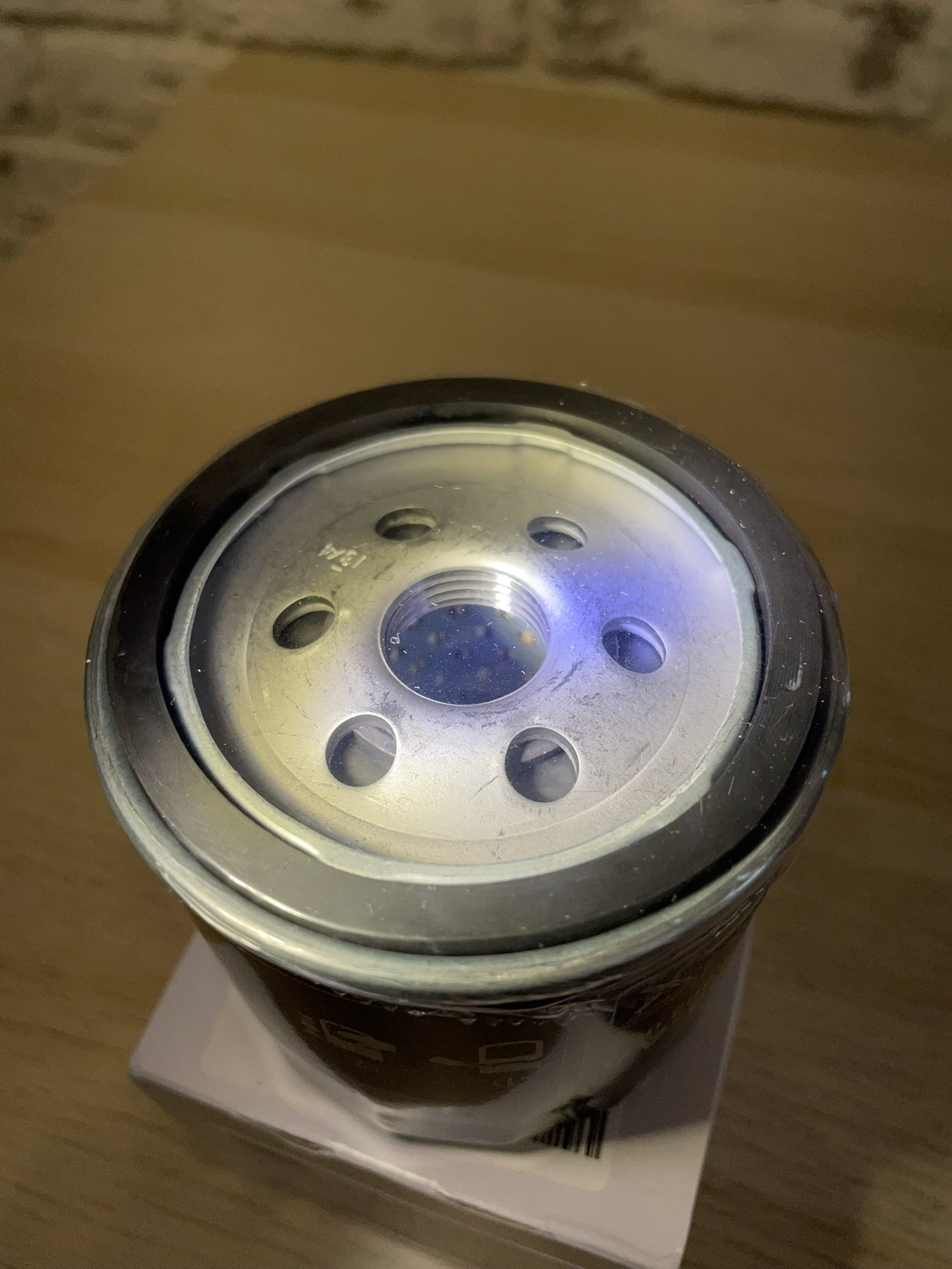

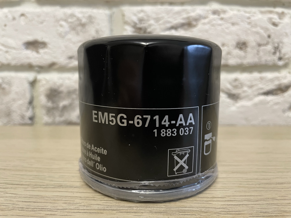

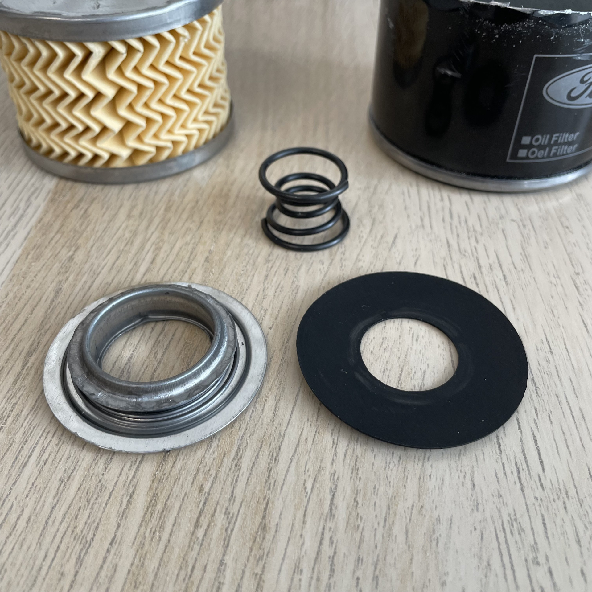

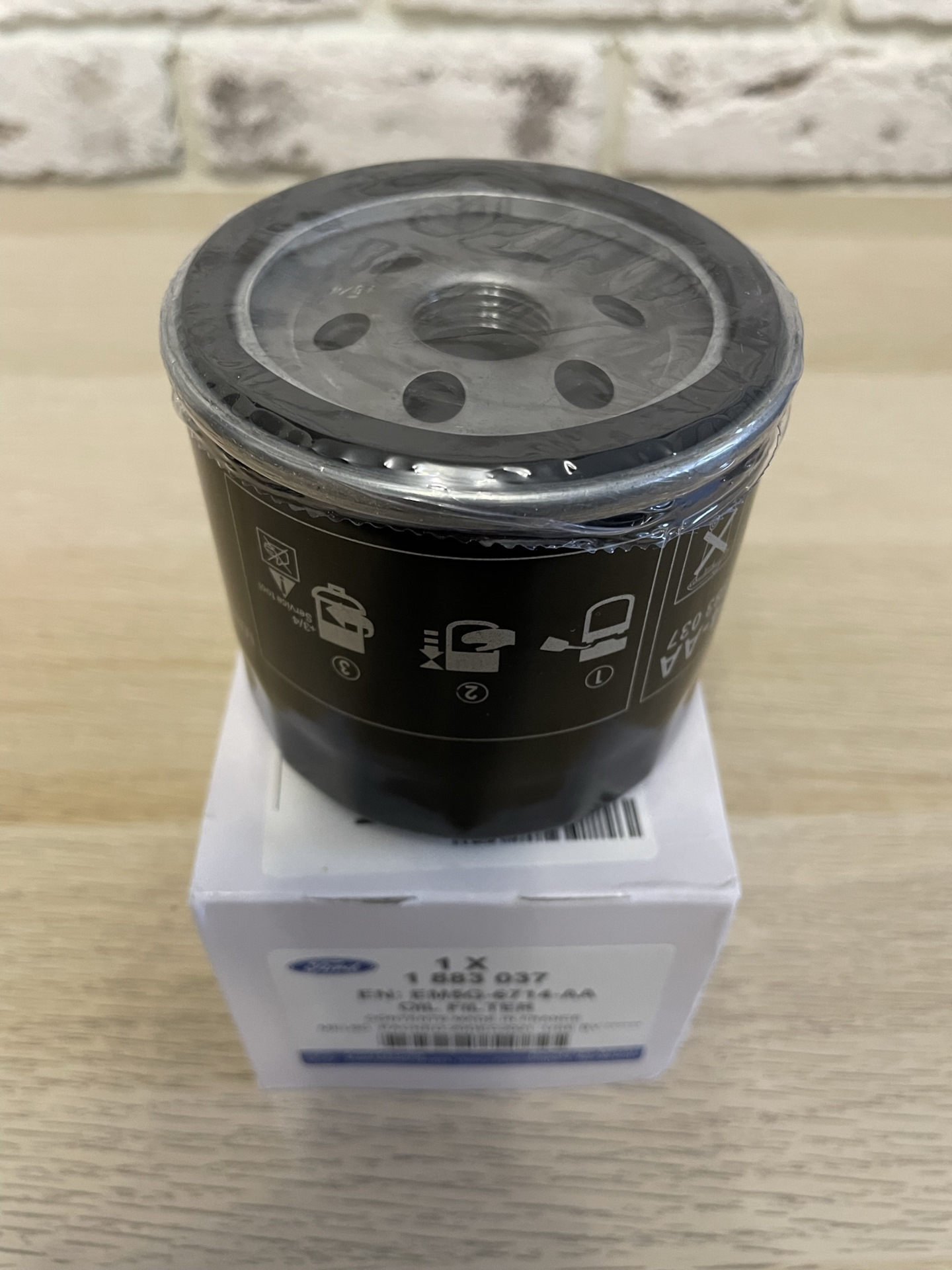

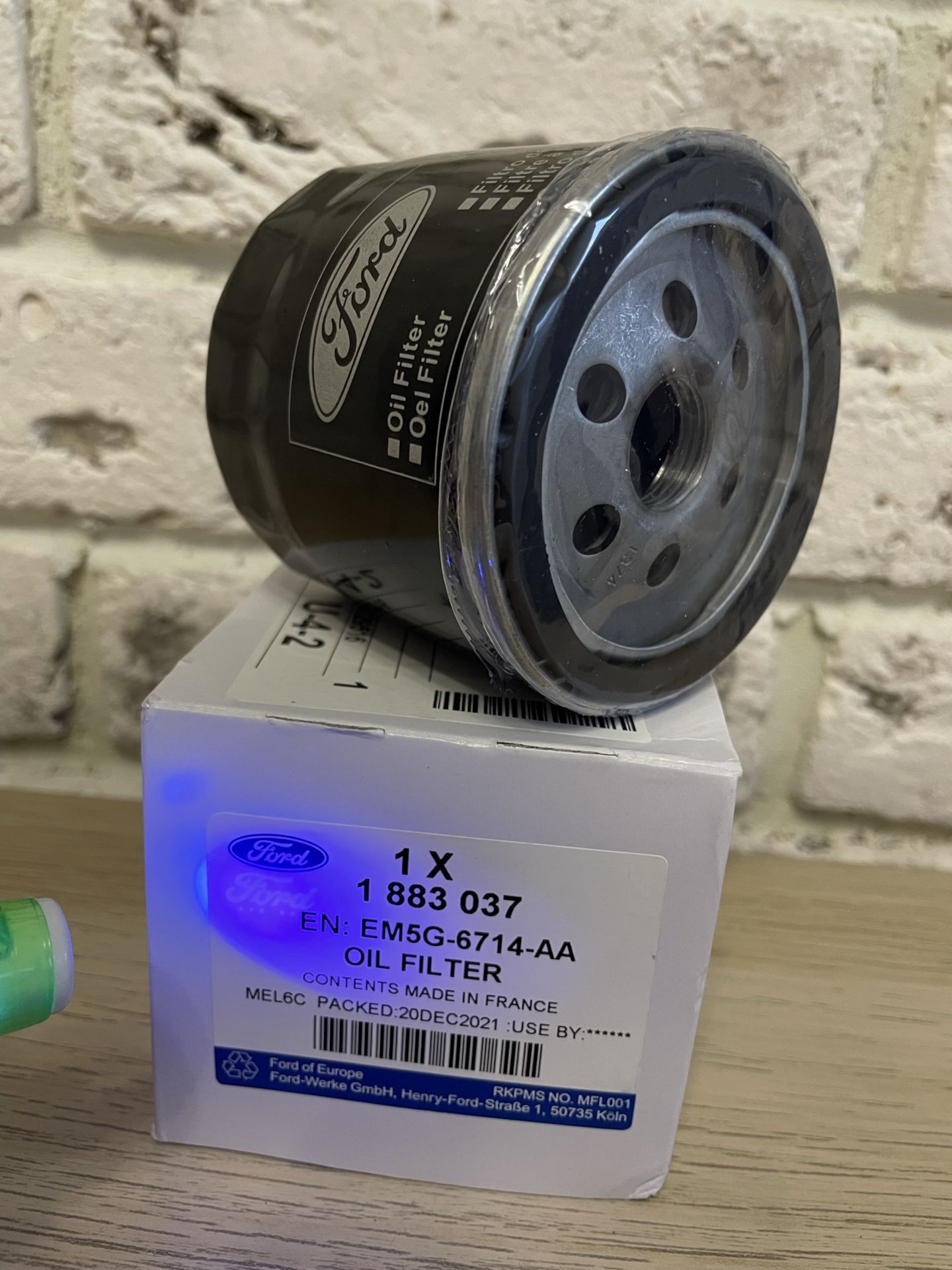

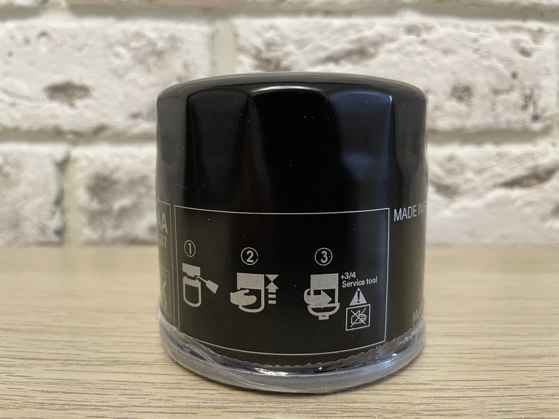

Когда получал проверял ультрафиолетом, так вот, на этикетке логотип Ford имелся, но коробка была открыта и вот что там лежало:

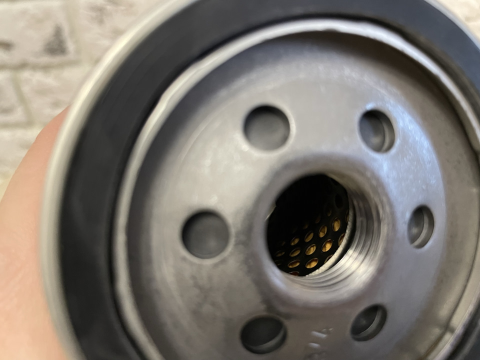

Что было важно для меня для определения оригинальности фильтра:
1. Присутствует люминесцентная защита на наклейке – проверку прошел.

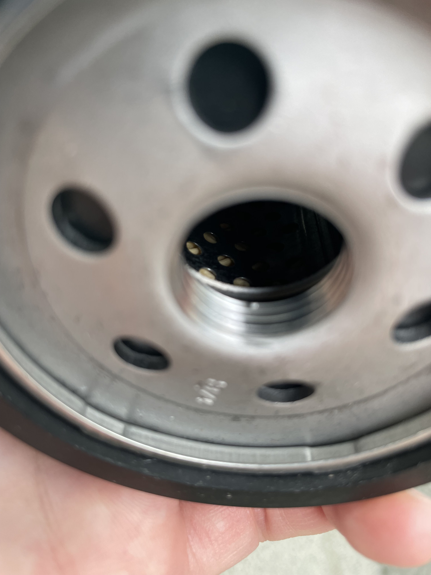

2. Логотип и надписи должны быть с серой каллиграфией – проверку не прошел.
3. На оригинальном фильтре практически всегда неидеальная за вальцовка – проверку не прошел.
4. Фильтрующие элементы должны быть уложены зигзагом. – проверку не прошел.
5. На крышке 6 круглых отверстий среднего размера – проверку прошел.
Что думаю я?
Мне кажется, просто вынули оригинальный фильтр и положили туда другой (не оригинальный) не имея никакой совести, ведь потом оригинальный можно будет продать на сайте объявлений.

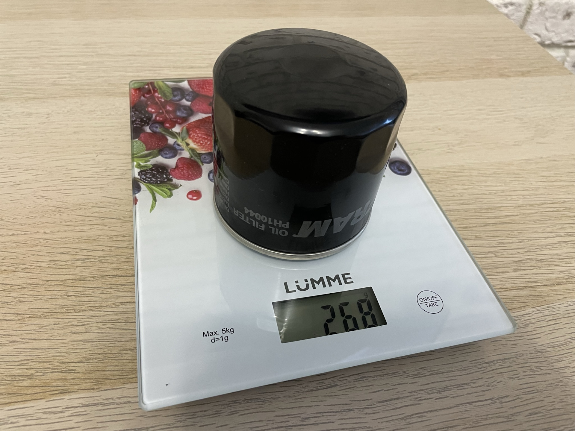

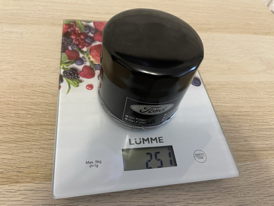

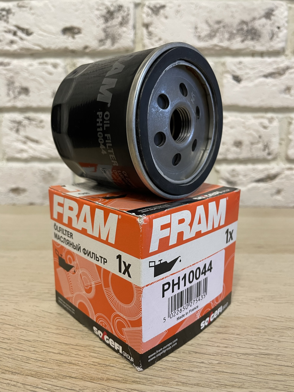

Вот к примеру Фильтр масляный FRAM – PH10044, который я успел купить на будущее еще 6 июня 2022 за 391 рубль, как раз-таки имеет укладку фильтрующего элемента зигзагом, корпус идентичен оригинальному и вес у него больше на 17 грамм.
По легенде PURFLUX LS934 = FRAM PH10044 = COOPERSFIAAM FT5914 = Mazda 1E05-14-302E= FORD 1883037. Все аналоги делаются компанией Sogefi Group.
Отличие только в давлении, при котором открывается клапан.

Люди пишут в отзывах на 1883037, что не клапана. Что за клапан, и где должен быть? Может у кого нибудь есть фото?
www.drive2.ru/l/701027174466980481/
Nikolay7362
Черный круглый. Он мягкий.
Nikolay7362
Он прикрывает круглые дырки.
Аа, вот эти большие 6 штук?
Да
Странно, что после названия страны производителя стоит точка. Так быть не должно.
Ранее этого не замечал. 🙂Даже стало интересно как на оригинальном.
Я всегда purflux ls934 ставлю, похоже они "собраты" fram, вообще давно слышал что ford заказывает у pirflux изготовление фильтров, оттуда же и укладка зигзагом.
Да, я тоже ставил Pirflux — ls934, просто сейчас он приблизился к цене в 1000 рублей.
Хотя и FRAM — PH10044 уже 1200, а брал я его за 391 рублей.
Ужас цены конечно!
Вот кстати его сравнивают с оригинальным:
www.oil-club.ru/forum/top…037-%D0%B8-purflux-ls934/
Странно … у нас в Беларуси, на Ваши рубли, purflux сейчас "упал" и стоит приблизительно 400 рублей, а вот fram, да 1200 рублей)
Я бы сейчас купил 5 фильтров purflux по вашим ценам :-)

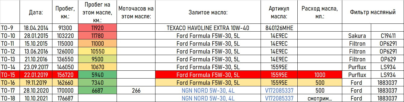

Ну в среднем 20 к в год. Меняю почаще, каждые 6к-8к.

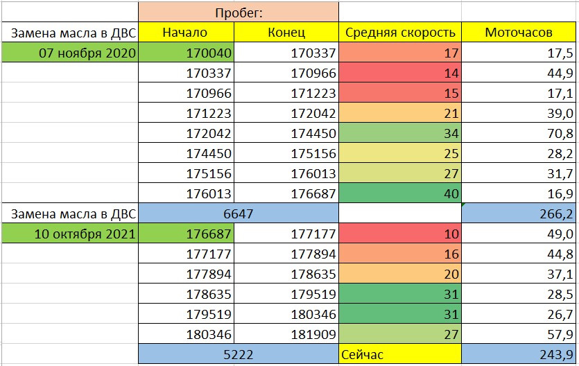

Я 2 года назад перешел на замену по моточасам.
Вот что получается:
Даа, я тоже по моточасам, зимой чаще меняю, летом ср.скорость больше и тогда интервал поболее. 👍
Вот что получается:
Я просто сбрасываю при замене масла ср.скорость, затем иногда поглядываю и умножаю ср.скорость на 250 часов, чтобы за лимит не выйти .
Просто когда иногда отключаешь АКБ клеммы, там ср. скорость сбрасывается, поэтому на всякий я записываю.
Хм)) я редко очень сбрасываю аккум. Не обращал внимание на среднюю скорость … мне казалось она остаётся в памяти…
Просто были поломки при которых я отключал АКБ! Да к тому же зимой до работы 5 км., поэтому АКБ не успевает зарядиться и может сесть как постоит 3 дня машина на морозе, хотя АКБ 3 года!
