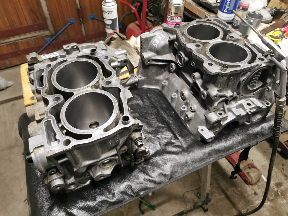

Первым делом забрал обработанные головы
и расточеные полублоки Ej201 под +0,25

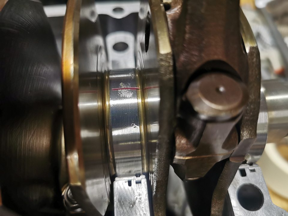

Далее, по глупости решил проверить рабочие зазоры колена в коренных…
Вкладыши KING MB5382SISTD
получилось около 0,025 в коренных и осевой зазор около 0,04

MB5382SI STD коренные
CR4125SI STD шатунные

Plastigauge PL-X

Хон красивый. Прям загляденье. А вот угол между рисками не фен-шуй, но значения уже не имеет: будет ездить мотор долго и счастливо
оч на это надеюсь)
