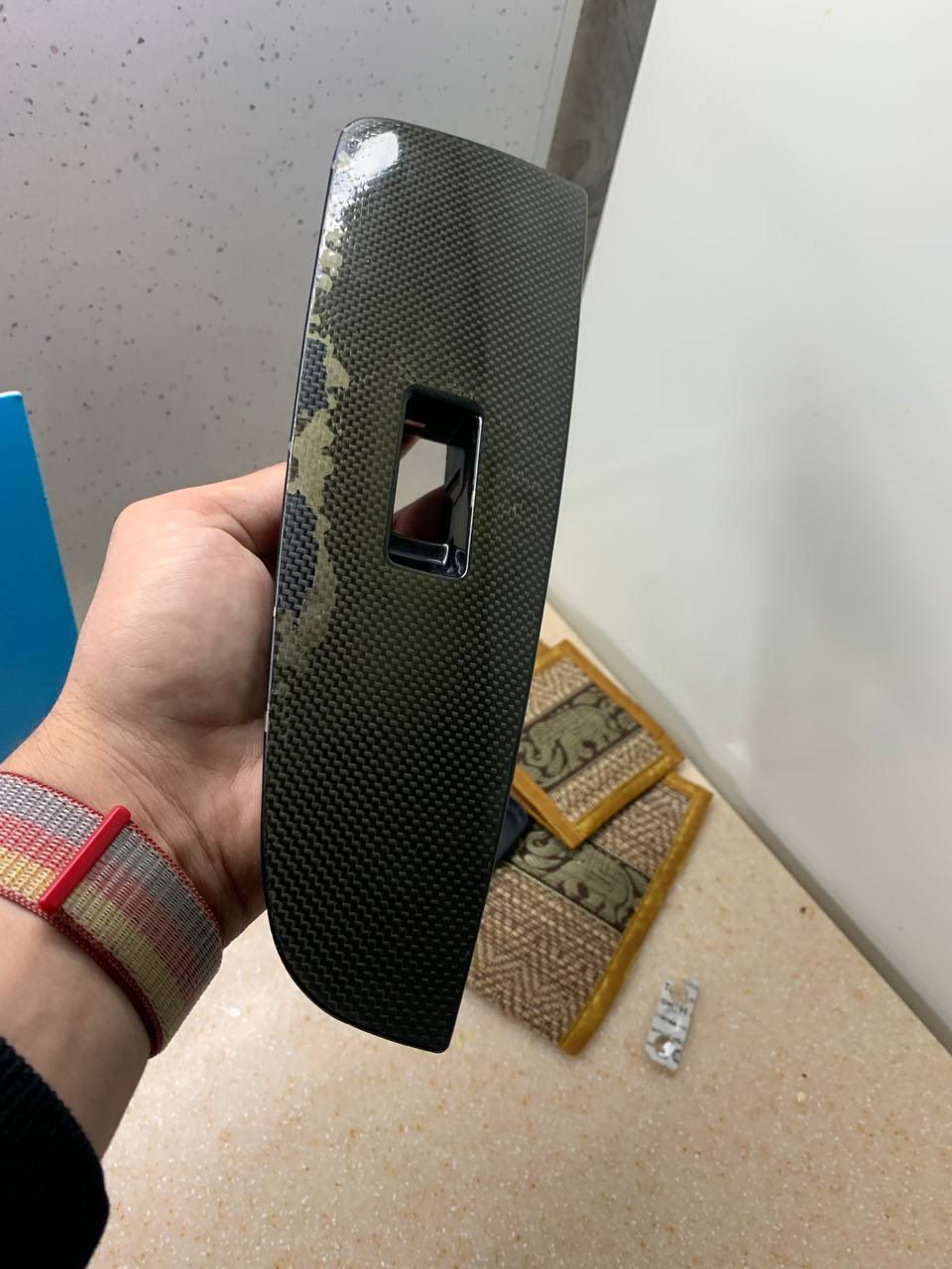

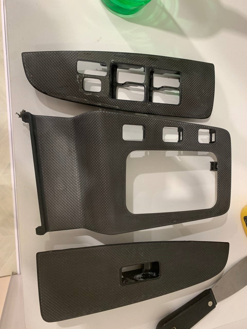

В день, когда я начал, я должен был уезжать в хабаровск и было свободное время, за это время я успел вышкурить пассажирский пульт, крышку селектора и большую часть водительского пульта.

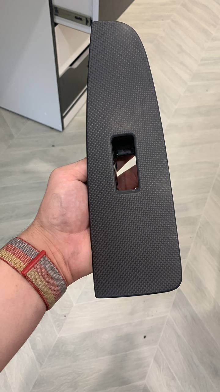

Хочу заметить, что чем хуже состояние карбона, тем будет проще его вышкурить, поэтому на пассажирский пульт я потратил всего 1 час
Повторюсь, чем хуже карбон, тем проще снять с него старый лак/смолу
Первый день я использовал 320 наждачку, справлялась она относительно не плохо, рекомендую покупать наждачку, которая на губке идет, ибо она живет дольше и ей проще шкурить. Шкурил я с водой. Когда вы снимите лак, вы поймете это по внешнему виду, карбон станет черным, а также вместо белой воды, которая сходит с детали, начнет идти черная, и появится не очень приятный запах.

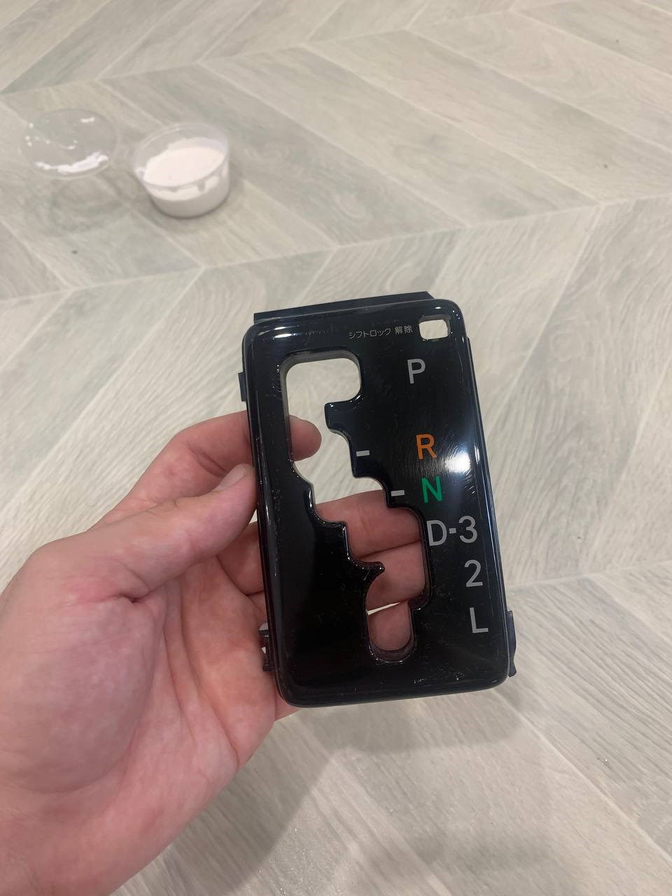

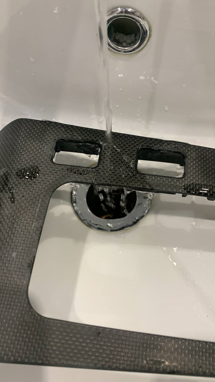

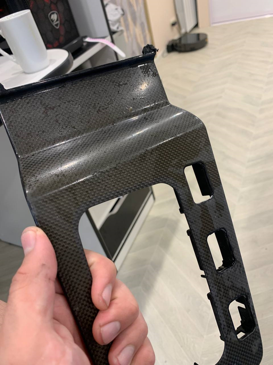

Затем в ход пошла консоль АКПП, ее изначальное состояние я забыл сфотать сразу, но на фото еще есть участки, которых не коснулась наждачка (Далее так будет часто). Она далась также достаточно просто, в районе полутора часа я потратил на ее снятие
Далее сняв с нее лак/смолу, я решил посмотреть, какой примерно она будет, для этого я поднес ее под кран воды, и результат меня порозил
Далее я начал водительский пульт, но не успел закончить его в тот же день, так как пора было ехать, на следующий день я вернулся, лег спать, с утра продолжил это занятие

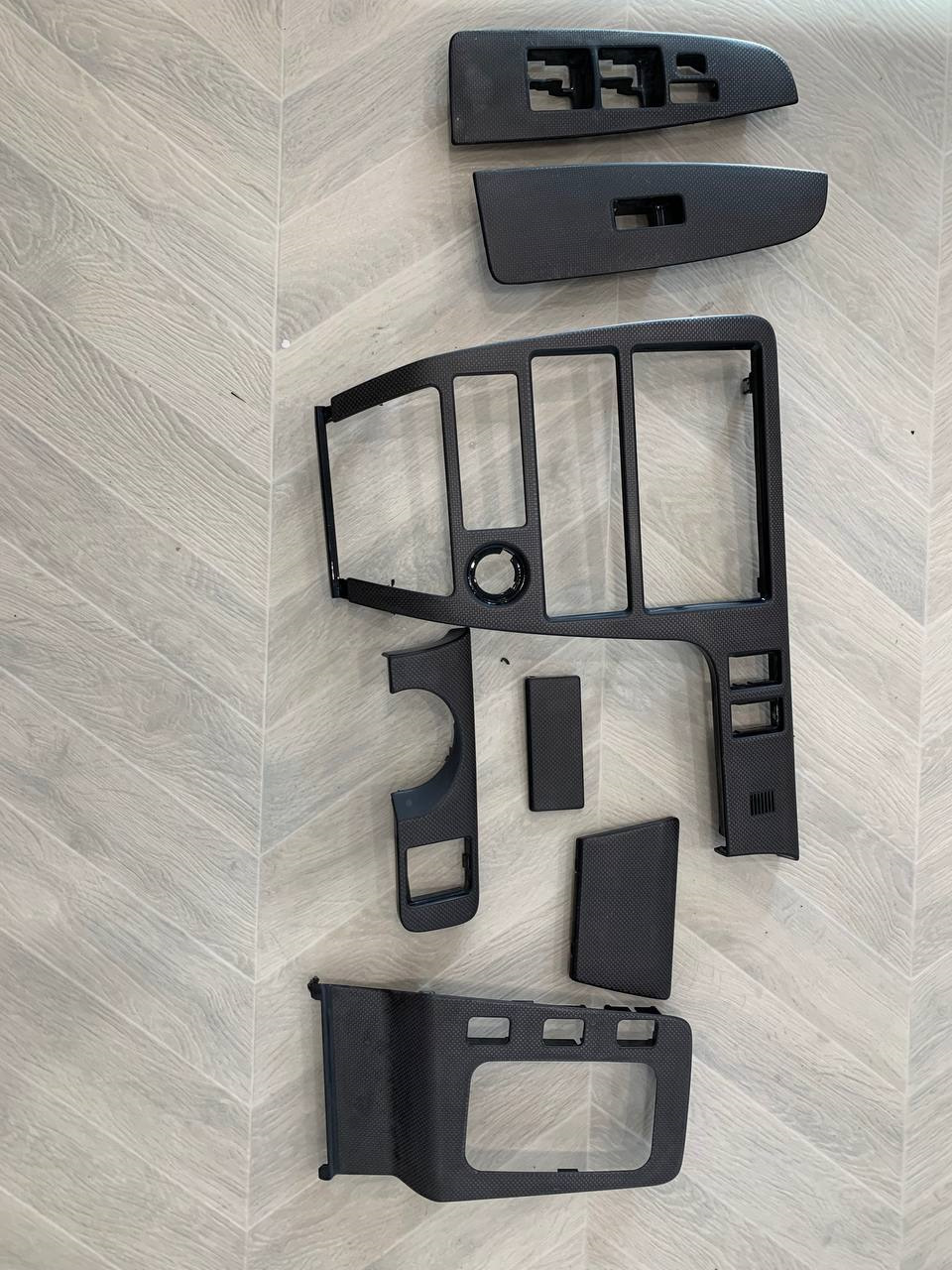

Хорошенько выспавшись я доделал пульт, и того мой промежуточный результат составлял 2 пульта и крышка селектора

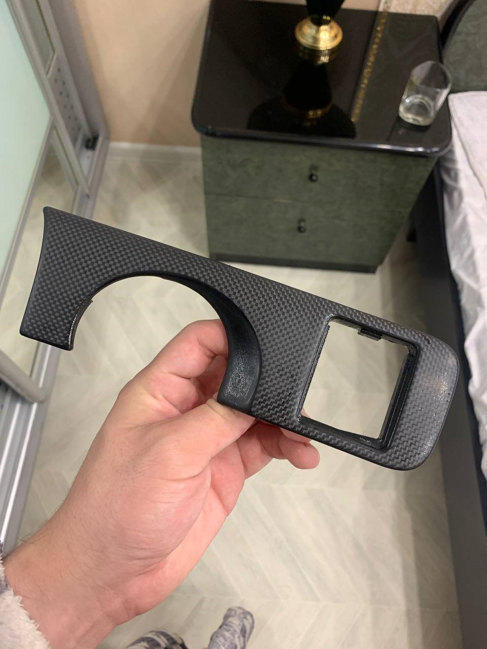

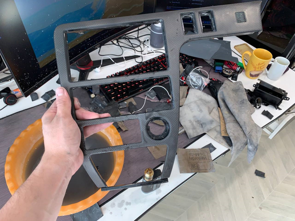

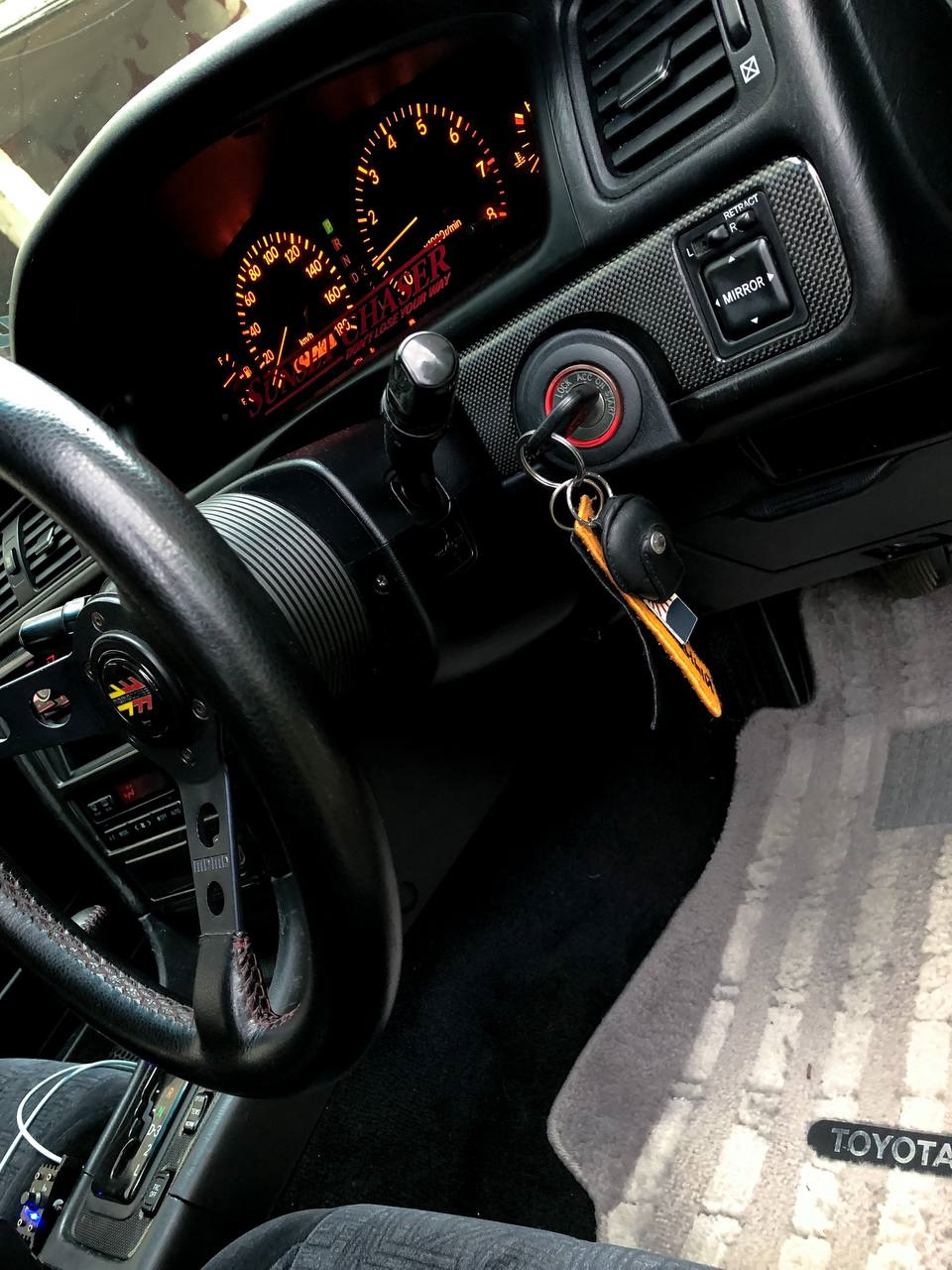

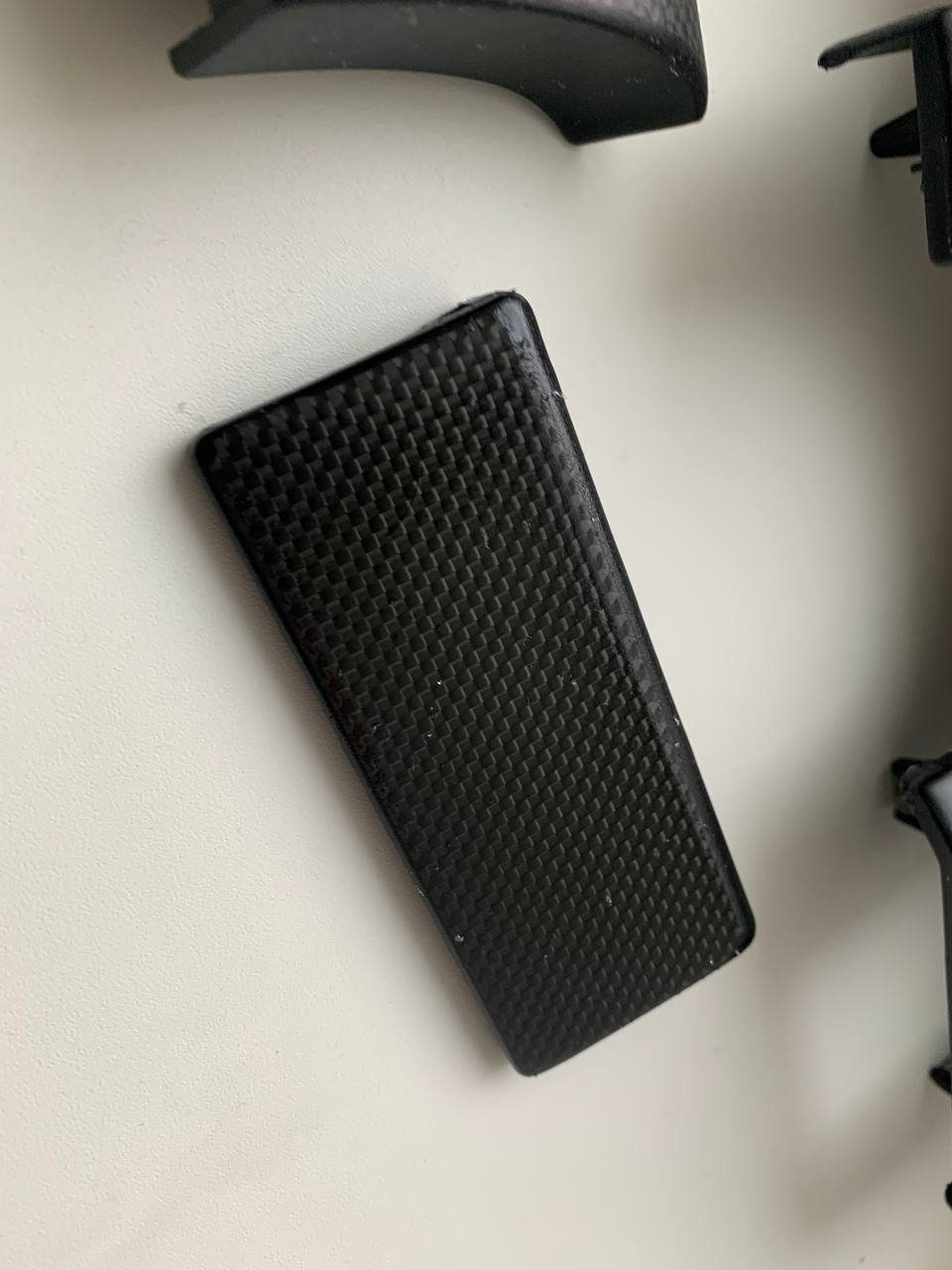

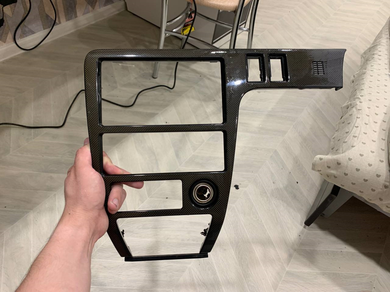

Пришло время шкурить карбон, который идет вокруг замка зажигания, сама пластиковая вставка запаяна там, поэтому пришлось ее обламить и снять ( к концу расскажу как установил ее обратно). Хотел бы уточнить, что центральная консоль, замок зажигания, пепельница и карман были в идеальном состоянии за исключением желтизны, и тут я познал эту боль снимать лак/смолу с хорошо сохранившихся деталей
На эту деталь я потратил порядка 3 часов, это было тяжело, шкурил я уже 240 и 320, по очереди, когда как.
Сделав ее я сделал пепельницу и карман на центральной консоли, но не сфотал их ( упс, забыл). Далее я перешел к центральной консоли.
Я не думал о том, какой это будет ад, начал я делать эту деталь в 20:00, делал до 04:30, затем лег спать, с утра встал в 10, до 11 раскачался и продолжил делать, в общей сложности это деталь заняла 12 часов моего времени и наградила меня мозолью

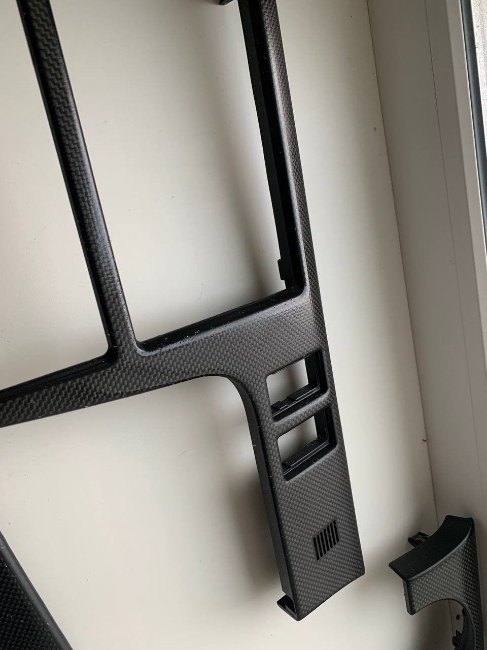

Как итог я снова снимаю весь лак, благо свежий лак снялся быстро, использовал я уже 240 и 120 наждачку, покупаю балон лака ( в балон мне залили двухкомпонентный лак с отвердителем, название не узнавал, знаю что акриловый) и начинаю лачить.
Почти все слои я делал напылом, за исключением последних, всего на каждый элемент я залил по 15 слоев лака.

(О том как я собирал обратно консоль под ключ, все просто, залил клеем, так как паяльника не было под рукой( лучше спаять обратно на пластик), посмотрю как будет держаться, если что не так, то запаяю)

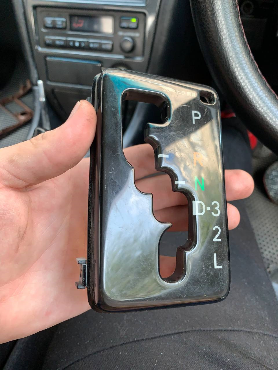

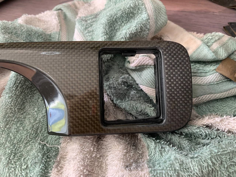

Далее дал высохнуть два дня зашкурил 1000 наждачкой, затем 2000 и начал полировать (центральную консоль, карман на ней, пепельницу, часть под ключ зажигания), результат меня приятно удивил, но это покажу в конце, а сейчас давайте обратим внимания на крышку, на которой написаны скорости, она тоже была достаточно закоцанна, поэтому для общего вида решил полирнуть и ее
Ее тоже зашкурил 1000, затем 2000 наждачкой
Ну и собственно полирнул

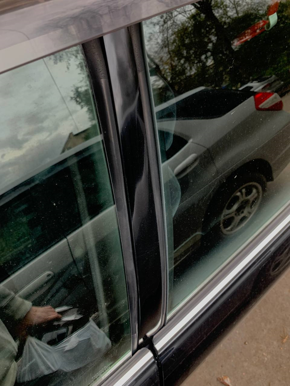

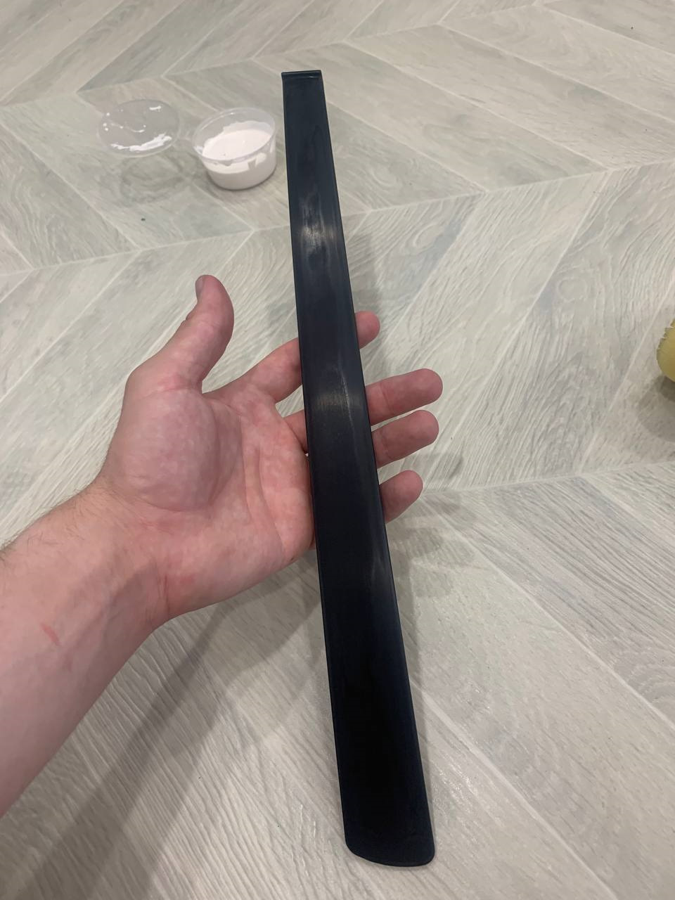

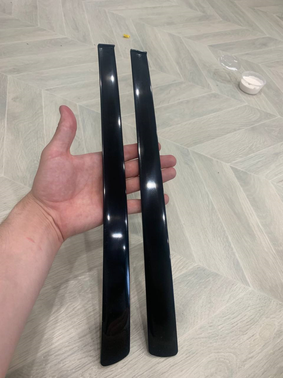

Также ранее заливал новым лаком молдинги, которые находятся на стойках, их тоже шкурю по тому же принципу и полирую

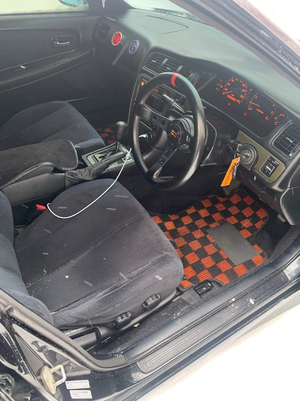

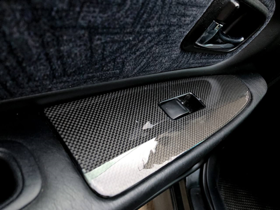

Ну а теперь фото салона до ( увы заранее я фото не сделал, поэтому покажу вам старые фотки)

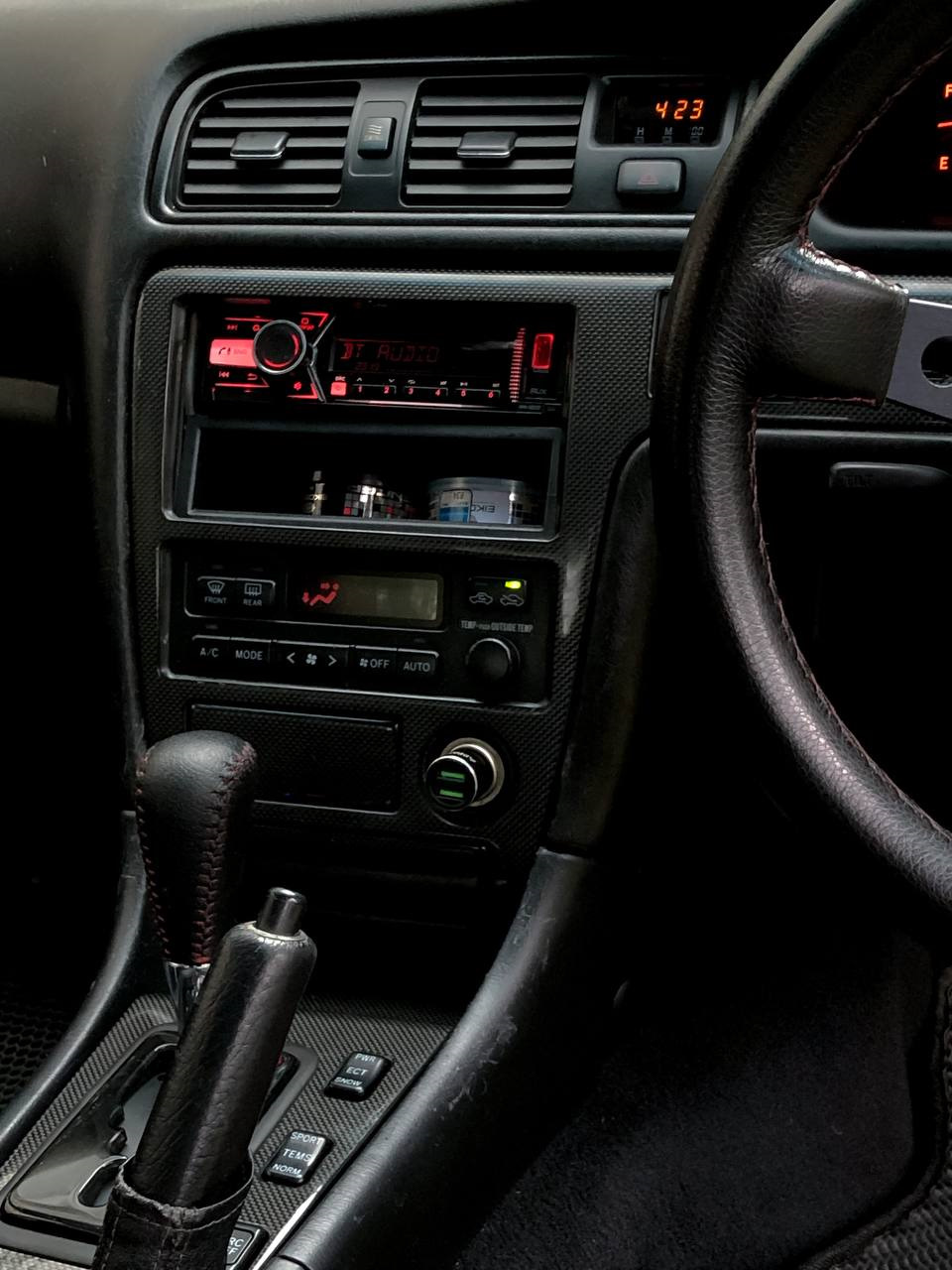

Ну и наконец долгожданные фото после!
Салон ОЧЕНЬ освижел и стал выглядеть новее!)
Кстати молдинги на стойки тоже поставил
