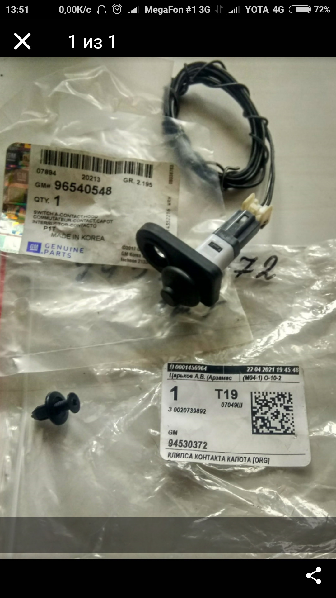

Оригинал для штатной сигнализации вот так выглядит(с клипсой), если сторонняя стоит то концевик нужен с номером 96206853
Не пойму, чем 853 отличается от 548?
853 нормально замкнутый (при закрытии капота контакты в нём замыкаются)его нужно ставить если сторонняя сигнализация установлена
548 нормально разомкнутый при закрытии капота контакты размыкаются (стоит если сигнализация штатная)
Купил как-то 548 на замену нештатного концевика, думал будет мне счастье(всё руки не доходили заменить)а оказывается, что нужен-то 853👍Стоит Starline, получается, что нужен именно 853?
Да
Ну спасибо👍, мил человек, за уточнение, а то поставил бы 548 и ломал бы голову почему на охрану не становится!
