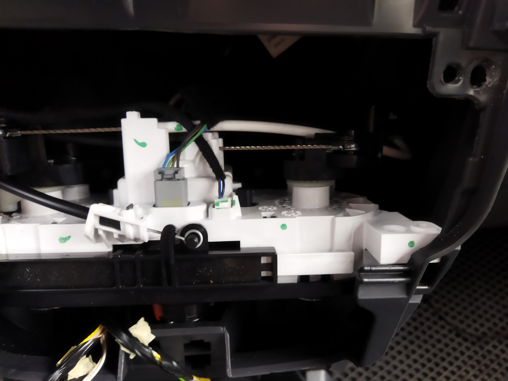

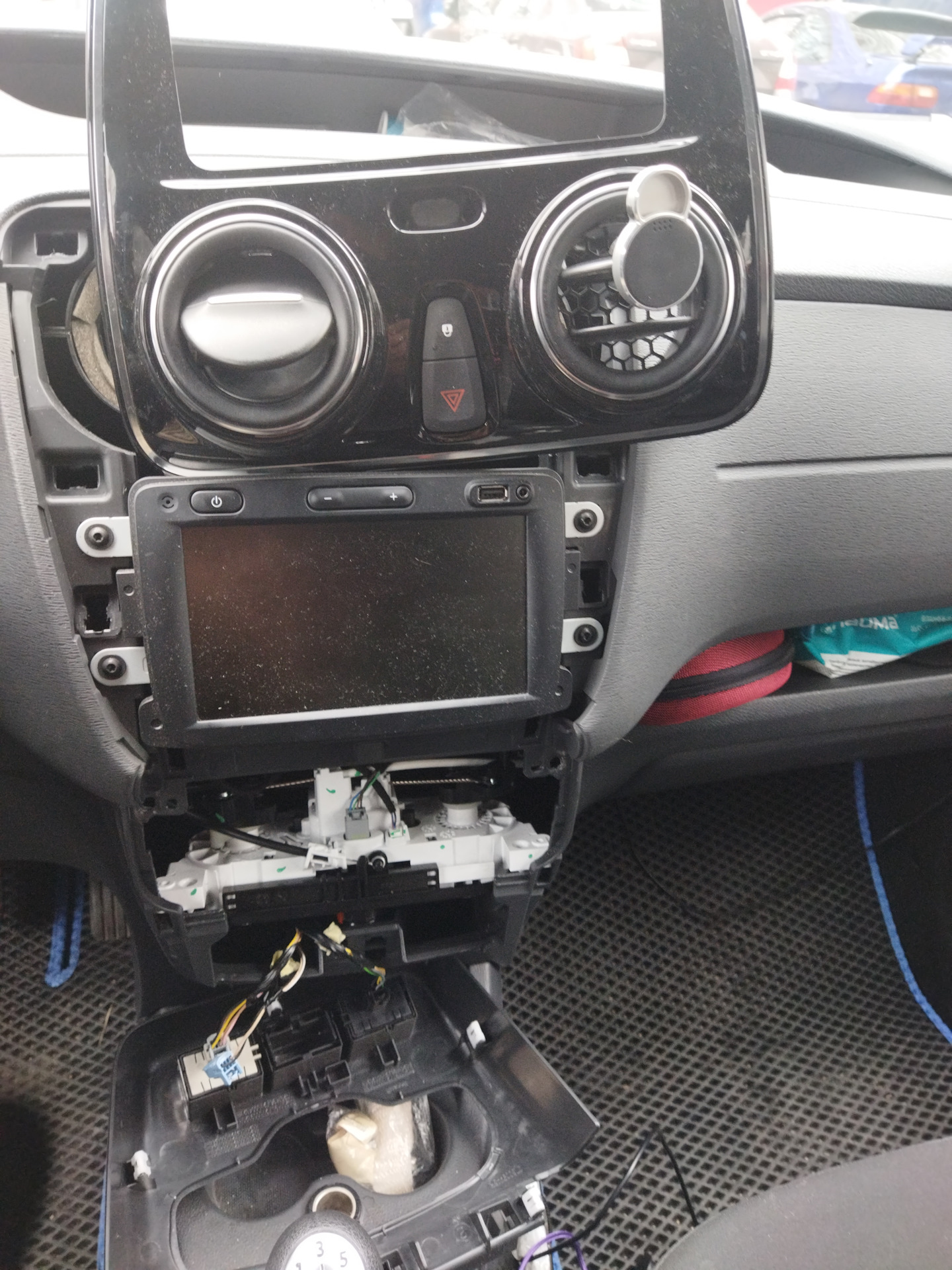

Сегодня поменял лампочки подсветки блока климата. Перегорела одна — но решил поменять обе на всякий.
Купил такие 12V Bax10d 1,2W Bax8,5d/2 NARVA Black
В принципе ничего сложного. Все делается руками или пластиковой лопаткой.
Ну и 2 шурупа под торкс 20 выкрутить.
Вроде ничего сложного. Главное не бояться и тянуть защелки.

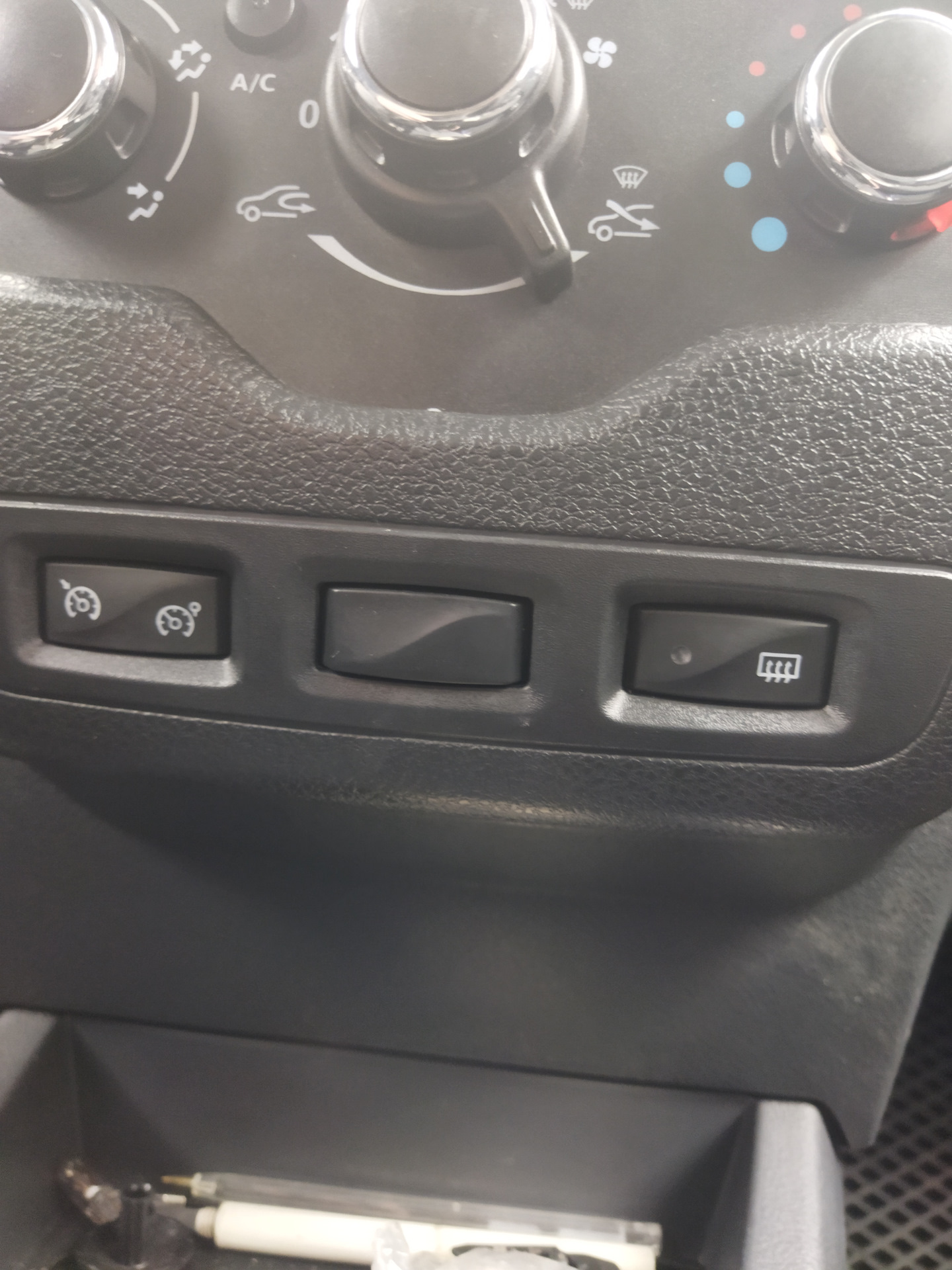

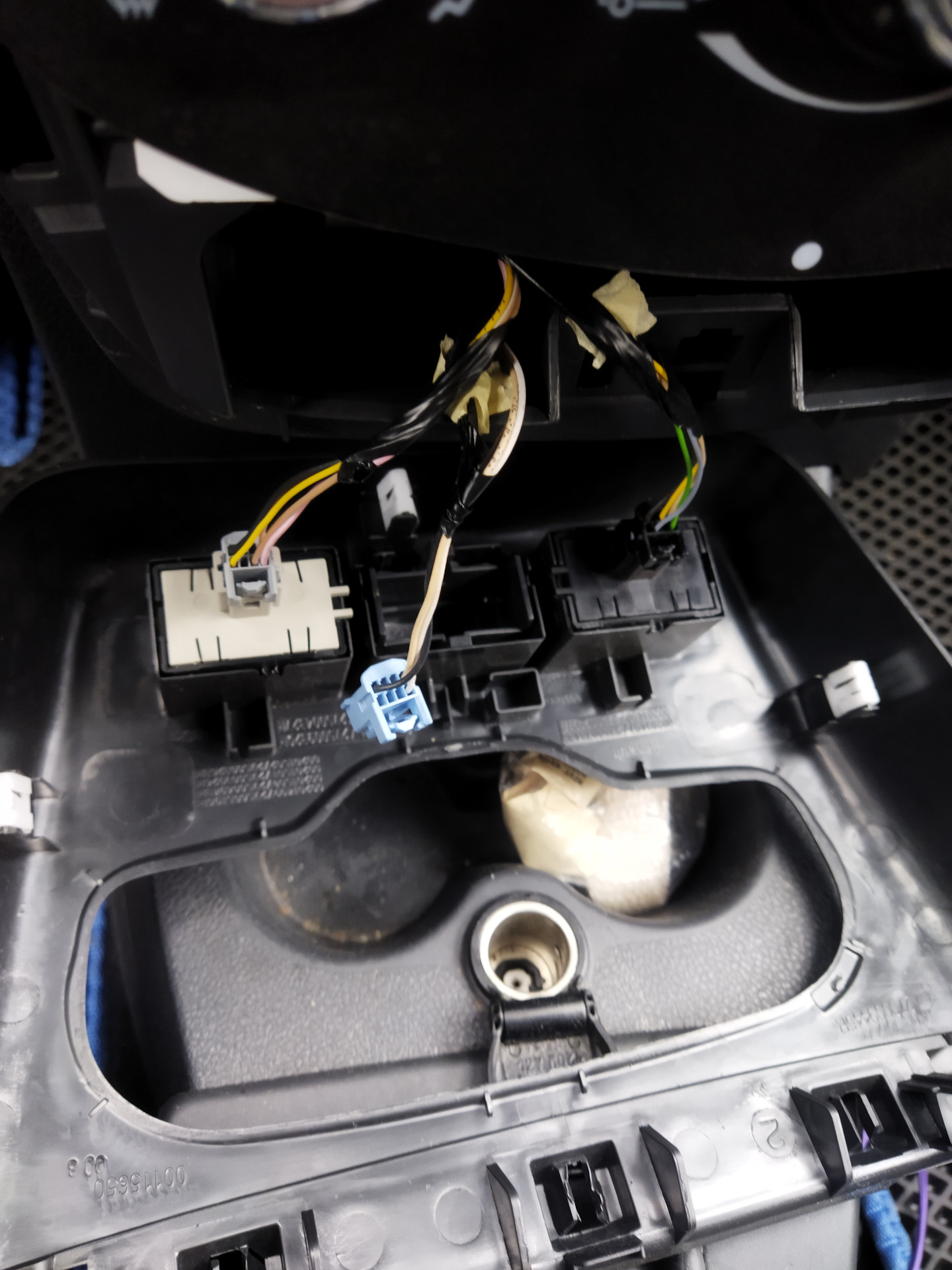

Но возник вопрос. Что за разъем свободный болтается.
Голубой на фото.
Похоже тут в середине может быть еще какая то кнопка.
Кто нибудь знает что это? есть предположения?

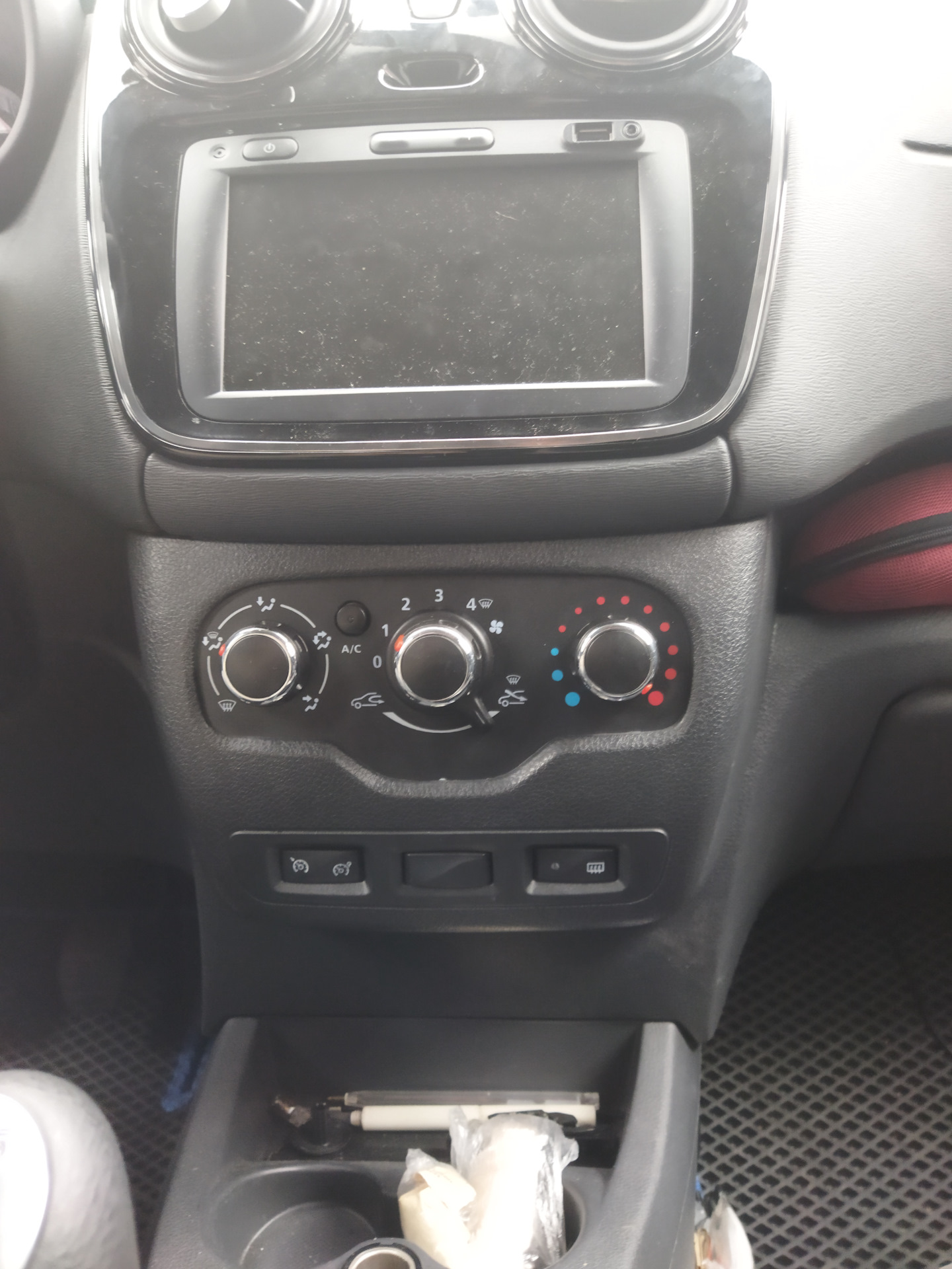

А что за монитор такой стоит ? Как он вообще и где брали ?
Штатная мультимедиа в этой комплектации. Была в машине изначально. Вполне устраивает.
У меня нет его, думаю поставить, но какой, либо Китай либо штатную
