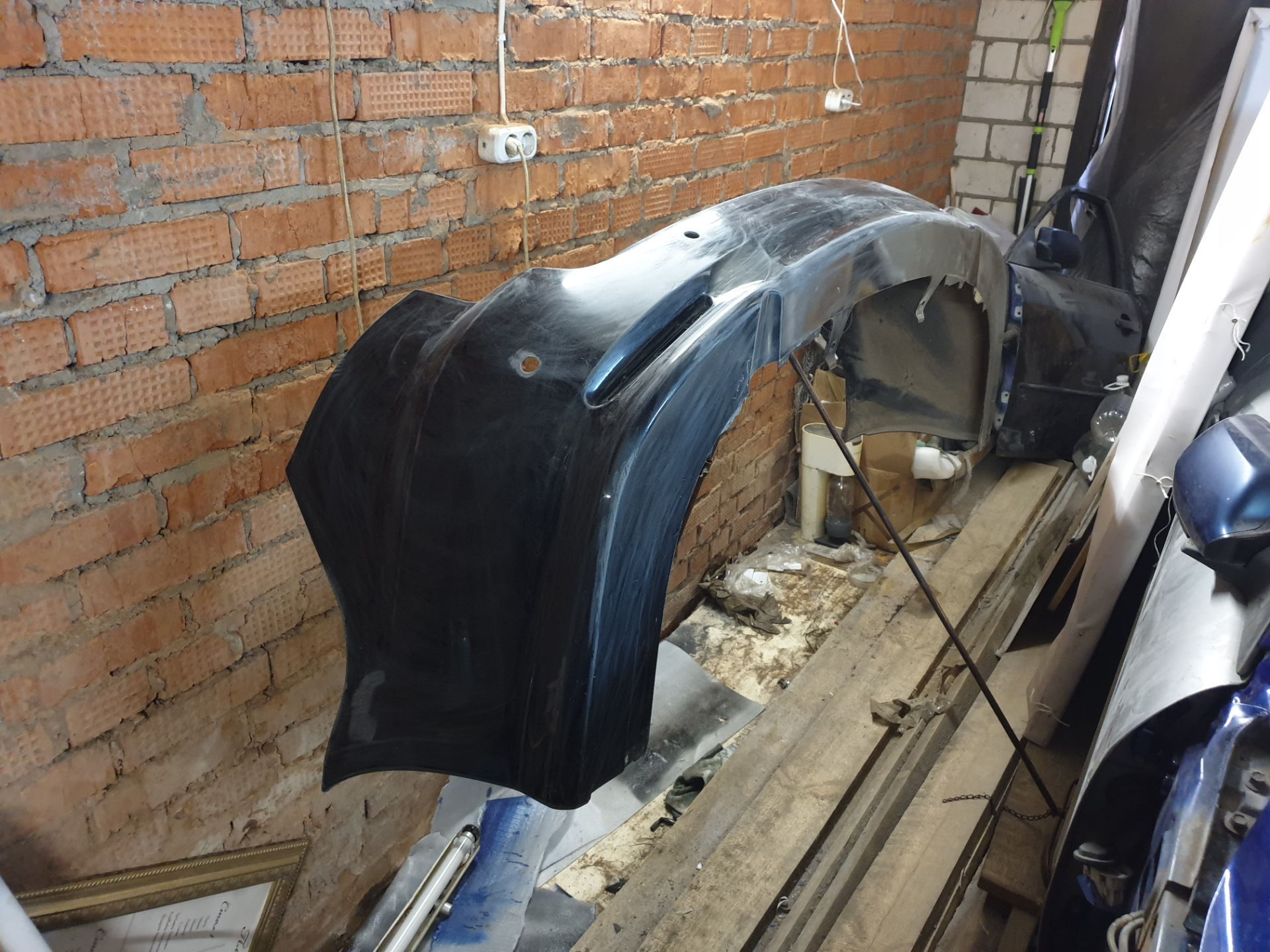

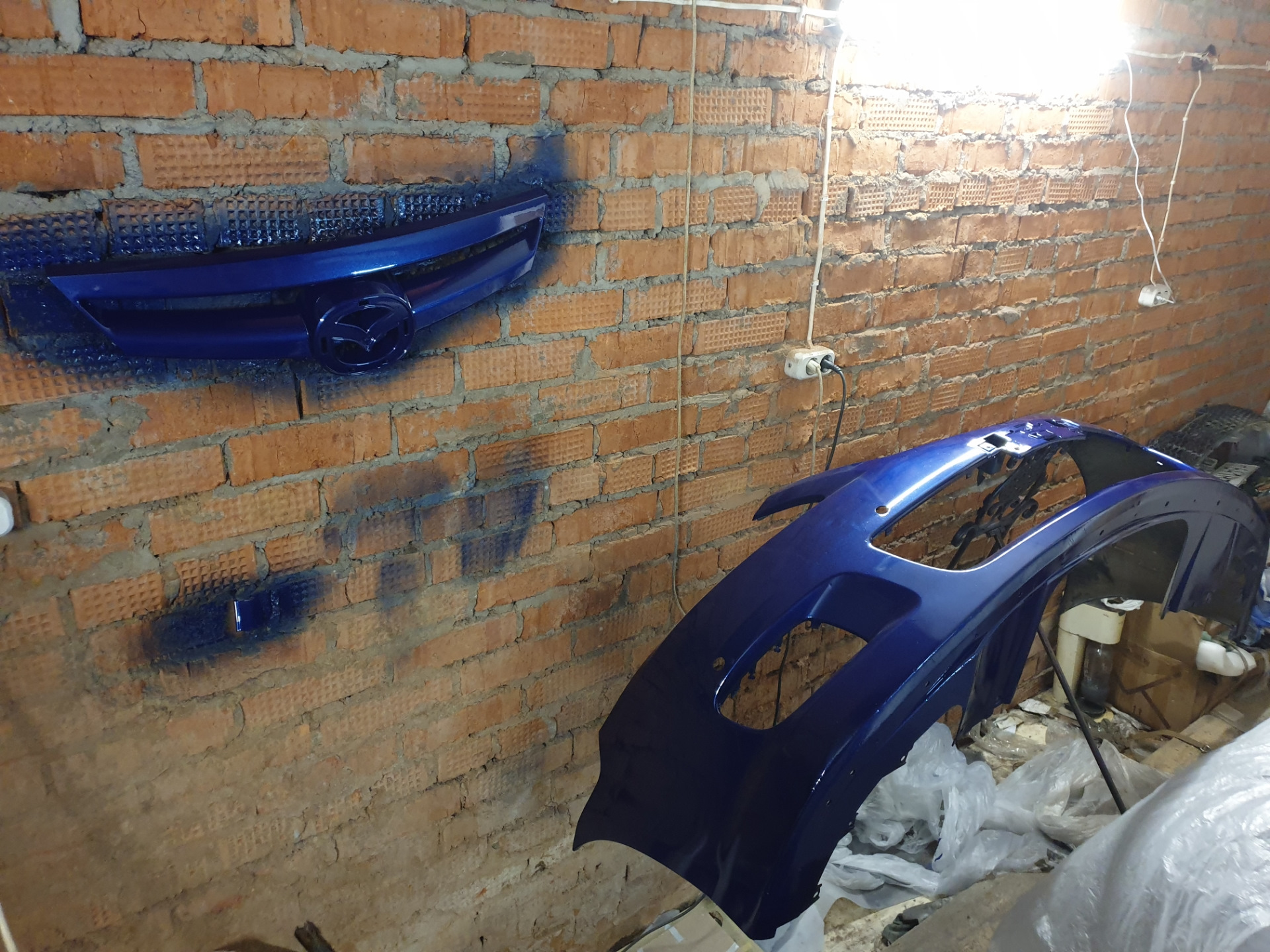

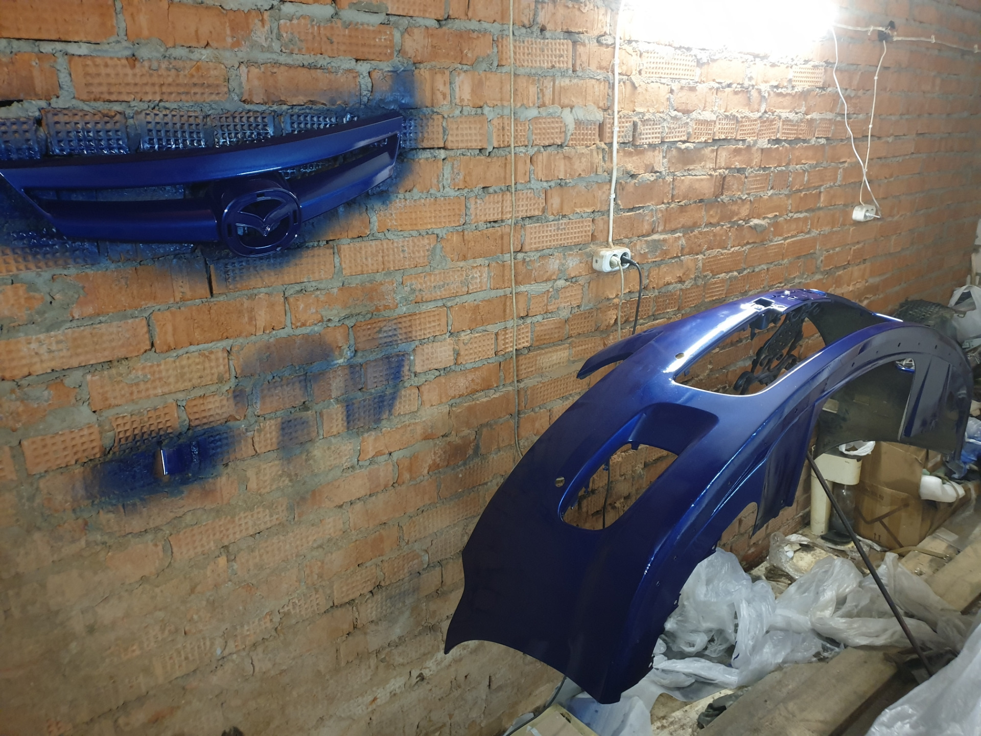

Покрасил бампера.

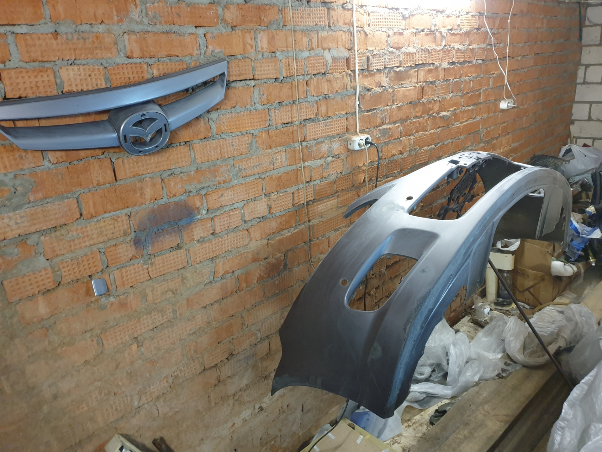

Под запарился разбирать передний и особо решетку.
с передними тоже самое.
Посмотрим что из этого выйдет, ещё проблема в том что температура низковата.
Как-то так, особо расписывать нечего.
Спасибо за внимание.

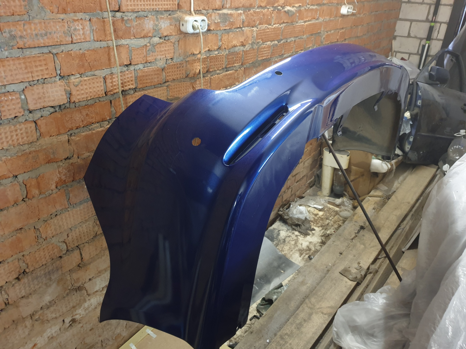

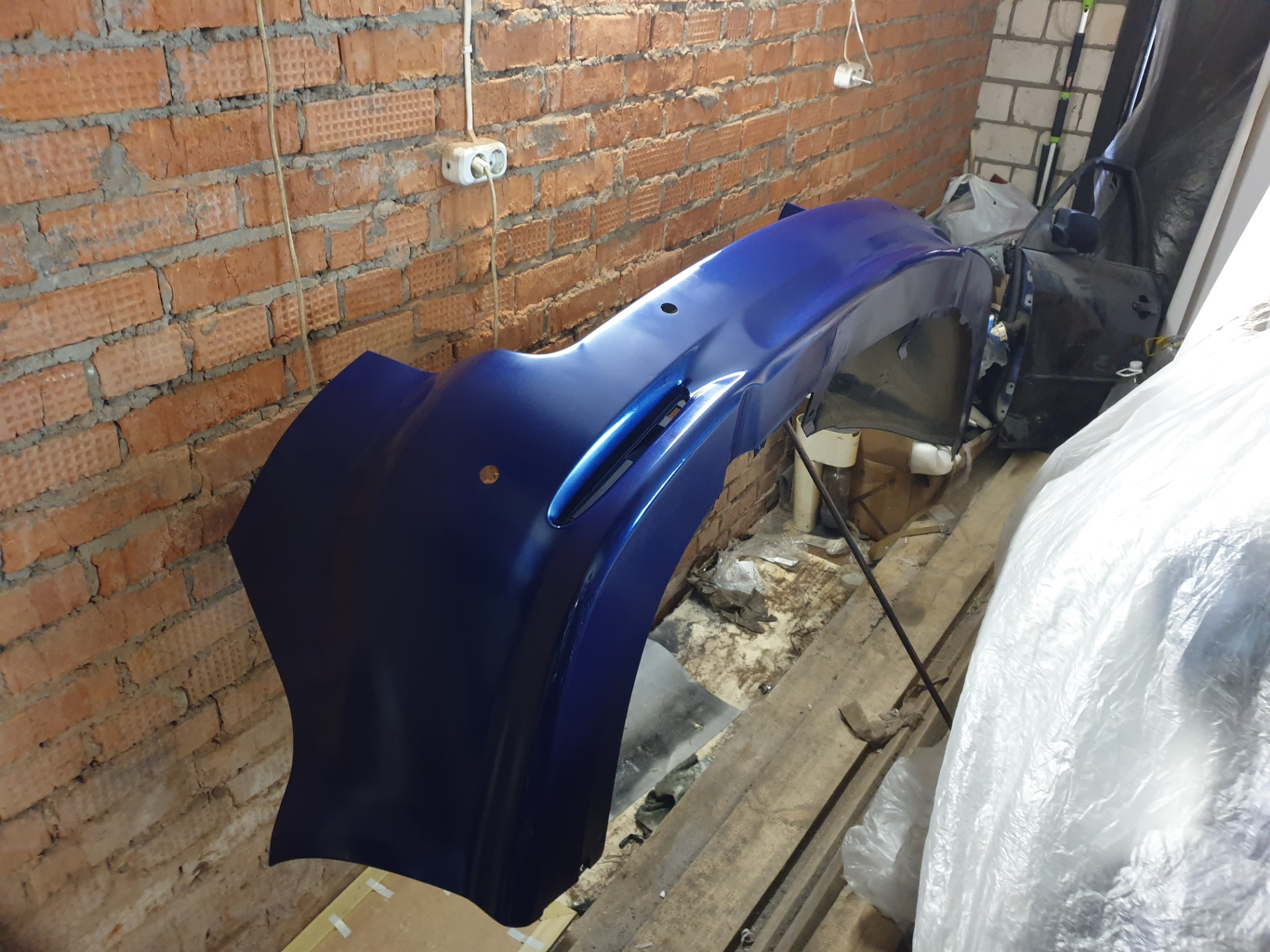

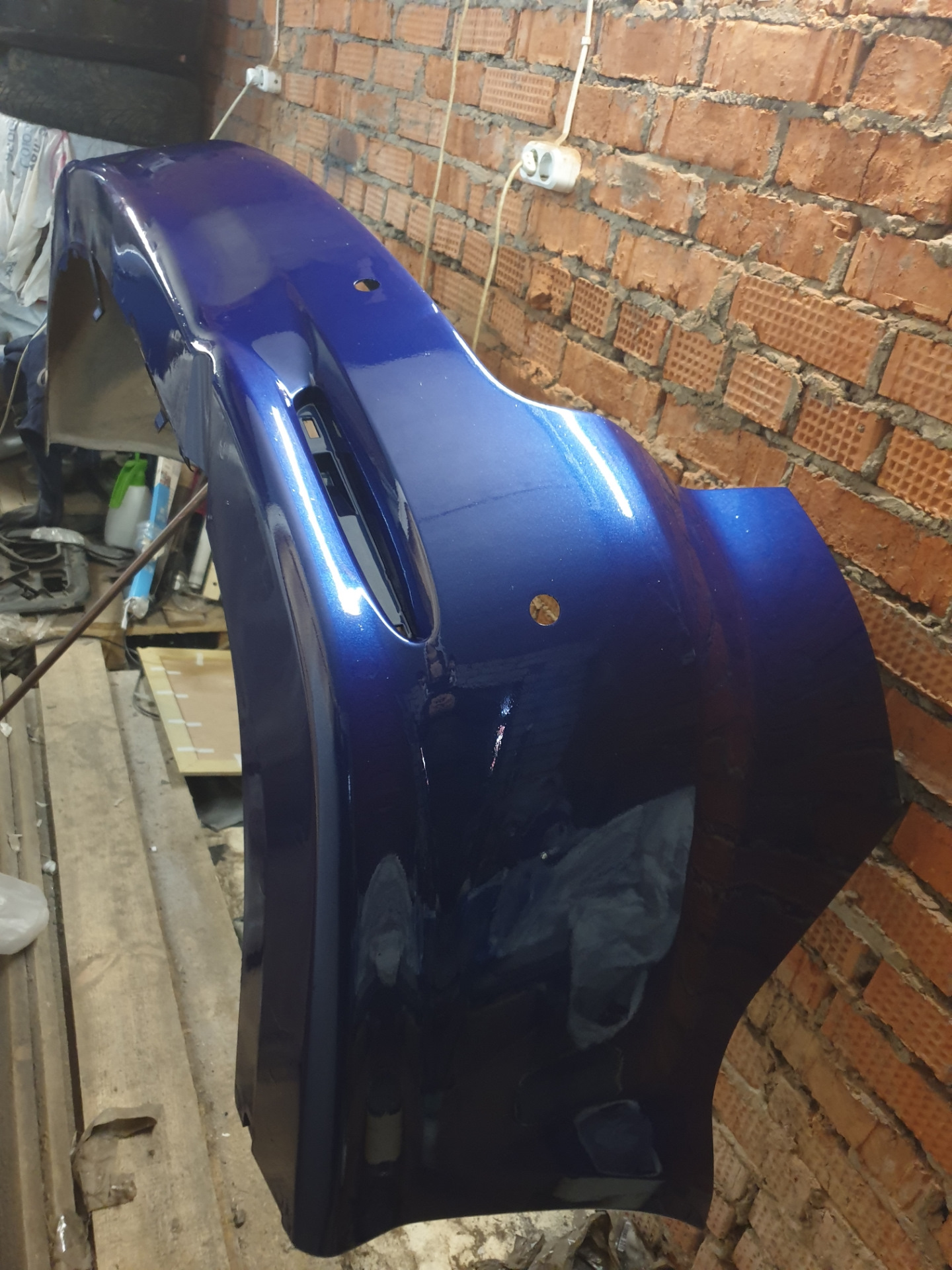

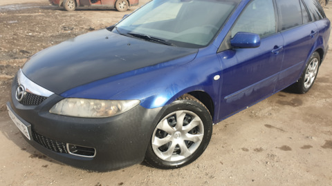

Как мне кажется, бампера получились лучше, чем кузов) Я потеков на бамперах не увидел))
Есть есть они)
На фото не увидел)
Потеки можно кстати после высыхания лака (полного высыхания и полимеризации) аккуратно срезать лезвием ножа канцелярского. И после все это дело полируется.
Красил баллончиков в гараже бампер и арки на свету даже не видно разницы )
Или фото так передает, или линза на лаке какая-то странная.
Окрас не пуликом, может быть что угодно :)
С балончега что ли?
Конечно)
Да уж. У мне когда компрессора небыло кислородом красил с болона. Балончиге нервов не хватает.)
